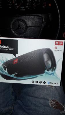

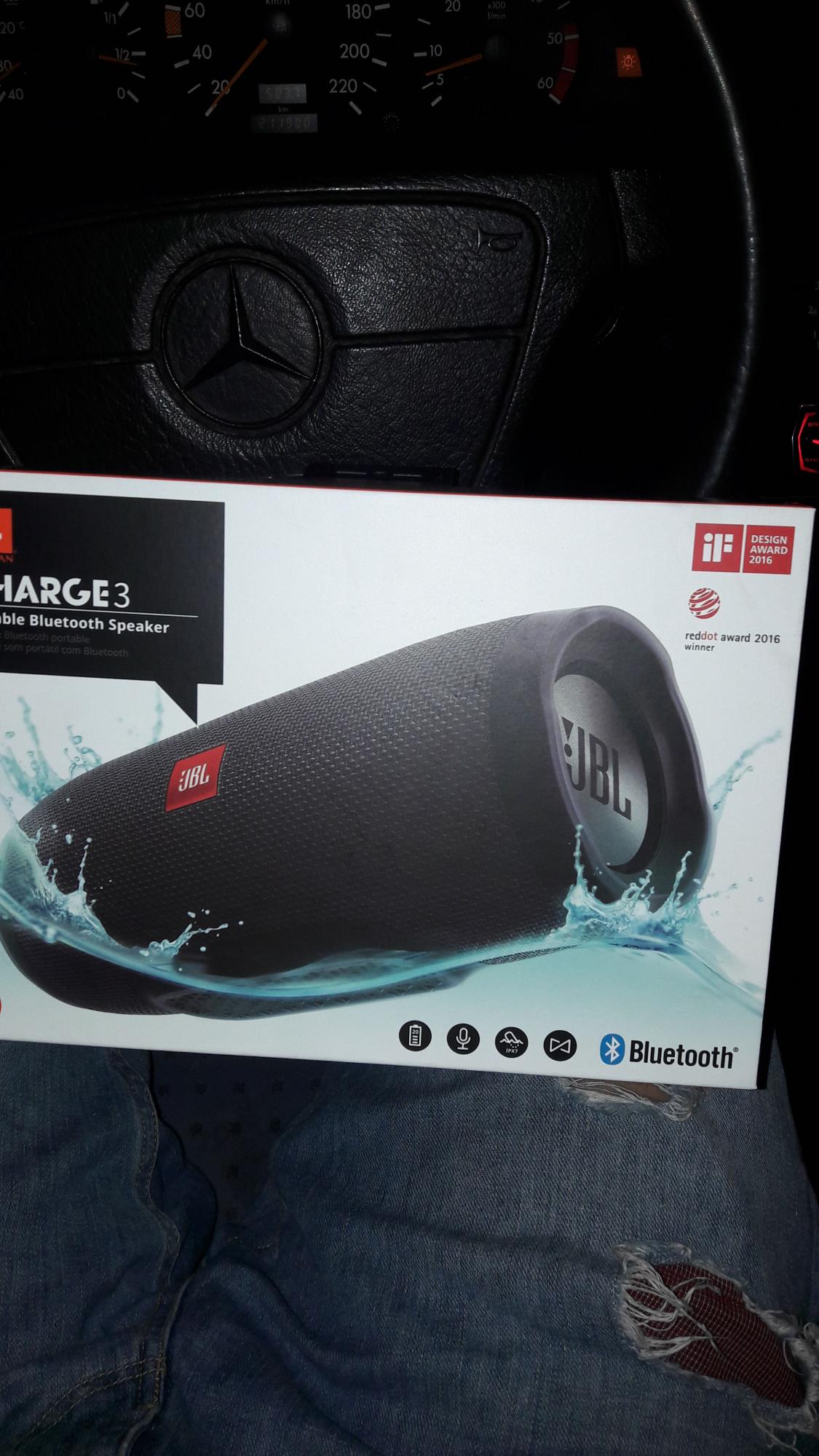

Пока жду новый кат начинаю собирать запчасти)))
