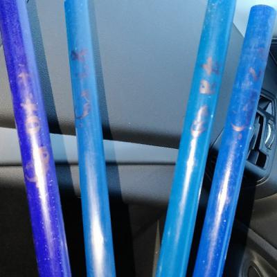

Сейчас группа энтузиастов закупает разной тыердости стержни и будет проволить эксперемент. Как будет готовое решение - сообщим!
▪️ Ultra на шипах.
▪️ Raptor на сликах.

Ездили с форумчанином Дмитрием в одну контору по поводу полиуретана. Взяли 4стержня по шору А от 70 до 80 с чем то, диаметр 20, длинна 250мм, токаря не было на месте, но в будущем стержни нам будут токарить. Есть морозостойкий до -60 австралийский высококачественный привозной полиуретан, взяли последний, позже может завезут ещё. Цена 250р. В общем сейчас ищем токаря и чела что запрессует в подвески.
Теперь вот ещё о чём. Есть возможность сваять полиуретановые неубиваемые  бескамерные шины для Раптора от копии родной шины, до 9ти дюймового размера, влезет, можно как сказали от слика до офроуд, шиповка запросто, ориентировочно цена будет 1500р за шину супермена)). Сказали что могут и для всего модельного ряда сваять шины, только не понял обычные или бескамерные, а может и то и другое, насколько знаю на ЛТДехи нет офроуд резины, а это возможность. Но это всё пока намерения и возможность в будущем, пока что никто этим не озадачивался и народа на заказ нет. Цены примерные, как будет по факту стоить обработанные стержни и шины (если оно кому вообще надо) не известно на данный момент.

Темка пока мрак. На слова все горазды, а как дело доходит до заказа, то людей наберётся единицы. Не всё так просто, это и изготовление формы для отливки полиуретана, а она тоже будет стоить, и количество желающих закупиться полиуретаном, факторов определяющих конечную цену очень много. Просто держите нос по ветру, и возможно если всё срастётся то будем ездить на супершинах с суперподвесками). Чел что нам объяснял про пол-ан сказал что фактически такие шины будут на весь срок службы самокатика))). Может и привирает, но ненамного))
a.l.e.x.100
Точно не знаю, знаю только что полиуретан будет достаточно мягкий и будет "прилипать" очень хорошо к асфальту по словам технолога. Это у роллеров спросить надо как им в дождь или у тех самокатчиков у кого колёса ПУ.
Бескамерка как понял будет делаться с отверстиями для снижения веса и мягкости.
Немаловажный фактор температура плавления полиуретана. Для мягких групп точка плавления 125С, кратковременно 140С, для твёрдых полиуретанов160С кратковременно. Вроде помещаемся в диапазон температур? По крайней мере будет примета такая-раз слетела покрышка, значит мк зажарили, это успокаивает)))
