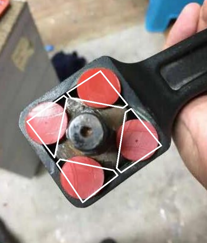

Чел правильно понимает смысл проворота.
Цитата: volodiaa от 09 Дек. 2017 в 22:45
Тоже так думаю- круглая не боится проворота вокруг своей оси, но если делать треугольные-углы резины надо обрезать больше.
При треугольнике ребро квадрата скользит под острым углом к основанию треугольника, а в круглом сдавливает изначально. В треугольнике до сдавливания присутствует некоторое движение по основанию треугольника, отсюда истирание. Круглые стержни кстати смазаны, и у них отсутствует касательное движение, только сдавливание.
Смазывать треугольник при таком остром угле атаки - жесть. Это тоже вопрос истирания.
При 45% угол взаимодействия 0.
https://yadi.sk/i/3q9z-wpl3QUJh5
Скажете такая ситуация маловероятна? На круглом она исключена.

Цитата: chug от 09 Дек. 2017 в 18:21
5. Стержени подбираются под вес один раз, далее пользуемся таблицей как в davesmotor.
7. Есть тесты надёжности треугольных вставок? Кроме "мы всегда так делаем и ничо..."
Сравнивать подход к изготовлению у творческого коллектива БЭШ и у КБ минимоторс, вот тут и я поржу  :laugh:
Жжёте товарищи   :facepalm:
