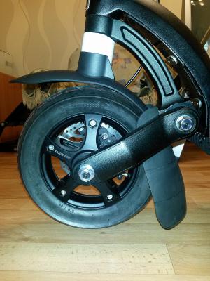

Пока другого не придумал и сделал ближе крыло к колесу, нарастил длинну полипропиленовой трубкой, расстояние амортизации замерял прыжками на деке,  чтобы колесо не задевало, вдвоём с другом 70+65= 135Кг встали делали нагрузку, не задевает, и вода с грязью теперь не будет сильно лететь  :wow:
electro05
[user]Damir-777[/user], А на вид очень близко. Нужно конечно ещё в реальных условиях испытывать. И попробуйте съехать с бордюра с таким брызговиком. Наверное, на ровном асфальте нечего бояться.

Damir-777
Да, с бордюра надо попробовать. Не знаю зачем так высоко крыло сделано, ход подвески спереди не такой большой. Кстати у кого прокладка под крышкой дэки пропускает влагу, почему герметика немного не добавите, он всёравно как резинка потом застынет и форму примет.
Damir-777
Цитата: And Rew от 15 Дек. 2017 в 03:09
[user]Damir-777[/user], оно конечно здорово, что грязь не полетит, но выглядит стрёмно... Извините за критику. Но грязь всё равно полетит на штаны, ваша конструкция это предполагает. Меньше, но полетит. Проверьте) ну конечно, если Вы не будете 20 кмч ездить....
Если сильный встречный ветер дует, то да выдувает из под крыла грязь и воду на штаны, а так вообще ни капли, на сяоми посмотрите какое крыло, там я только резиновый брызговик добавил снизу крыла, какбы наростил, а у дули вообще всё открыто, крыло как кепочка сверху для красоты.... И на велике крыло близко к колесу с таким же брызговиком и не летит ничего. А у Володи из термоусадки и линолеума что скажете? Красиво выгдядит??
Max Power
[user]Damir-777[/user], низ крыла должен быть ровным или резиновым, иначе треснет\порвётся.

And Rew
[user]Damir-777[/user], оригинальные крылья не предназначены для России в принципе. В Сингапуре и Корее хорошо, тепло и чисто! 😋
Блоху же подковать надо, а не валенки на неё одеть!  Тем более линолеум)
