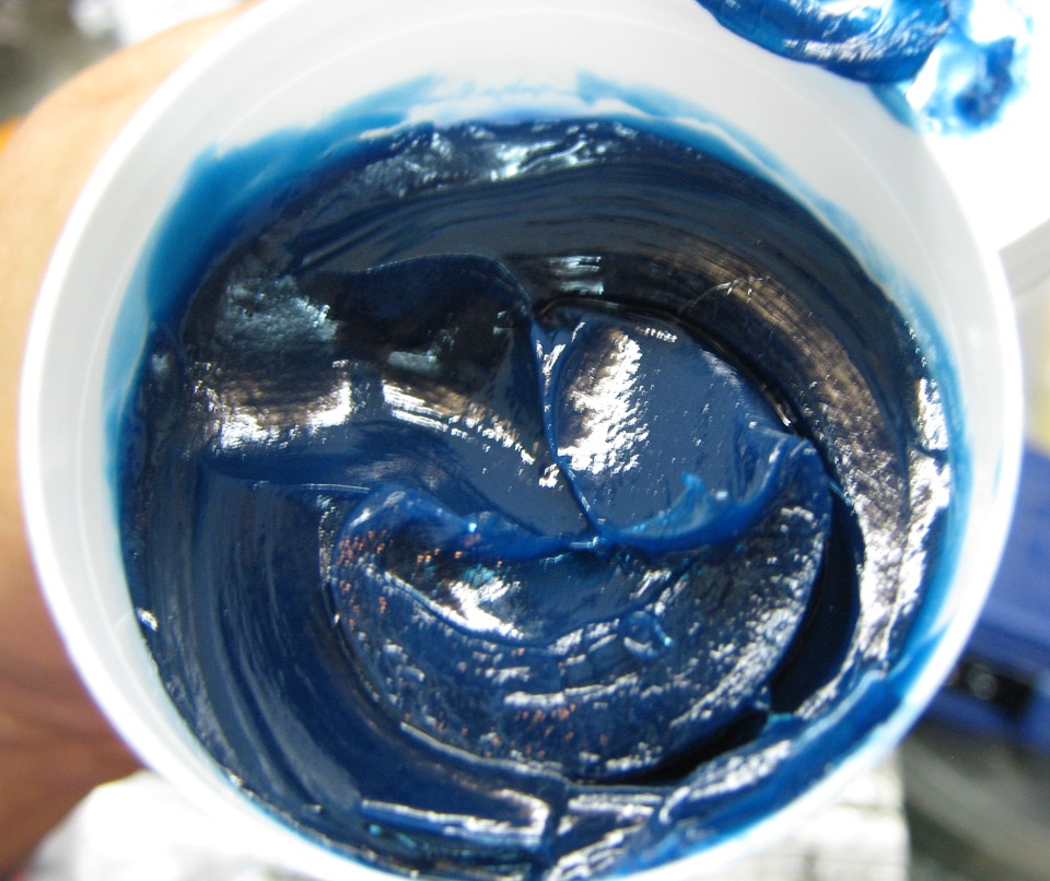

А Вы сейчас "литол" какого производителя имеете в виду?
Я за свою долгую роллерскую практику (с 2003 года) пытался использовать "литолы" трёх разных производителей, и все они имели абсолютно разные свойства. Один напоминал желе и легко смывался водой, другой напоминал густой клейстер и адово вонял, а третий вообще имел комковатую консистенцию и был мало похож на смазку. Одно у них было общее - защита от воды никакая.
Всё-таки не может один продукт разных производителей НАСТОЛЬКО отличаться и быть настолько не похожим на то чем должен быть (смазкой) - очевидны огромные проблемы с качеством у всех троих.
С тех пор я обхожу стороной все "Литолы" и пользуюсь нормальными смазками нормальных производителей, чего и всем рекомендую.
Для низколетящих над лужами подшипников роликовых коньков очень хорошо себя зарекомендовали "синие сопли" MobilGrease XHP 222 - водой вообще не вымывается, довольно вязкая. Неплохо себя показала и велосипедная Weldtite 02005, с ней накат у роликов лучше.

DIVAS
Цитата: a.l.e.x.100 от 19 Фев. 2018 в 02:49С другой стороны так в лом тратить около 1000р за сомнительное счастье смазать два подшипника)))
Ну, если Вы сами обслуживаете свою технику и тем более если это не только самокат, то можно разок разориться на тубу хорошей смазки и лет на 10-20 закрыть этот вопрос.
Меня тоже в своё время лет 15 назад жаба душила целую тубу "синих соплей" покупать для роликов, но купил и до сих пор не жалею. Половина тубы уже разошлась, зато я точно знаю что у меня все подшипники под надёжной защитой.

у ГПНа есть grease lx ep 2  продукт поэффективней литола-24, подороже конечно, примерно 250 рэ за 400грамм. но почти аналог мобила xhp 222 выше упомянутого.

Офигенная смазка для подшипников LIQUI MOLY 7569  :wow:
- Выдерживает высокие температуры
- Эффективно смазывает, значительно снижает трение, увеличивает ресурс агрегатов
- Защищает от задира
- Отлично держится на поверхности
- Устойчива к вымыванию горячей и холодной водой
- Предотвращает рывки и вибрации
- Выдерживает высокие давления
- Обеспечивает отличные смазывающие и разделяющие свойства
- Темно-синего цвета
Использование смазки LM 50 Litho HT поддерживает работоспособность узлов и механизмов на высоком уровне, в течение длительного времени. Не плавится и не вытекает из разогретых узлов. Продлевает ресурс агрегатов.

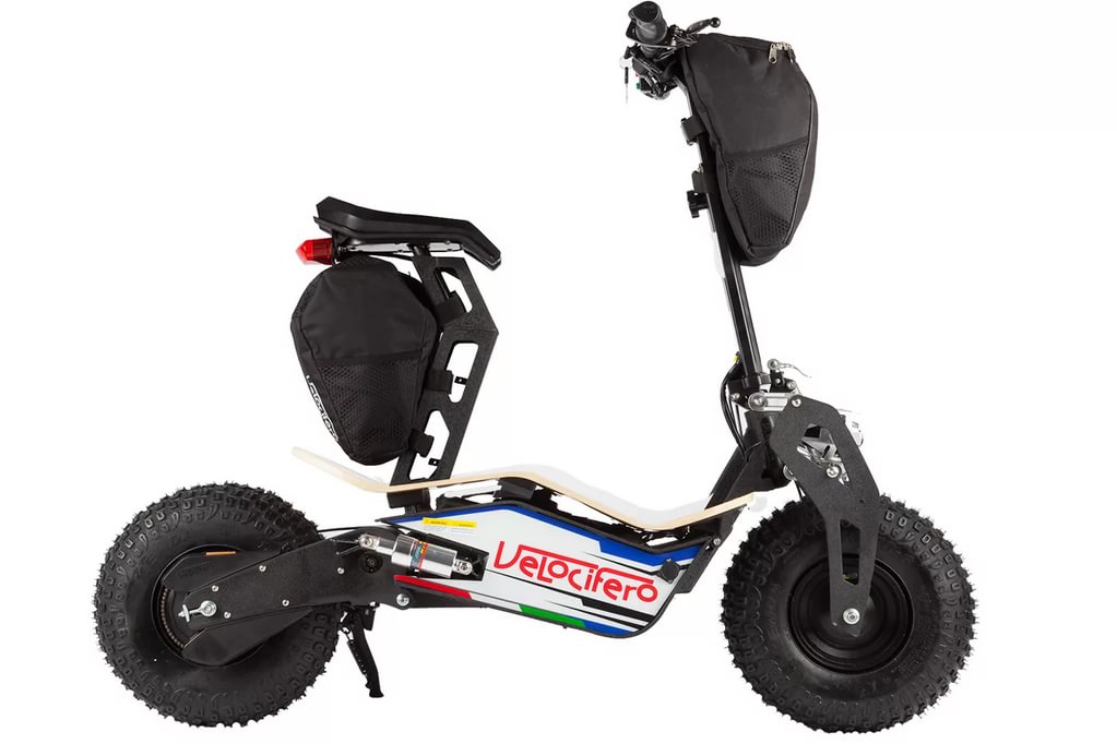

Это не самокат))). Это...это...Кулибин точно не был Китае? Никого не покусал? :-D
Не, ну если по делу, то агрегат ооочень серьёзный, тяжёлый и специфический. Для себя обозначил как полноценный внедорожный электроскутер с не большим клиренсом и без седла. ЭТО КРАЙ!
В варианте как у итальянцев (на снимке) был бы толк и ещё какой!! Подвески регулируемые да ещё с прогрессией у этого Дуляка, супер!

[user]Damir-777[/user], все 3 смазки одного поля ягоды. для самокатных дел можно даже и не заморачиваться какую именно выбрать. у меня самое подходящее в загашнике было шеврон дэло еп, им и мажу.
