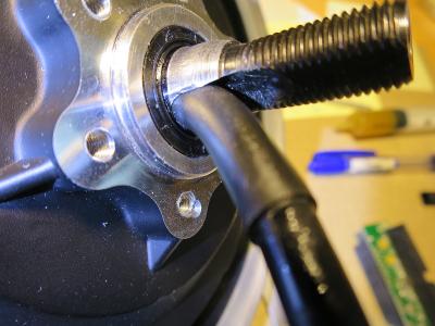

Yri
Цитата: a.l.e.x.100 от 26 Фев. 2018 в 02:33Пружинкой внутрь мк, только осторожней извлекай, не порви, и учти что китайские рукожопы их частенько пихают без смазки)).
Если вы не знаете как правильно устанавливаются манжеты (сальники) в электродвигатели (МК) то НЕ НУЖНО давать советов. Манжета ставится "пружинкой" к той среде от которой она защищает. Если это редуктор, то во внутрь (к маслу), а если необходима защита от внешней среды - "пружинкой" наружу. Читаем: "Детали машин" и ГОСТы. Если для вас это не авторитетно, то посмотрите на защищенные э.д. "Сименс".  Они тоже рукожопые ?
a.l.e.x.100
#8394
http://www.forum.motolodka.ru/read.php?f=1&i=1187843&t=1187545
На переднем мк Раптора оба сальника стояли РАЗНЫМИ сторонами. На заднем в сторону барабана пружинкой наружу и обе пружинки УЖЕ начинали ржаветь. Конструкции сальников ещё и разные по конструктиву бывают. По этому не удивлён что в Сименс ставят так как ставят, как я понял НЕРЖАВЕЮЩЕЙ пружиной наружу. Что касается меня, то не вижу резона ставить пружиной наружу если она гавкнется через какое то время от воды и всего что непременно будет например в тормозном барабане да ещё в запертом виде. Наличие сальников в мк вообще штука спорная если посмотреть на реалии, как ни странно мк моего старенького етвова вполне в хорошем состоянии не смотря на езду в дождь и не один сезон, и оно без сальников)). Конденсат запирается в двигателе при наличие сальников, поэтому и лачат мотор и сверлят дренаж, или как я собираются заливать масло в движки, следовательно пружинка будет внутрь. Так что предпочту всё делать не по написанным правилам для узлов и агрегатов или мк Сименс, а так как этого требует сама проблема. А правила, да, в целом нужны и правильны.

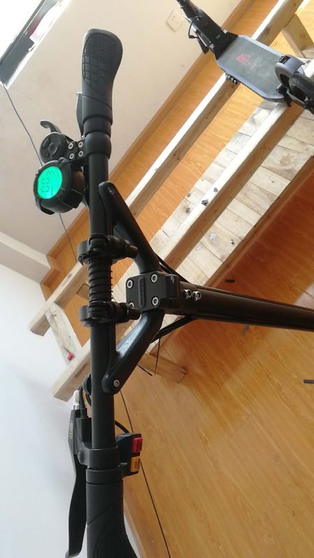

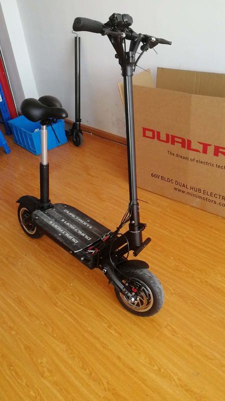

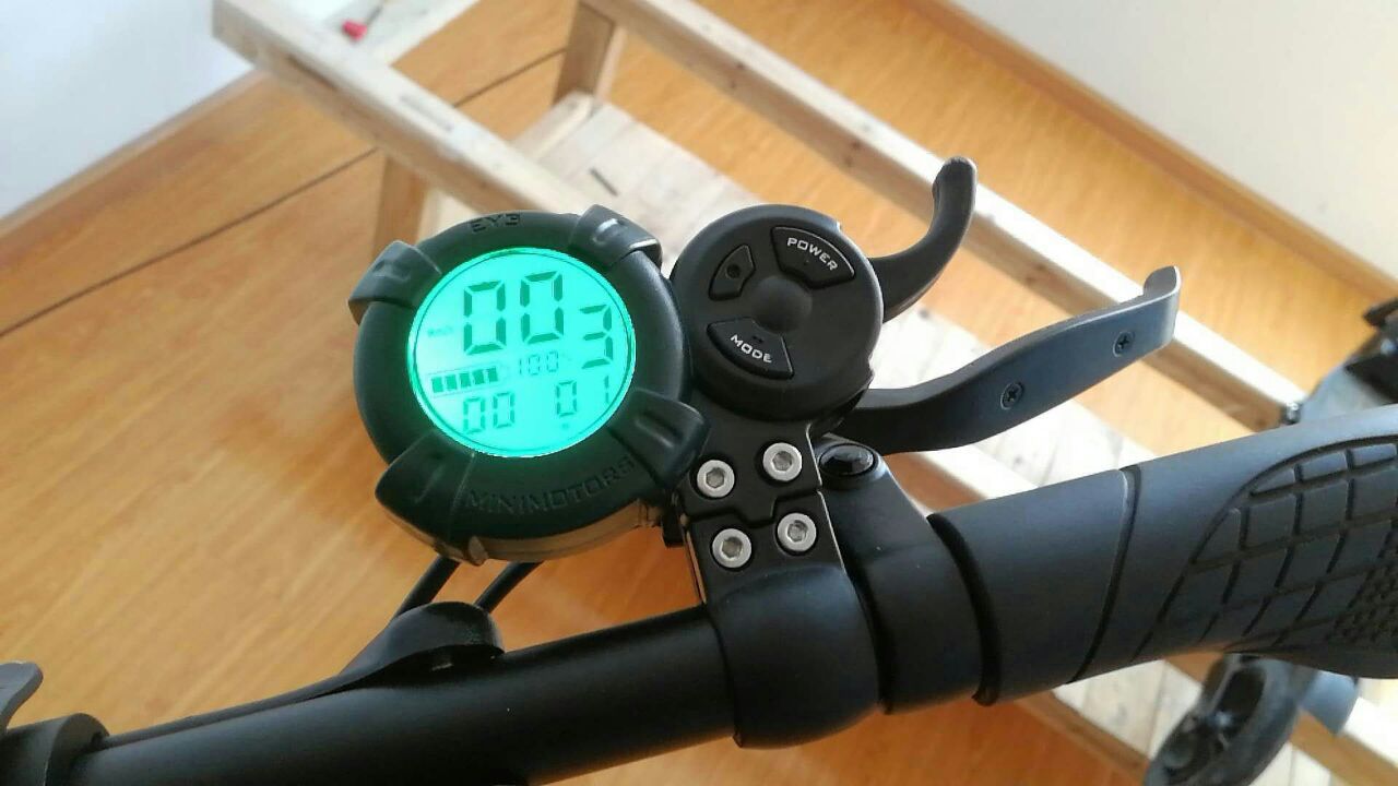

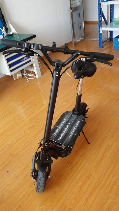

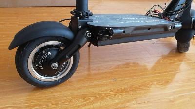

Minimotors
Всем доброго времени.
Первые реальные фото новой версии Dualtron
Ovod27

[user]Minimotors[/user], если не ошибаюсь,это реальные фото Dualtron III?
Damir-777
Крышка дэки от модели S  :-)

[user]Minimotors[/user], есть фотки Компакта???
Minimotors
[user]Ovod27[/user], в скором времени будет много фото. Компакт пока не закончили)

[user]Minimotors[/user], Ничего себе клиренс у нового. Может и курок сделали непотопляемый? ))) И что за третья кнопка на нем?

volodiaa
#8403
ЦитироватьЕсли вы не знаете как правильно устанавливаются манжеты (сальники) в электродвигатели (МК) то НЕ НУЖНО давать советов. Манжета ставится "пружинкой" к той среде от которой она защищает. Если это редуктор, то во внутрь (к маслу), а если необходима защита от внешней среды - "пружинкой" наружу. Читаем: "Детали машин" и ГОСТы. Если для вас это не авторитетно, то посмотрите на защищенные э.д. "Сименс".  Они тоже рукожопые ?
На своём колесе ставлю пружиной внутрь, планирую заливать масло, пружина не будет ржаветь и защитный поясок ближе к подшипнику, а у первых ультр выемка под провода очень близка к сальнику и если поставить пружиной наружу , то защитный поясок сотрет этой прорезью под провода.
термоусадку одел на родной провод ( 5 см) для защиты от порезов острыми краями входного отверстия.
ElectroN05
Да уж, дизайн стал более агрессивный. Но мне честно сказать и более минималистичный дизайн Дуалтрона 2 нравился. Руль широченный. Интересный механизм складывания. По идее люфтов не должно быть. Напряжение 60 вольт те же? Интересно, будут ли улучшения по динамике и скорости...
