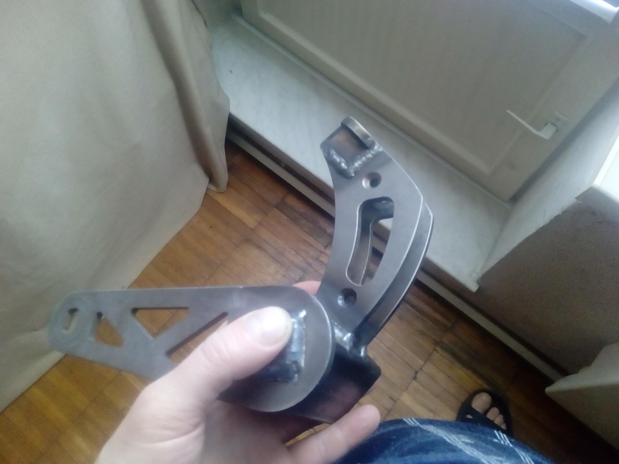

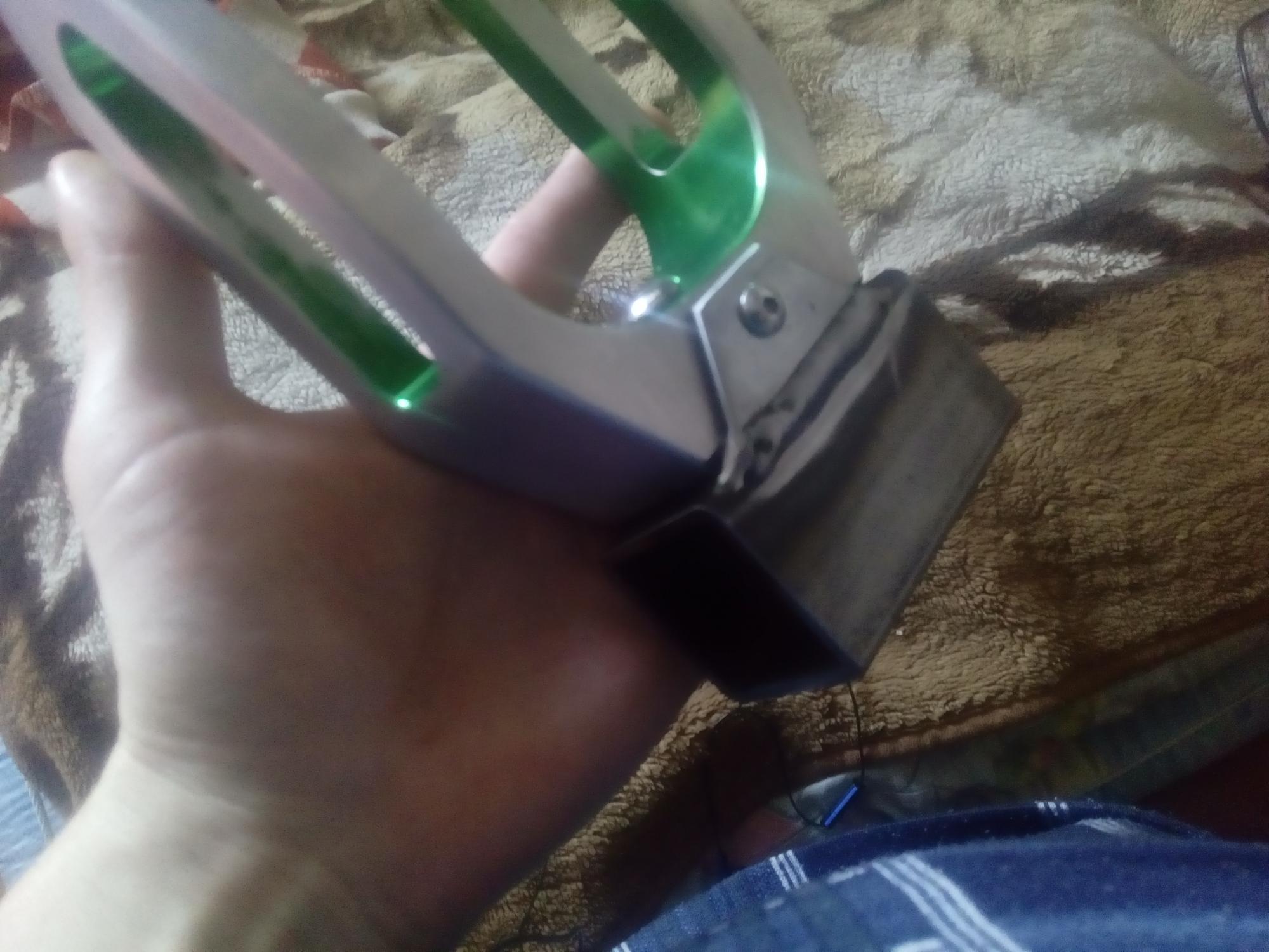

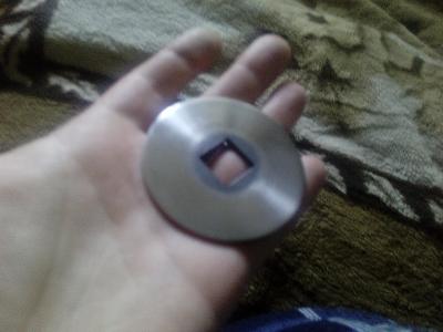

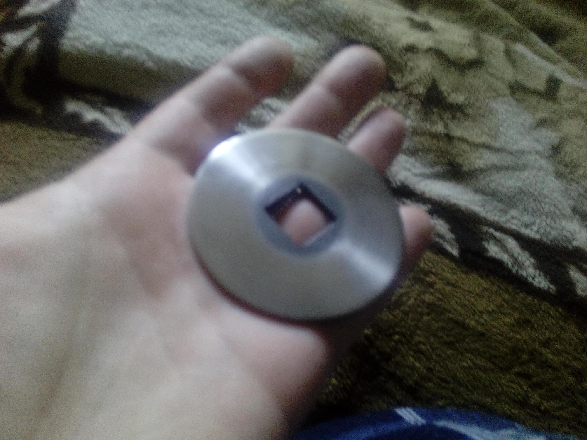

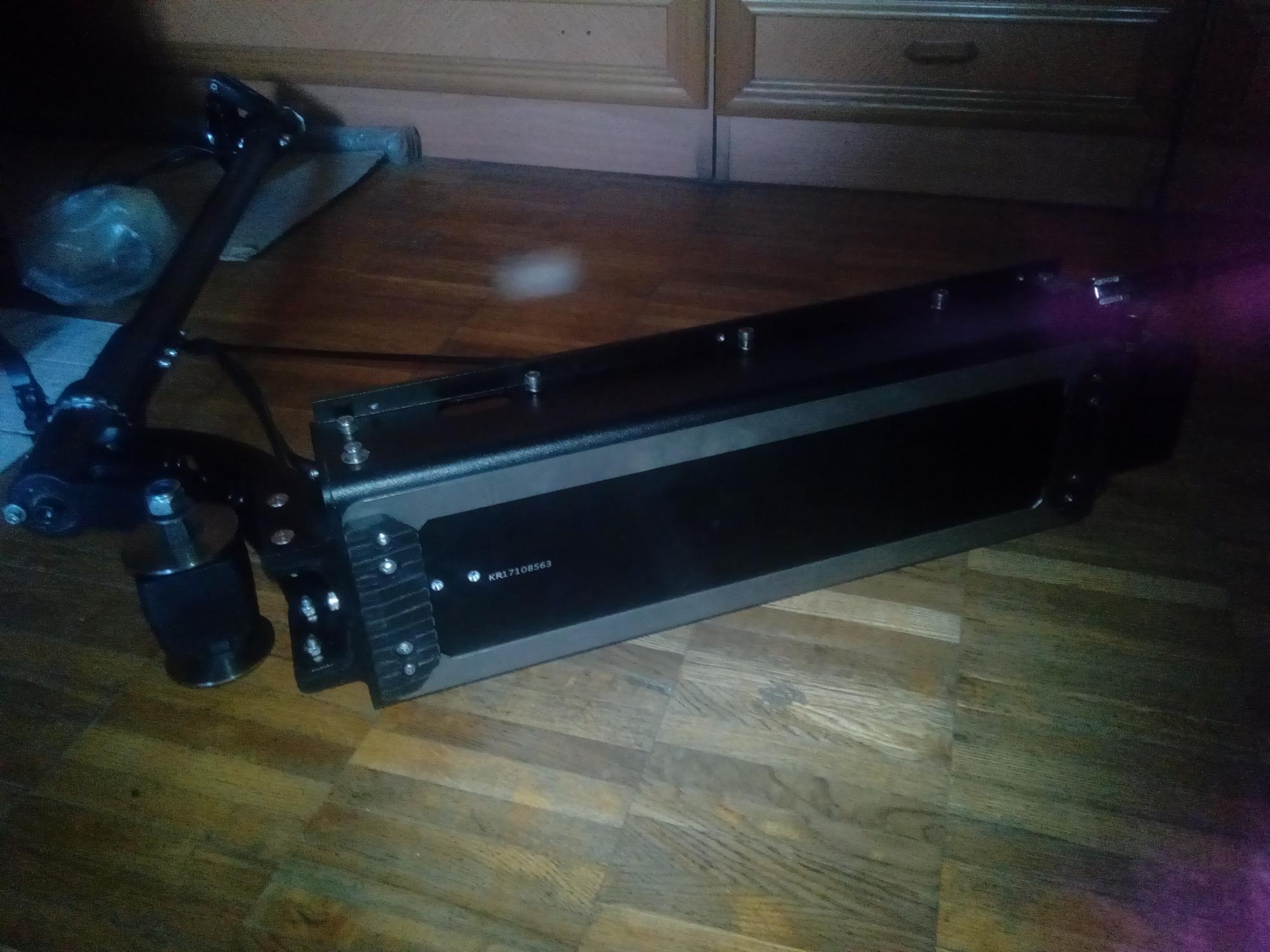

Сейчас очень сложный фронт работ, перебрка, модификация с оптимизацией. Подготовил оба мк под масло, обточил все входы-выходы кабелей, герметил с полной разборкой весь отсек под акб, сверлил передний полиуретан 2.5 сверлом чтоб отбой хоть на 10% был меньше и повысилась мягкость, засиликонил и все пустоты, модифицировал плуг. Сейчас курочу подвеску обоих самокатов с огромной помощью Александра74, сделана титановая защита днища, прижимные шайбы для эластомеров из нержавейки, и полностью нарезаны подвески для второго самоката, нужна подгонка. В общем фронт работ огромный впереди. Есть и свои ноухау, подвеска и полиуретан на самоделке мелкого самоката будет сделана пакетным способом, набираются детали определённого профиля и соединяются посредством сварки, это к тому что даже если у кого то что то накроется, то можно сделать например рычаги подвески или крепёжный элемент наборным и из большой номенклатуры материалов, сталь различных марок, титан и т.д, даже эластомерные подвески или прокладку для акб будет резаться на лазере! Ну и так, пара другая снимков что есть, это я к тому что нет смысла идти на поклон к какому то маэстро за трубогибом и прочее, и который потом сдерёт сумму как за полсамоката!
