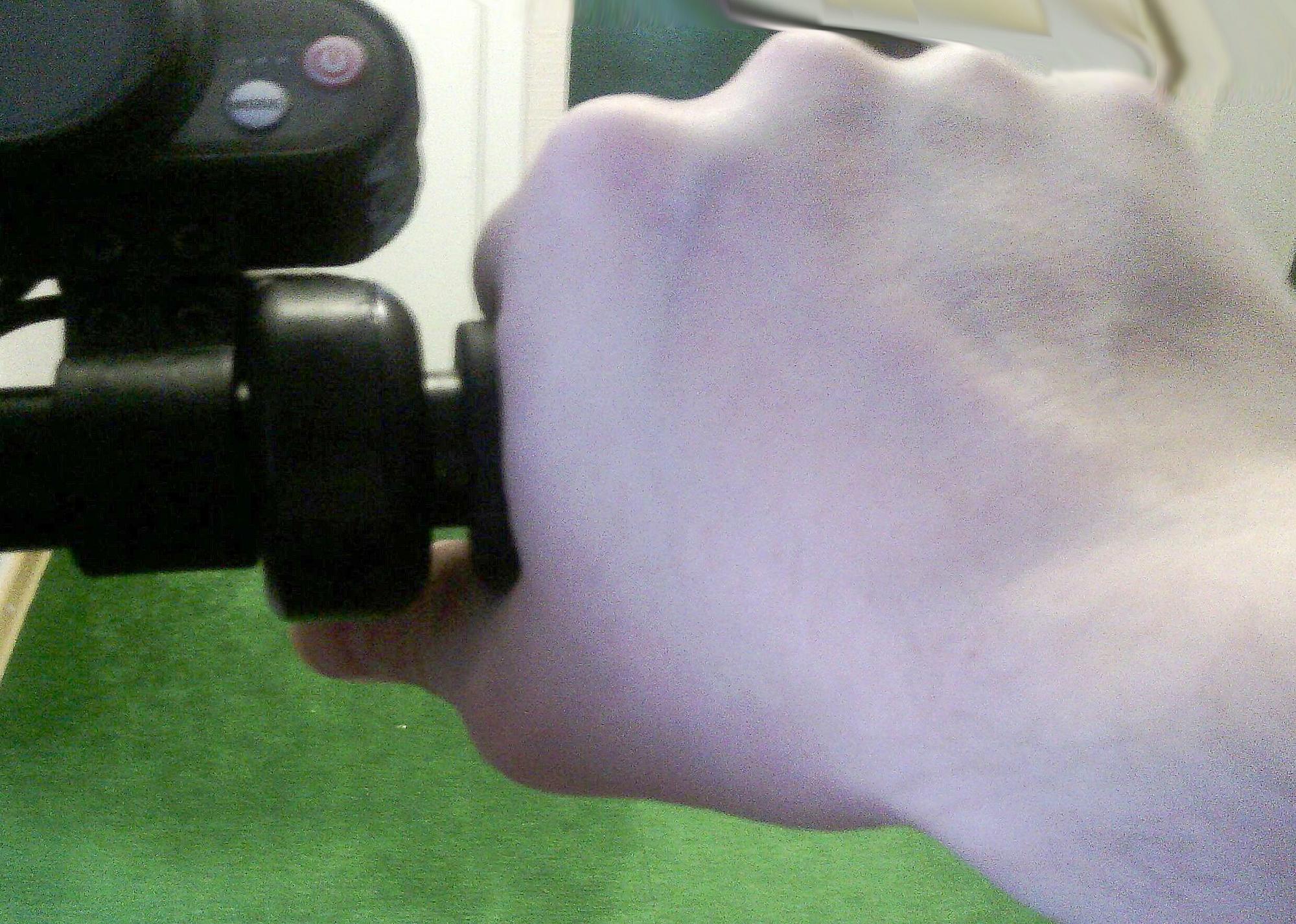

Ручка газа под большой палец позволяет не только очень точно дозировать тягу (за счет большего хода), но и на полном газу крепко держать руль всеми пальцами. Только одна фаланга большого пальца "отвлекается" на курок.
Если маневрируете в узких пространствах или движетесь среди пешеходов - сделайте ручку под большой палец.  :wow:

Не соглашусь). Мне дозировка лучше всего удавалась с половинчатой ( почти как в мото ) ручкой! Да и с штатным курком мне получалось управляться довольно легко и комфортно. Что касается вашего варианта, то для себя вижу два существенных плюса, это возможность загерметизировать лучше ( как мне кажется), и второй, это возможность выставить экран под комфортным углом для обзора, и если будет устанавливаться тормозной рычаг, то такой курок не будет мешаться. То как делают штатные курки мне не очень нравится.

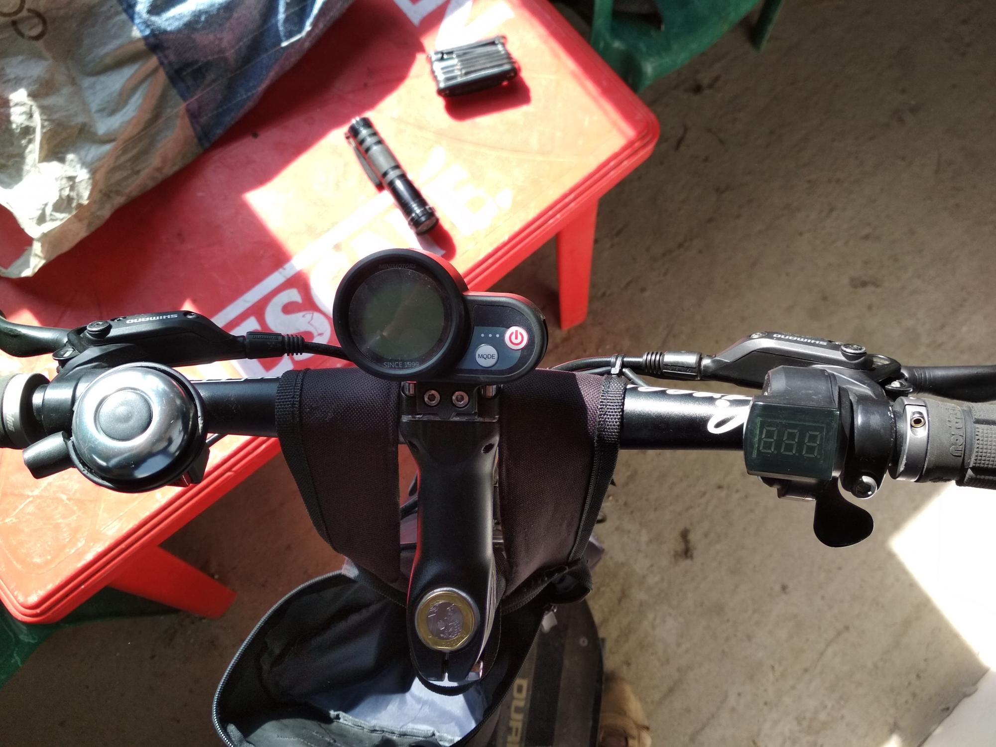

Вот экран как раз не встаёт под нужным углом. Он более вертикально уходит. Или 0 положение куртка слишком высокое. Но можно экран отодвинуть. Я себе его посередине поставил

Цитата: Vinden от 09 Март 2018 в 13:13Только одна фаланга большого пальца "отвлекается" на курок.
Если фаланга, то весь большой палец "отвлекается" на курок и хват кисти в целом ослабевает. После сяоката я наоборот доволен, что на дуалтроне могу крепко держать ручку используя большой палец. Исключение из хвата указательного пальца и перенаправление его на управление газом наиболее удобно, имхо.

Экран потом тоже буду переставлять. Как всегда, ждем детали с Алиэкспресс  :-D
Удивлен.
Недостатки курка под указательный палец:
легко ломается при падении и опасно торчит;
очень неудобно снимать палец в экстренном случае (инстинкт "сжимай крепче" работает наоборот на газ);
слишком короткий ход, при большой тяге дуалтрона все время приходится переключать кнопки;
интегрирован в экран (сломался курок - чини весь компьютер).
Всех этих недостатков нет у курка под большой палец.
Насчет "Если фаланга, то весь большой палец "отвлекается" на курок и хват кисти в целом ослабевает. " Это ни в какое сравнение с "отсутствием" самого сильного указательного пальца. При курке под большой - большой палец просто за долю секунды соскальзывает на руль в одно движение, тогда как указательный надо поднять, согнуть, опустить вниз. Да о чем речь, попробуйте на самокате.
Конечно, можно привыкнуть даже к курку, который надо зажимать ягодицами, но зачем такие извращения?  :-D

Так и я так думал, пока не поменял  :-D  У меня как будто появилась лишняя треть хода в начале, то есть самое необходимое для объезда пешеходов и т. п.
