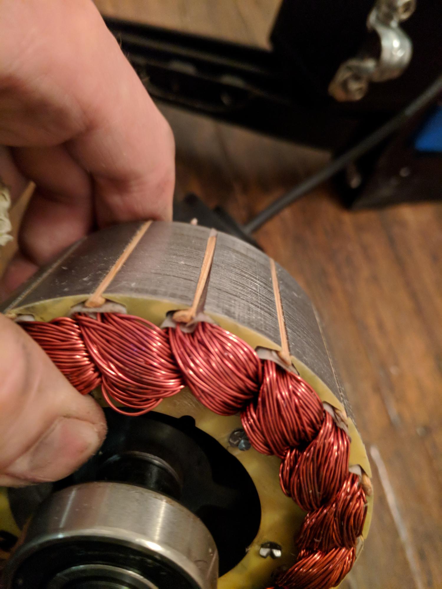

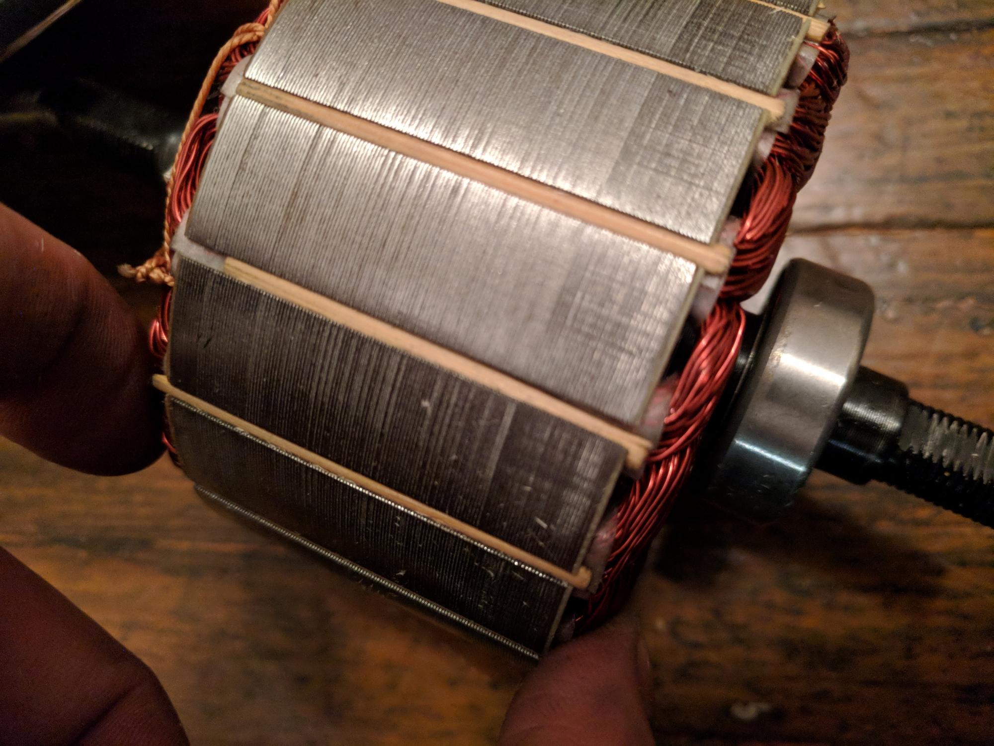

Каким лаком кто лачит моторКолесо? Уретан 71 и пластик 71 как шелуха отваливается при сборке. Да и так чуток стукнуть по нему он сразу крошиться

[user]andreytiger[/user], спиртом протирали? Колесо по ходу не новое? Что вообще лачите, куда стучите?
Уретан 71, отлично держится. Несколько раз якорь вставлял-вытаскивал после покрытия лаком. Лак конечно царапается, зазор то там маленький. Но в целом держится хорошо, не крошится. Колесо новое, магниты протирал ацетоном, якорь спиртом.

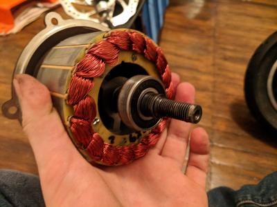

witbk
А магниты во всех местах  лачить? Разобрал , на вид вполне норм колесо , подшипник один Закис не снять , оставлю так. На моторе полосочка одна не ровно приклеена - это норм?

Vinden
Тупо пролейте все подряд, особенно обмотки. Ничего там не испортится от лака. Главное, чтобы ротор влез, так что не надо сантиметровый слой  :-D
А вообще двигатель отлично выглядит. Далек от ужасов, что здесь описывают.
submix
У меня после сбоки колесо иногда крутится как положено плавно, а иногда как буд-то подклинивает, проворачивается с трудом и дискретно. Так бывает в рулевой, когда перетянут подшипник и чувствуется как шарики в подшипнике подтормаживают вращение. Ни у кого после сборки так не было?

2 слоя на магниты и 5 на обмотки? Герметиком края крышки мазать?
