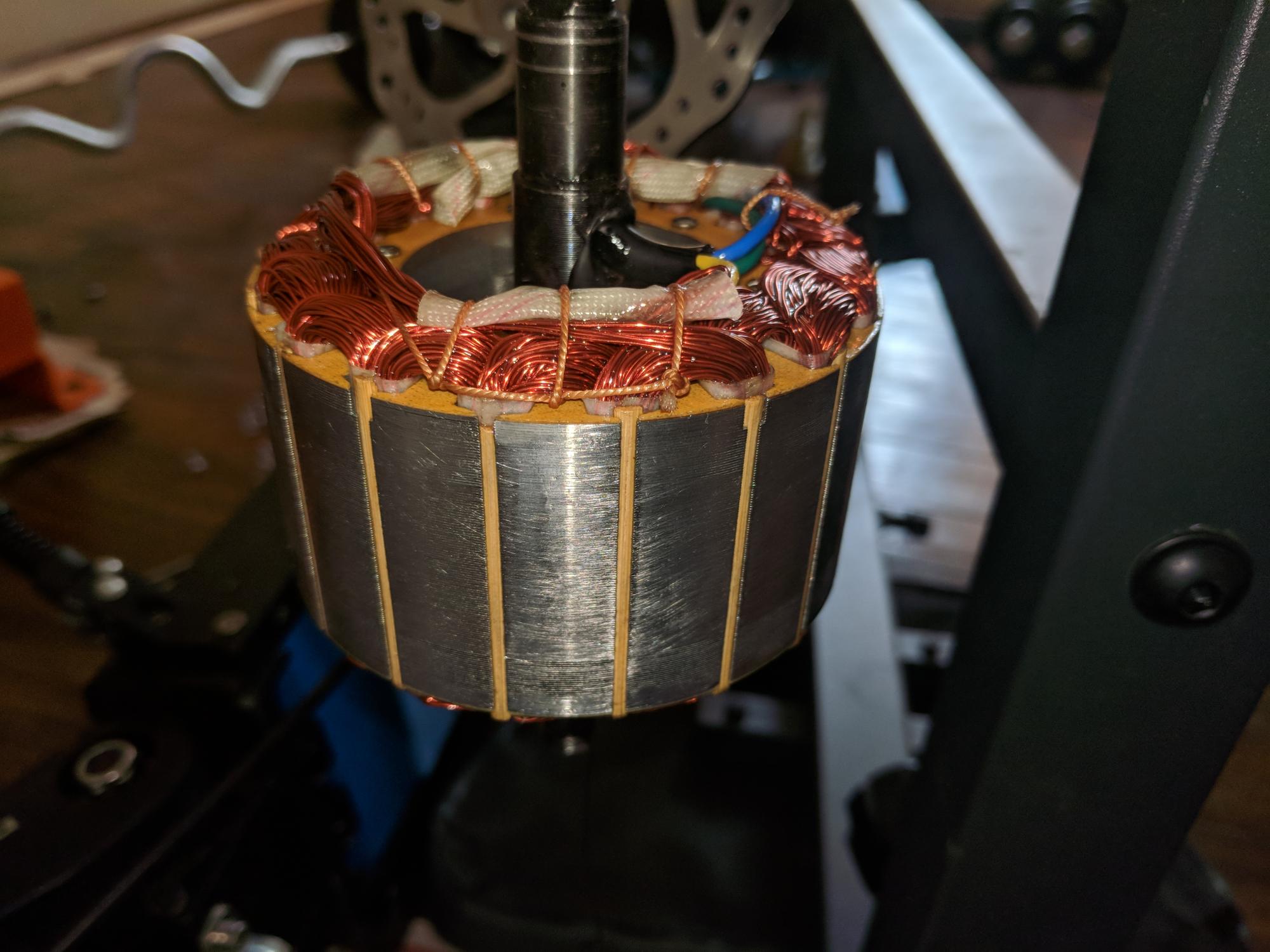

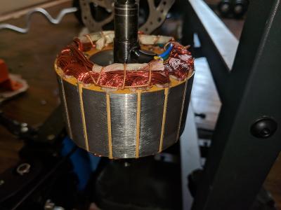

У вас после пластика 71 , мотор работает?

Лучше хотя бы Urethan 71 использовать. У него термостойкость 120 градусов. Маловато, но и то больше, чем 100 у Plastik 70.
Конечно работает, и немого тише стал.  А у вас не работает?

Я только начал лачить, у меня боязнь, которую описал выше постом.

Цитата: witbk от 26 Март 2018 в 22:20
Я только начал лачить, у меня боязнь, которую описал выше ростом.
Аа.. нее, этот лак не разъест оплётку проволоки, он ведь специально предназначен для обмоток проводов, трансформаторов и т. д. У меня также под ротор была подложена крышка от торта и тоже расплавилась, но это пищевой пластик  :-D

Цитата: witbk от 26 Март 2018 в 22:20Я только начал лачить, у меня боязнь, которую описал выше постом.
Все в порядке будет, я сегодня закончил лачить лаком urethan 71 второе МК, собрал, все работает прекрасно.

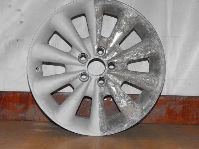

Кто долго ездит на дуалтронах, как ведут себя обода? Алюминий не окисляется типа такого?

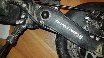

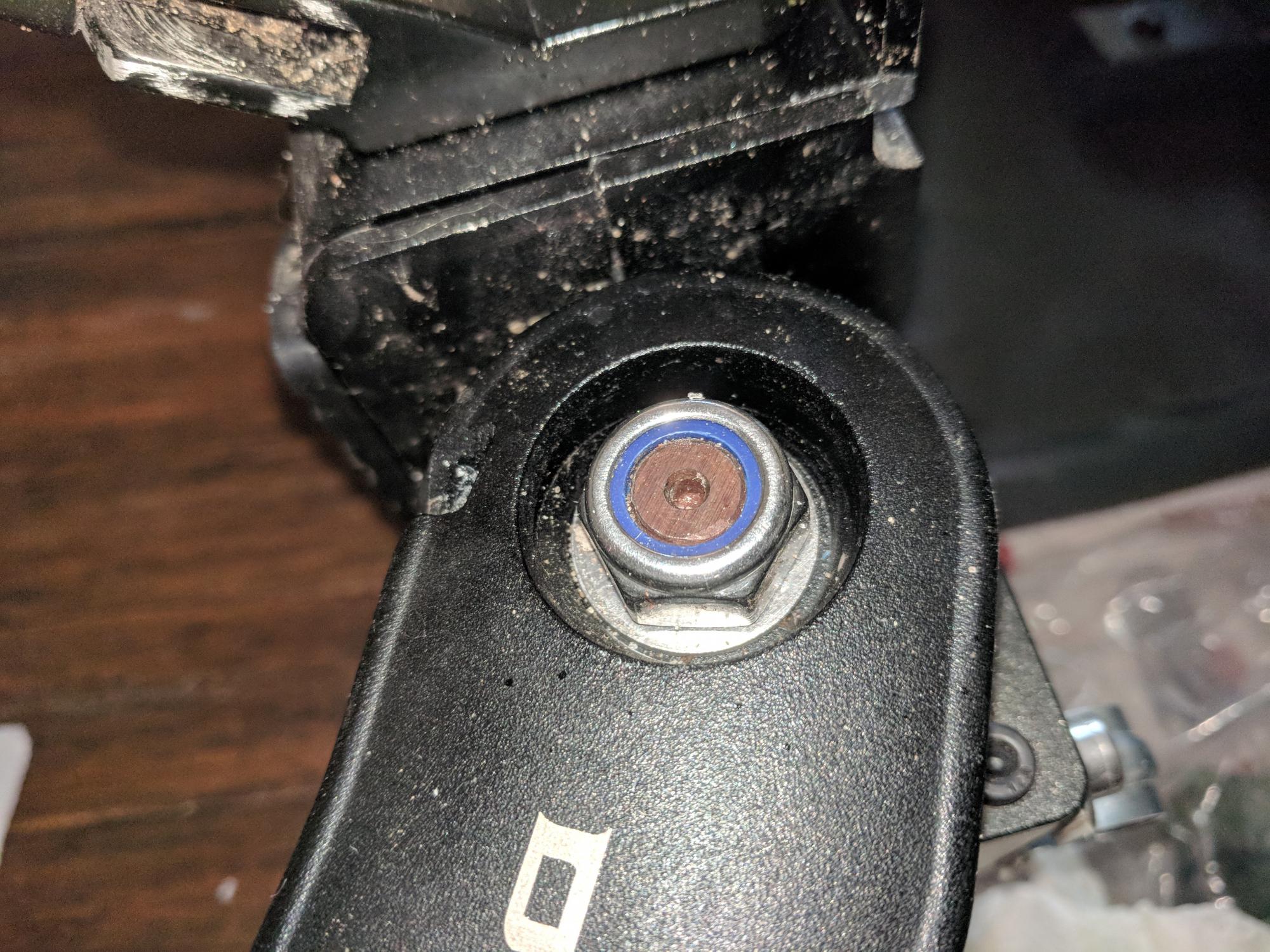

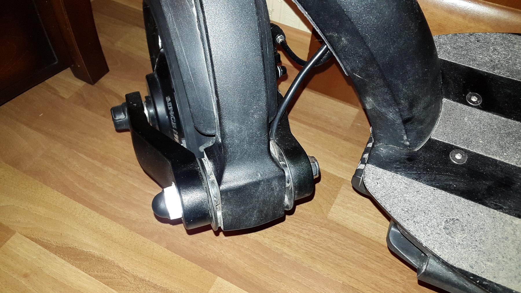

А у всех эти места ржавые , и можно ли их чем-то закрыть, как на колесах?

Цитата: witbk от 27 Март 2018 в 17:25А у всех эти места ржавые , и можно ли их чем-то закрыть, как на колесах?
Сами оси-квадраты подвески подвержены ржавчине. Открытые места можно обработать небольшим количеством смазки. Если по мокрому не ездить или сразу сушить после поездки феном, то проблем не будет.
Закрыть можно, заказав такие же резиновые заглушки как на осях колеса на али. Не смотря на то, что одни 18, а другие 19, резиновые заглушки нормально лезут. Если посадить их на каплю герметика то должны хорошо держаться, не слетать.

Мерси, брать М12? На 19 гайки.

[user]witbk[/user], да м12 там таблица есть какие колпачки на какие шляпки ))
submix
Классно! Выходит за 76 рублей 10шт. колпачков м12 которые подходят нам и на 18 и на 19!
