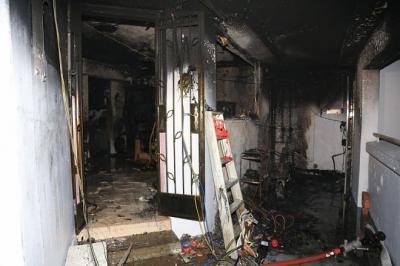

Скорее всего ничего не будет, но судя по вопросам, некоторые могут легко воткнуть два зарядника сразу после 30-км прорыва на полном газу в летнюю жару, а потом оставить в квартире и уехать на дачу.
Потому я и написал, как делать максимально безопасно.
Я показывал фото. Товарищ в тамбуре подпер на ночь дверь и поджег сразу две квартиры электровелосипедом. Вероятно сразу с улицы пришел, и стал заряжать. Четыре человека в больнице, потравились дымом.

[user]Vinden[/user], Думаю, что тут была батарея на литий-полимерных банках а не 18650. То что стоит в Дуалтронах на порядок пожаробезопаснее. Сами элементы 18650 так просто механически не повредишь. Есть клапан высокого давления. В случае чего не даст взорваться элементу. И в целом проблемы с 18650 в основном могут быть только в результате короткого замыкания.
Ну а так... Всё-равно нельзя оставлять без присмотра на время зарядки. Даже на ночь страшно оставлять, может хоть какую-то сигнализацию по превышению температуры придумать.   :-) Страшнее задохнуться а не сгореть в таком случае.

Да, липо. Но химия и принцип действия у всех одинаковые, конструкция просто разная. Клапаны, металл. кожухи и т. п. - не сгорит, так сломается, тоже плохо...
