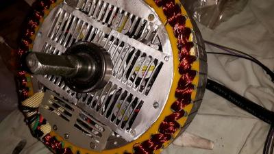

Чупасос это просто серверный вентилятор + пластиковые направляющие на 3дпринтере сделанные так что это просто абстракция
Telegram @clawham
TSprinter
Да, он плотно установлен в бокс с батарейкой :-) И да я его вытащу оттуда, но что то меня наводит на мысль что этого мне при 140Ана 100В не хватит.
Хочу чупасос на Макс-Е. Помогите :-)
3д принтерами не обладаю.
peat
Чупасос вещь абстрактная... Это та самая штука которую китайцы забыли установить в свои моторы.Он делался для моторов.
Для макса проблема решается на ура при помощи больших радиаторов которыеикрепятся поверх корпуса контроллера там где с боку 3 винта. Зачищается корпус от черной краски и на теплопроводный клей. Контроллер выставляется на обдуваемое место.
Если нет такого места то на радиатор ставится обычный кулер при помощи 4 шурупов.
clawham
[user]TSprinter[/user], я вам скажу так. есть 6фетовый контр на 48 вольт 7 ампер
он не греется ВООБЩЕ - ледяной если снаружи. но если его положить в неутепленный рюкзак - через 20 минут езды он вырубается по перегреву и дотронуться до него рукой - получить ожог.
Обдув это первый ваш друг. поставить вперед сразу за передним колесом и уже уверен проблема решится.
Второе как я уже писал и как подтвердил [user]peat[/user] - дополнительные радиаторы на место крепления планки с фетами через термопасту.
Ну а если это не поможет то любой хороший вентилятор и норм.

Посмотрел первое видео по чупасосу, Чупа сказал что внешний обдув сильно влияет на общее охлаждение, ну и видимо тепло хорошо передаётся с внутренностей мотора на корпус. Возникла мысль - почему бы просто кулер не поставить на корпус мотора, как ставят например на процессоры или видеокарты, или вентилятор мощный прицепить просто. На скорости понятно и так двигатель обдуватся будет (смотря где стоит конешно), а например при езде в гору на маленькой скорости кулер может хорошо охлаждать.
ЦитироватьВозникла мысль - почему бы просто кулер не поставить на корпус мотора, как ставят например на процессоры или видеокарты, или вентилятор мощный прицепить просто
На какой корпус вы собрались ставить кулер?
На неподвижный, типа циклон?
Если имели ввиду МК, то без сложнейших систем с вращающимся токосъемом, никакие кулеры вы установить не сможете.  :-\
Best23
Да не уточнил, на Циклон, с мк понятно всё сложнее. Просто не получится ли такая ситуация что внутри всё прожарилось :laugh:, а внешний корпус холодный, насколько быстро внутренности циклона передают тепло?
#45
[user]Best23[/user], по охлаждению Циклона, Чупа - главный спец.
Но даже он не сможет угадать темп. на обмотках в вашем конкретном конфиге, в конкретный момент времени.
Зачем вам знать величину теплопереноса на корпус? Это отвлеченные и малонужные знания.
Вам нужно знать темп. обмотки, а для этого надо ставить термодатчик. ;-)

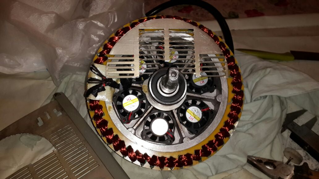

GANY
Цитата: TSprinter от 19 Авг. 2016 в 10:58
у меня был подобный изврат недавно. контроллер 1 квт. установил 2 кулера от компа. шунт закоротил наглухо. ток примерно 85 ампер стал. сам контроллер в закрытом пластиковом ящике. только две-три дырки в корпусе. напряжение 16S.   67.2 верхняя точка.
там получается больше 5 квт.
и он работал. грелся правда но работал.  2 жалких кулера реально помогают. по приезду корпус ящика был горячим от воздуха внутри. ездил так долго. вроде все было стабильно.
потом решил добить. добавил еще одну батку. 17S.  поездил жестко. под небольшой уклон набрал 82км/ч. через 15 минут езды контроллер бахнул.
один транзистор так сильно нагрелся что расплавил пластиковый изолятор и отошел от радиатора. и бахнул.
это говорит о том что даже в закрытом корпусе вентиляторы очень сильно помогают.

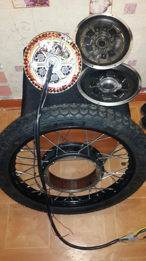

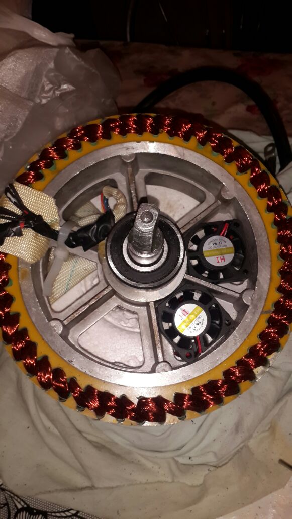

SG_
если кулер запихнуть внутрь ДД двигателя, чтоб внутри гонял воздух, но крышку не дырявить, насколько эффективно будет охлаждаться?
[user]SG_[/user], Засунуть миникулер в ДД, можно, но слорно.
С учетом того, что ротор вполне бодро гоняет воздух вокруг обмоток, "выхлоп" от кулера будет невысок, может 5%, может 10%.  :bn:
Тогда уж лучше масло лить, люди убеждались, что теплопередача увеличивается на 30% и выше.
GANY
внутри мотора пользы мало наверное. хотя тут уже выкладывали такой проект(ютуб). но там в крышке были дырки. а внутри вентиляторы от компа. выгоняли воздух изнутри.
просто у отдельных вентиляторов есть большой плюс. они работают всегда.  скажем ротор тоже гоняет воздух внутри. но он работает только при больших оборотах.
бывает режимы когда мк едет в горку. обороты маленькие. кпд ниже плинтуса. тепловыделение страшное.
тут то и вентилятор помогает очень сильно.

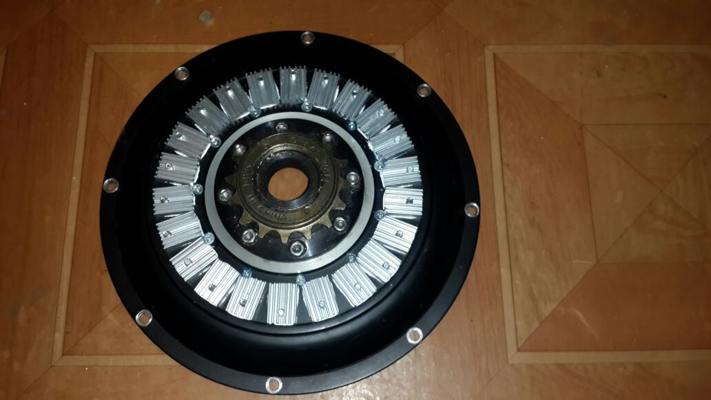

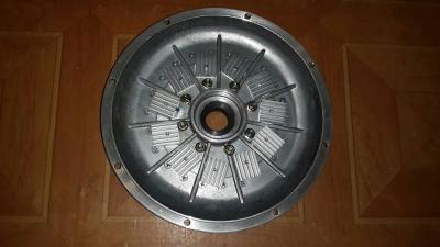

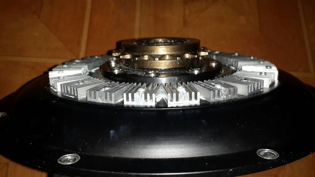

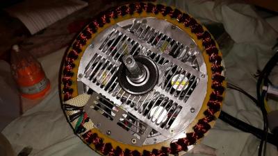

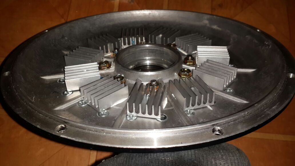

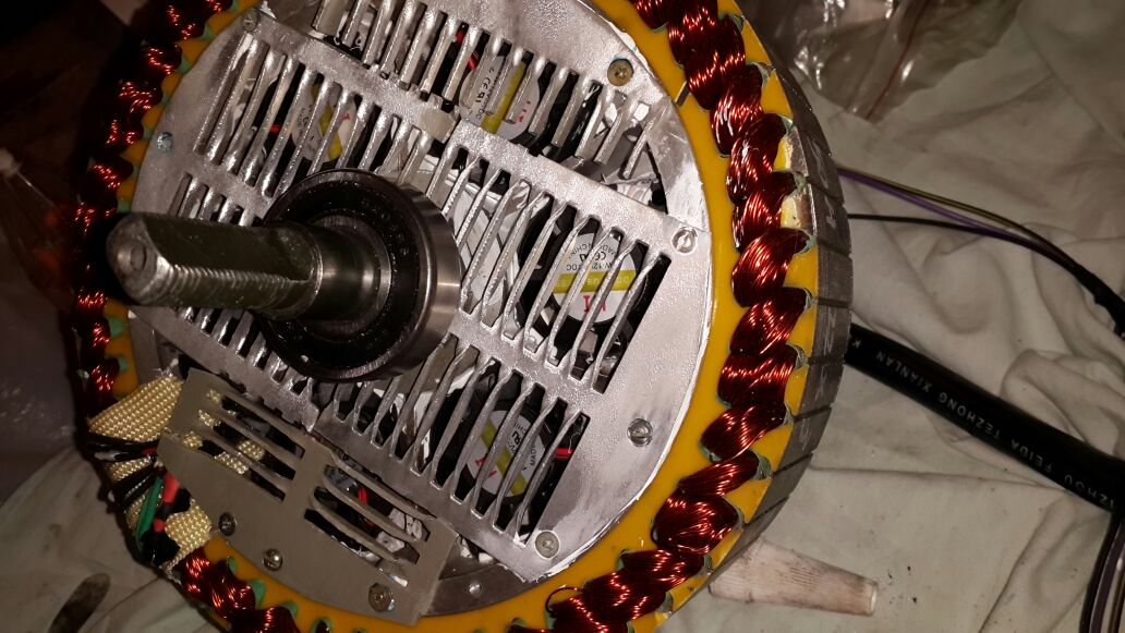

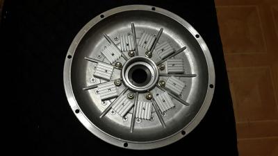

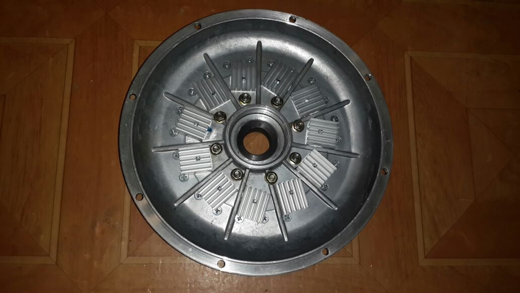

xztost
У наших ребят есть один такой пример исполнения. Для дополнительного увеличения площади поверхности крышек с обоих сторон к ним прикреплены дополнительные радиаторы.
По словам владельца - работает отлично, температура мотора не поднималась у него выше 60 по городу и выше 87 по горам, которых нет в России  ;-D
На той же горке такой же по мощности кваньшунь перегрелся до 140 и пришлось остужать поливанием крышек и магнитов водой, при этом впереди была ещё половина пути. Поэтому смысл однозначно есть. Плюсы в том, что не нарушается герметичность и не попадают внутрь всякие говны.
