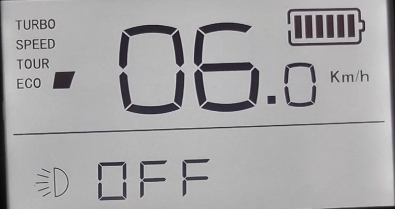

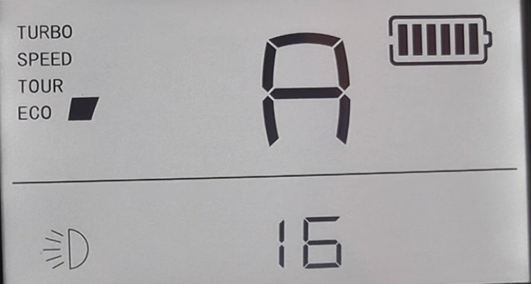

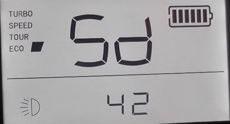

Как зайти в скрытое меню VLCD5?
Зайти в скрытое меню: при включённом дисплее нажать одновременно и держать 3 секунды кнопку "i" и включения.
Далее 4 раза нажать кнопку "i" до перехода в меню.
Выбирать параметры кнопкой "i"
Значения параметров меняем кнопками "+" и "-".
Для других экранов способ входа может быть другим.
Видео о всех функциях меню (англ.) https://www.youtube.com/watch?v=RlMZTA36elQ

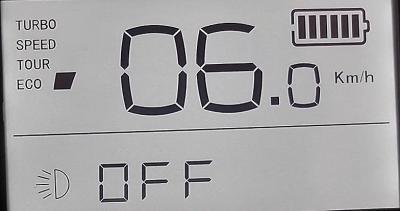

Как включить ассистента сопровождения?
В скрытом меню дойти до параметра 06.0 и выбрать "on". После активации зажать курок газа для сопровождения.

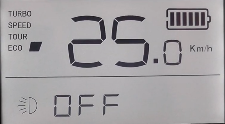

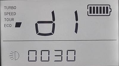

Как повысить лимит скорости?
В скрытом меню дойти до параметра d1 и выбрать нужный лимит от 14 до 45 км/ч.

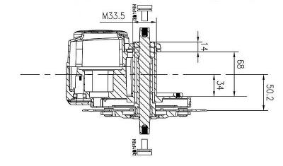

Общая схема сборки

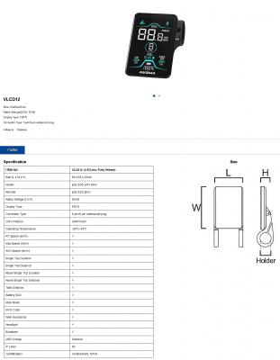

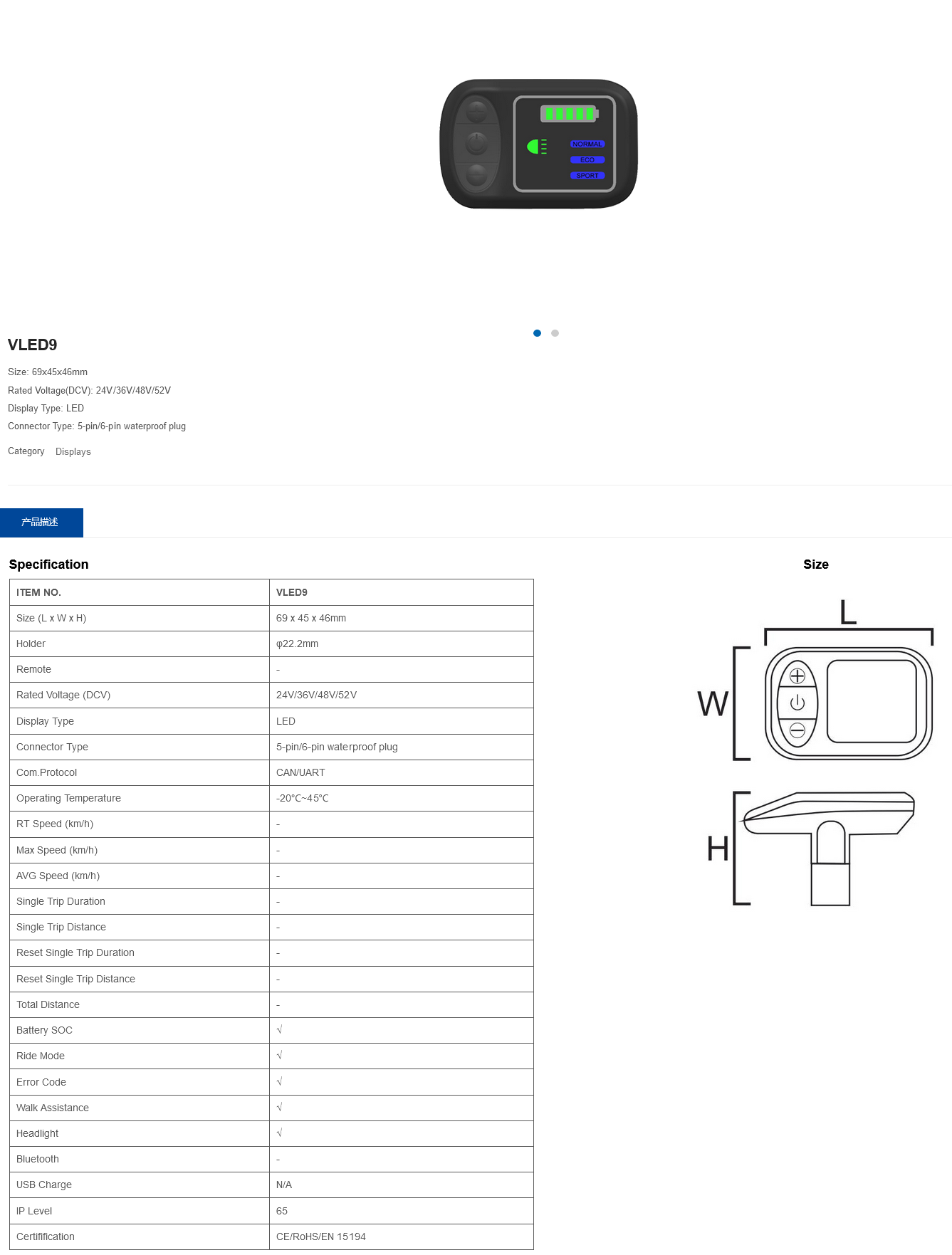

Экраны
Виды дисплеев на офсайте: Displays
Дополнительная информация по дисплеям: https://electrotransport.ru/index.php?msg=2205306 https://electrotransport.ru/index.php?msg=2211747
Недостатком большинства экранов является низкая информативность, по сравнению с экранами Bafang BBS*

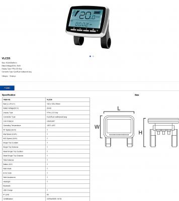

VLCD5
Руководство для дисплея VLCD5 с кодами ошибок (англ.):
Скриншоты настроек экрана VLCD5

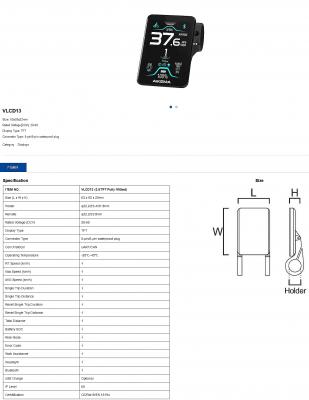

VLCD12

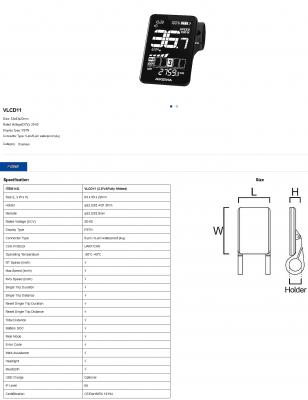

VLCD13

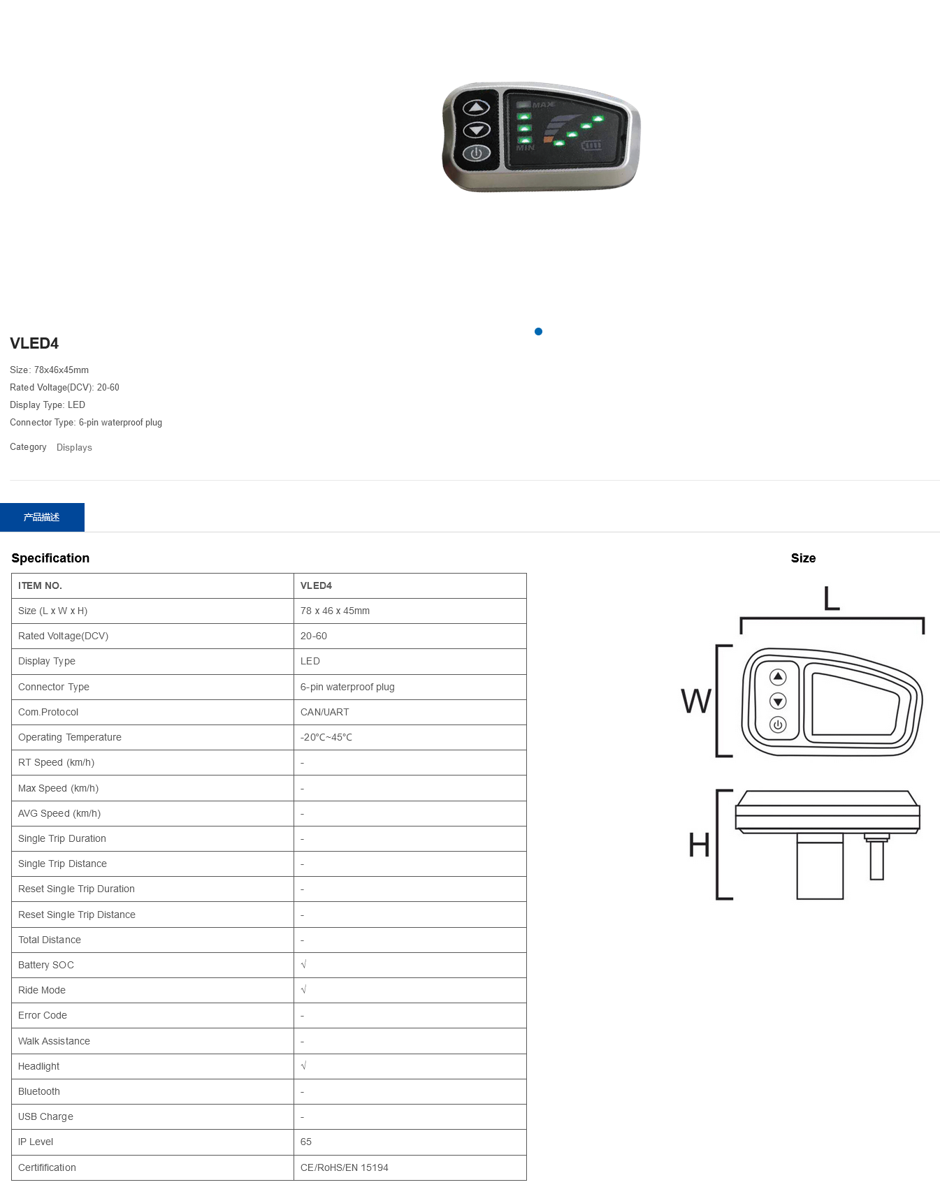

VLED4

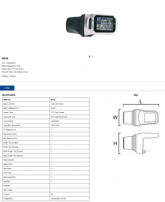

XH18
Руководство для дисплея XH-18 (англ.):

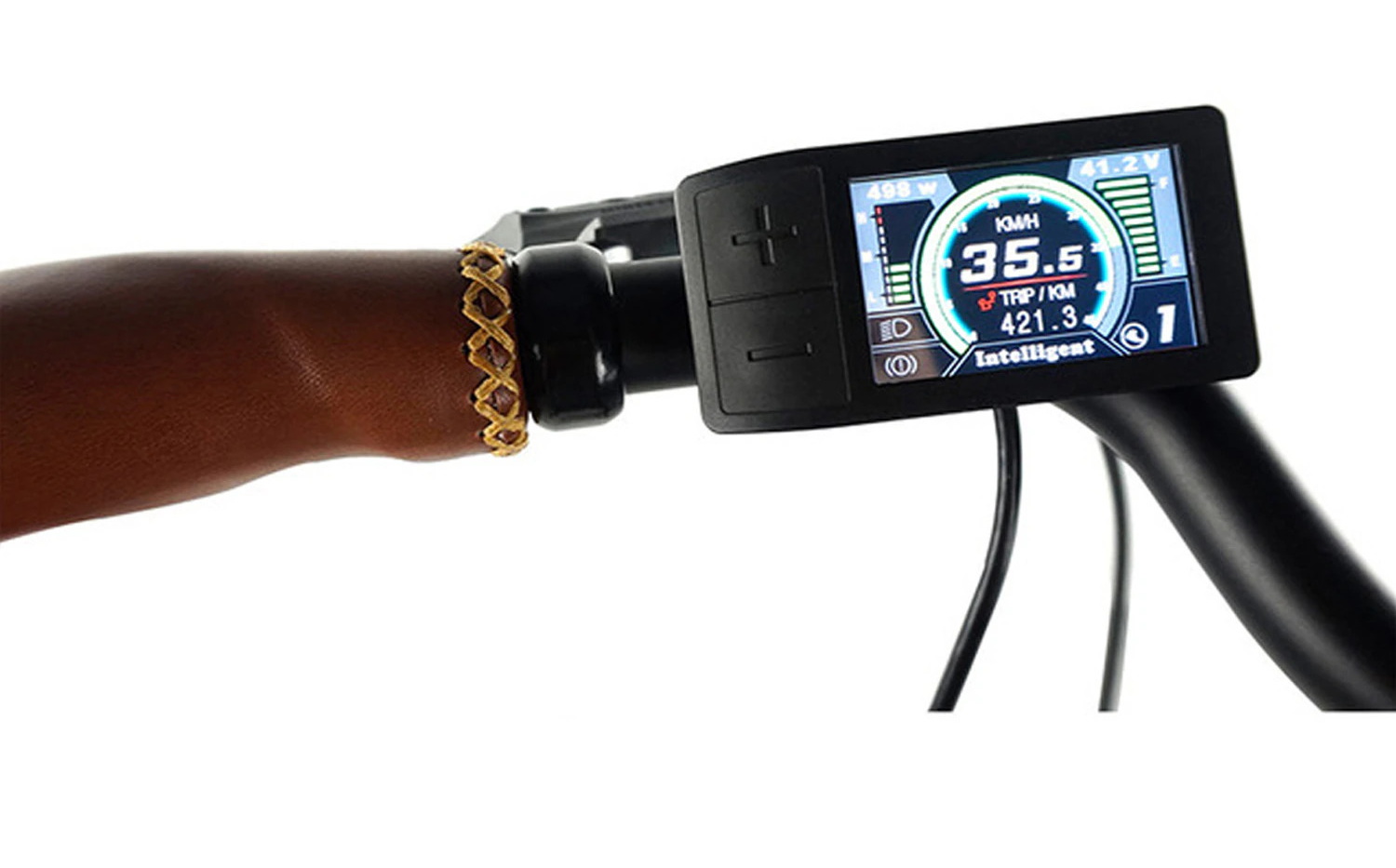

850С
500C
Не смотря на скриншоты, мощность не отражает.
ПИНКОД ДЛЯ ВХОДА В РАСШИРЕННОЕ МЕНЮ - 1919.

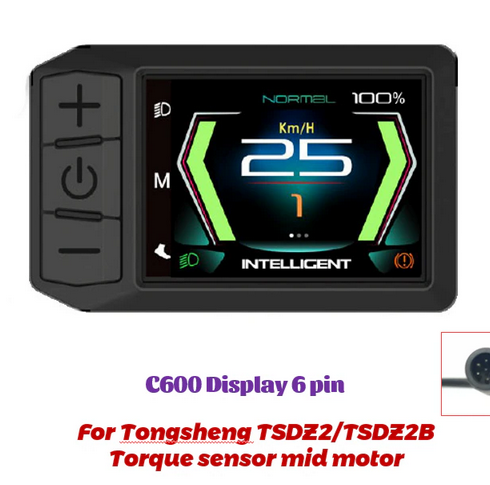

600C

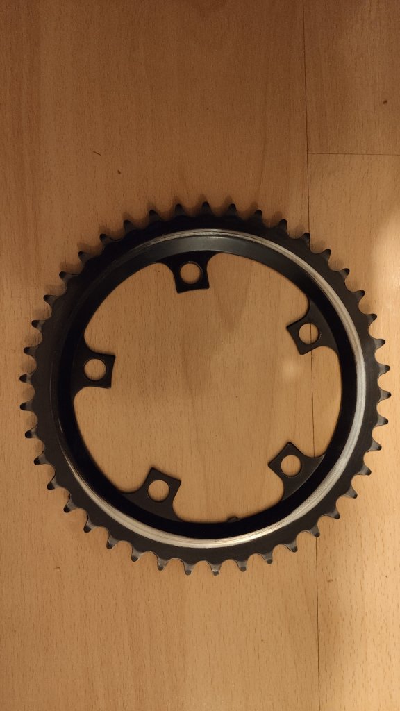

Ведущие звёзды
Tongsheng TSDZ2 имеет посадочное место под звезды стандарта BCD110.

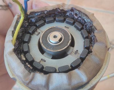

Внутрянка:

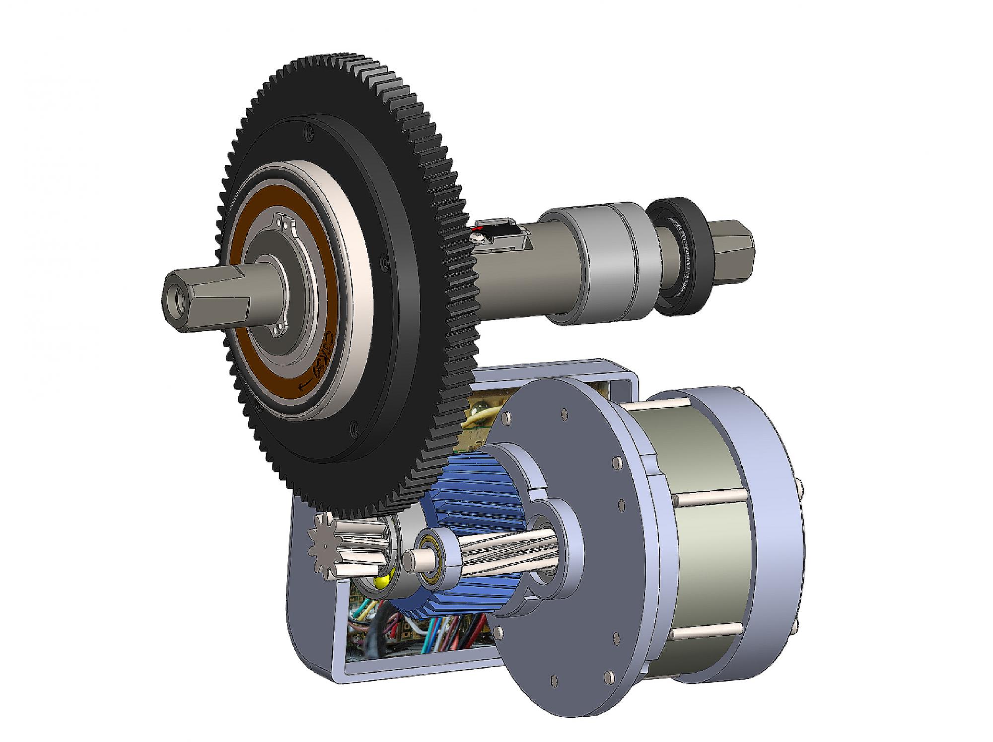

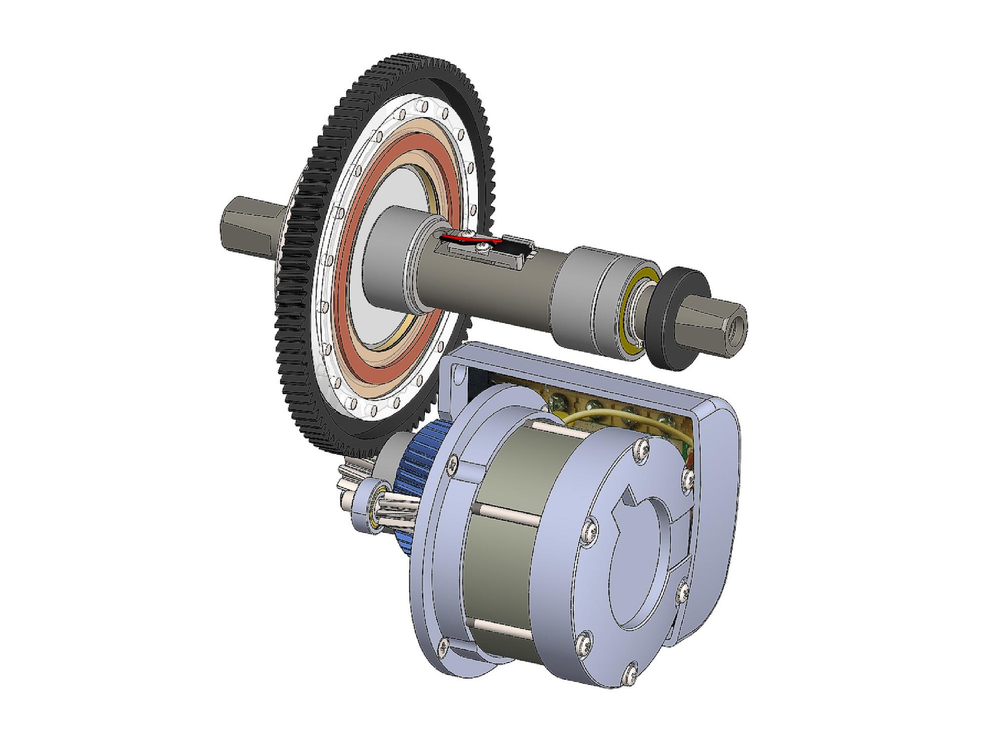

Внутреннее устройство и технические особенности

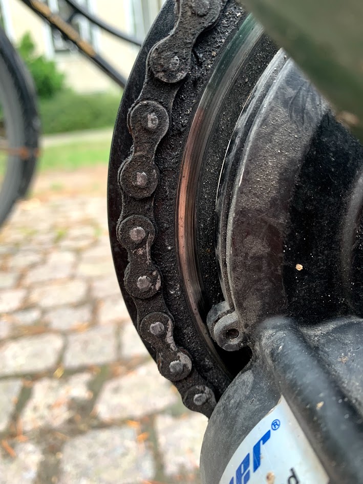

Про люфты каретки

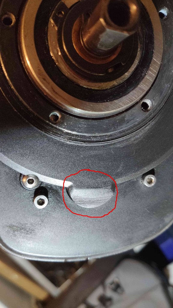

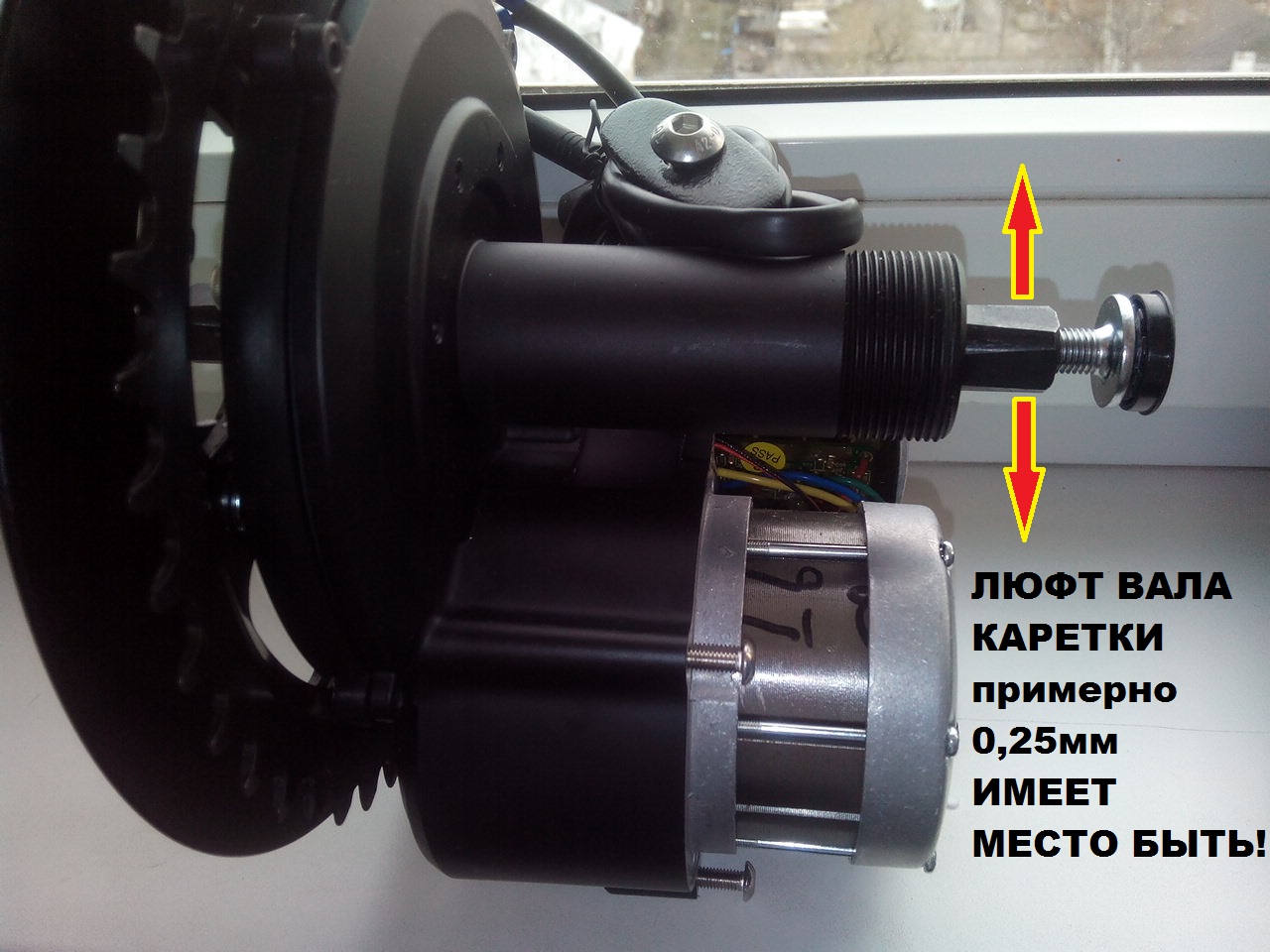

    Кареточный узел Tongsheng в силу особенности конструктива изначально имеет люфт в продольной плоскости порядка 1-3мм, что озадачивает начинающих катальцев.
На образце из ЗИП  (мой ваще нулёвый движочек) люфт есть составляет примерно 0,25мм:
Еще бы! На новом моторе звезда люфтит и качается!!!
Не надо бояться и бежать на форум - этот люфт НОРМАЛЬНОЕ явление для TSDZ2 ; более того, иногда встречается "кривопосаженный" маховик (а потому и звезда может вилять выписывая "восьмерки"). Как следствие люфт кареточного узла приводит к небольшому "стесыванию" выступа на силуминовом корпусе мотора и задире пластиковой крышки:

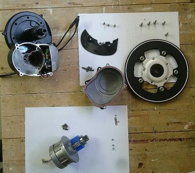

Разборка мотора
