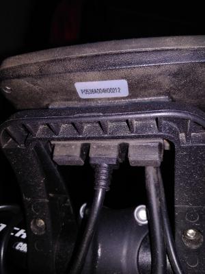

Курок газа у меня установлен. Это возможно с большим дисплеем vlcd-5.

[user]misha-velo[/user], 1. ручка газа втыкается в сам дисплей.

[user]misha-velo[/user], на xh-18 возможность есть только на корейском моторе который стоит 800$
https://m.youtube.com/watch?v=BtS4Krd_Zt8
Добавлено 20 Июль 2017 в 21:22
Вход разьема ручки газа на обратной стороне дисплея по краям для ручек тормоза
