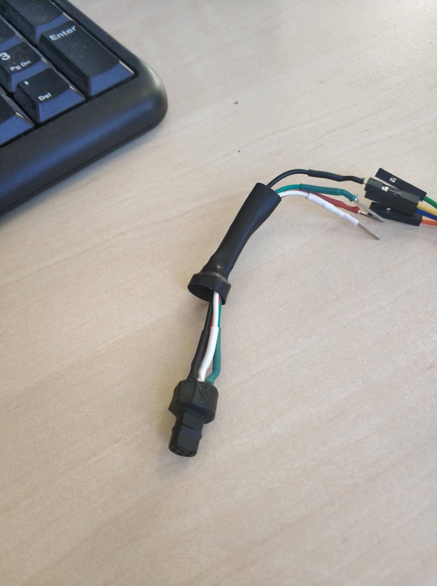

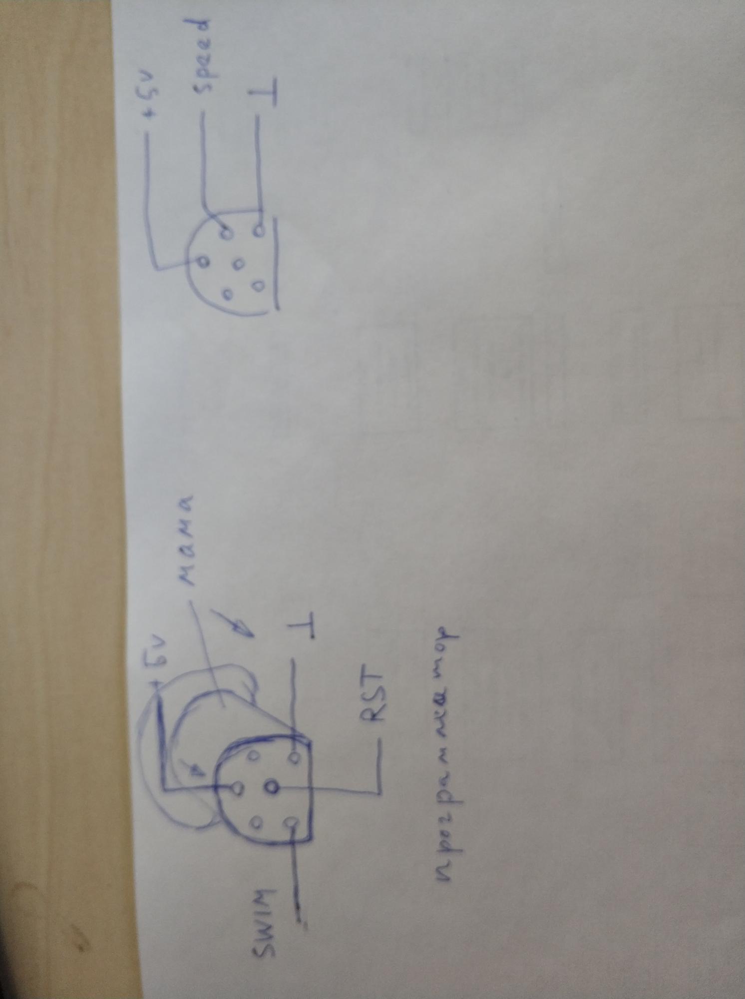

Привет "братья по оружию". Хочу прошить контроллер, опыт и все остальное есть, где можно быстро купить разъем?
franko
Быстро- нигде. Можно долго и втридорога. Гугли TSDZ2 speed extension cable.
Но, лучше пойти другим путем. Y коннектор (который идет на датчик скорости) аккуратно режешь, достаешь сами коннекторы, напаиваешь проводки. Одну плашечку вешаешь на сам сенсор, вторую на STM линк. У одной из половинок Y коннектора нет дырочки по центру. Сверлишь ее аккуратно тонким сверлышком вручную, чтобы не повредить соседние контакты. И кидаешь ее на спидсенсор.
