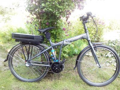

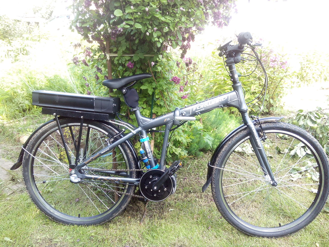

Закончил проект по электрификации Forward Tracer 26 3.0  :kidding:
Краткие ТТХ: Размер колес 26", Система 42T х18T – 3х ск. планетарная втулка, TSDZ2 48V 500W, дисплей  VLSD-5.

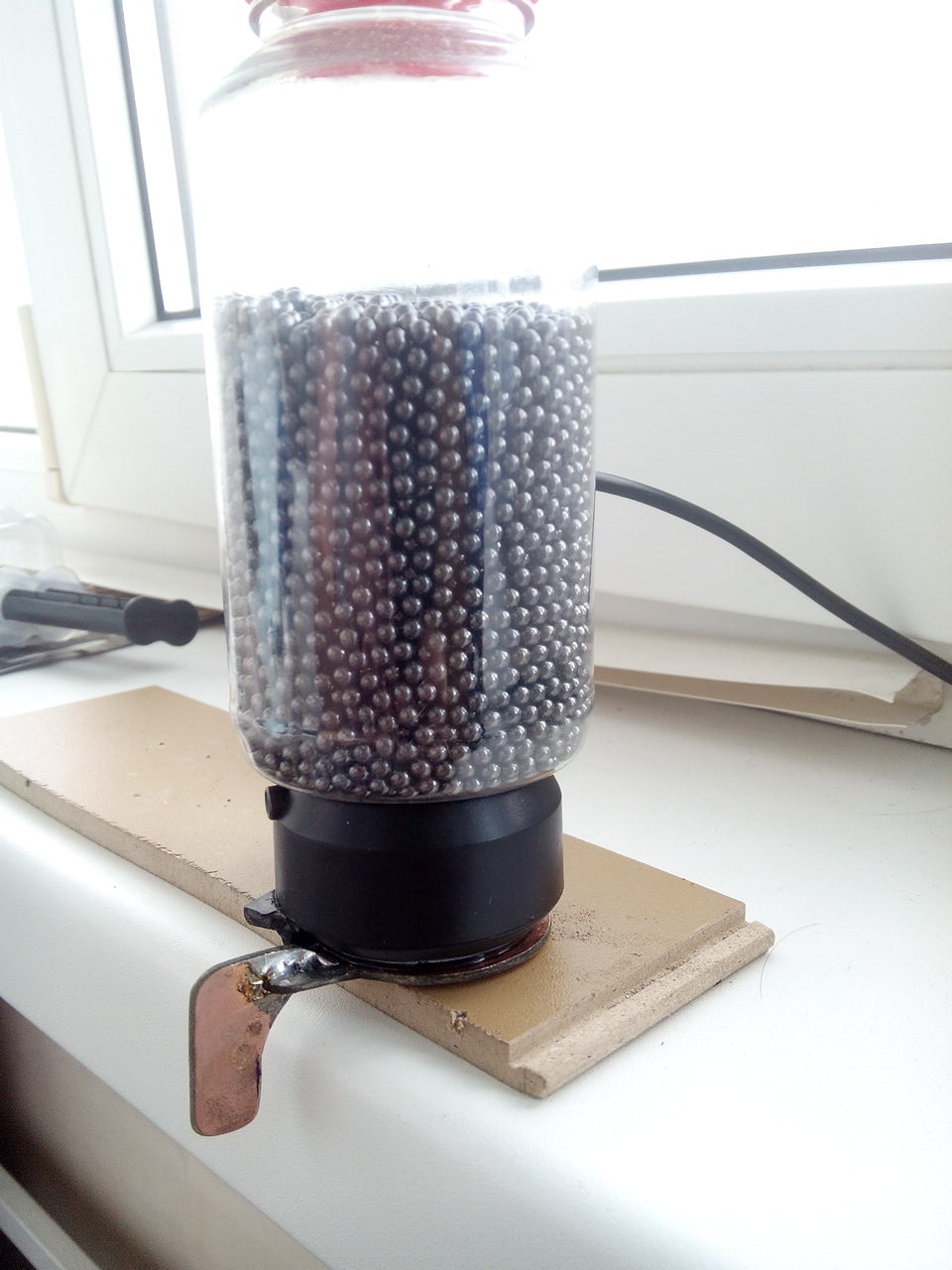

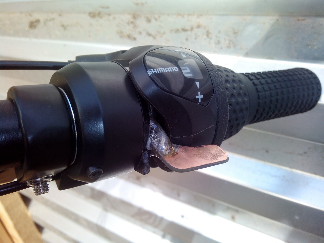

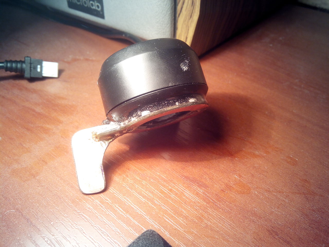

viziri
Добдень!

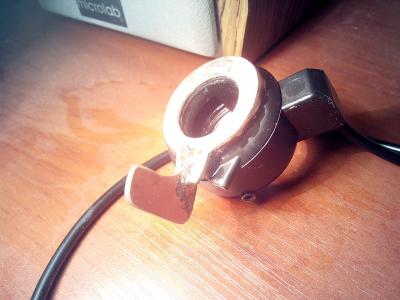

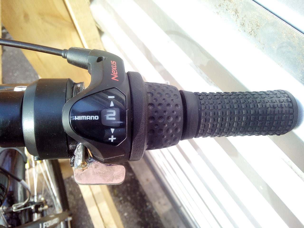

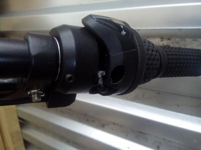

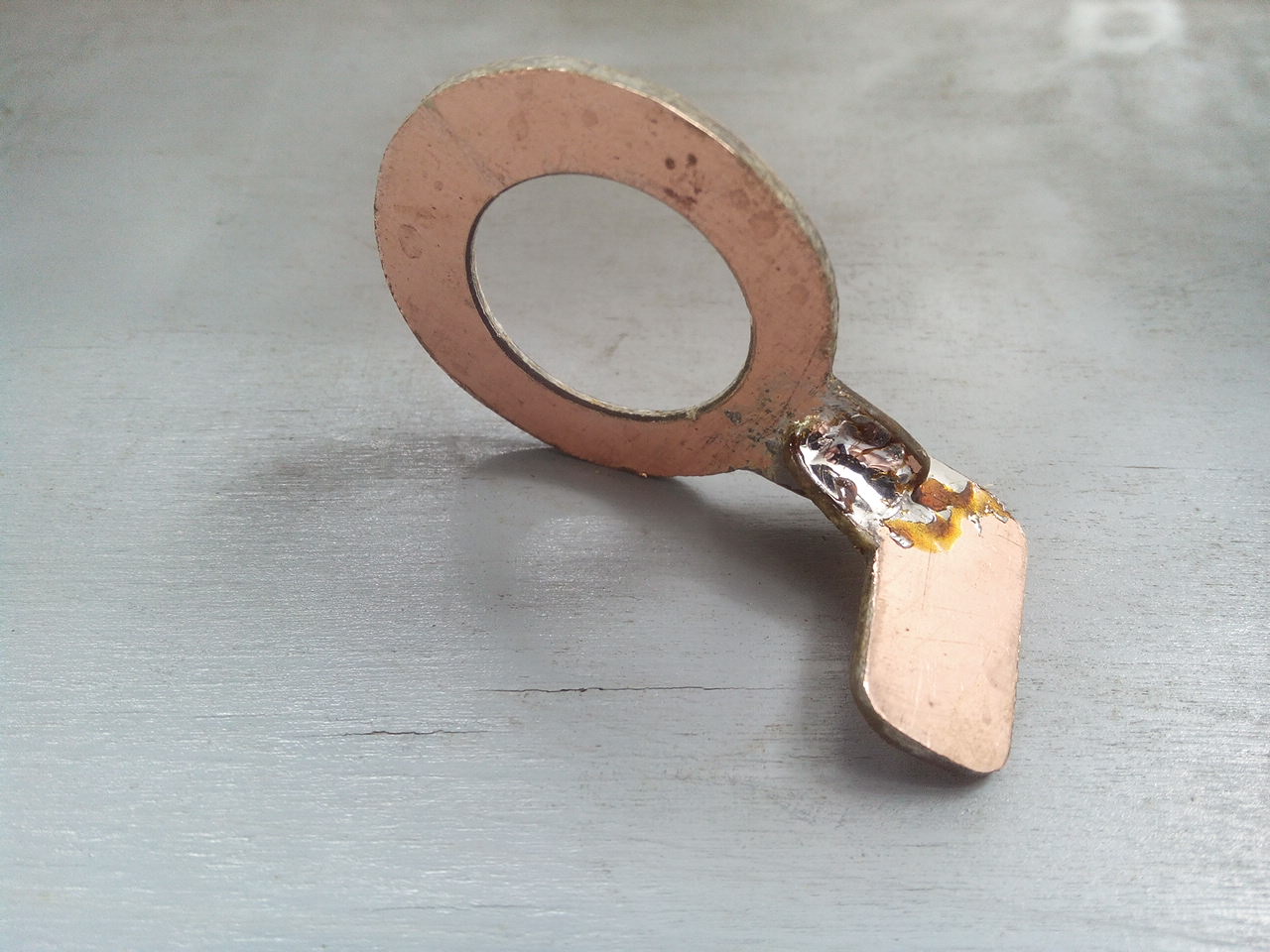

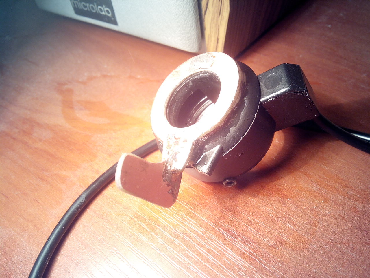

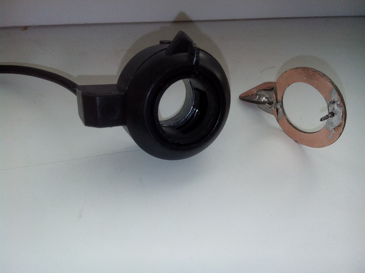

Хочу поделиться опытом ремонта ручки/курка "газа" применяемого в комплекте к миддрайву Tongsheng TSDZ2.
Как сообщалось ранее нас постигла первая неисправность - сломался курок ручки "газа"...  :-(
Разумеется, новый курок был тут же заказан, но придёт он к нам не ранее чем через 3-4 недели; А ездить нам надо сейчас!  :ireful:

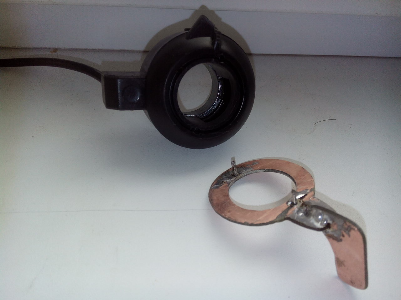

Итак, приступим к ремонту.
В ходе проработки возможных вариантов восстановления, комиссией было принято решение произвести ремонт с применением дополнительной накладки, одновременно являющейся курком.  :eureka:
- крепление произвести при помощи штифтов;
- для надёжной окончательной фиксации применить эпоксидную смолу;
- для первоначальной фиксации деталей применить суперклей;

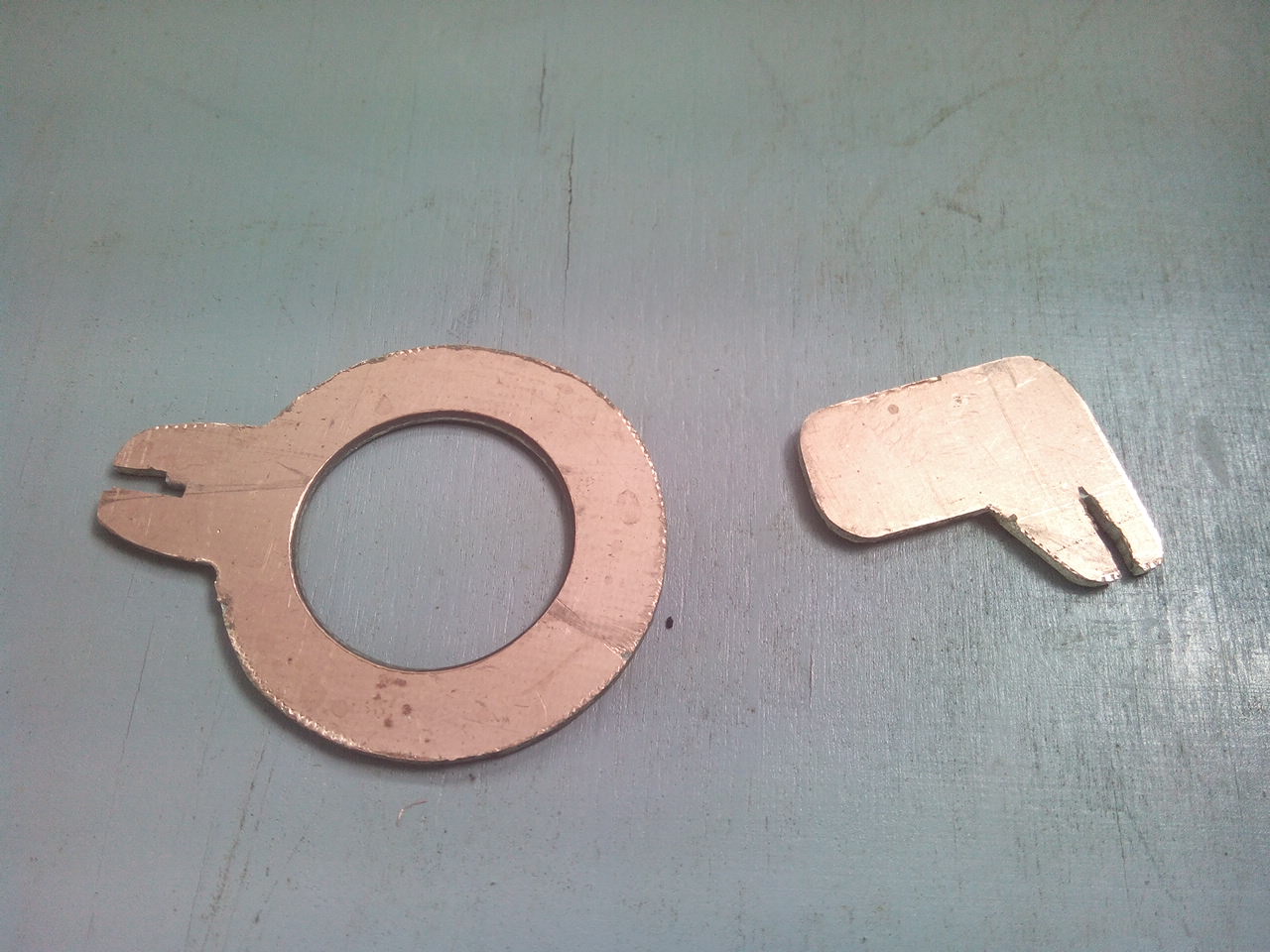

Из двухстороннего фольгированного стеклотекстолита были вырезаны заготовки усиливающей пластины и курка:
После зачисти и обезжиривания, заготовки были спаяны между собой:
В усиливающей пластине были просверлены два диаметрально привоположных отверстия, куда были впаяны два штифта; В качестве штифтов применены тонкие гвозди (предварительно залуженные с применением таблетки "Аспириновой" кислоты):
В блоке курка просверлены два отверстия, для направляющих штифтов. После многочисленных прикидок, доводок и подпилок, что называется "по месту" пластина с курком была обезжирена и прихвачена на суперклей для предварительного схватывания. Затем, окончательно залитая эпоксидным клеем и помещена под импровизированный пресс:
Через пять часов (это где-то 4 серия 6-го сезона Игры престолов - когда Дейенерис дурарождённая поджигает Вэйс Дотрак вместе с кхалами и выходит из пылающего здания невредимой и голенькой  :ah: ), блок ручки/курка "газа" был извлечен из под пресса для установки на своё место на эловеле:
Что получилось:
Таким образом, после проведения ремонтных работ мы получили вполне работоспособное  решение, способное прослужить нам какое-то время до прихода запасного курка.  :dance:
P.S. по результатам тестирования, в ходе утренней поездки на работу было отмечено, что отремонтированный узел не уступает, а, по ряду параметров (таких как удобство нажатия, без необходимости сильного вытягивания и растопыривания большого пальца) превосходит штатный.

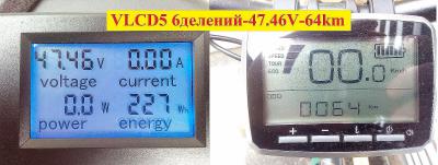

Народ, может задаю глупый вопрос, но я нигде не могу найти ответ на него. На tsdz2 500W с дисплеем vlcd5 с батареей 13S 48 вольт в номинале, 54,6 полный заряд- всегда показывает 100% заряд даже когда батарея полностью села. Где настраивается количество ячеек?

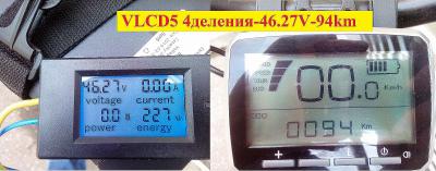

viziri
Добдень!

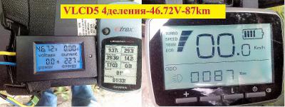

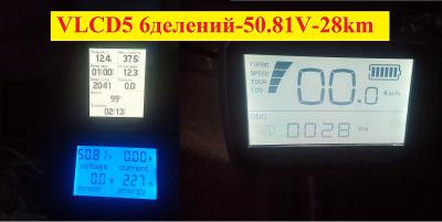

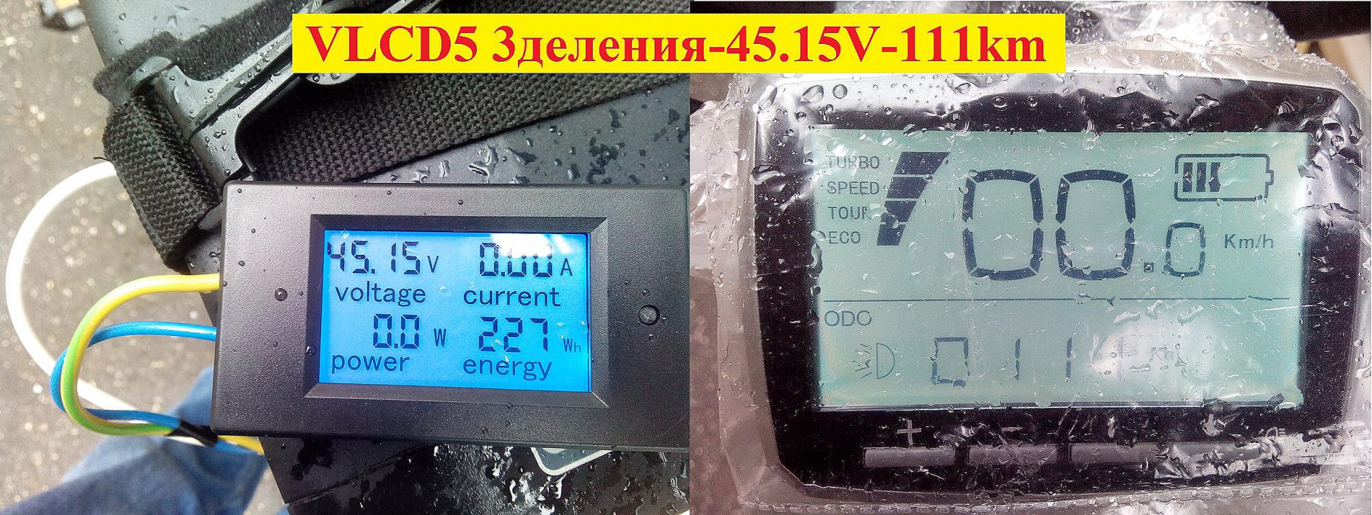

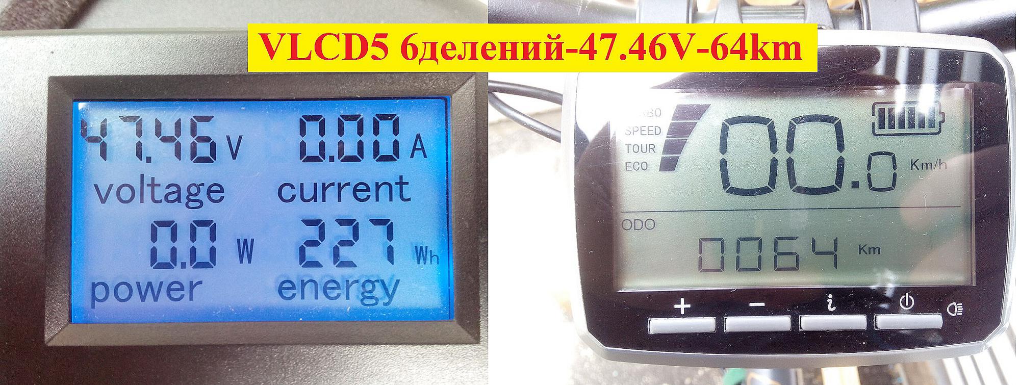

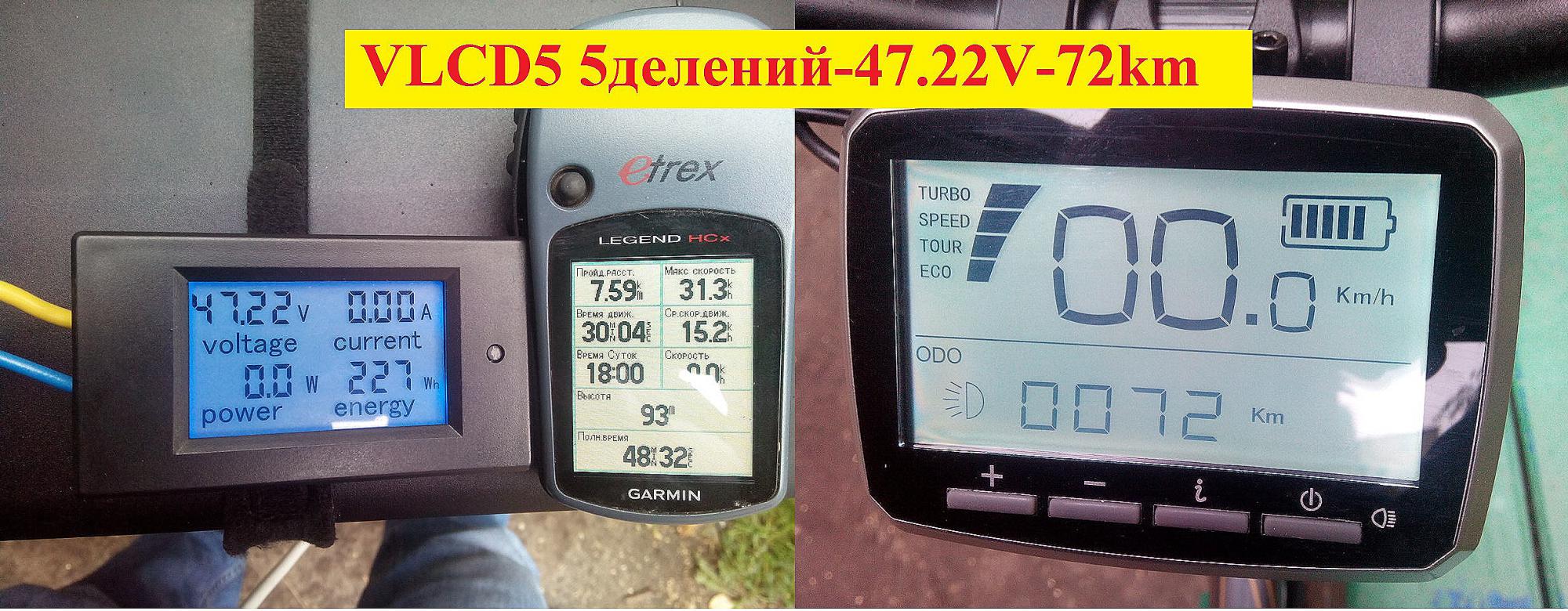

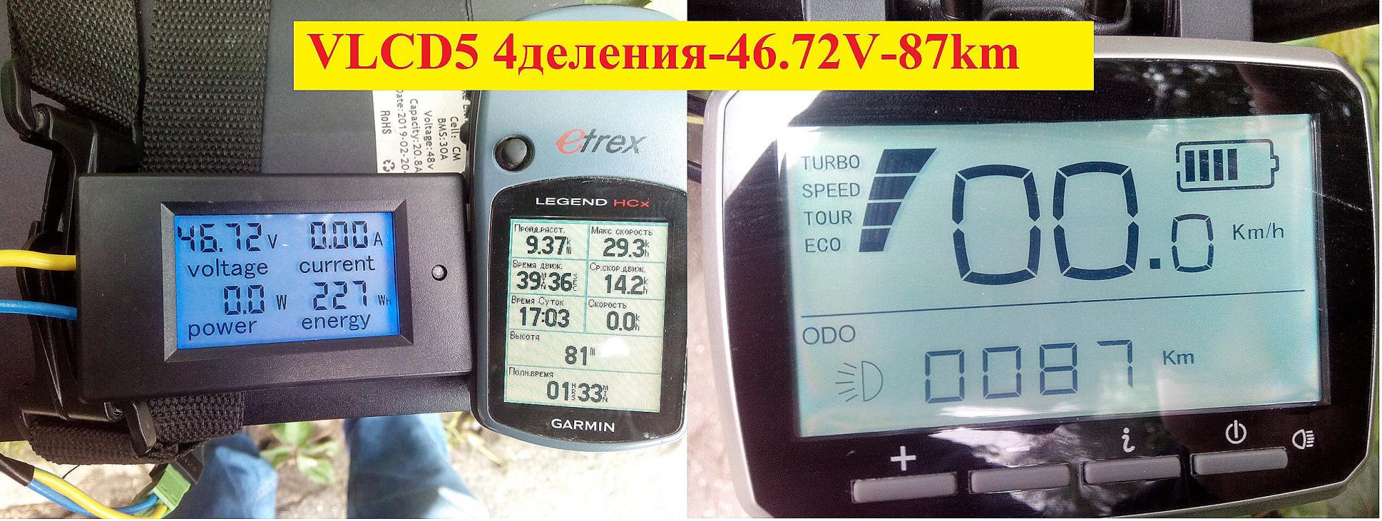

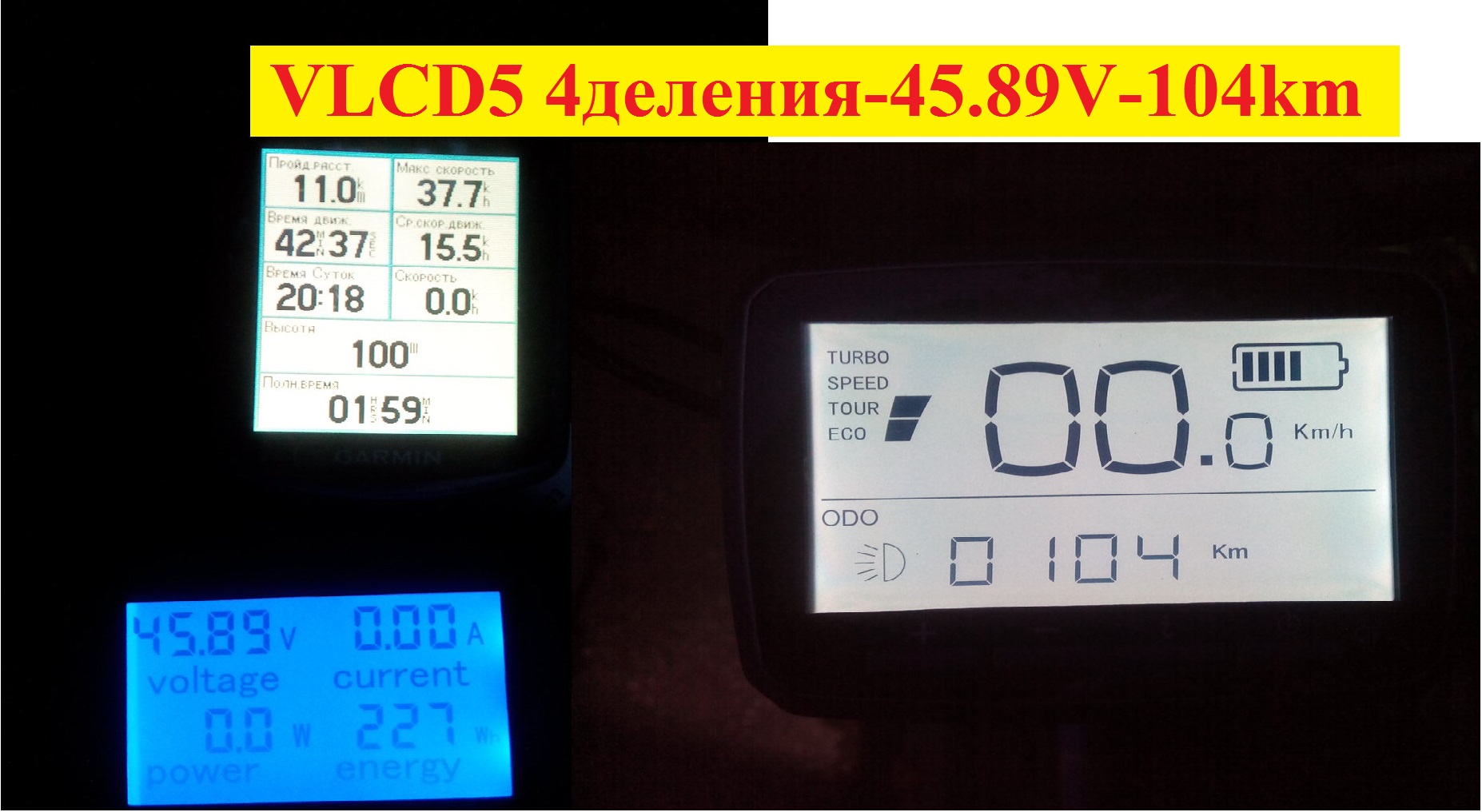

Градация напряжения TSDZ2 с VLDC5 дисплеем.
Цитата: Gregory26rus от 12 Авг. 2019 в 13:20Народ, может задаю глупый вопрос, но я нигде не могу найти ответ на него. На tsdz2 500W с дисплеем vlcd5 с батареей 13S 48 вольт в номинале, 54,6 полный заряд- всегда показывает 100% заряд даже когда батарея полностью села.
Данный вопрос весьма не глуп, т.к. всегда хочется знать – сколько "там" осталось энергии (учитывая нелинейность показаний дисплея VLDC5) ? Учитывая, скудность доступной информации, думаю, начинающим владельцам будет небезынтересно узнать  - когда бежать за зарядкой. По традиции веду скрупулёзное архивирование и обработку информации.
Вот что получается у меня:
Напомню: у меня  TSDZ2 в варианте 48V 500W 26" 3ск.планетарная втулка; питает всё это 20А/ч АКБ.
Таким образом, видно, что градация TSDZ2 с VLDC5 дисплеем примерно следующая:
- 54,2 – 47,46 В – 6 делений;
- 47,46 – 47,22 В – 5 делений;
- 47,22 – 45,89 В – 4 деления;
- 45,89 – 45,15 В – 3 деления;
Дальше, высаживать АКБ не стал, ибо ссыкотно...  :ah:
Но порывшись в архиве, откопал интересный документ с буржуйского сайта (Тмать! Сколько тут можно накрутить, поменять, но как?):
Из которого явствует, что продолжение убывания показаний VLDC5 дисплея будет, примерно следующим:
- 45,89 – 44,72 В – 3 деления;
- 44,72 – 42,90 В – 2 деления;
- 42,90 – 39,00 В – 1 - 0 делений;
Аут. Отключение системы; Вы – приезжий...  :pardon:
Т.е. по факту, если при включении у вас на VLDC5 дисплее 2 деления – лучше ни куда не рыпаться; сидеть дома и носа не высовывать!  :-\

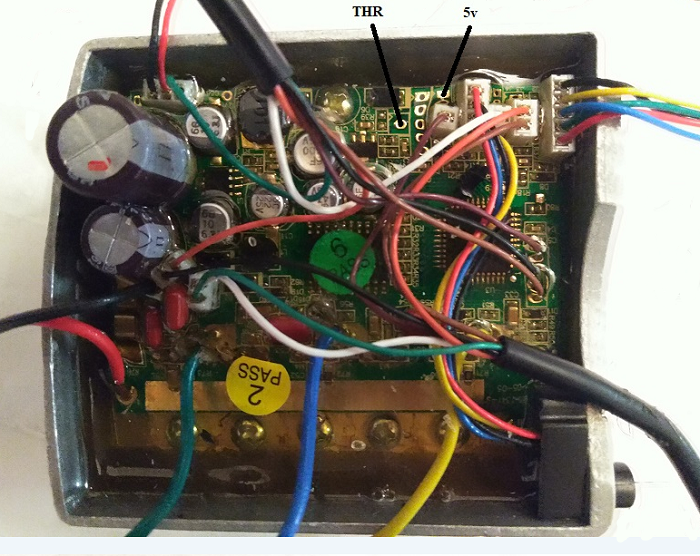

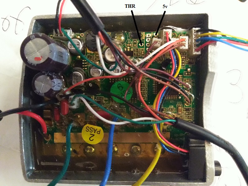

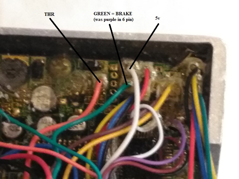

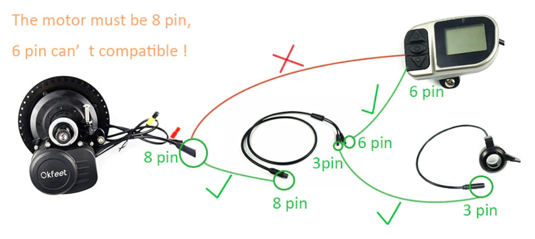

Ребята кто может подсказать как переделать 6 пиновый контроллер на ручку газа, ручка уже есть. Все уже разобрано. Куда сигнальный провод на контролере бросать?

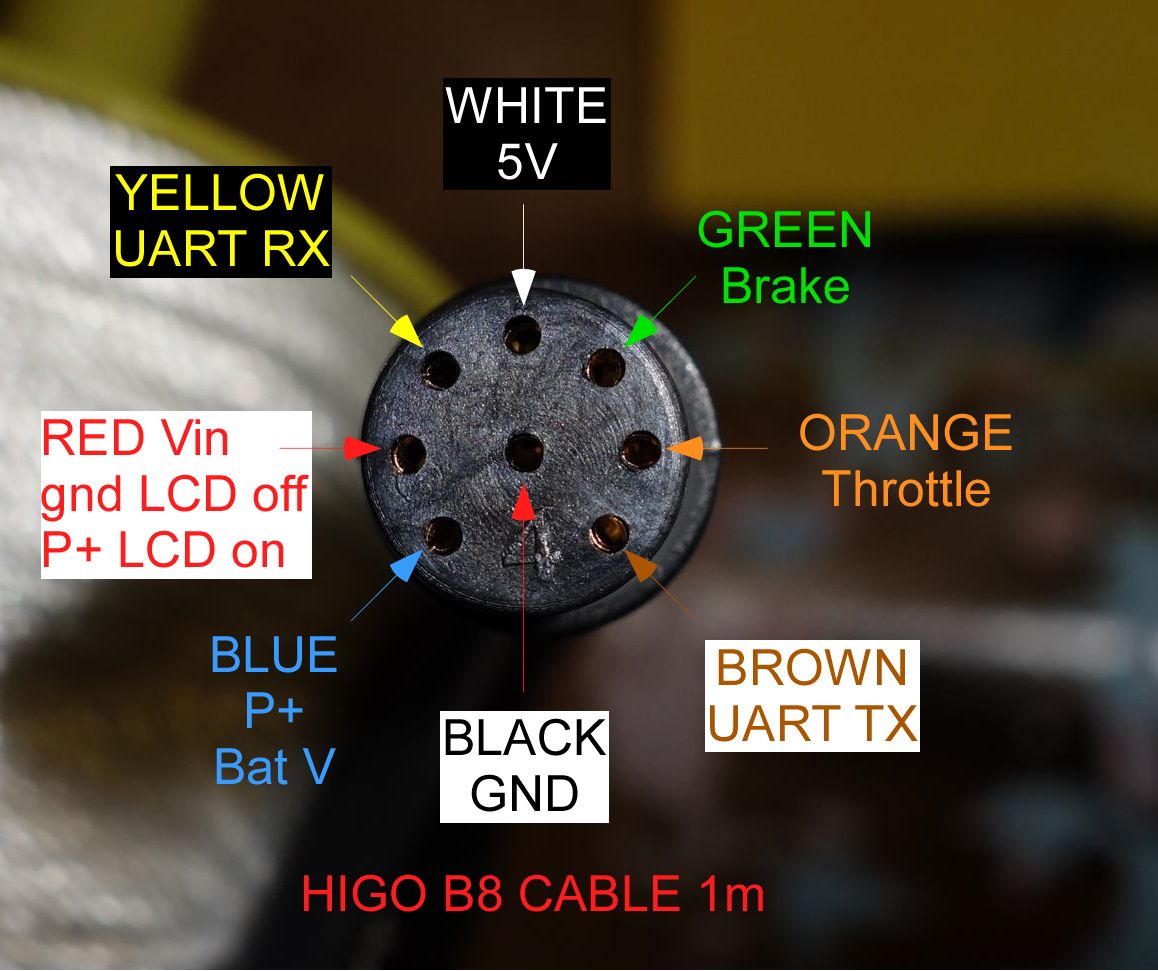

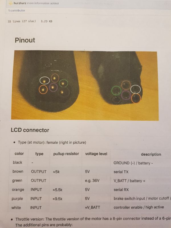

viziri
#645
Добдень!

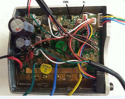

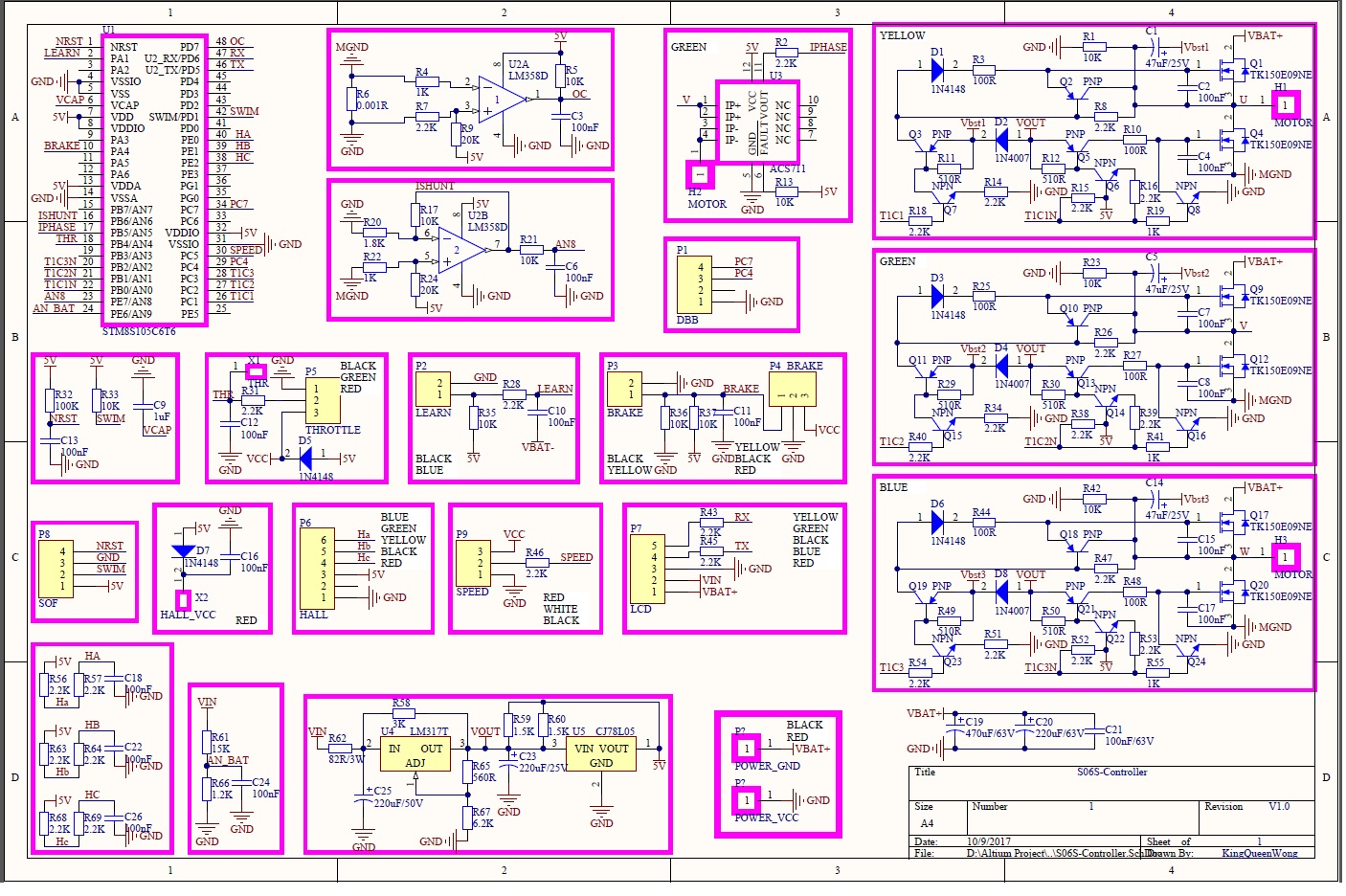

Цитата: Dior_59 от 13 Авг. 2019 в 16:36Ребята кто может подсказать как переделать 6 пиновый контроллер на ручку газа, ручка уже есть. Все уже разобрано. Куда сигнальный провод на контролере бросать?
Ну, как  - получилось у вас подключить ручку газа? Заработало? Может подкинете фоток в коллекцию?

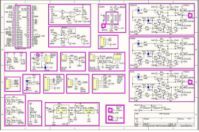

Порылся чутка в архиве. Знания должны быть общими.  :exactly:
Доступные принципальные схемы контроллера, схемы различий 6-ти и 8-ми пиновых коннекторов(версии с курком газа и без), а, также схемы подключения "газюльки".
Если что вот схема контроллера (имеется и большой PDF файл):
Вот распиновка 8-ми пинового разъёма:
Вот различие распиновки 6-ти и 8-ми пиновового разъёма:
Вот схема различия подключений 6-ти и 8-ми пиновового разъёма на блоке контроллера:
Вот тут в комментариях буржуины прямо писали - "Припаять дополнительный кабель к соответствующим контактам и подключить к нему большой газ.":

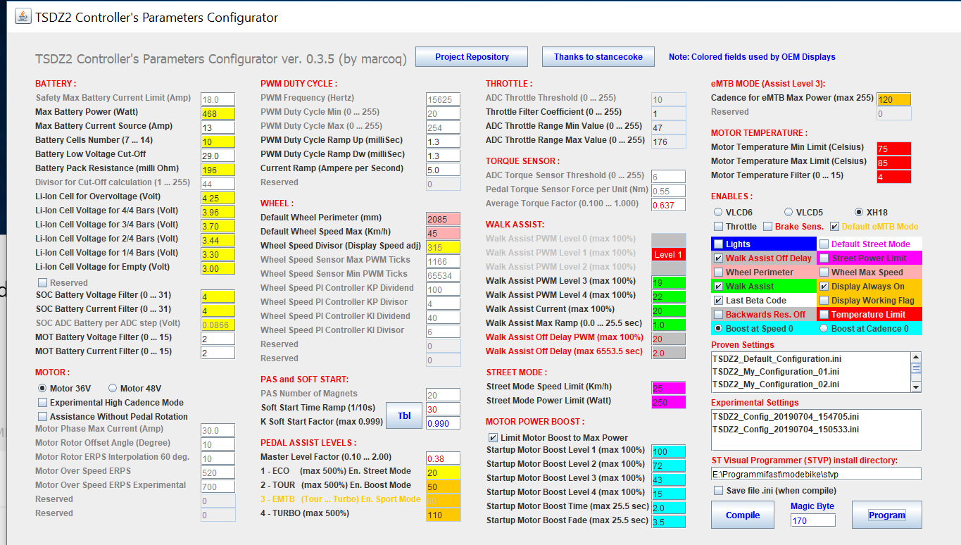

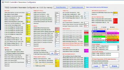

Вот тут руководство по программированию TSDZ2- Конфигуратор Java с Итальянского форума:
Может чем подсобит.

Dior_59
Все получилось, взял провод сигнальный от тормоза и кинул на THR у меня фиолетового цвета, в креплении приборки перепаял этот провод на сигнальный газа, +5 вольт взял с USB из приборки, в саму приборку лезть не хотелось.
