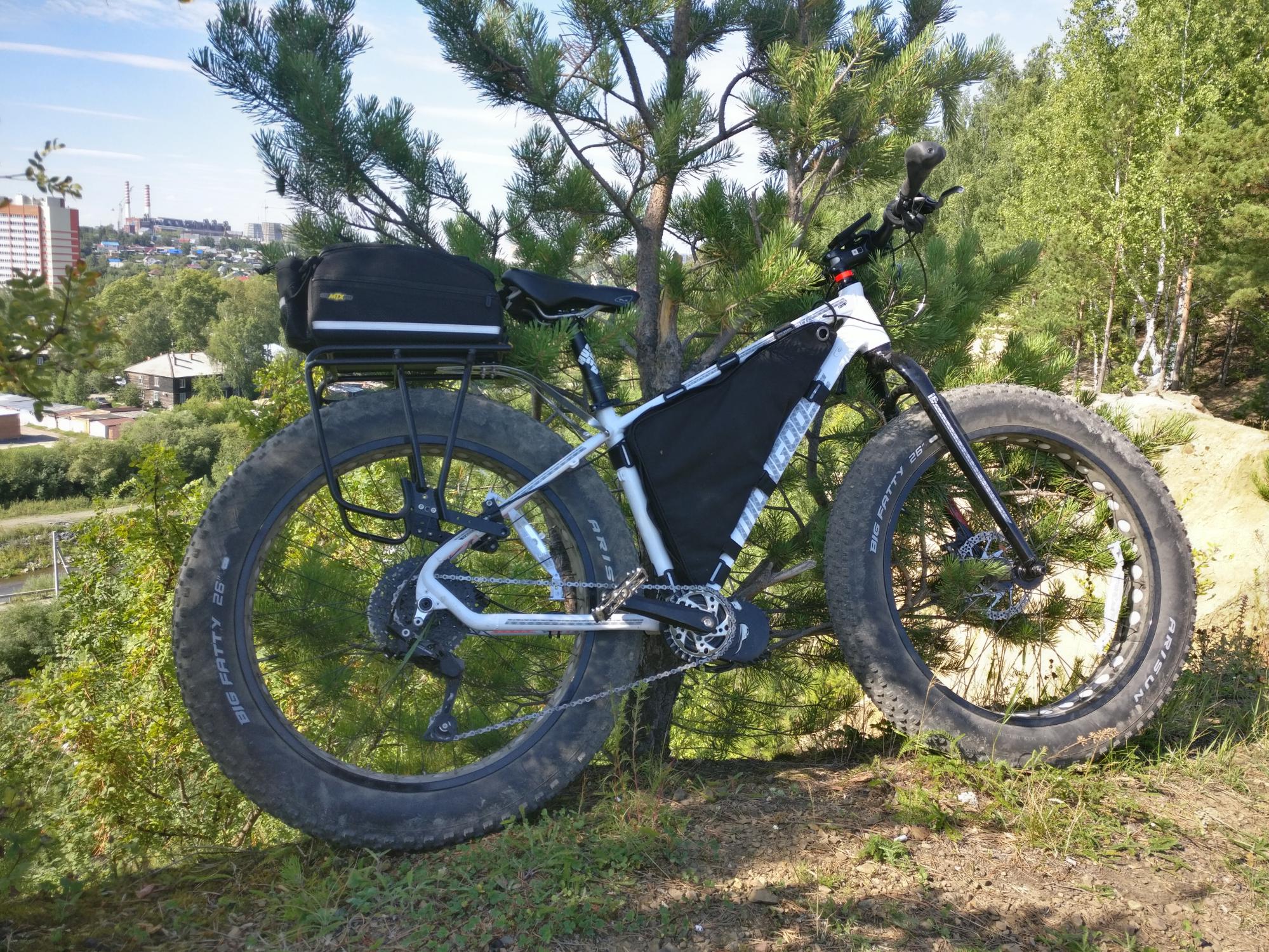

Цитата: Keeper от 01 Сен. 2019 в 16:48Поставил и обнаружил неприятность - правый шатун отстоит от пера рамы на 4.5 см, левый - на 1.5 см. Расположены не симметрично.
- да это проблема имеет место быть и описывалась не раз, но вроде особо придирчивые ребята наблатыкались ставить шатуны от Bafang движка под каретку; я не велоспортсмен - мне даже не понятно что не так  :-\
Кто что предпринимал, решая этот вопрос?
У меня кареточный стакан 90 мм. Я взял мотор с насадкой под кареточный стакан 100 мм, а надо было под 120 мм, тогда бы шатуны встали ровно. Но это же Q-фактор дикий.

Цитата: viziri от 01 Сен. 2019 в 21:06да это проблема имеет место быть и описывалась не раз, но вроде особо придирчивые ребята наблатыкались ставить шатуны от Bafang движка под каретку
Не нашёл, где про это можно почитать?
Нашёл: https://endless-sphere.com/forums/viewtopic.php?f=28&t=79788&p=1486267&hilit=crank#p1486206
Прикупил правый шатун 8FUN AC08-2 170 mm - https://ru.aliexpress.com/item/32958870370.html?spm=a2g0v.12010612.8148356.5.2f4e3d51KO7l2Y
Там же взял звезду на 34T - https://ru.aliexpress.com/item/32962242377.html?spm=a2g0s.9042311.0.0.274233edTPuIAl
Продаю новую пространственную раму для мощного электровелосипеда https://electrotransport.ru/index.php?action=fads;id=1839
Keeper
[user]viziri[/user], [user]aka2000[/user], про идею с шатуном благодарю. Заказал. Посмотрю, как приедет насколько с ним улучшится ситуация.

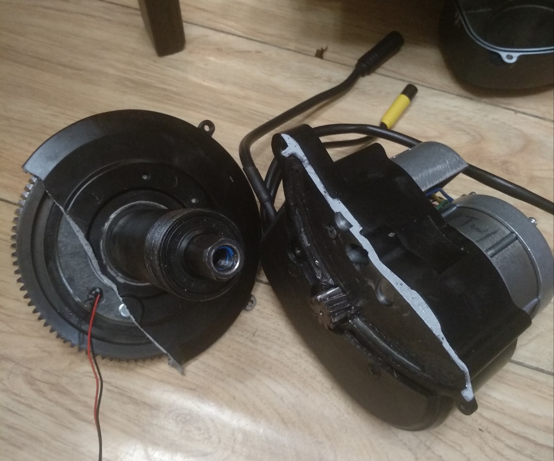

Кто-то советовал забить на крепление кронштейна моторчика между перьями.
Вот что в итоге получится (отсюда):
aka2000
#679

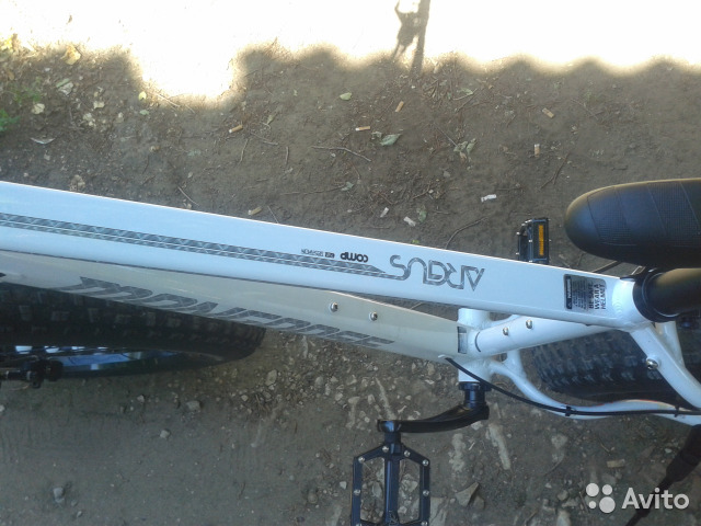

У меня тоже двухподвес планировался, моторчик взял под каретку 100 мм. Что теперь делать - ума не приложу.
Заглядываюсь на фэтбайк Mongoose Argus Comp 2018. Но там вроде бы не хватает места для кожуха, который расколот на предыдущей фотке - требуемый диаметр примерно 130 мм. Слишком выступают перья:
Остается искать хардтейл с кареточным стаканом 68-73 мм. Утешение, что можно будет вылечить смещение шатунов.
100мм бафанг на 100мм каретке этого компа стоит без особых проблем. справа пришлось несколько шайбочек проложить, т.к. редуктором в перо упирается. у комп 2017 они чуть дальше и обошлось без проставок, что для чейнлайна лучше.
aka2000
Цитата: SG_ от 05 Сен. 2019 в 08:10100мм бафанг на 100 мм каретке этого компа стоит без особых проблем. справа пришлось несколько шайбочек проложить, т.к. редуктором в перо упирается.
Вроде бы редутор на Bafang-е поменьше. На Argus надо брать 120 мм каретку, и оба шатуна от Bafang-а. Вот тогда будет счастье. Пока я такой вывод сделал для себя. Но это будет в следующей серии, т.к. очень хочется попробовать фэтбайк.
