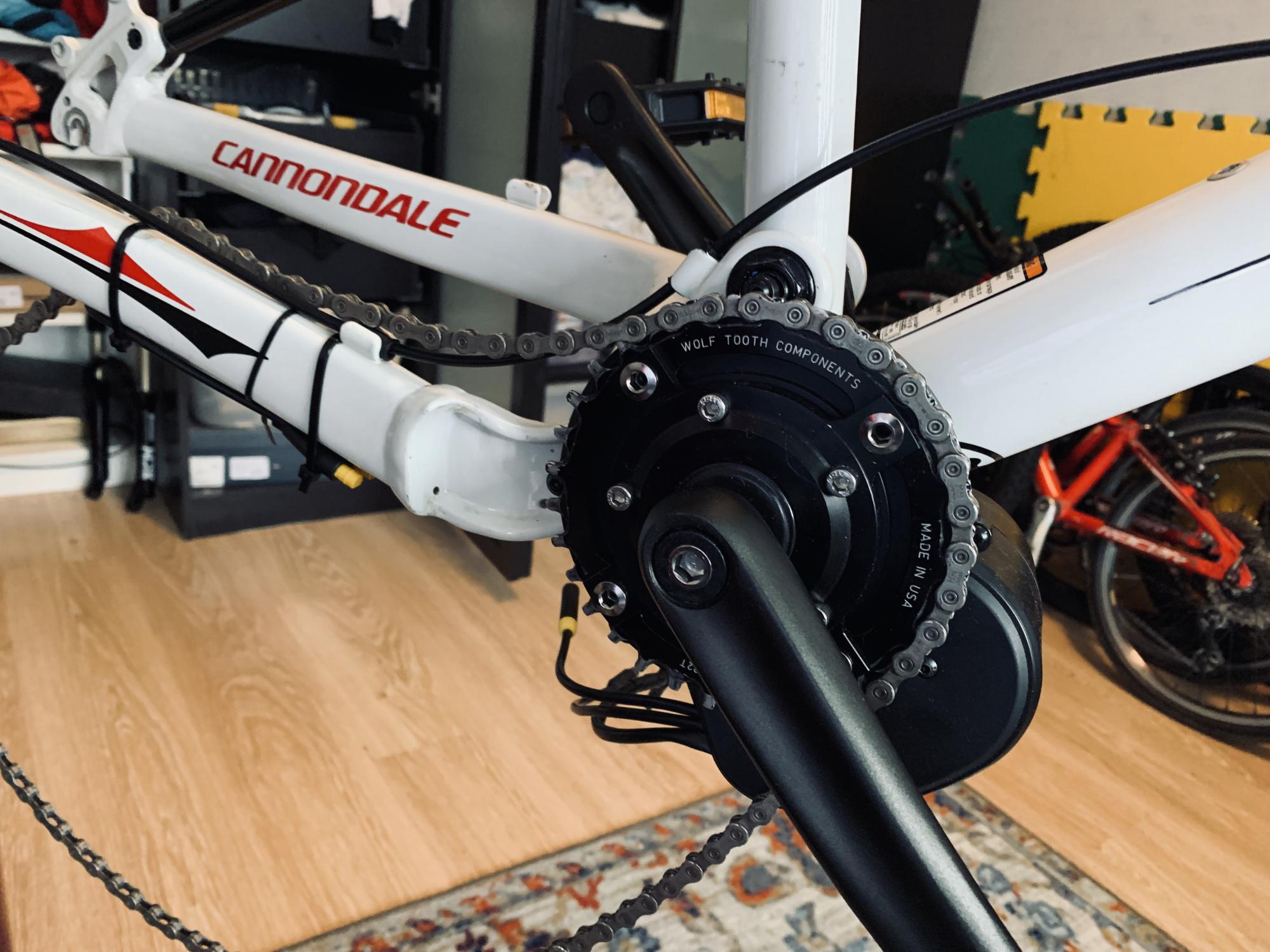

Снял со стены Cannondale Rize и повесил на него  /:-)
aka2000
[user]producer77[/user], интересно посмотреть на линию цепи. И ещё на расстояние от перьев левого и правого шатунов. Из чего сделан хитрый хомут?

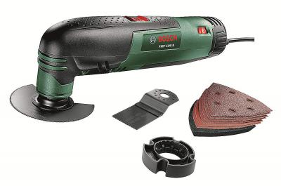

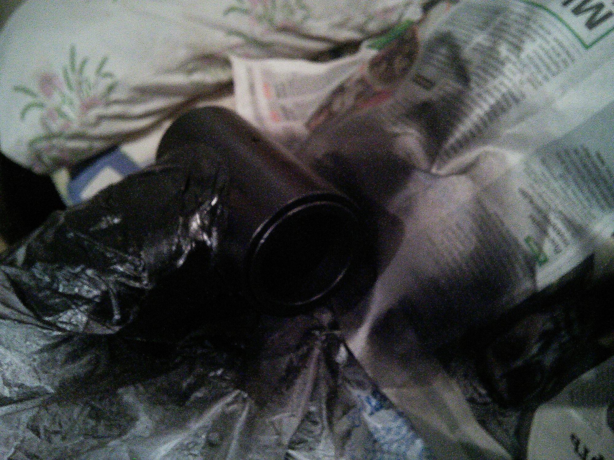

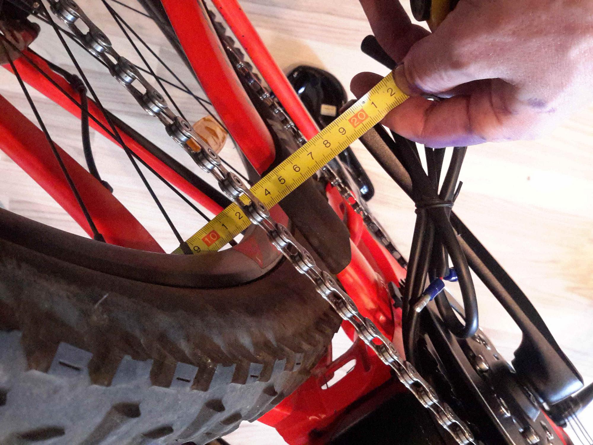

Попробовал пильнуть болгаркой, вовремя понял, что не вариант. Достал с верхней полки реноватор вот такой:
Отпилил относительно аккуратно. Зашпаклевал финишной NOVOL. Зашкурил соткой. Покрасил черным акриловым грунтом и матовым нитролаком.
Ещё не видел результат.  Не хотел закрашивать сварные швы. Боюсь, что краска натекла на сварные швы под малярную ленту. В крайнем случае замотаю кареточный стакан чёрной изолентой. /:-)

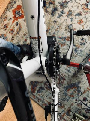

Пришлось отпилить задний кронштейн на моторчике. Влезло с минимальным зазором в 5 мм от подвеса. И поместилась родная звезда 42T. Но только 9 скоростей из 11 доступно. Примерил 34T - она без выштамповки, линия цепи ещё хуже.
Правый шатун Bafang, плюс каретка смещена на 11 мм (кареточный стакан - 89 мм, моторчик с осью 100 мм). И всё равно шатуны имеют разное расстояние от перьев.

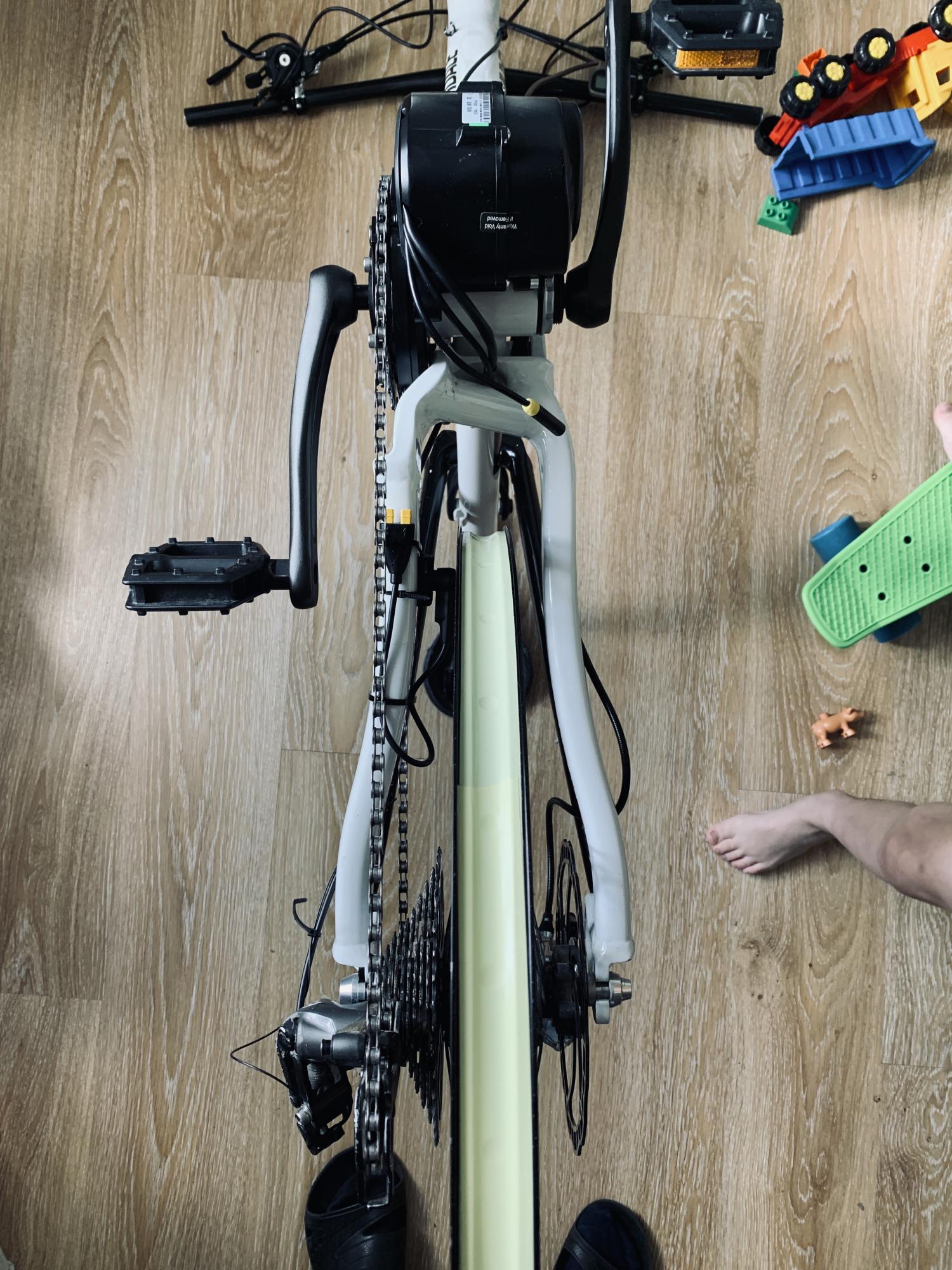

producer77
В общем чейнлайн кривой, но сойдет (на 4ой из 10 звезд). Про шатуны - все как пишут в интернетах)
Хомут создан из стяжек естественно)

Цитата: aka2000 от 21 Сен. 2019 в 06:02Правый шатун Bafang, плюс каретка смещена на 11 мм (кареточный стакан - 89 мм, моторчик с осью 100 мм). И всё равно шатуны имеют разное расстояние от перьев.
Наврал. Идеальное расстояние от перьев с обеих сторон! По 40 мм. Q-фактор 195 мм. Без мотора был 150 мм.

aka2000

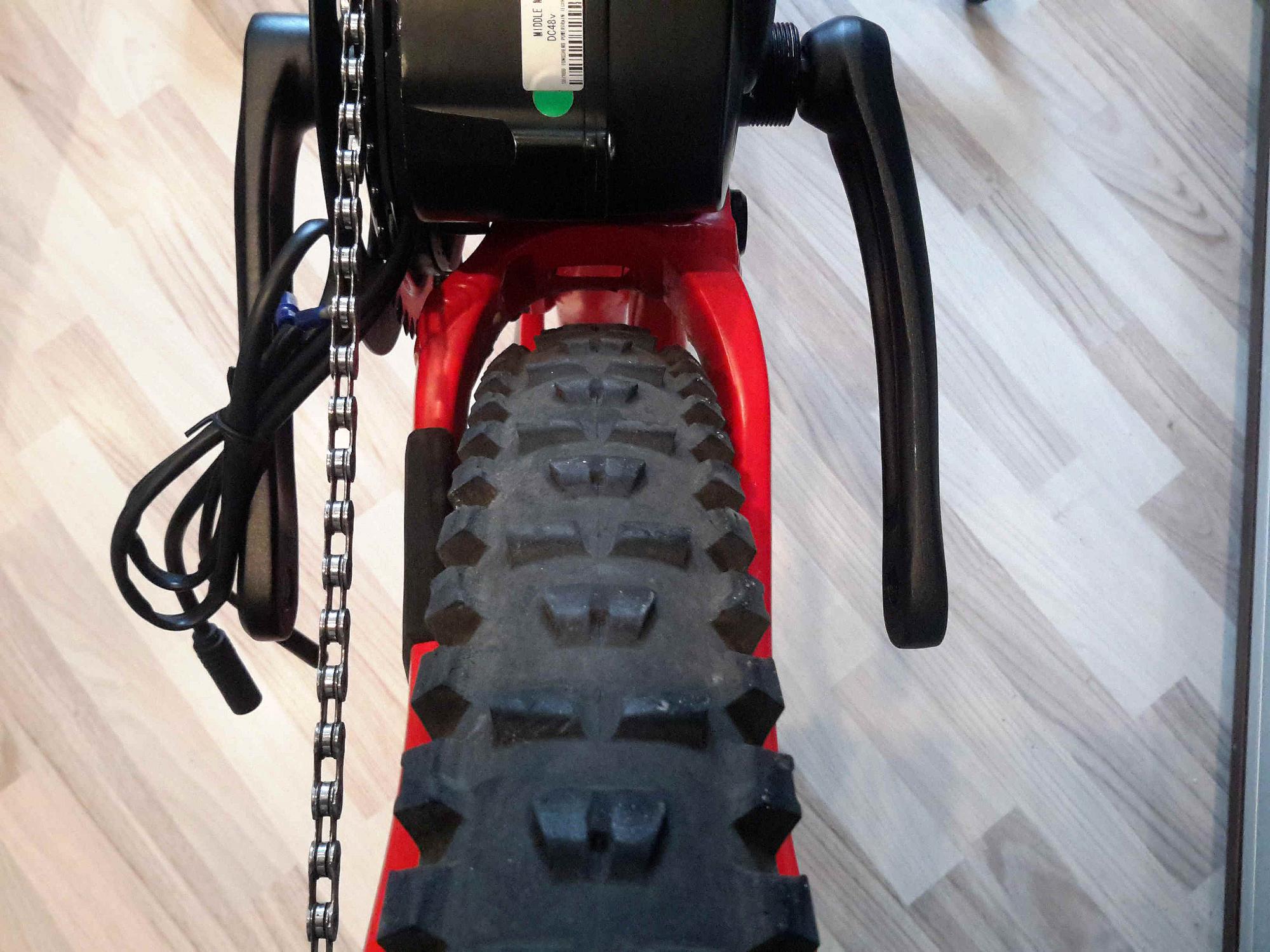

Цитата: producer77 от 21 Сен. 2019 в 11:54В общем чейнлайн кривой, но сойдет (на 4ой из 10 звезд).
У меня тоже 4 из 11. Последние две скорости недоступны, т.к. мотор висит вниз и выпирающая часть копуса с контроллером мешает цепи. Если бы нижняя труба шла под углом от каретки, то мотор можно повернуть вперед. На Bafang-е нет такой беды, как я понимаю.

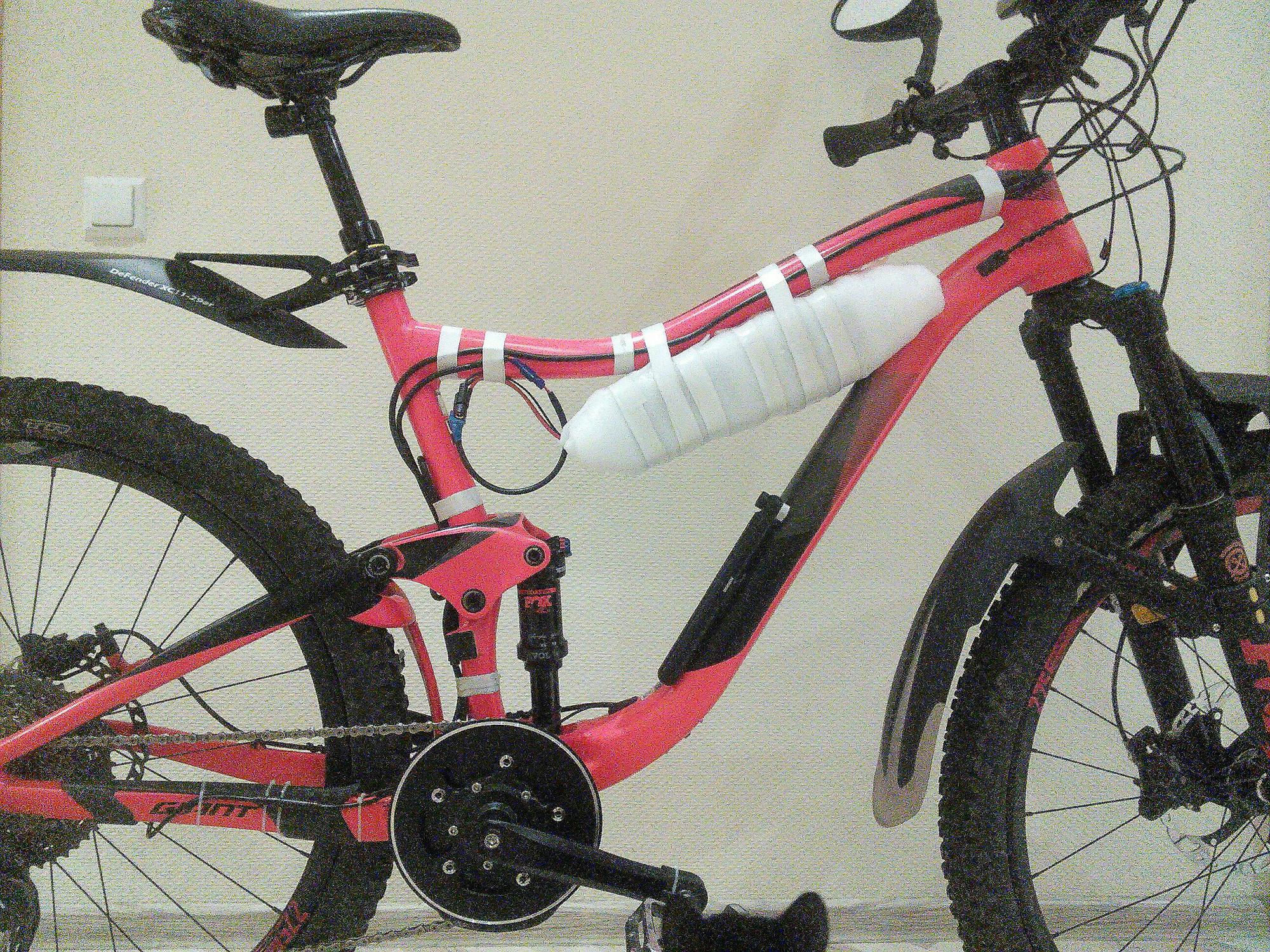

...на Лингбее у меня работают все 9 из 9 передач  :bw: ...чейнлайн примерно там же, на четвёртой звезде...это почти центр от девятискоростной кассеты, не знаю почему у вас не доступны большие звёзды :pardon: ...кассету поставил 11-40, в гору прёт вообще как танк..главное не опрокинуться когда карабкаешься в гору  :-D
Lingbei MM28.750W 52V 17.5Ah

aka2000
Опять наврал. Не с той стороны считаю скорости. У меня прямая линия цепи на 8-ой скорости из 11. Недоступны первые  три звезды (самые большие). Т.к. ведущая осталась на 44T, то потеря незначительная.
