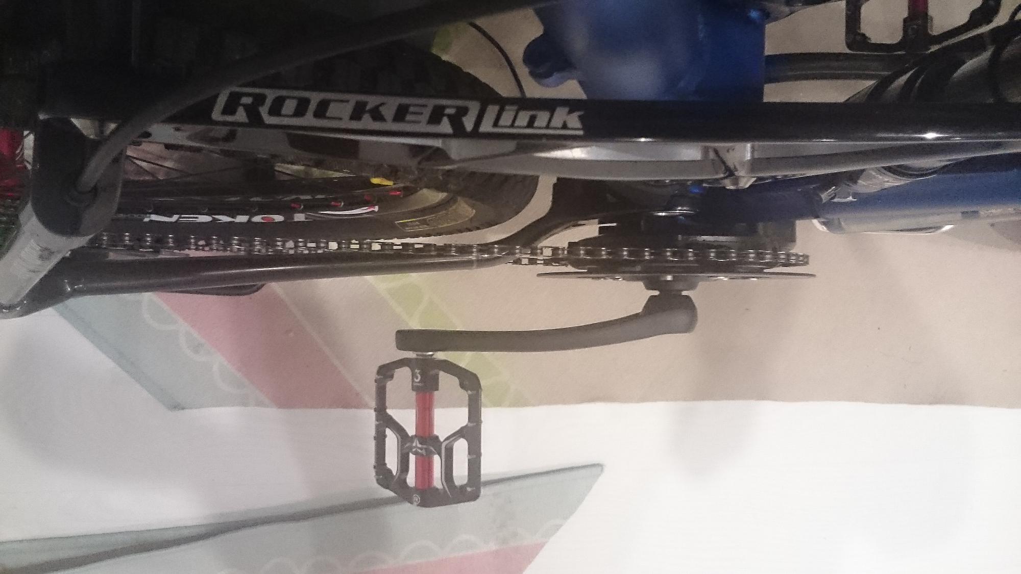

[user]viziri[/user],  нессиметричность ввиду того что не хочется делать Q-фактор совсем уж циклопическим...он и так там немалый...единственный выход для относительной симметрии - разные шатуны...я заменил правый шатун на бафанговский, он почти прямой, а левый остался родным, в результате вылет педалей от центра каретки более-менее подравнялся...
" в растопырку" на равной ширине от центра лучше я думаю,  чем когда одна нога дальше.. Да, разные шатуны это выход.
То есть мои расчёты правильные? и инженеры закладывают изначально несимметричность , предполагая что  покупатели буду выбрасывать сразу их шатун из коробки, покупать и ставить другой ? хм  :bw:  , маркетинг от Бафанга  :-) ))
Просьба есть: Не могли бы сфотографировать родной от TSDZ2  шатун, чтобы понять насколько он "ближе-дальше" от "линии края вала каретки" . Я так понимаю, что "бафанговский" шатун как бы загибается к раме (к задним перьям). А вот шатун от TSDZ2 как "идёт" - вровень  краю вала или с отступает и насколько ?

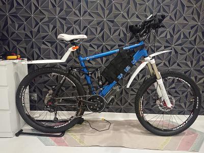

Поменял раму на на двухподвес, мотор держится на гайке каретки. Тест в полях 30 км полёт нормальный.
Но отзывы от двухподвесных настораживают..
ILYA86
В моём случае так: левый от пера 1 см, правый 4. Жуть  :facepalm:
По ощущениям для меня было бы комфортно по 2 см с каждой стороны, а вообще не критично
Я из-за 5 мм  заморачивался, но судя по этим фото, наверное, зря ))
Это родные шатуны от TSDZ2  ?
Справа шатун от Бафанга напрашивается, он вроде как на 2 см  исправит ситуацию (суммарно Q-фактор уменьшится на 2 см, шатун приблизится на 1 см к перу)
Конечно,если газовать всё время, то пофиг, но Tongsheng TSDZ2 как раз для велосипедистов вроде как интересен, то есть для тех кто педалирует, а не газует, лучше, наверное, исправить, если есть возможность.

Я тоже думал, что меня это не касается. А донор то не самый дешёвый. :-)
