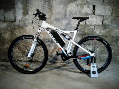

В прочем как я понял на двухподвес этот мотор на поставишь без приваривания кронштейна к раме, что делать как то не хочется. А жаль, идеологически нравится больше чем BSHD.
atomohodez
[user]DIL[/user], на подвесы ставят таким образом, на видео видно
https://m.youtube.com/watch?v=QaQcH8AxEdQ
atomohodez
DIL
[user]atomohodez[/user], То что он сдвинул вперед и вверх - это хорошо, но как закрепить заднее крепление если задние перья разновысокие и треугольник движется? К задним перьям как штатно положено не закрепить.
Добавлено 15 Нояб. 2017 в 14:20
По фото - тоже не понимаю как заднее крепление закреплено.
atomohodez
[user]DIL[/user], получается что ни как, мотор при нагрузке будет упираться в раму, просто затянуть потуже и все. Ни куда не денется. Люди же ездят. Только надо подложить что нибудь, что бы раму не замяло.
