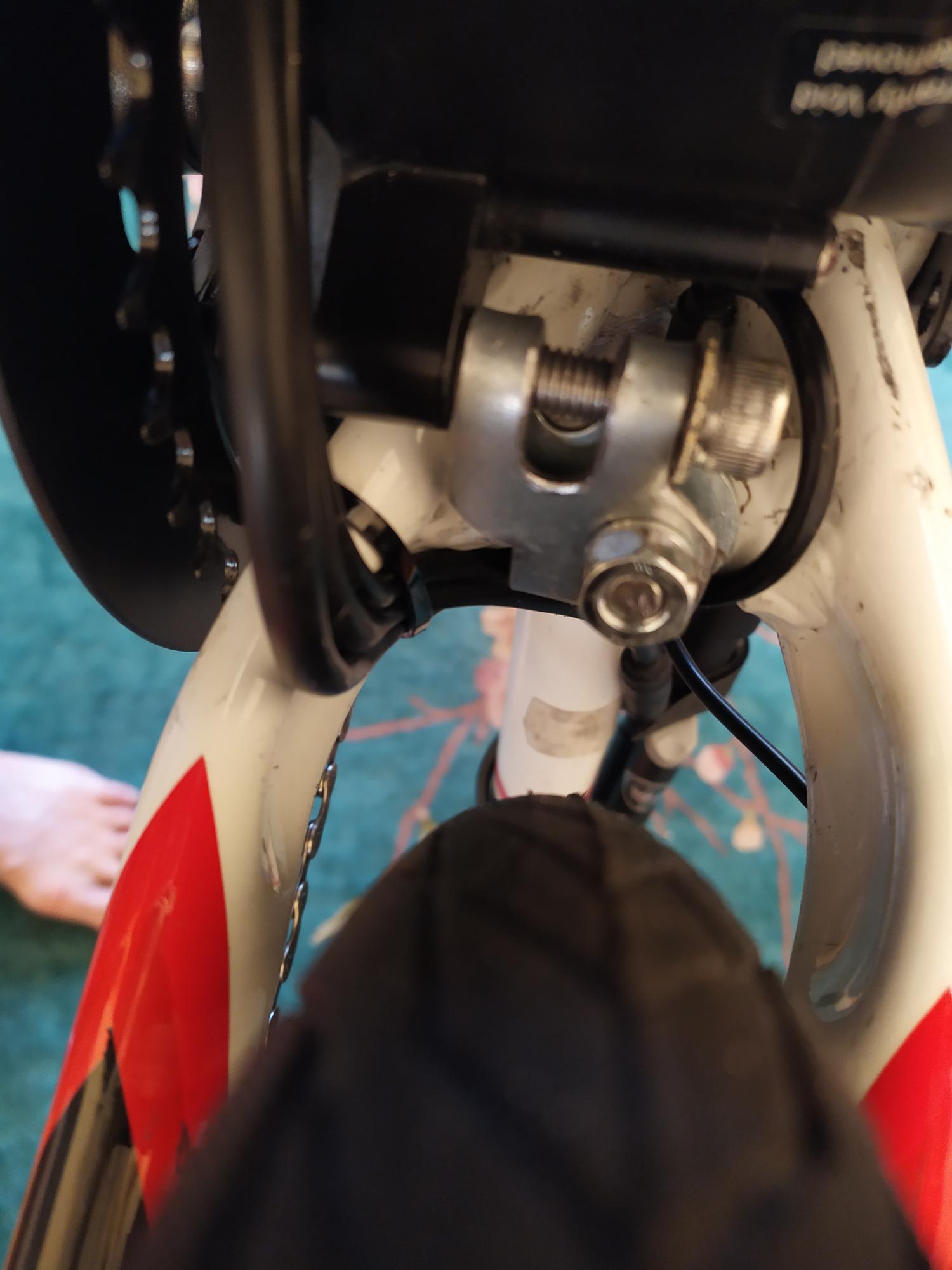

1. В моем случае (геометрия рам у всех разная), замена правого шатуна на Bafang'овский улучшила Q-фактор на 14 мм.
2. Штатный кронштейн крепления мотора к раме даже с напильником не лезет. Сделал "С"-образный крепеж и использовал дырку в перемычке перьев. Держит насмерть.

Цитата: Vick от 29 Апр. 2020 в 17:332. Штатный кронштейн крепления мотора к раме даже с напильником не лезет. Сделал "С"-образный крепеж и использовал дырку в перемычке перьев. Держит насмерть.
- дайте плз. больше информации и фотографий.  :exactly:

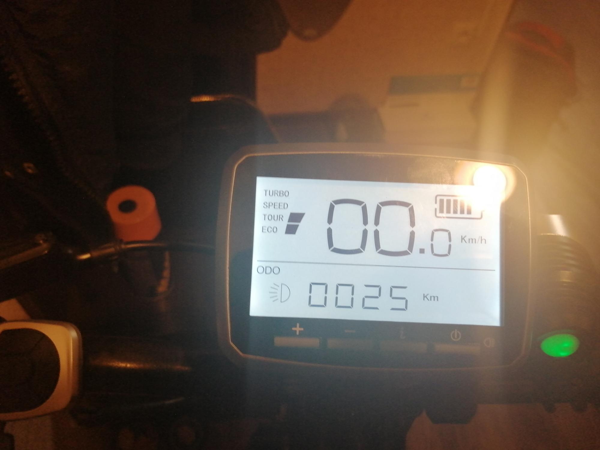

всем здрасти . у меня еще вопрос немогу зайти в настройки дисплея влсд 5 жму i и выключение одновременно больше 5 секунд .никак не реагирует может подскажите? что я делаю не так

Держишь три секунды кнопку I и вкл, и потом кнопкой I начинаешь листать параметры, там просто они появляются больше чем обычно.

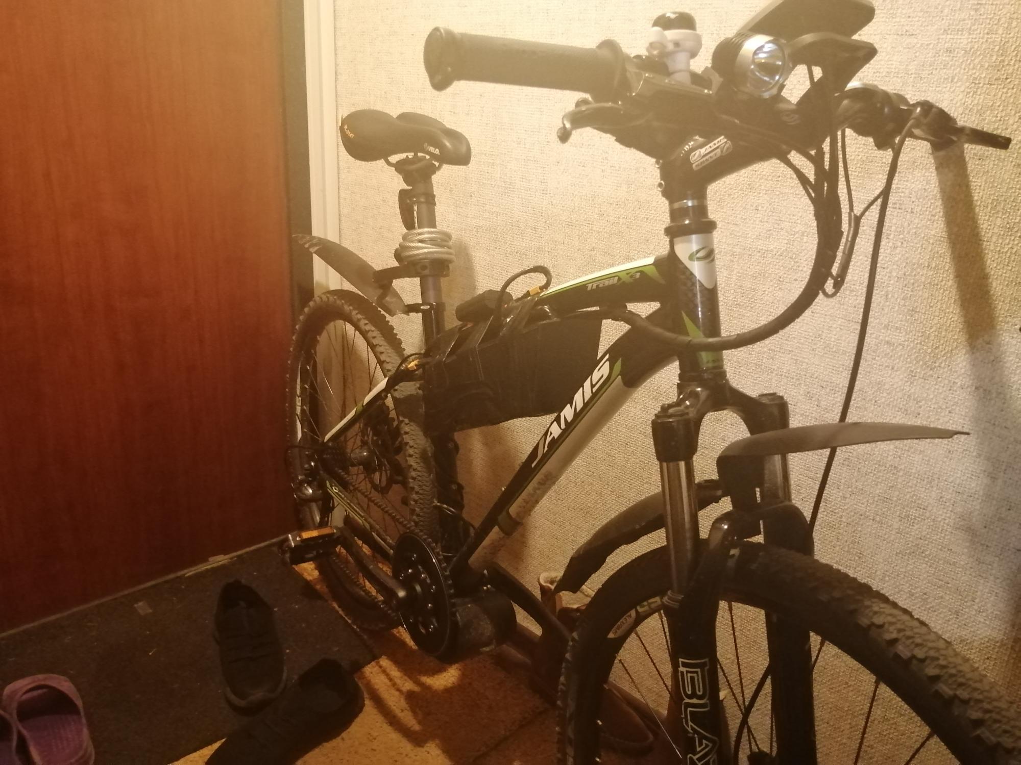

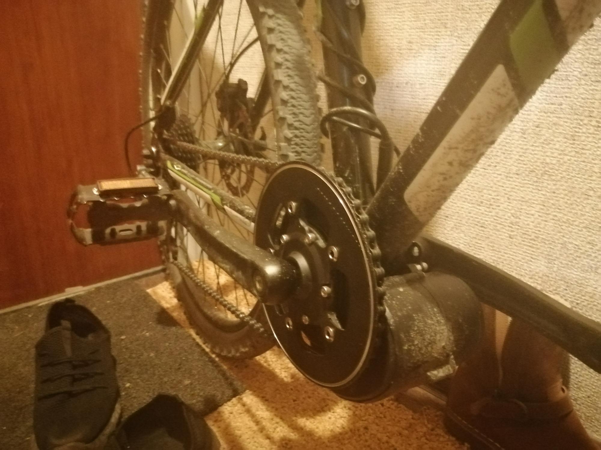

Наконец то собрал свой вёл, мотор оправдал все мой ожидания, в меру и помогает и ноги нагружает, самое то👆😁
вроде получилось держать вкл иi но только на параметре одо . изменил кажется ограничение скорости до 60 км .не нашел в настройках вольтаж .значит этот дисплей непоказывает вольты?  и еще вопрос у меня мотор на 48 вольт то есть сборка акк13с. если включить на 14с? он работать небудет?надо прошивать? если да то как это сделать?
