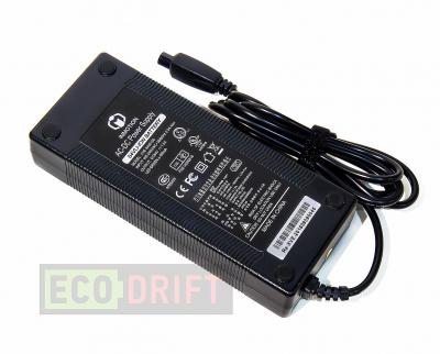

До недавнего времени у меня было два колеса, Noname и Gotway MCM 4. Я приобрел еще дополнительную зарядку от Kingsong на 67 вольт. У Экодрифта она была дешевле готовской и зарядный ток был выше.
Недавно, когда я выбирал новое колесо, меня беспокоило такое соображение: в случае приобретения Inmotion V8, зарядок на 67 вольт у меня будет три, а на 84 - одна. Таким образом, чтобы заряжать и дома и на работе, придется таскать зарядку с собой.

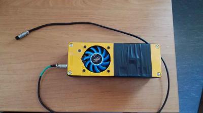

Теперь у меня есть три зарядки на 67В, и две зарядки на 84В, но общее количество ЗУ не изменилось. Просто одно ЗУ у меня теперь заряжает и на 67В и на 84В. Кому неинтересно как именно это сделано, далее могут не читать.
Для решения этой проблемы я заручился поддержкой двух гениальных электронщиков, по сравнению с которыми я просто лопух, и решил переделать кингсонговскую зарядку на 84 вольта. Разобрал, обнаружил, что напряжение там регулируется. Попробовал порегулировать - получилось только до 72В. Просто не хватило диапазона регулировки. В нижнем плече делителя, с помощью которого определяется напряжение для обратной связи, там стоят последовательно два резистора, постоянный на 5.8К и многооборотный подстроечный на 1К. Чтобы сместить пределы регулировки, необходимо уменьшить постоянный резистор. Не вопрос, напаяли параллельно ему резистор на 17.8К - все стало попадать в пределы регулировки. Получили 84В. Стали нагружать током - 0.8А - все отлично, выше 1.1.А - срабатывает защита. Вырубается "горячая часть" и встает в режим запуска. Внешне это выглядит, так как недавно описывал один из пользователей. Включение, Зеленый-красный - отключение, пауза 1 сек, все снова. Была найдена причина - при нарастании напряжения и тока в выходной обмотке, расширился импульс и в первой вторичке изменилось напряжение. Причем, та защита, что предусмотрена в микросхеме ШИМ, в данной реализации задавлена стабилитроном, а предусмотрена своя защита, которая подводится туда же, но порог срабатывания определяется другим стабилитроном. Порог срабатывания был выставлен на 30В в первой вторичке, а при увеличении тока до 1.5 А реально вылетало до 32В. Поставили последовательно еще один стабилитрон, поменяли маленький кондерчик , параллельный этой цепочке, на такой же, но с напругой 50В - все заработало при токах до 2.2А. Причем, защита от коротыша не пострадала, работает. Но появился высокий нагрев. Пришлось с помощью замены токоизмерительного резистора уменьшить зарядный ток до 1.5А. Вместо резистора на 0.05 Ом была поставлена параллельная сборка из резисторов 0.1 Ом и 0.22 Ом с общим сопротивлением 0.0688Ом. Выходные конденсаторы с номиналом 330мкф 100В были заменены на 100мкф 160В.  Далее были мероприятия по получению двух выходных напряжений.  Был отпаян резистор на 17.8К и делитель вернули в заводское исполнение. Поставили то напряжение, которое и было, грубо 67В. Далее припаяли на место резистора 17.8К многооборотный резистор на 20К и настроили с его помощью выходное напряжение на 84В. Установили выходной разъем Gx16-4 на 4 контакта.  На два контакта вывели + и -, одну ножку многооборотного резистора на 20К пропустили через два оставшихся. Получилось, что при замыкании свободных контактов блок выдает 84В,  при оставлении их свободными - 67В. Изготовили два шнура, для Готвея и для Инмо, без перемычки и с перемычкой соответственно. Все было поставлено под активное охлаждение. Эту переделку за меня описал  [user]Vitamin-B[/user] на 175 странице. На фото там именно устройство на 2 напряжения. Родная зарядка от Инмо выглядит теперь также, так что в том посте разница непринципиальна. Следует отметить, что устройство на два напряжения при зарядке им колеса Инмоушен греется все таки меньше, чем родное.
Выводы делайте сами, но мне кажется, что родное ЗУ от Инмо имеет кучу конструктивных недочетов и очень слабую элементную базу.
Вывод бесспорный - мои друзья Александр и Сергей - гениальные электрощики и вообще молодцы. Огромное им спасибо!
Спасибо за внимание. Будет интересно, можно отфотать побольше и поближе.

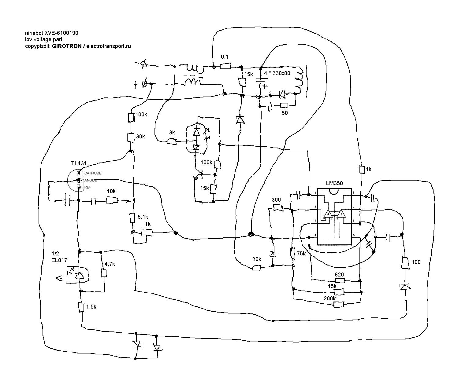

Схема низковольтной части зарядки ninebot one (ninebot XVE-6100190 lov voltage part schematic diagram):
вот такой зарядки:
на схеме только нижняя часть показанного на фото, то есть того, что после трансформатора преобразователя, потому что высоковольтная сетевая часть меня мало интересовала, там обычный флэйбэк на LD7575, обратная связь по оптрону, в общем схема считайте с даташита.
Неточности которые на схеме могут быть:
** транзистор в узле светодиода может быть не NPN, а PNP и ноги его могут быть попутаны, так как транзистор SMD и не понятно какой и цоколёвка не понятна.
** светодиод может быть повёрнут не в ту сторону, аноды с катодами повёрнуты, т.к. я выпаивать и определять где у него какая сторона не стал.
** стабилитрон какой ни будь может быть повёрнут не в ту сторону или быть не стабилитроном а диодом, так как они SMD и маркировка на них ни о чём, но всё же скорее это стабилитроны так как на плате подписаны ZD а не VD.
** резюки включенные впараллель я объединял и прописывал результирующее сопротивление, в частности это относится к двум резюкам впараллель выходному напряжению, реально там 2 штуки по 30кОм, я прописал как 1 на 15кОм, так как два там для увеличения рассеиваемой мощности типоразмера 1206.
** конденсаторы понятное дело не спаивал и не замерял, они SMD так что номиналы увы и ах, но угадать и так можно. Конденсатор снаббера (впараллель диоду шоттки выпрямителя повёрнут не удобно не считать на сколько он, но и не особо важно).
Срисовывать начал так как зарядка моего найнбота оне гонимая в каком то месте: пока заряжает током от которого горит красный светодиод, всё нормально, как ток падает и начинается режим удержания напряжения, зажигается зелёный светодио, то он горит минут 5 и гаснет и ничего уже не горит, хотя как выяснилось напряжение удерживает.

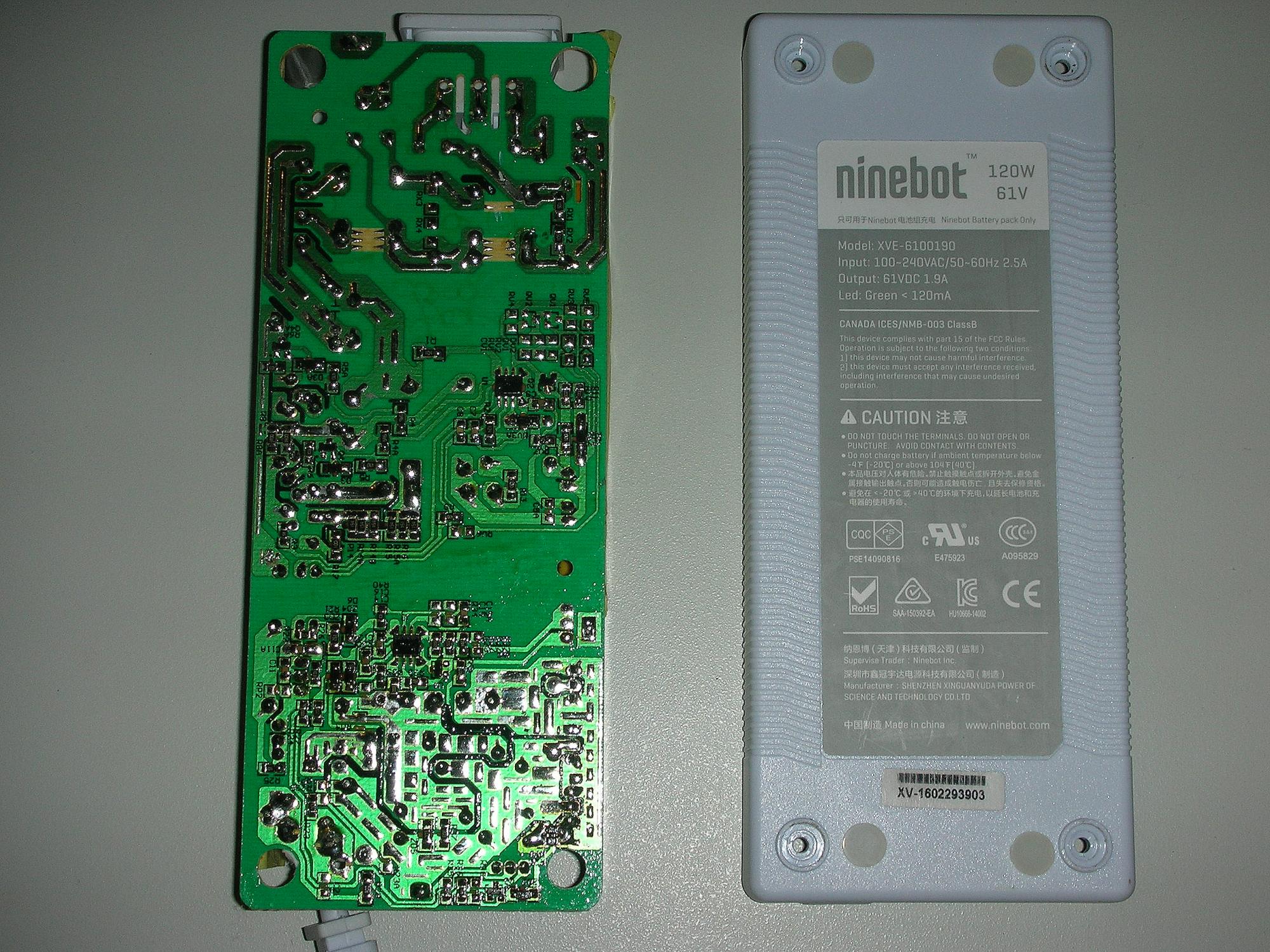

Ну и фото блока питания с другой стороны со стнятым EMI экраном и изолятором:
найнбот оне е+

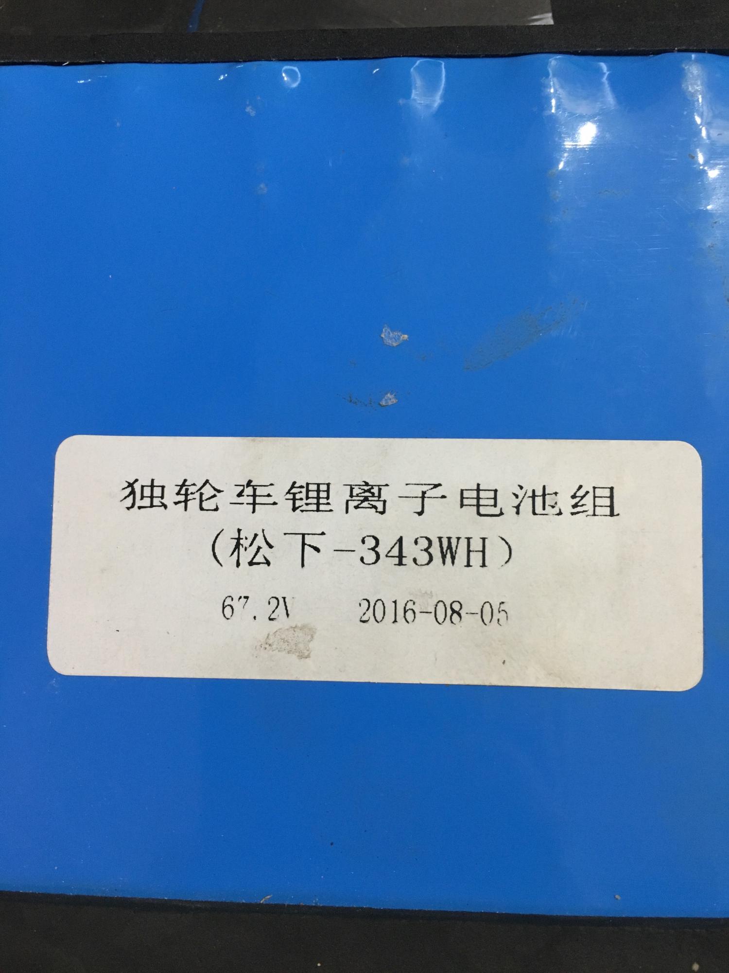

Посмотрел в гтр14 на батареи -стоят 2 штуки 67,2V 343WH.
Насколько я понял 67,2 это номинал батареи на 18 элементов, и зарядка должна быть на 72В+(вроде-бы такая была родная). В моей глуши оказалось вообще тяжело с зарядками на 72В((( Зато очень дешево предлагают зарядку от инмоушн в8 - на 84В.
Вопрос к знающим людям - внутри инмоушн зарядки нет понижающей напряжение "крутилки"? Видел что в некоторых зарядках бывает внутри ручка с небольшой коректировкой напряжения - может и в этой есть?
volk0001
[user]Dobrik21[/user], зарядка вам нужна на 67,2В Отчего вы решили, что нужно 72, ума не приложу.

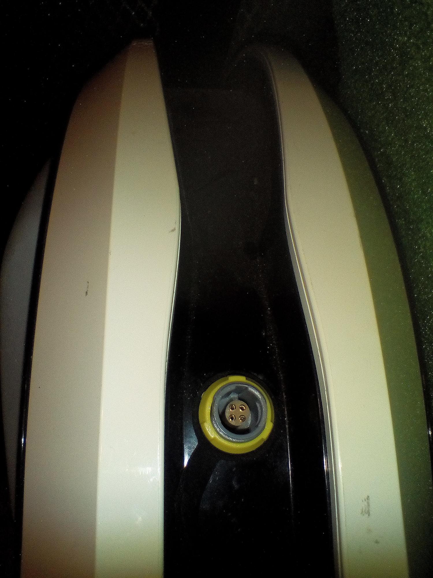

и еще скажите раскладку питания на штекерее питания в самом боте там 4 пина (отверстия)
http://www.zip-2002.ru/razyemy/2rm_2rmg_2rmt_rmg_onts-rg/count_200/
вот может какой порекомендуете
Alexp74
[user]veniamin81[/user], для Вашего колеса нужна специфическая зарядка на 63В (если только у Вас не модифицированный найнбот).
LEE4ER
[user]veniamin81[/user], в 9б1 используются разъем LEMO  4пин, который по цене как пол зарядки обойдется. Когда колесо идет без зарядки, это странно и есть вероятность что краденое.
