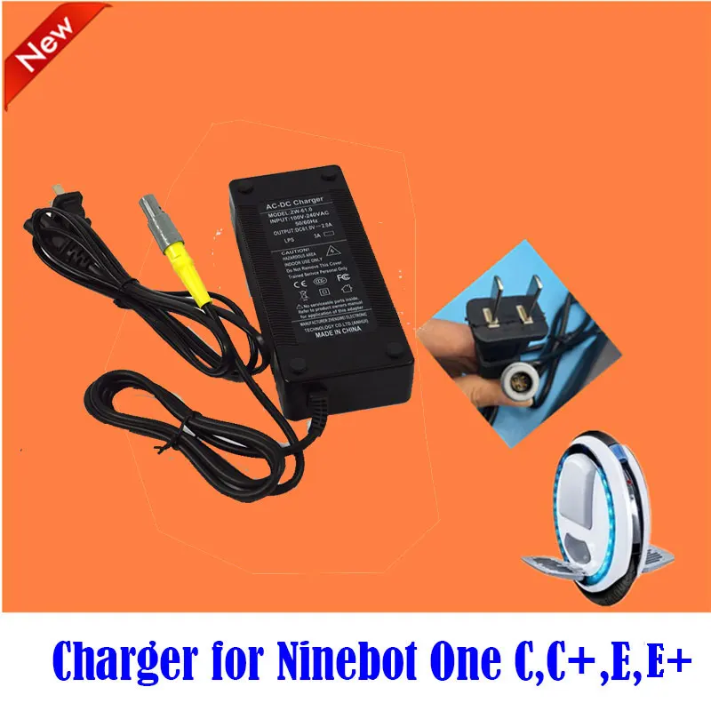

вот такую зарядку тоже можно использоввать при зарядке  колеса С или С+
http://s.aliexpress.com/mi6vUrEz?fromSns=Gmail
LEE4ER
[user]veniamin81[/user], конечно можно. При чем там прям в описании даже написано что для 9б1 С/Е :-)
Правда не совсем понимаю когда почему-то напряжение на выходе пишут 61В, когда должно быть 63В, но так же и на оригинальных з.у. пишут :bn:

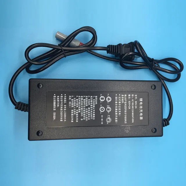

В лоте по ссылке, на фото з.у. с напряжением 63В
MCZarin
Цитата: LEE4ER от 07 Апр. 2018 в 03:33В лоте по ссылке, на фото з.у. с напряжением 63В
На этой фото в маркировке сразу два напряжения указаны, 60 и 63 В. Видимо, весь цимес в иероглифах вокруг этих цифр. :)

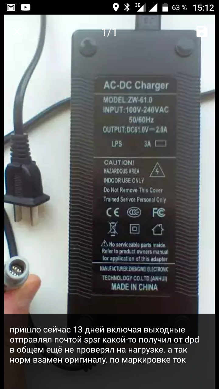

На фото из отзыва указано 61 В. Возможно, это универсальные зарядки, которые разбирают и перестраивают на 63 В, но вряд ли (корпус то клееный).

[user]MCZarin[/user], корпус на винтах. Но да, они чаще всего имеют крутилку. Собственно поэтому всегда и пишу, что при заказе на али, нужно просто в самом заказе попросить что бы было нужное напряжение. Продавцам-то по сути пофигу какое ставить.
Ну и есть не хорошая тенденция с "удешивлением" и в зарядках такого типа стали убирать потенциометры, но эта "болезнь" пока замечена только в комплектных зарядках к колесам, т.к. там видимо не нужна "универсальность" напряжений. И вообще походу зарядки к колесам, раз они стали так часто и у многих сильно греться, возможно уже не на 120Вт, а на 80-90Вт. Модели точно такие же, но меньше мощность (и цена на али 600-700р, против 1200+/- ;-D). Ну или возможно сказывается отсутствие металлического кожуха-радиатора внутри :bn:

 пришёл товарчик за13 дней быстрая доставка +350 спср почтой до Москвы. В общем фото вот
Минус кешбек итого получилось с доставкой   2300 гдето
LEE4ER
[user]veniamin81[/user], так на выходе точно сколько? Если 61, то это очень не понятно. Оно же заряжать до конца не будет.

61/15s = 4.06В - недозаряд достаточно большой, тем более для мелких батарей , с такой малой емкостью как в 9б1
