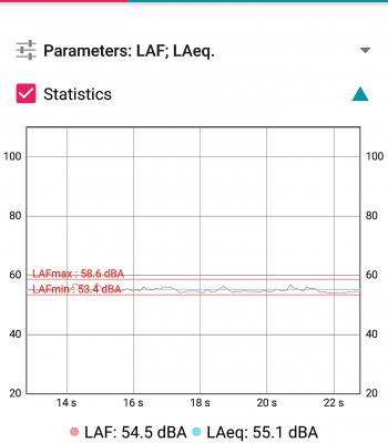

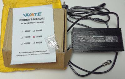

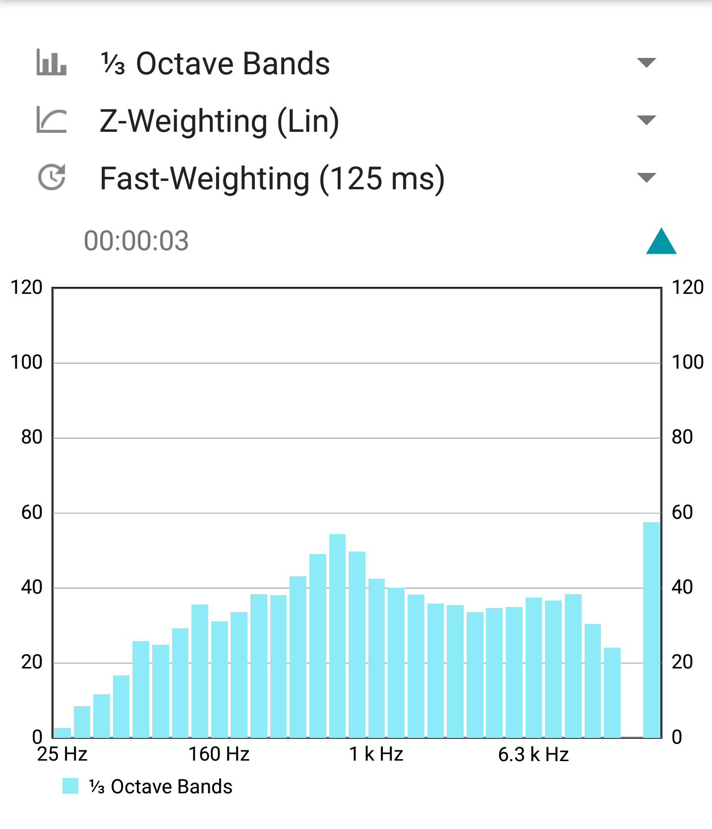

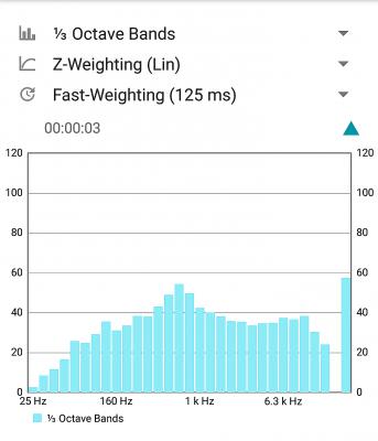

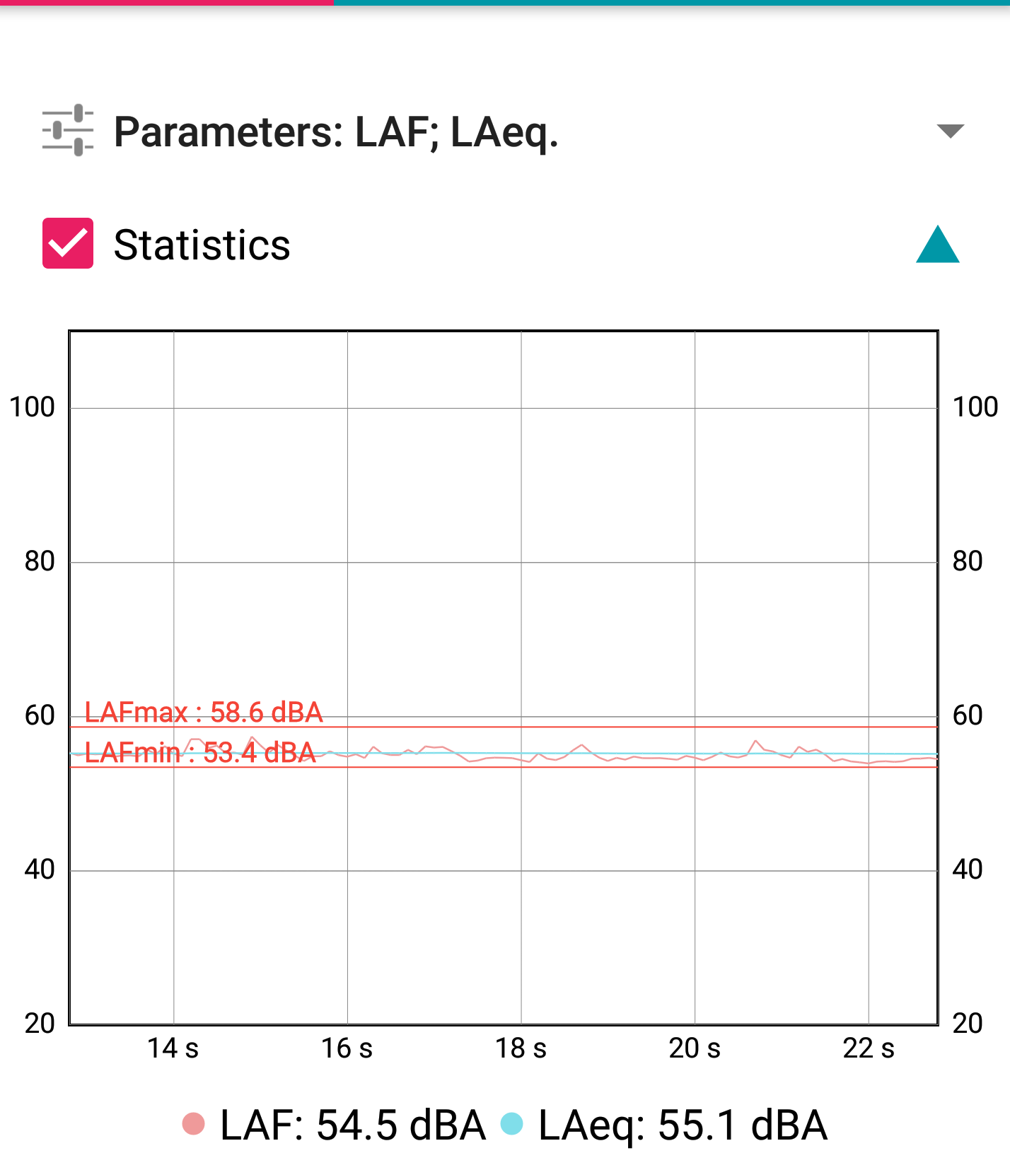

Получил, рассказываю. Заказывал здесь. Приехала за 11 дней. Сделана качественно, описывать не буду, всё есть у продавца. Из розетки кушает 375 Вт (2.65 А, штатная двухамперная кушает 1 А). Шумит сильно. На расстоянии 1 метр примерно так:

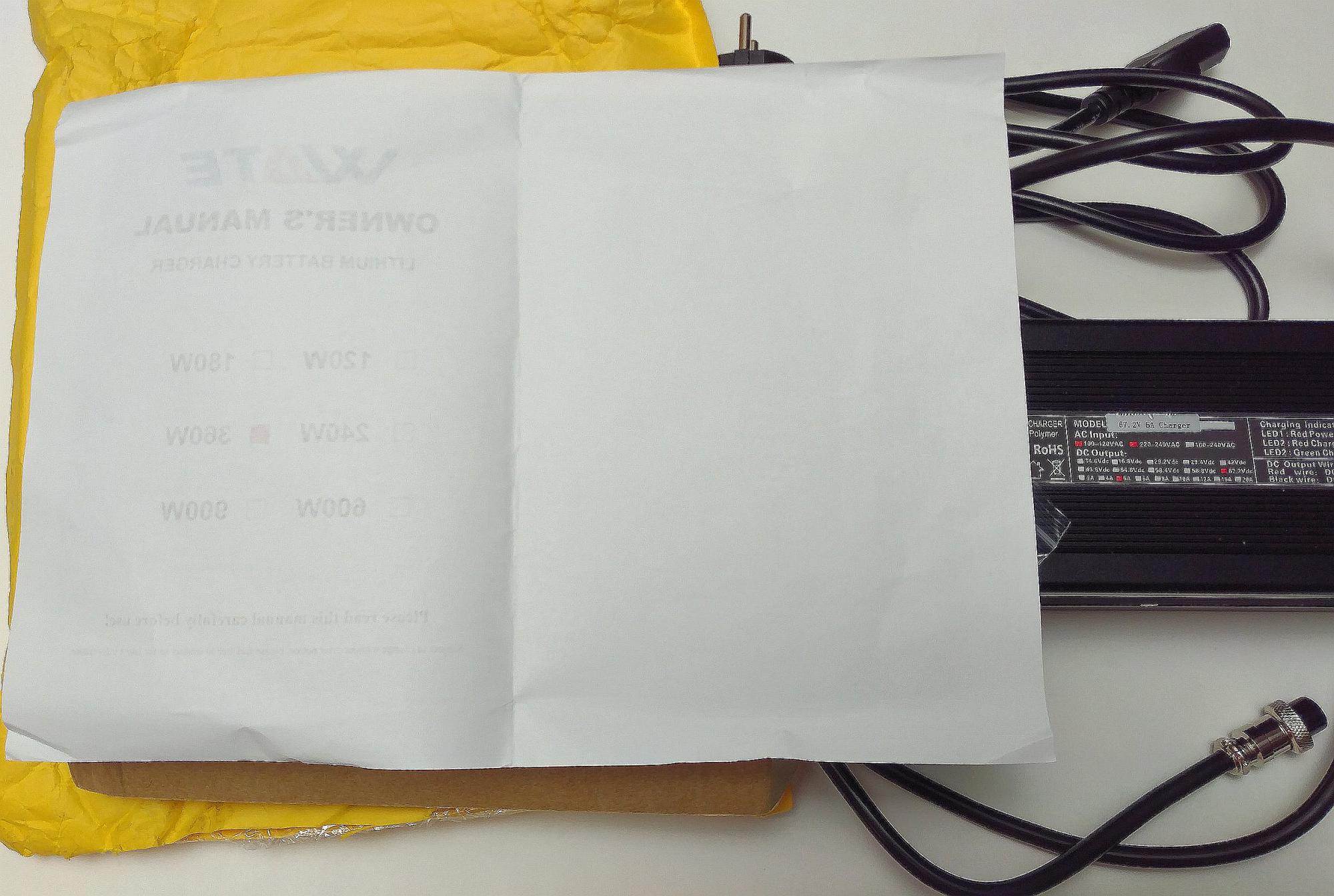

Для гуманитариев - рядом не уснёшь, по крайней мере, пока не привыкнешь. Вентилятор включается только в процессе зарядки, при наличии нагрузки. До подключения к колесу и по окончании зарядки (когда зеленеет светодиод) - выключается. Регулировки оборотов в зависимости от температуры зарядника нет. Либо холостой ход и вентилятор не крутится, либо есть нагрузка и вентилятор на полную катушку. У меня есть небольшой инвертор с 12 на 220 В, у него вентилятор включается, когда инвертору становится жарко, при небольшой нагрузке вентилятор вообще не крутится. Тоже китайский) На ночь можно не оставлять. Заряжает быстро. Приезжал домой на обед, ненадолго. За 15 минут зарядилось с 88 до 100% (данные по приложению), последние десятые доли вольта и пока позеленеет светодиод на зарядке ждать не стал. Батарея в подписи. Вместе с зарядником, в комплекте, самая короткая инструкция, которую я встречал. Хотя, что там писать, в инструкции, кроме требований безопасности (не разбирать, не погружать в воду, не давать детям, использовать по назначению, условно говоря) :)
Обложка распечатана на струйнике. Для <4P батарей зарядка избыточна и на все 5 А использоваться, скорее всего, не будет.
