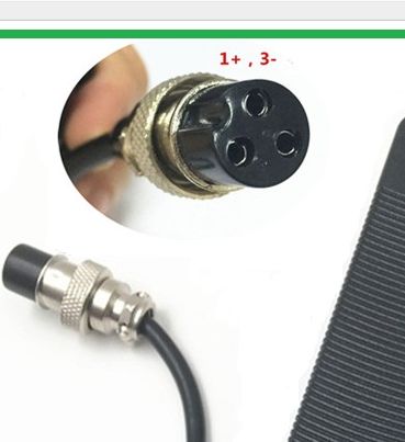

Пришло зарядное устройство. Видно что посылка сильно падала, вилка сломана, При включении с другой вилкой зарядка все равно не работает, заряд не поступает, вентилятор не крутится. Что теперь с этим добром делать? Ни разу товар не возвращал. Вина скорее перевозчика, хотя отправитель мог и по серьезнее упаковку сделать.

Не знаю лапша это или нет, но китайцы пишут, что разъем моноколеса  (1+ 3 -) , а их разъем  (1+ 2-). Вот по этому не заряжает. Кто-нибудь понимает о чем речь? Вроде бы такие зарядки уже покупали или это китайский бред?
kvlad65
[user]Stanley[/user], речь идёт о DC разъёме  GX16-3.
Для зарядки колеса используются 1 и 3 контакты.
Если вы покупали там ж, где и я, в WOUKS'е, то там почему-то сейчас в описании пишут про 1 и 2 контакты.
Не знаю, почему так, у меня-то работает! Либо они у себя в лоте поменяли с 1 и 3 на 1 и 2, либо в моём ЗУ 2 и 3 контакты соединены между собой. Я это могу выяснить только вечером.
Попробуйте измерить напряжение между 1 и 3, а также, между 1 и 2. Если между 1 и 3 напряжения нет, а между 1 и 2 67.2 V, то нужно просто разобрать разъём, и перепаять минус со 2 на 3 контакт. Дел на 5 минут, при наличии паяльника.

Цитата: kvlad65 от 21 Сен. 2018 в 13:14Если вы покупали там ж, где и я, в WOUKS'е, то там почему-то сейчас в описании пишут про 1 и 2 контакты.
Китайцы могут оказаться правы. Для меня открытие, что в разъеме могут по разному паять минус. Я думал у зарядок одинаковый стандарт. При том, в этом магазине, даже нельзя сделать выбор, только 1+2-. Если моноколеса и самокаты 1+3-, то зачем такие зарядки нужны? И интересно для чего используется третий контакт?
kvlad65
[user]Stanley[/user], я случайно оказался дома и измерил. 1-3 = 67.1 V, 1-2 = 67.1 V. Так что, у меня между 2 и 3 перемычка. Попробуйте и вы между 2 и 3 поставить перемычку. Используются 2 контакта (либо 1 и 2, либо 1 и 3), 3ий не используется.

Разобрал разъем, действительно провода подключены к первому и второму контакту, перемычки нету. :bn:.
Как человеку, который последний раз держал паяльник в школе :~-(, нужно найти где оперативно можно перепаять разъем, надеюсь в ближайшем ремонте часов помогут :-)

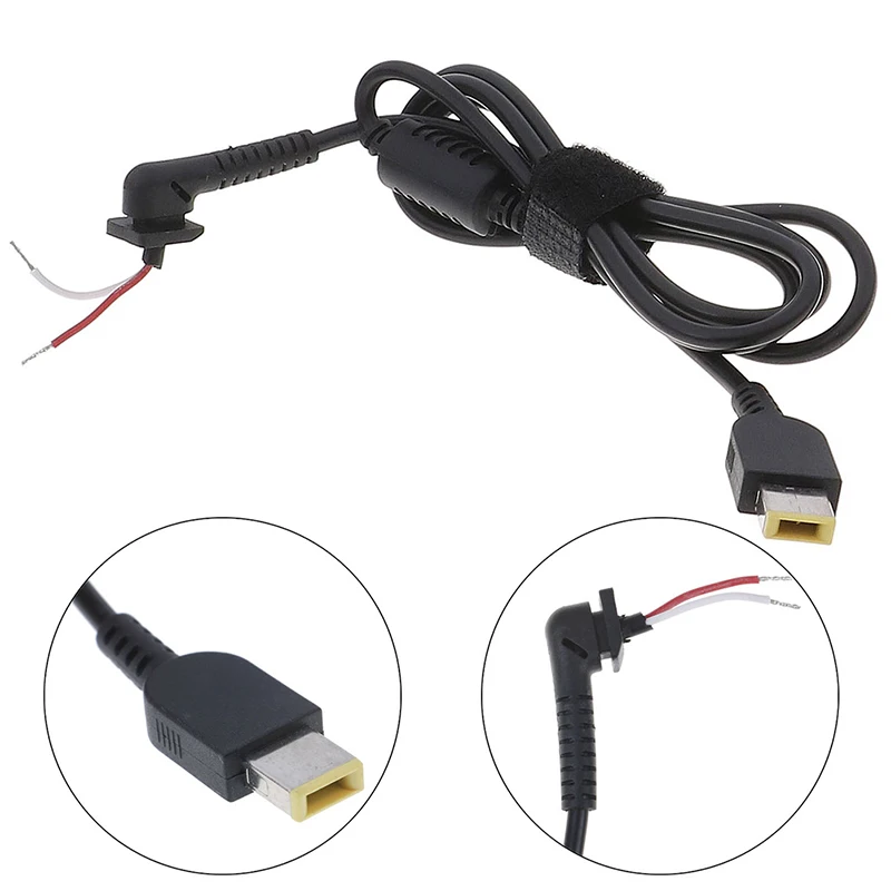

И где взять порт для 18L? Я предполагаю, что у 16X порт такой же.

Цитата: B08AH от 10 Июнь 2019 в 21:57И где взять порт для 18L
Насколько я понимаю используется разъём Леново от ноутбуков. Но точней пусть владельцы ответят.

Цитата: yafilipp от 11 Июнь 2019 в 16:59используется разъём Леново от ноутбуков
Визуально похоже, нашел вот такой шланг

Со штекером сложно, т.к. обычно пара выводов делают, но внутри разъема задействованы могут быть другие. По крайней мере такой кабелечек не подошел к инмо в5, а вот переходник с леново на джек DC 5,5мм подошел. :bn:
yafilipp
Цитата: B08AH от 11 Июнь 2019 в 18:45Визуально похоже,
Да-это он, но если хочешь быть 100% уверен, то возьми по ссылке на Али под видео у Михаила.
