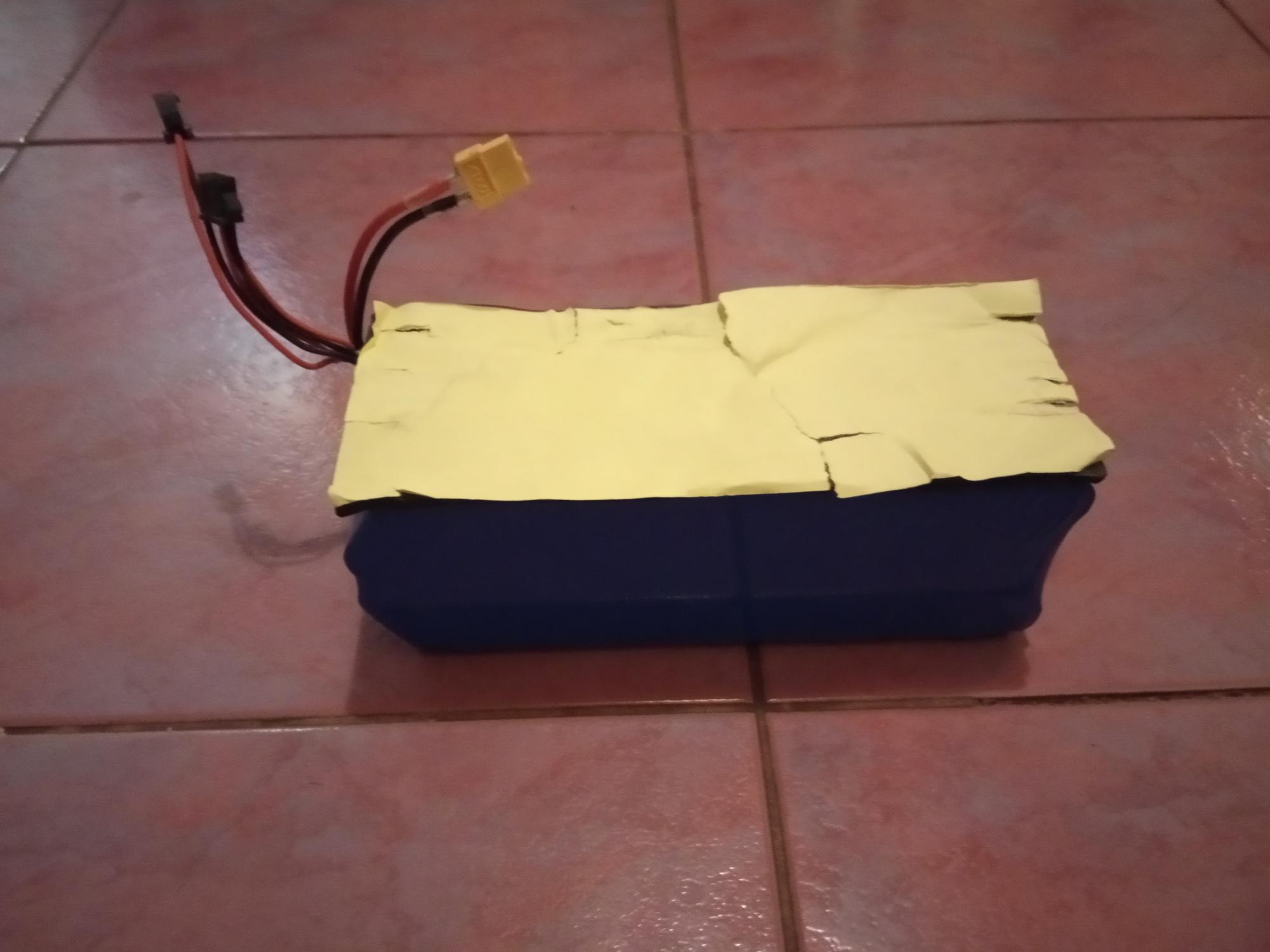

Цитата: Чайнег от 09 Авг. 2019 в 00:53Я бы еще (помимо восстановления зарядного разъема) озаботился тщательной проверкой батареи - не аукнулось ли ей от этого КЗ.
Внешне упаковка батареи целая. Нигде ничего не прогорело.  А как можно проверить батарею на предмет повреждений, желательно не разворачивая вот такую упаковку с элементами?

Чайнег
Ну, если был такой серьезный бабах, который расплавил коннекторы, то и внутри батареи может быть все что угодно - потекший припой, следы высокой температуры на БМС и т.д. Я бы все-таки развернул батарею и проинспектировал визуально.
Цитата: Чайнег от 09 Авг. 2019 в 09:12Я бы все-таки развернул батарею и проинспектировал визуально
Есть только визуальный способ контроля? Мне, чайнику, можно как-то проверить целостность ячеек, без их демонтажа из параллелей, имея только мультиметр? Если да, то как это делается.
Как называется синяя лента в которую упакованы ячейки. И БМС в MCM5 идет к каждому из двух блоков батареи? Я не знаю как выглядит БМС, она завернут внутри с ячейками?
Если приложение после аварии показывало тот же уровень заряда (92%) батареи это может быть гарантией целостности батареи?

Чайнег
Цитата: hal9000 от 09 Авг. 2019 в 08:19
101В * 5А = 505 Вт, значит, не всегда 5А, или мощность не 360 Вт
Да, верно. Сейчас заряжал уже почти заряженную 84В батарею, и на 83.7В ток был 4.3А, итого ровно 360Вт. В общем, до середины заряда (72В) ток будет 5А, а после - будет падать немного, сохраняя потолок мощности 360Вт.
Чайнег
Я и сам чайнег, но то, что батарея работает, не гарантирует, что внутри нет опаленного места, где ток идет "по соплям", и в какой-то момент на ходу это место может перегореть. Синяя лента = термоусадка, такая же, как для проводов, просто огромного диаметра, ее можно купить, и снова обтянуть батарею (под термоусадкой обычно листы текстолита). БМС выглядит либо как обычная плата, либо плата между двух алюминиевых пластин. Если визуально все ОК, а полностью заряженная батарея имеет номинальное напряжение (4.2В на ячейку), то и проверять каждую ячейку не надо, все в норме.

Чайнег
Цитата: Danger, please slow down от 09 Авг. 2019 в 14:41
А если забить на это, когда перегорит тогда и полезу? Я правильно понимаю что если в батке что-то перегорит, то у меня не будет работать одна из трех параллелей и я это точно замечу по падению мощности на 1/3?
Если произойдет разрыв цепи в одной из параллелей, то да, по идее, ничего страшного не должно произойти. А если произойдет короткое замыкание? Тогда другие параллели тоже замкнутся, и контроллер отрубится.
