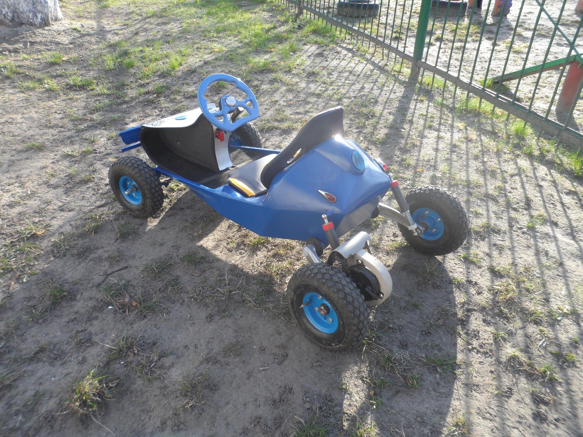

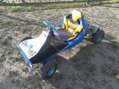

подскажите,как подключить проводки
Автор маруся86, 03 Май 2016 в 10:03
маруся86
детский квадрик спроткар,не едет)возможно,проблема в неправ подключенных проводках,но не уверена :ah:
DisaX
Фото в студию!
От куда идут провода?
К чему они подключаются?
В вашей фотографии мало информативности.
Нет границ - есть лишь препятствия, на пути к цели.
За электротягой - будущее!!!
Александр CRV
хотя бы что на кнопках то написано?
Stalker
А и так все ясно !
Левый переключатель вперед-назад , правый две ступени скорости - движки последовательно и параллельно .
На правом перемычка должна быть на верхних контактах .
Желтые и зеленые провода -движки .
Красный плюс через педаль , ну черный соответственно минус .
Я на днях такую схему собирал , на работе квадрик стоит , попросили восстановить .
Собирал чисто интуитивно  , сейчас не помню , завтра посмотрю и отпишусь.
Stalker
Два желтых на средние ноги правого переключателя .
Крайние фишки зеленых на нижние ножки.
Позистор с синими проводами на верхние ножки .
Красный и черный на средние ноги левого переключателя.
Оставшиеся фишки зеленых проводов  крестообразно на крайние ножки .
Если в одной из позиций правого переключателя будет работать только одно колесо , то желтые провода поменять местами .
Както вот так ! :-)

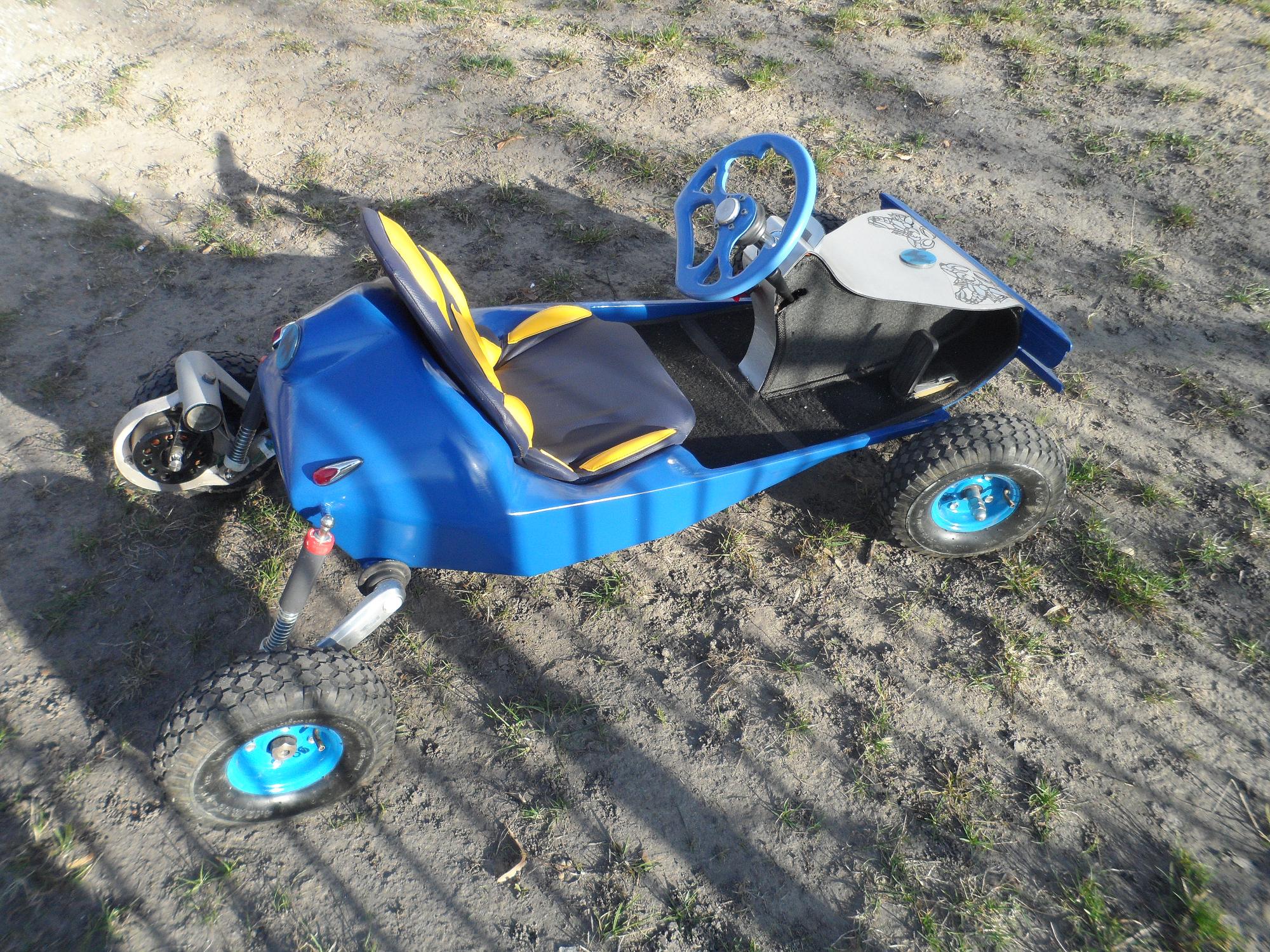

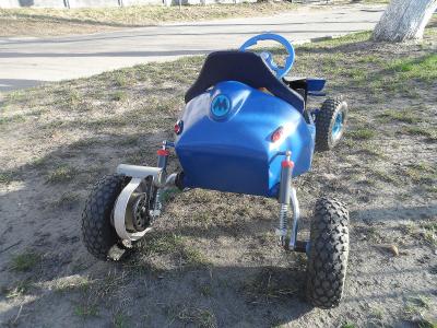

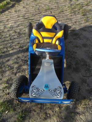

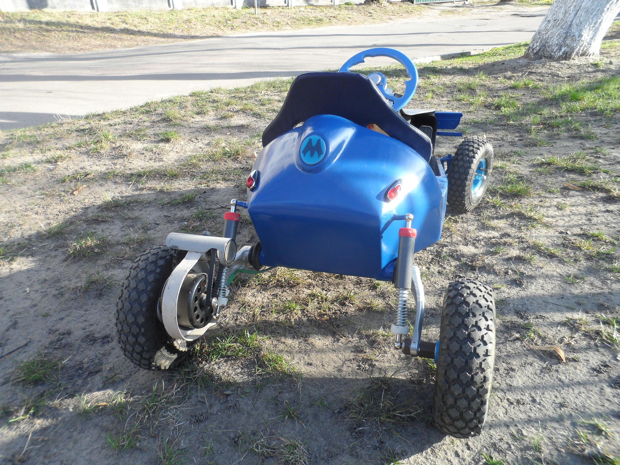

ребята,помогите.пожалуйста)нам отдали электроквадрик.ладно,завели его-куча проводков,кое-как подключили.теперь проблема в другом-его разбирали раньше и теперь не хватает детал(и)(ей) в ходовке,спереди.получается,что руль для поворота колес крутится чуть ли не на 180 градусов,а сами колеса совсем слегка поворачивают,ругие квадрики смотрели-там по-другому крепится все((((
маруся86
спасибо большое,подключили,все сфоткала-на всякий случай,сообщения тоже сохраню)теперь другая проблема((не понятно какой детали не хватает в ходовке(создала опять тему)
Дмитрий_ЕКБ
Детали все на месте, просто разбито отверстие куда вставляется рулевой вал, поэтому и нет фиксированных положений руля.
как вариант могу предложить приварить гайку или толстую шайбу на пластину с разбитым отверстием. ну и зафиксировать вал с помощью шайбы и шплинта
маруся86

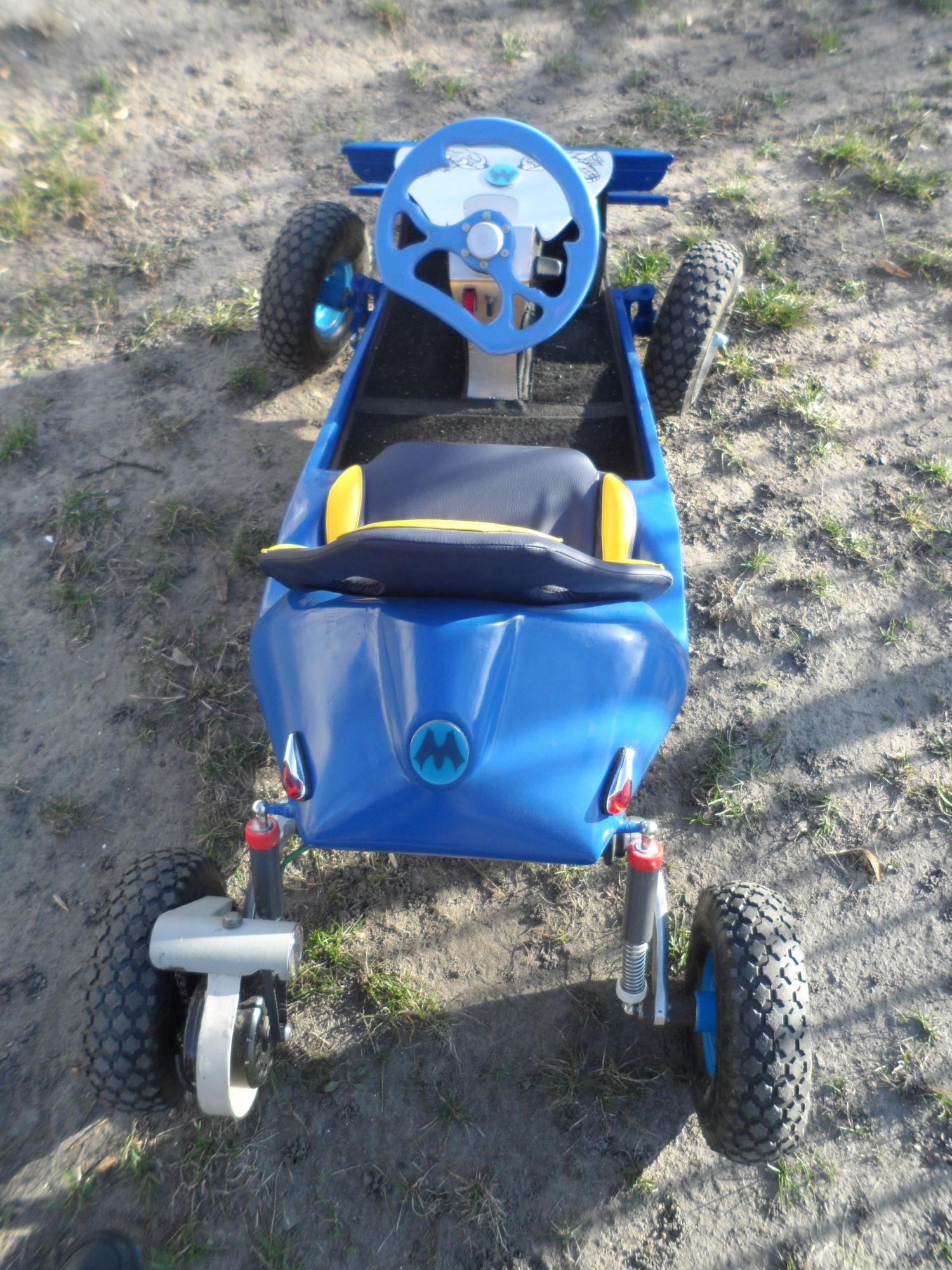

#8
[user]Дмитрий_ЕКБ[/user], А КАК же дырочки-2 и2 на красном пластике-как-бы вокруг этой трубки(рулевой вал,так понимаю),на кот одевается руль и 3 на каждом черном кружке,где колеса и еще 2железных штыря маленьких на железяке,которя соединяет колеса.я понимаю,что надо прикрепить,например,проволоку к рулевому валу этому,но руль все равно крутится,значит надо шайбу)))не было ли доводчиков для колес или типа того)извините,за бессвязный текст,иначе не могу объяснить)
pchelomor
[user]маруся86[/user], не нужно плодить лишних тем. Пишите здесь Вам помогут
Stalker
#10
Кажется я знаю чего не хватает .
Вернусь с обеда на работу , сфоткаю .
Вечером выложу .
Ходовая помоему один в один с моим .
Вот эта деталь , паз для фиксации рулевого вала от боковых смещений

[user]Stalker[/user], ДА.если не трудно,но меня волнует один вопрос-вся нагрузка пойдет на рулевой вал,он будет закреплен лишь на болт,не сломается ли все это дело,неужели никаких дополнительных штуковине должно быть,ну типа доводчиков для колес,или как назвать-чтоб разгрузить рулевой вал
