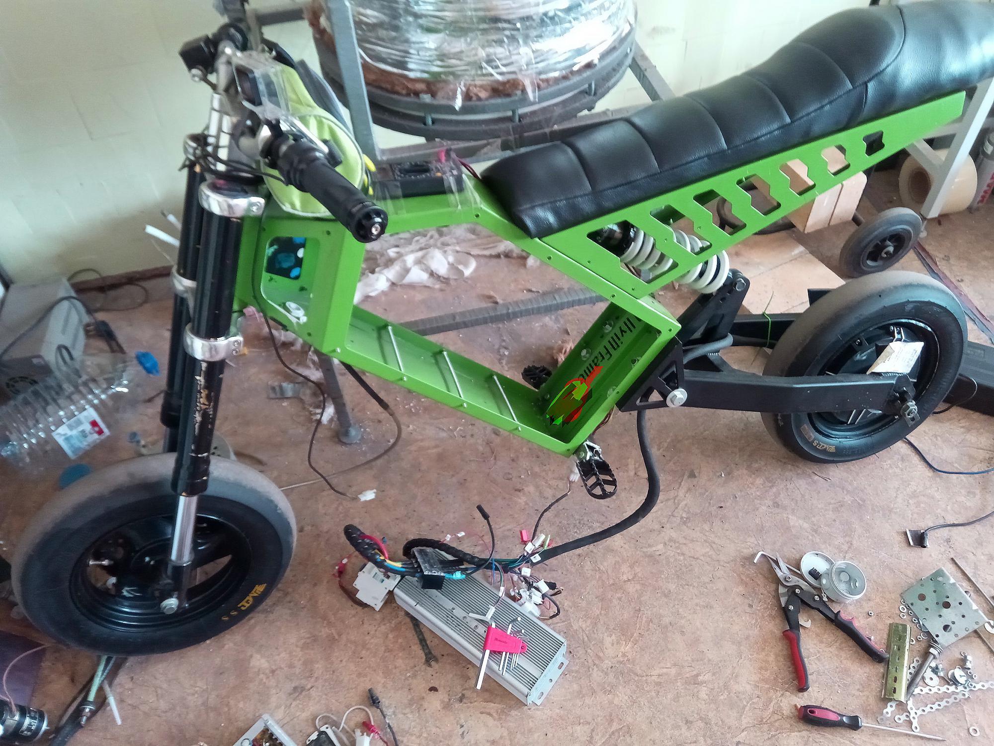

DragonTM

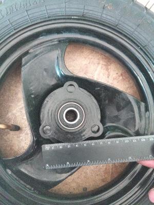

Продолжим весовые изыскания.
Пока что взял резину подешевле на опыты. Петрошина 10х3 дюйма и обод на перед от какой то ямахи.
Обод от ямахи - 2,1 кг
покрышка 1,76 кг
камера 0,4 кг.
Переднее колесо в сборе (резина, обод, подшипники, ось с гайками и проставками) 4,85 кг, но без тормозного диска пока что.

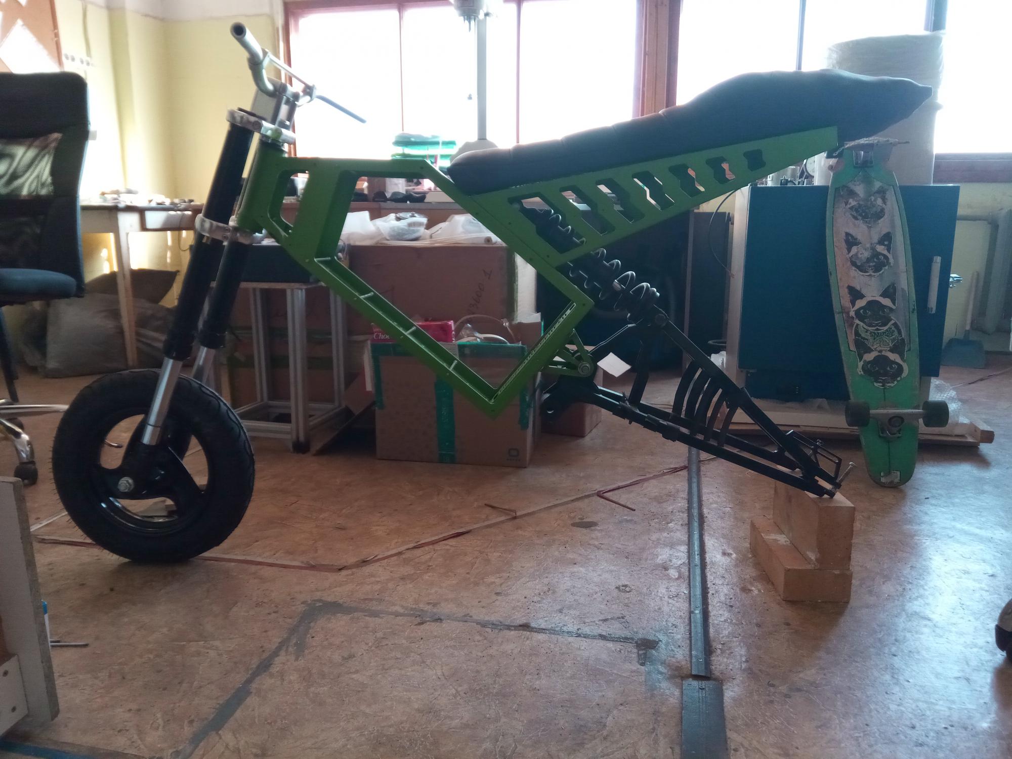

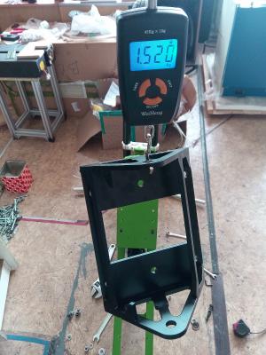

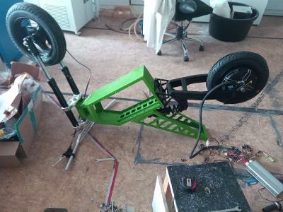

В ожидании нового маятника

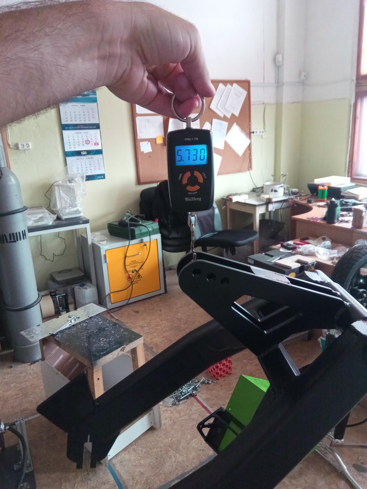

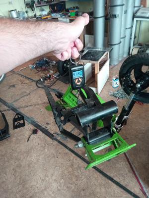

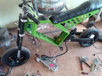

DragonTM
Чего то давно не писал, не знаю что писать. Всё идет как то очень медленно. Но маятник новый пришел, фотки под спойлером

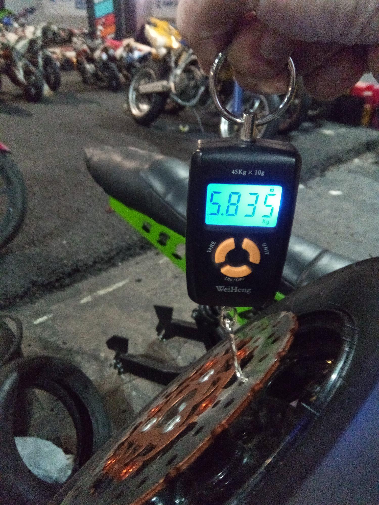

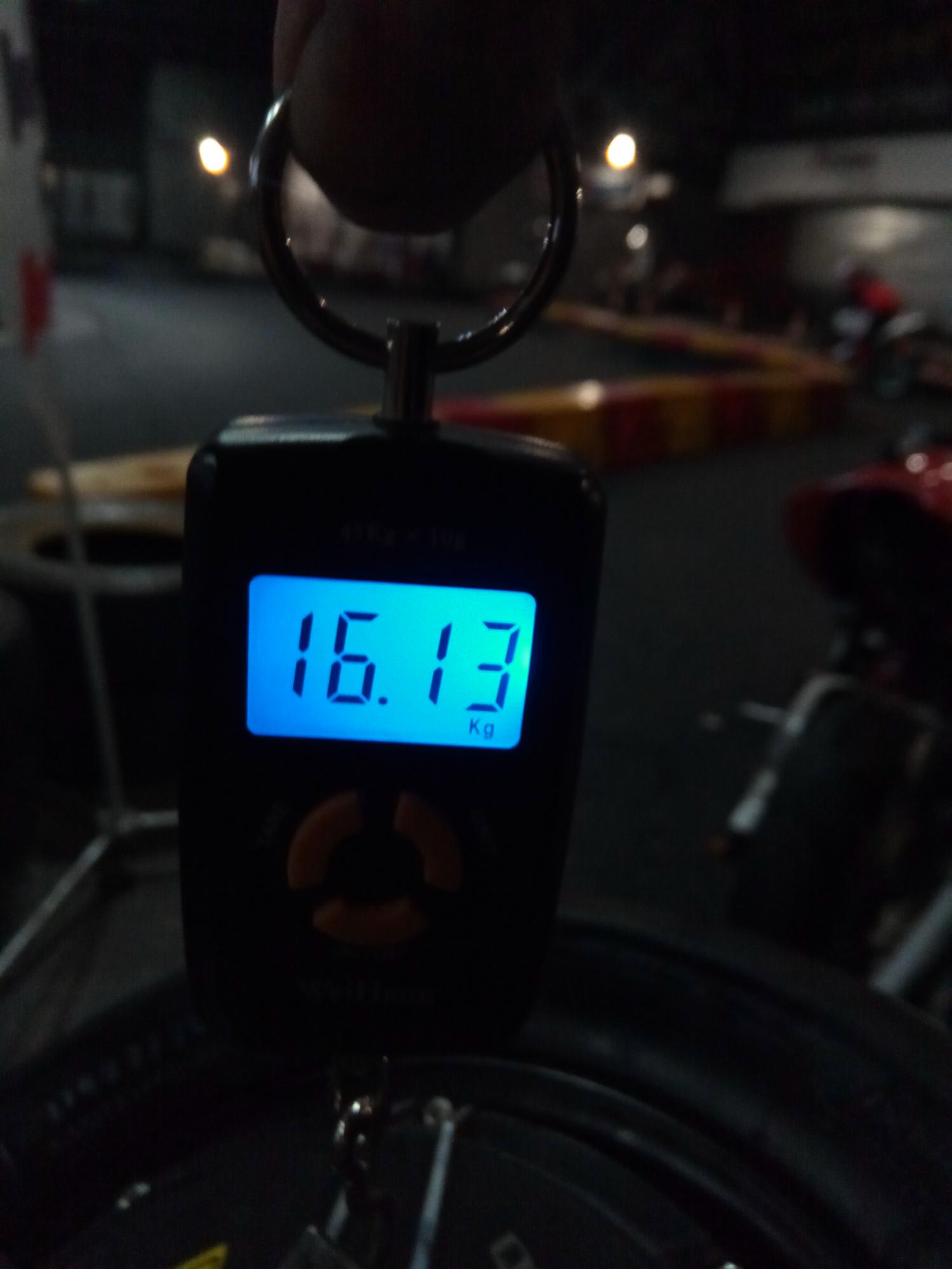

вес нового
вес старого
примерка к амортизатору, выбор положения кронштейна
первая сборка

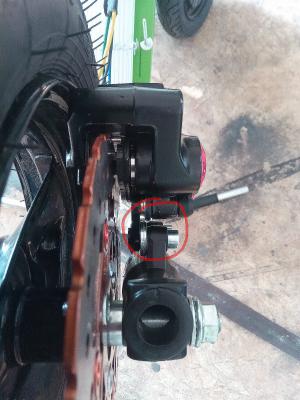

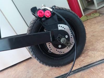

Продолжу фоторепортаж. С крепежом заднего тормоза на маятнике что-то странное наварили, скорее всего буду спиливать и оставлю только рекуперацию
Какие сейчас лучшие аналоговые ручки для рекупа? Те что Деллер фрезерует, вроде бы Спиваков нахваливал.

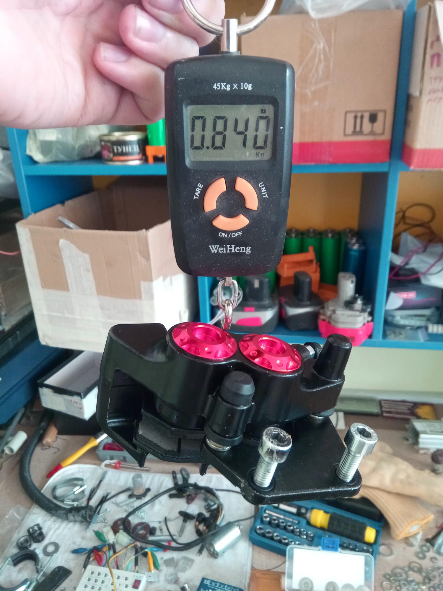

Передний тормоз решил ставить самый большой что найду, засада была в том что под данное посадочное идут везде максимум 155 мм диски
Но китайцы не подвели, копаясь в недрах алиэкспресса случайно можно сказать нашел 220 мм диск (а это то что надо для моей вилки и имеющихся кронштейнов суппорта)
Новый суппорт
оказался под правую сторону, пришлось немного исхитрится и поменять местами перья вилки, немного обточить лишние выступы и добавить шайбочек
Ну и с установкой колеса и суппорта есть хитрости, диск приходится затягивать после установки колеса в вилку.

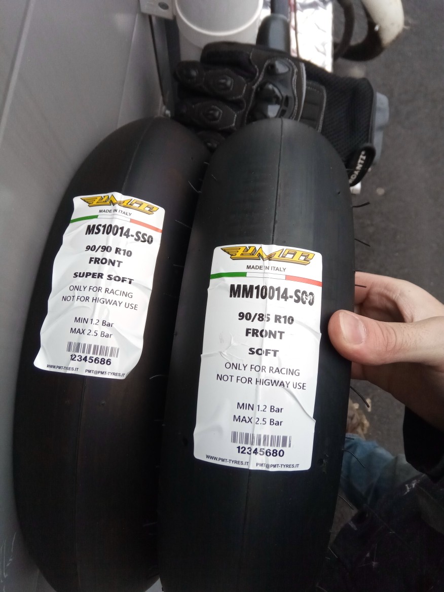

тем временем пришла резина
DragonTM
Забортировали и ещё раз взвесил готовые колеса

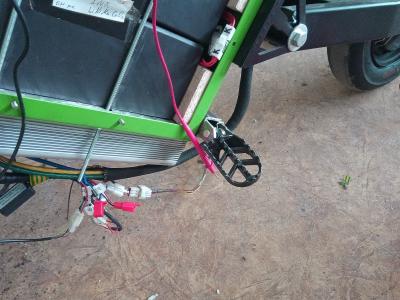

DragonTM

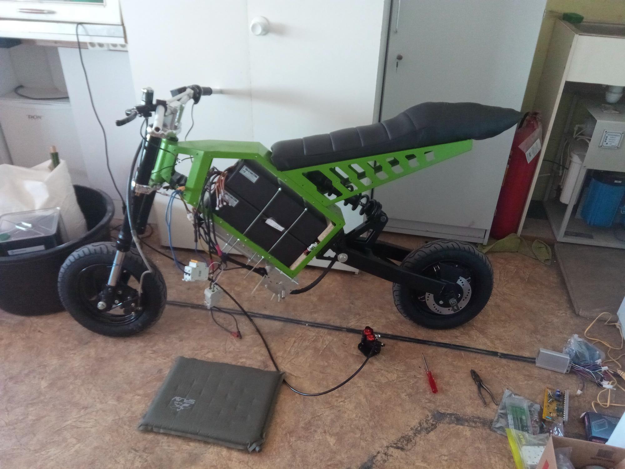

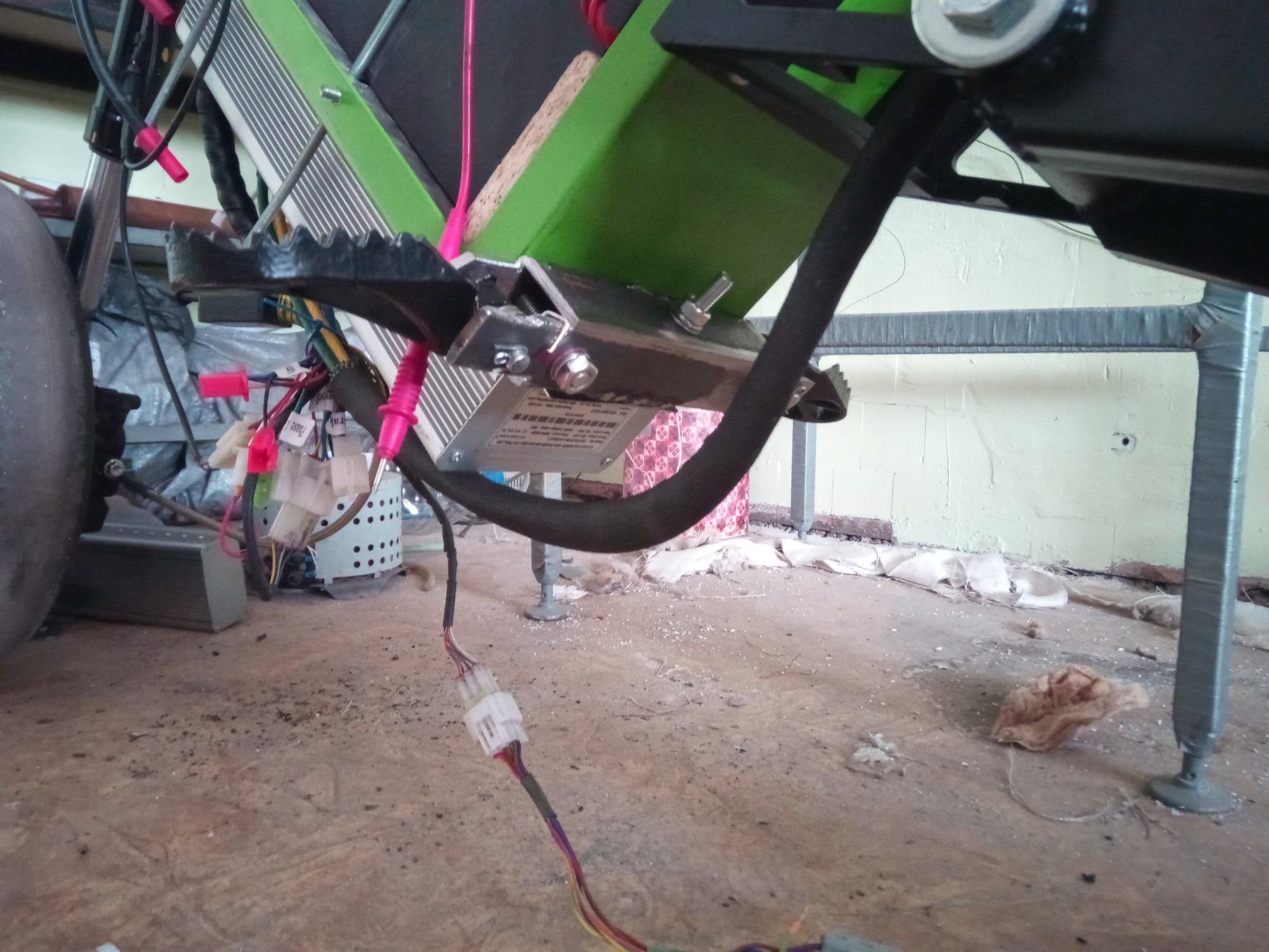

Понемногу привожу в порядок и нашел более менее нормальное место для подножек.
DragonTM
