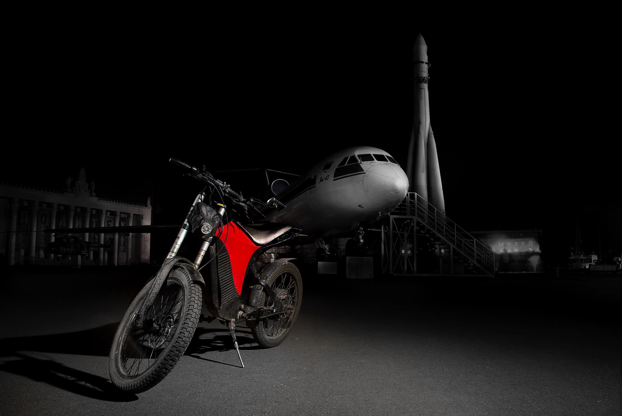

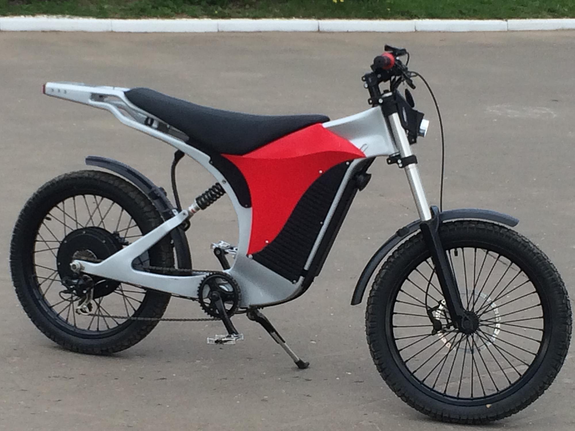

ТМ DENZEL модель SPARTA рама и маятник карбон, широкие обода и покрышки.

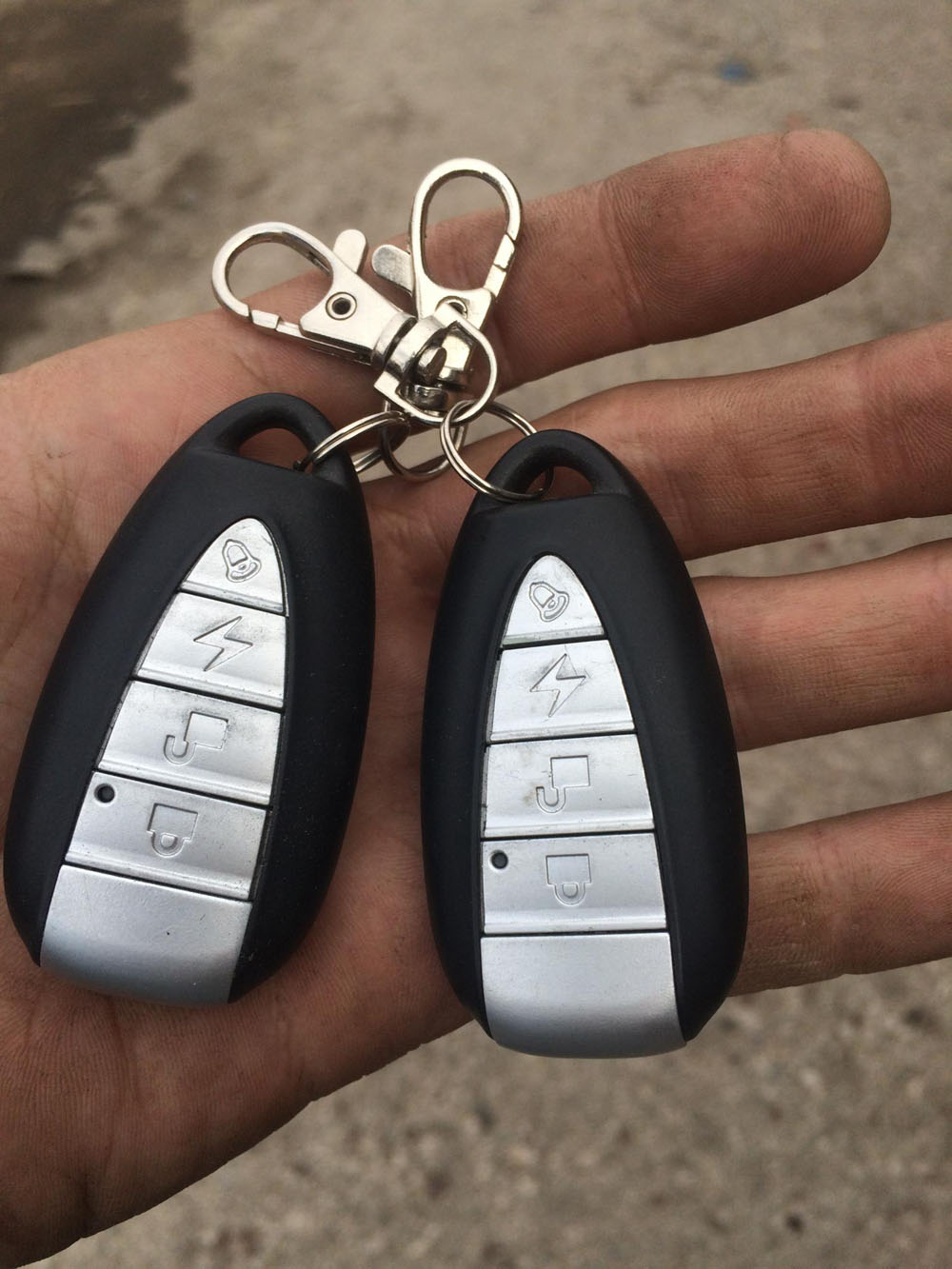

включение и выключение с брелка, постановка на охрану! :-) тормоза гидравлические, рекуперация.
габариты, поворотники, мощная фара, стоп-сигнал. батарея 67 вольт верхняя точка.
максималка 75 км/ч (считаю много для вела) очень интенсивный разгон, прям жесть.
батарея из элементов самсунг 29Е, 30 Ач, 1,8 кВт/ч, контроллер 150 Ампер!
это серийный велосипед, продается в европе и сша, все запчасти есть.
расчетная максимальная нагрузка 200 кг, резина такая же, спицы толстые усиленные
в комплекте зарядка на 5А

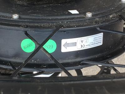

Двухкоронка напоминает zoom 680, работает также или улучшили? А мотор тот самый китайский 1.5квт с 35мм магнитами?

Пользую такой байк уже год. Начну с минусов- пришел байк без инструкции и маломальского инструмента. По началу чувствовал себя как на желе. В итоге через пол года )))) протянул спицы, заменил коретку (родная рассыпалась на раз) пришлось изобретать крылья, потому как все из под колес летит четко на контроллер. Штатная сигналка забавная) в режиме тревоги включает питание велика и можно бесеонечно ехать)))) пластиковые обшивки аккума редкое сочитанин хренового колкого пластика и мизерных винтиков. Короче вывалились через неделю.
Из плюсов) катай где хочешь) есть простор для мысли и доработки напильником))) простор неограничен))) реально разгонял до 85, но это как только от розетки отключился. Максимум смог пройти, видимо при очень удачном стечении обстоятельств, 112 км. Минимум получился в 43 км. Но это постоянно газ тормоз.
Катал круглый год. Сейчас пробег 3500 км. Есть мысли о запасной батарее.
