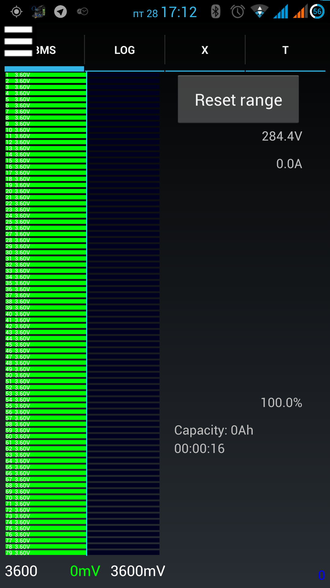

у меня 3.75 верхний предел, а 3.6 баллансировка.
Sergei86
Я тоже решил сделать как у вас, всё равно выше 3.75 вольта ёмкости в ячейки не вливается нисколько.

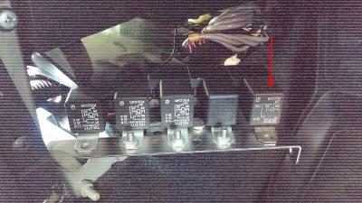

Во время очередной зарядки у меня перестала включаться электропомпа охлаждения зарядного устройства, причём для охлаждения электродвигателя электропомпа включается нормально. Стал разбираться и в результате выяснил, что без очередных бонусных подарков от дилера тут не обошлось  :ireful: Эти деятели поставили старое неисправное реле электропомпы которое все время было замкнуто  :ireful:, а я то думал почему у меня при окончании зарядки когда две лампочки на разъёме зарядки горят, электропомпа не отключается и продолжает работать, думал почему автоваз не сделал отключение электропомпы после окончании зарядки? В общем поменял реле указанное стрелочкой на новое и всё у меня заработало, теперь после окончания зарядки электропомпа выключается  :-) На фото группа реле снята около воздуховода обогрева ног переднего пассажира. Интересно чем управляют другие реле, у кого нибудь есть схема или информация?

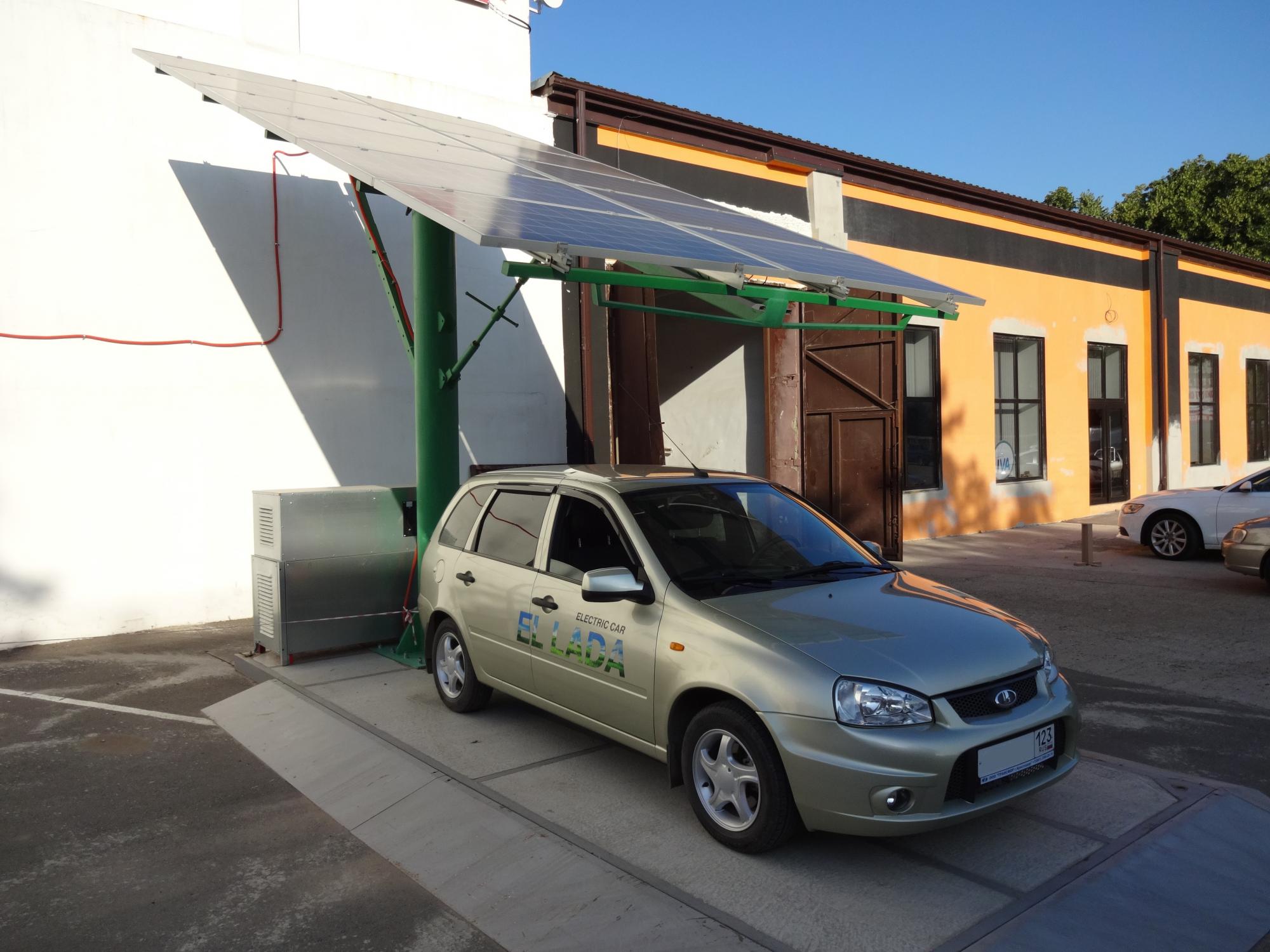

У нас в городе недавно появилась солнечная заправка для электромобилей. Мощность солнечных панелей 3 кВт, ёмкость аккумуляторов солнечной зарядки 18 кВт, для зарядки используется обычная розетка 220 вольт 16 ампер и японский разъём для электромобилей медленной зарядки, установили данную зарядку возле семейного гипермаркета Магнит, работники организации в солнечные дни заряжают свой ймиев и используют электроэнергию для собственных нужд, ну и тем кто приезжает в гипермаркет магнит если зарядка не занята дают бесплатно подзарядится  :-) http://ev-time.ru/ru/krasnodar/ul-sormovskaya-7.html

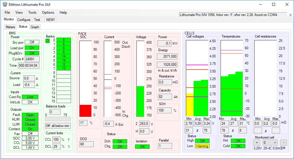

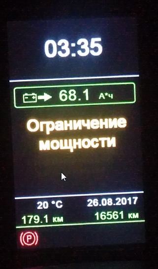

На выходных обнаружил не хорошее свойство наших ячеек WB-LYP90AHA, при возвращении домой у меня было израсходовано 60 Ач из 82 Ач, но на половине пути при ускорении у меня начала появляться знакомая надпись: "Ограничение мощности". Что за хрень подумал я, ведь я неделю назад на выходных проверял балансировку и реальную ёмкость ТАБ всё было нормально. После израсходования 68 Ач я встал.
После игры под названием: попробуй добраться поздно вечером за городом, на трассе домой, я кое как добрался до дому. После диагностики я выяснил, что у 31 ячейки за неделю образовался саморазряд в 17 Ач  :ireful:, 17 Ач я влил в эту ячейку  :facepalm:. Офигеть  >:D. Вот это подстава /:-). Хотя у первой ячейки которую я менял под № 41, у нее был саморазряд всего 3 Ач в неделю. 31 ячейку я заменил, благо запас ячеек у меня есть. Провел её диагностику, пока выяснил, что у неё саморазряд за сутки 1.5 Ач, посмотрим какой саморазряд у неё будет за неделю простоя. Модуль ТАБ проверял, от него саморазряда нету. Хотя думал если транзистор Q2 пробьёт, то тогда саморазряд от модуля тоже возможен.

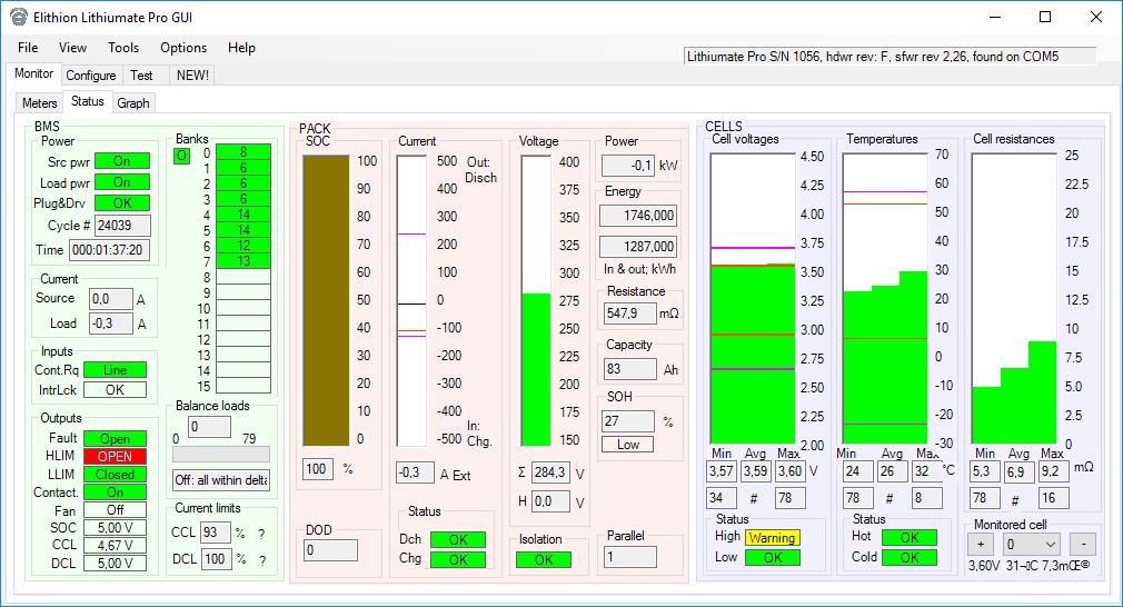

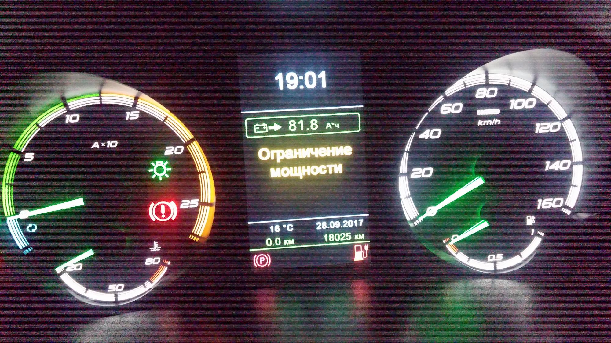

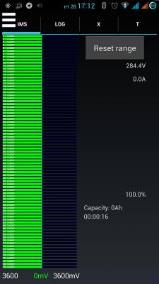

В общем падение ёмкости ТАБ продолжается, при заранее проверенной балансировке ТАБ замерил ёмкость в последние теплые деньки осени:
В мае 2017 ёмкость была 82.8 Ач. Вывод за лето падение ёмкости меньше раза в два чем за зиму. Потому что в холодные дни количество циклов заряд-разряд из-за обогрева салона увеличивается пропорционально с понижением температуры на улице, по этому и падение ёмкости за зиму происходит быстрее и больше.
mevial
Покажите пожалуйста табличку напряжений на заряженную и на разряженную. И да, некорректно измерять ёмкость в холодное время, т.к. внутреннее сопротивление аккумулятора возрастает в разы. Ёмкость измерять летом, через год, вот тогда будет корректно. У меня за год упало на 0.5Ач, правда зимой разряжался не более чем на 30% и обогревом не пользовался. Но и зима у нас посуровее будет.
PS: У меня зимой на приборке и 21Ач красовалась, достаточно в -30 проехать километр тапкой в пол.
Sergei86
#171
Таблички с напряжениями заряда-разряда я не делал. Но там всё нормально, я смотрел перед измерением ёмкости ТАБ. Балансировка ячеек работает, разница напряжений между заряженными ячейками 0.07 вольт. При разряде у 95% ячеек напряжение было ниже 3 вольт, у 6 ячеек 2.7 вольта. Температура ТАБ при заряде и разряде была выше 20 градусов. По графику на наши ячейки у них при температуре выше 20 градусов максимальная ёмкость. Заряжаю я обычно элладу при разряде ТАБ на 70-80%.
