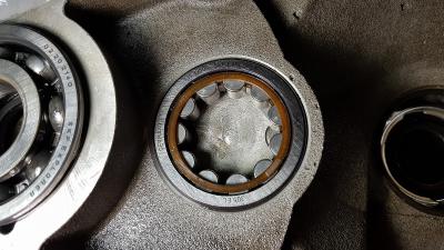

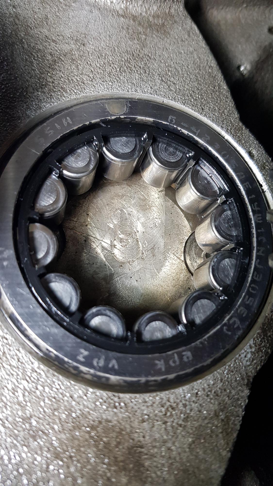

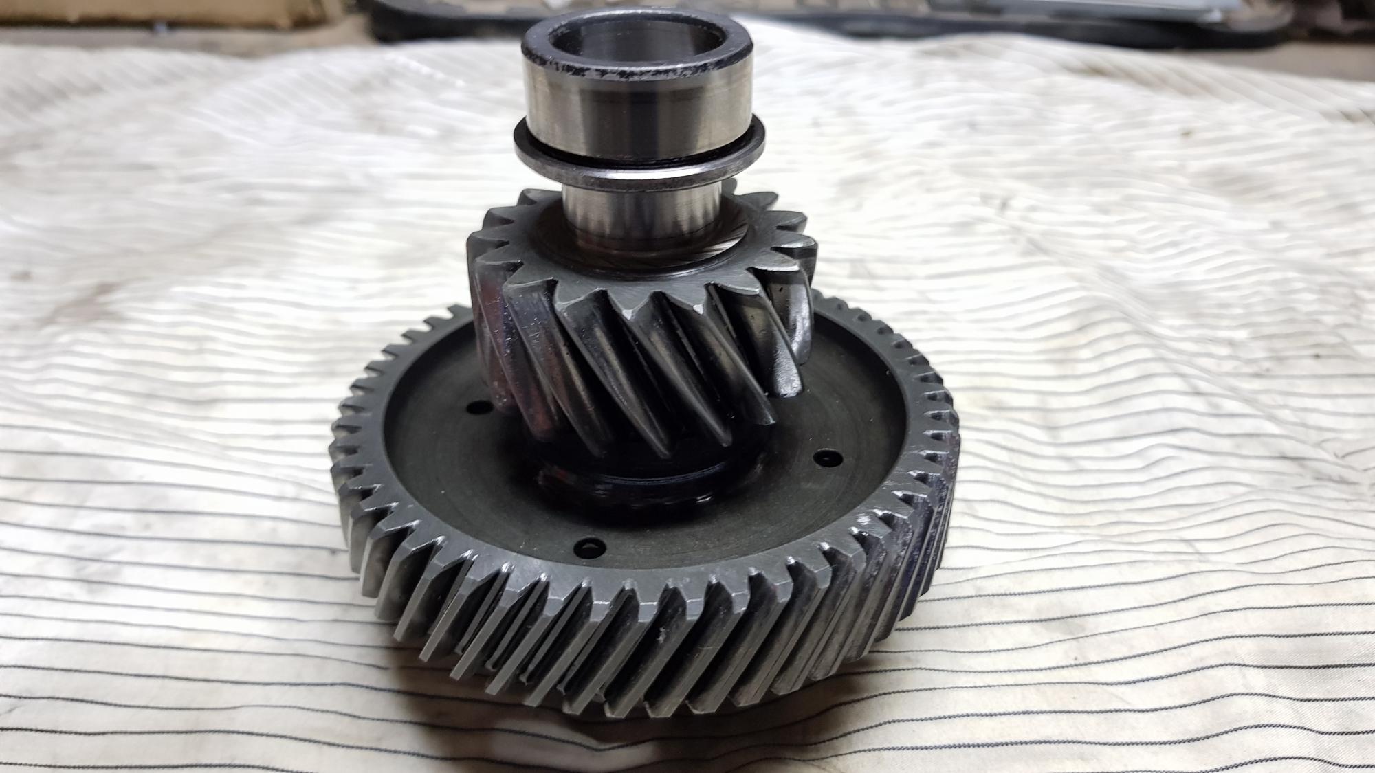

Разобрал я свой редуктор ещё раз, чтобы заменить прокладку из герметика из-за потёков и за одно посмотреть состояние подшипников.

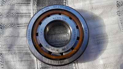

При вскрытие и диагностике подшипников через пробег 5000 км после их установки я диагностировал то что, два подшипника SKF 6306N на валу шестерни электродвигателя нормальные, подшипник шариковый SKF BB1B630842B на среднем валу тоже нормальный, а роликовый 6-42305АЕ1УШ1 имеет значительный люфт, из-за этого я принял решение его заменить.
Для этого я купил такой же по размерам, но чуть лучше по характеристикам подшипник SKF NJ305ECP в магазине авторизованного дистрибьютора компании SKF
Сняв съёмником внутреннее кольцо старого подшипника, устанавливаем в тисках на его место внутреннее кольцо нового подшипника
Ставим сам подшипник в корпус редуктора
Проверив люфт двух подшипников дифференциала при закрученной крышке редуктора я убедился, что преднатяг двух подшипников дифференциала с завода выставлен нормально и люфта там нет вообще. Дальше я почистил редуктор от остатков старого герметика, хорошо обезжирил его поверхности обезжиривателем с надписью: ОБЕЗЖИРИВАТЕЛЬ, нанес проверенный казанский герметик (я купил герметики в разных магазинах и проверял их полосками на эластичность и адгезию к корпусу редуктора), собрал редуктор.
После проверки редуктора на скорости выяснилось, что вой на скоростях в диапазоне 30-40 км/ч стал чуть тише, а в диапазоне 80-90 км/ч на много тише. Видно такой редуктор сделал АвтоВАЗ, что избавится от небольшого воя на этих скоростях наверно нельзя!!!  :~-( :ireful:
При сборке редуктора у меня возник вопрос, зачем присутствует люфт вправо - влево среднего вала, ведь крышка с сапуном не прижимает шариковый подшипник со стопорным кольцом к корпусу редуктора, ведь между ними есть зазор и из-за этого шариковый подшипник может перемещаться в крышке редуктора и биться об крышку с сапуном, а второй роликовый подшипник этого вала ограничивает перемещение среднего вала только в одном направлении, кто нибудь устранял эту проблему или это так и должно быть?

Всё верно и каждый владелец Эльки проходил через "это".
Троллейбусный звук уйдет только вместе с этим редуктором. Иного не дано. Точнее не так, если сделать вставки из иного материала, чем металл, и в эти вставки уже будут вставляться все подшипники, тогда в теории звук будет хуже передаваться во вне. Ну и так-же внутри если разместить или наклеить как-то или, короче масло стойкую шумку. Эти меры снизят общий шум от редуктора.
Подшипники использую ЗАКРЫТЫЕ, они дольше ходят т.к. не до задираются металлическими продуктами трения в масле.
На лето и зиму использую разные составы. Так-же использую присадки фирмы SKF и не только именно для подшипников и пар трения.
Если интересно, пишите в личку, расскажу.

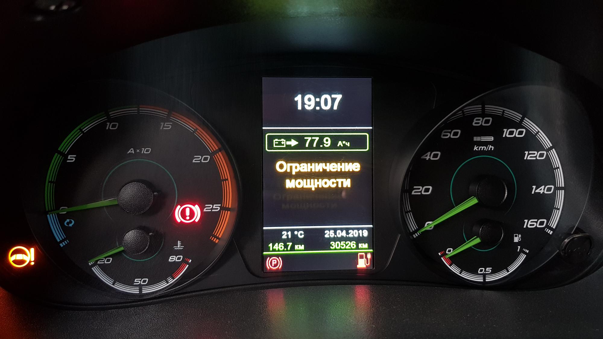

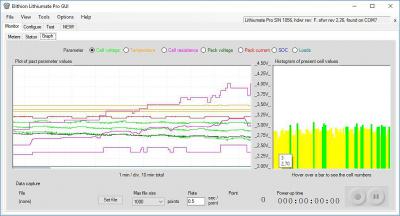

Недавно как у нас потеплело традиционно проверил остаточную ёмкость ТАБ:
Падение ёмкости за год составило 1,5 Ач.
В эксплуатации машина уже три года, по этому можно подвести итоги, что поломалось и было заменено за эти три года:
1. Передняя подвеска из-за плохого качества балаковской резины (она сильно потрескалась) были заменены: все сайлентблоки, подушки, ромашки и стабилизаторы поперечной устойчивости.
2. Заменены четыре подшипника в редукторе, два на валу электродвигателя, два на среднем валу, хотя можно было менять только два подшипника на среднем валу. После последнего ремонта редуктора, обезжирил места под герметик нормальным обезжиривателем и теперь он пока сухой, герметик масло держит, большое спасибо за совет deniska_aa ! Кстати у редуктора нужно обе пробки ставить на ленту ФУМ, иначе они через время начинают сопливить сначала нижняя пробка, потом верхняя, АвтоВАЗ и тут сделал очередную не доработку!  :ireful:

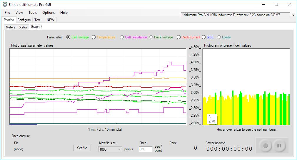

3. Заменил две ячейки ТАБ в связи с появившимся высоким саморазрядом, одну ячейку в первый год эксплуатации, вторую через год.
4. Пропаял и заменил все 79 диодов на модулях контроля ТАБ, теперь уже почти два года они балансируют ТАБ нормально. Так же на одном модуле контроля ТАБ потребовалась замена термистора, в связи с тем что он треснул и этот модуль показывал не правильную температуру ячейки.

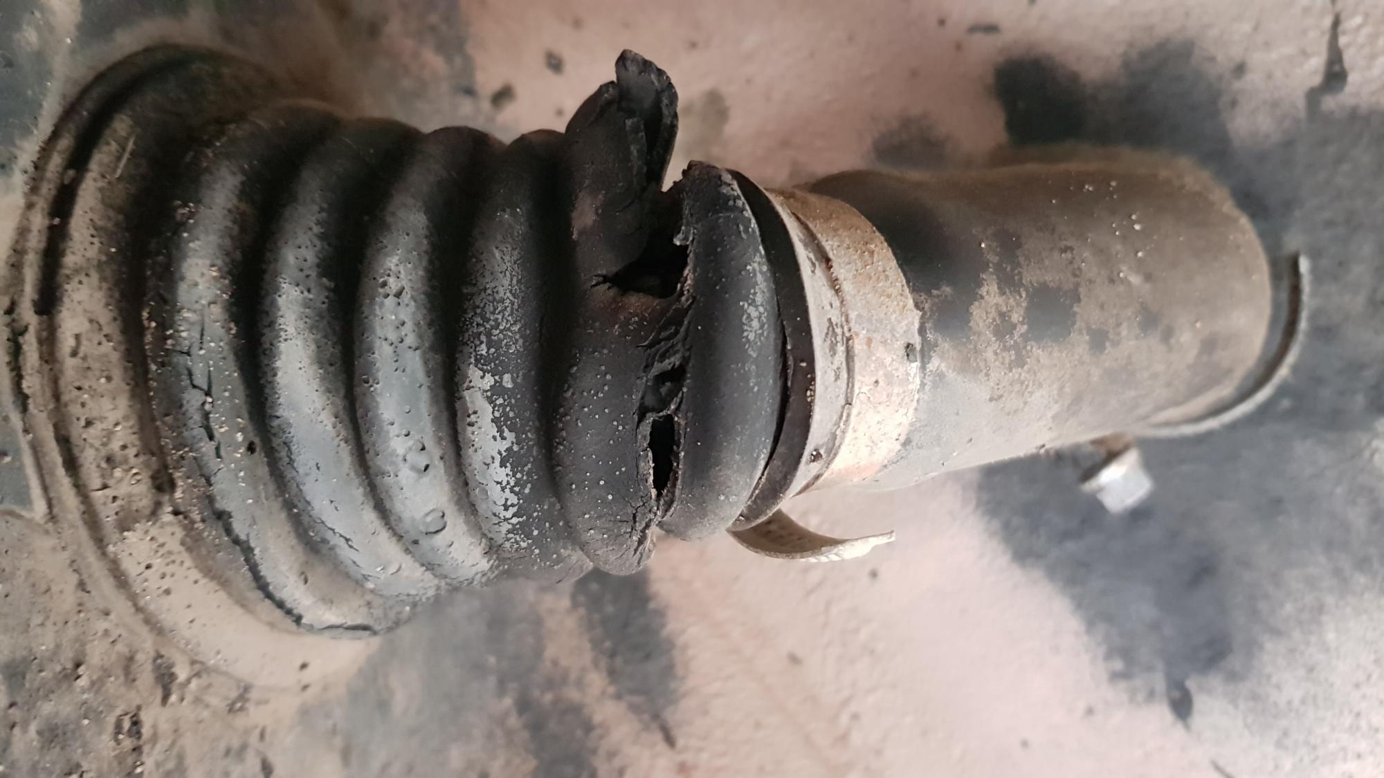

5. Заменил правую внешнюю гранату из-за того, что треснул на ней балаковский пыльник и она захрустела, в связи с этим заменил пыльник и на левой внешней гранате, на двух внутренних гранатах пыльники пока нормальные.

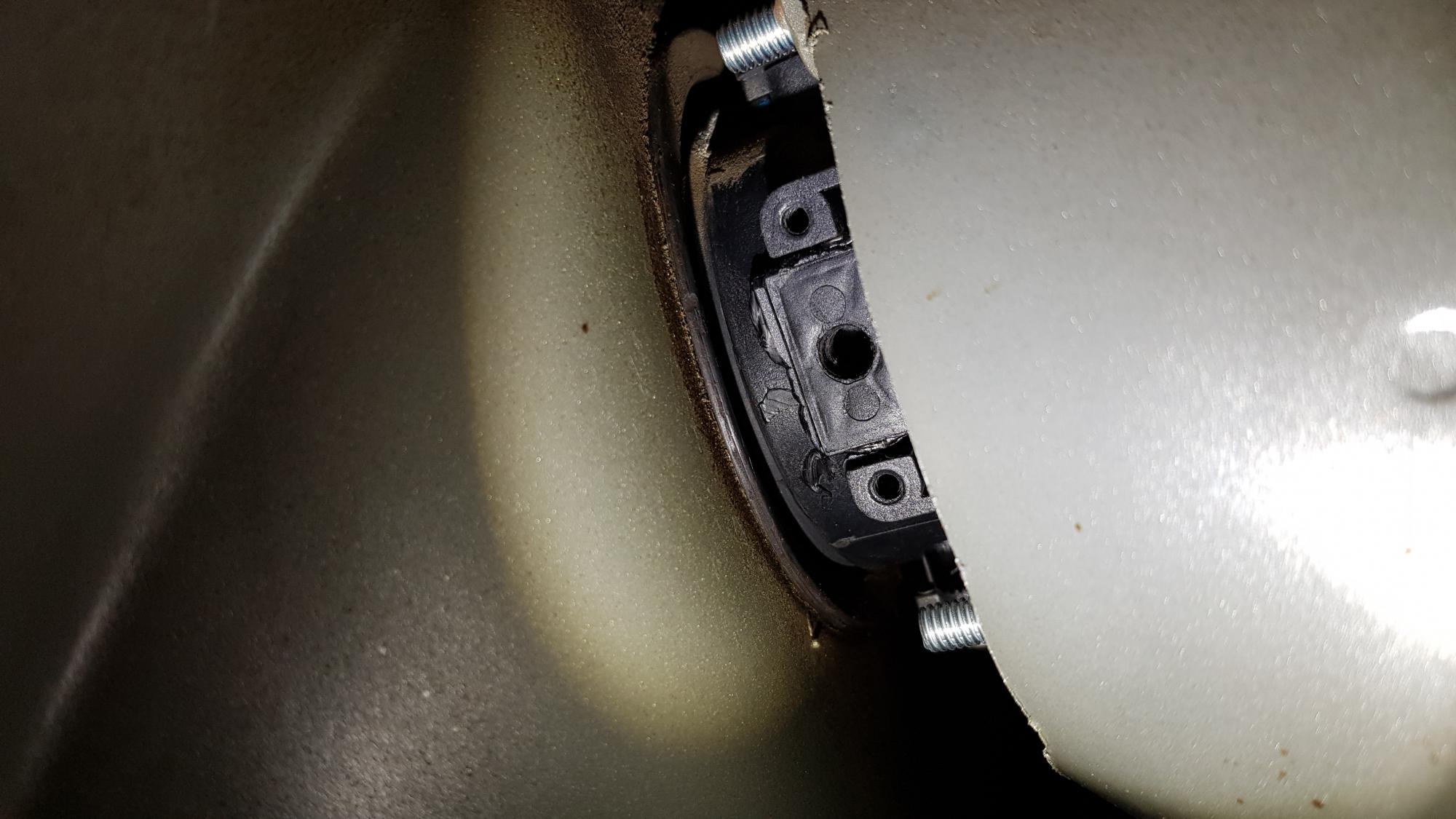

Недавно обнаружил, что у меня потрескался и порвался пыльник зарядного разъёма под правой аркой заднего колеса, пыльник пока такой найти не могу, кто как решал данную проблему и где можно найти такой пыльник, как он правильно называется?
аркан
Изначально он с разъемом в комплекте идет.
Может можно от другого чегото подобрать. Замерь посадочные диаметры и в магазинах запчастей доя иномарок попробуй по размерам подходящий подобрать для шрусов.
Sergei86
Пыльник для шрусов с узкой стороны подходит, а с широкой стороны нет, так как на нашем пыльнике он сжимает резинкой лист металла с двух сторон, вот фото ещё с другой стороны из салона:
А оригинальный пыльник нашего разъёма прям точно по креплению с широкой стороны как на шрусах и выглядит он вот так:
Так что АвтоВАЗ поставил в Элладу какой то другой пыльник. Я вот думаю может легче поставить две пластиковые подкрылки на задние колёса.
аркан
Значит и тут на автовазе пошли своим путем.
Ну тогда один пыльник в другой вставляй. Чтобы нахлест  был на несколько волн.
