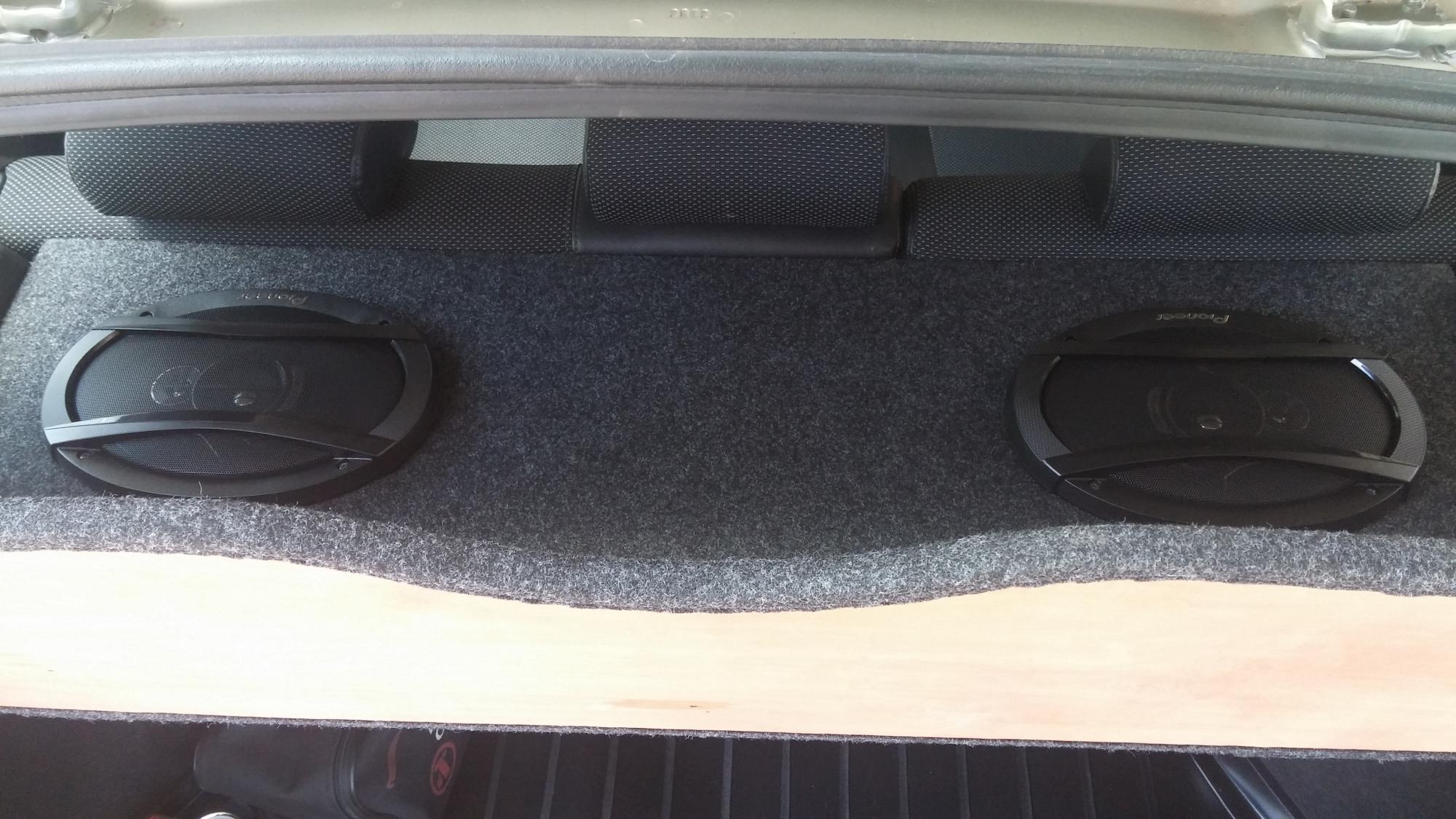

Sergei86
Поставил деревянную заднюю полку с колонками PIONEER TS-A6933I и магнитолой PIONEER MVH-X380BT, теперь всё качество звука делают задние колонки.

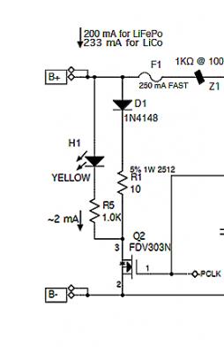

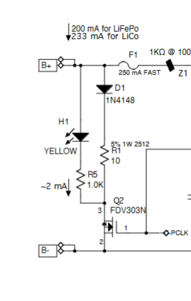

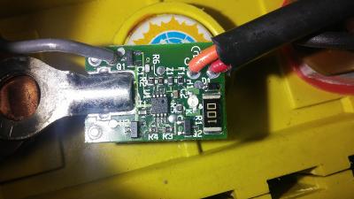

Sergei86
#45
Двое выходных возился с модулями контроля ТАБ, у меня при зарядке две или три ячейки заряжались раньше остальных, при ремонте сначала всплыли модули на которых ток балансировки был 30 мА, потом 100, потом 150 и под конец 190 мА. на двух модулях пропаял резистор R1 и диод D1, помогло, на семи остальных модулях пришлось заменить диод D1, 1N4148 код на корпусе T4, корпус SOD 323, так как при работе его сопротивление больше чем нужно и из-за этого ток в цепи меньше 200 мА. Кусочек схемы модулей 1PR0106M и 1PR0106P предоставленной компанией Elithion прилагаю. Кстати у кого перегорел светодиод H1 он называется Osram  LY P47K-K1L2-26-Z . Теперь когда балансировка работает нормально осталось выяснить путём разряда до 2.5 вольт, самые слабые ячейки и реальную ёмкость батареи через неделю после зарядки или через день, два после зарядки мне интересно будет ли у меня отличие.

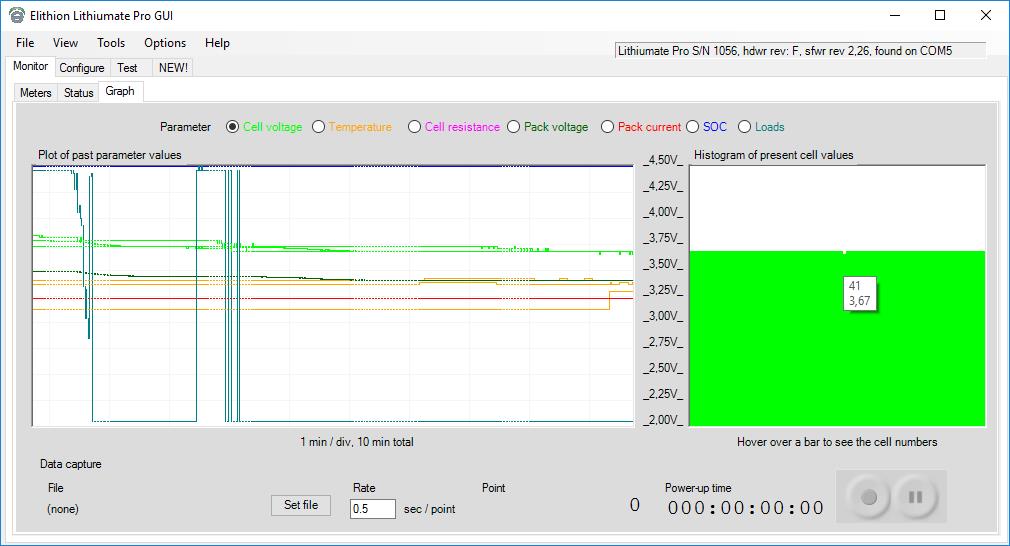

Sergei86
Из-за повышенного саморазряда 41 ячейки, после заряда, БМС целый час разряжает и заряжает ячейки, чтобы зарядить 41 ячейку до 3.75 вольт, что есть не хорошо и из-за этого диоды D1 на балансирах начинают выходить из строя. Комплекс дел по раскачиванию данной ячейки я делал, в другое место чтобы исключить разряд от модуля ТАБ я 41 ячейку переставлял не помогло. В общем 41 ячейка требует замены.
Саморазряд 41 ячейки через 30 минут после зарядки.

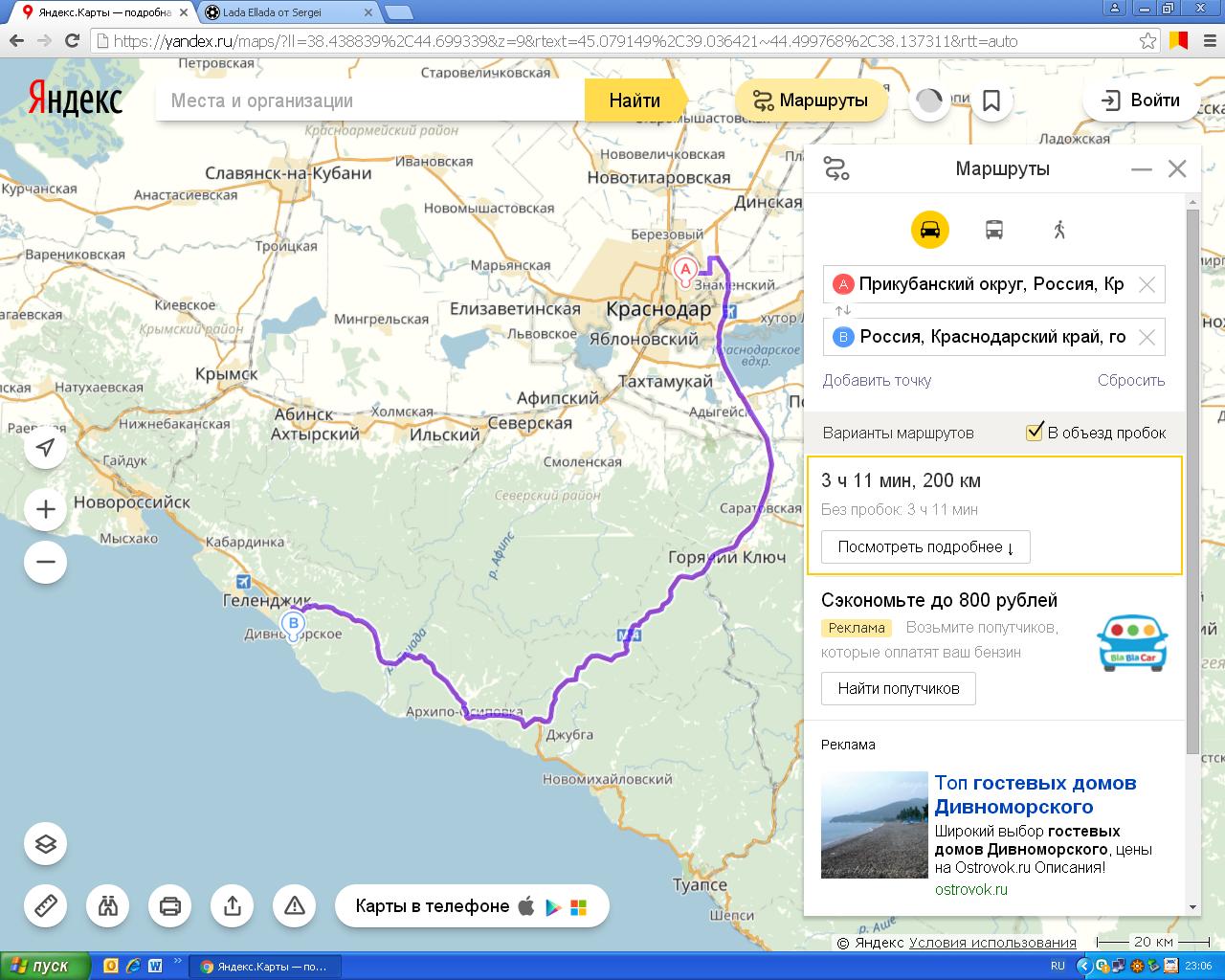

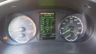

Sergei86
#50
Съездил в отпуск на море по маршруту Краснодар-Дивноморское, в машине было три человека и полный багажник всего необходимого для нормального отдыха. Дорога туда была очень длинная из-за ремонтных работ на дороге перед селом Горское и вследствие огромных пробок на данных участках, зато выяснил, что два с половиной часа потраченные на дерганье в пробках и горные перевалы по дороге почти не отразились на максимальной дальности эллады. Туда и обратно по трассе ехал 80-90 км/ч, ускорялся и при подъёмах на перевалы держал ток 75-100 А, за фурами не пристраивался да их практически и не было, так как у нас в крае при температуре выше 32 градусов фурам ехать по дорогам запрещено, а то они при жаре своим весом колию на дороге делают.
Как ехал:  :-)
Поездка туда:
Поездка обратно почти без пробок:
Сразу приходит мысля, о замене этого диода на такой-же диод только Шотки с большим током и напряжением??? Это же увеличит быстродействие? Ну или хотя бы напаять их этажеркой сразу 2 шт??? - Это уменьшит внутреннее сопротивление, так? Ну и пропаять всё ПСР с серебром до 3% и с контактом всё будет хорошо, так ? Чем не решение? Критикуйте,  :pardon:
Тут важно при замене диода подобрать нужное сопротивление и максимальный ток диода иначе не будет работать, я пробовал ставить на место этого диода перемычку не работает, этот диод выполняет не только защитную функцию от неправильной полярности но и своим сопротивлением устанавливает ток балансировки ячейки, я пока просто меняю диоды на новые и наблюдаю будут ли новые диоды выходить из строя, у меня из-за саморазряжающей ячейки каждый раз час длится балансировка и из-за этого я еще 6 шт. диодов заменил на новые, походу не выдерживают они столь длительной балансировки, резистор R1 рядом с этим диодом во время балансировки неплохо греется и нагревает диод, компания Elithion походу совершила просчет при разработке платы модуля контроля ТАБ или может быть эти модули не предназначены для столь длительной балансировки ячеек.
