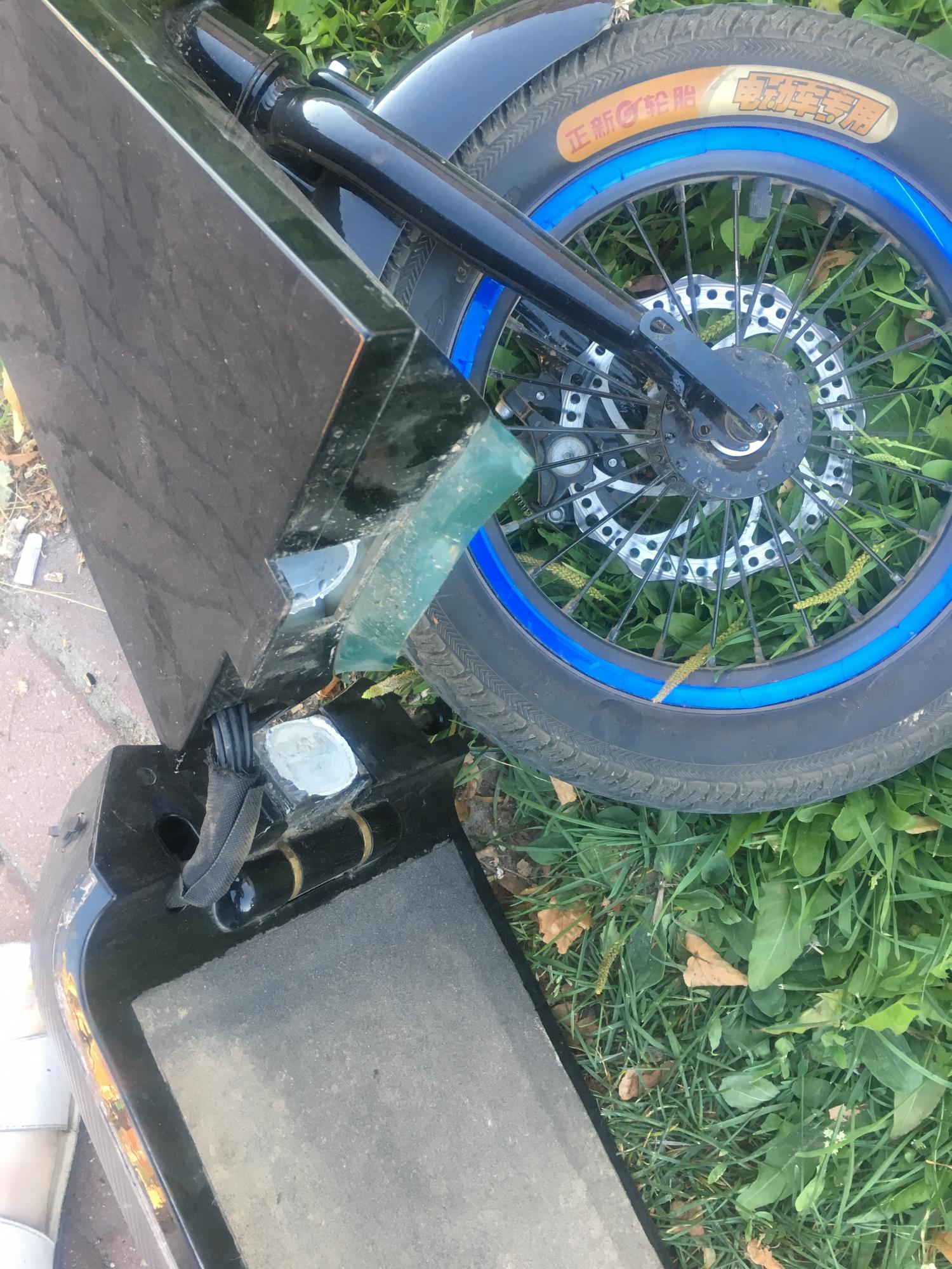

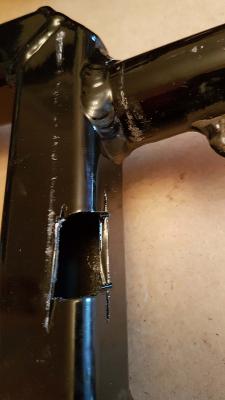

Цитата: AgipTM от 27 Июль 2017 в 15:34... да и не станет эта рама уже прочной как я хочу никогда, нет к ней доверия...
Ну почему?

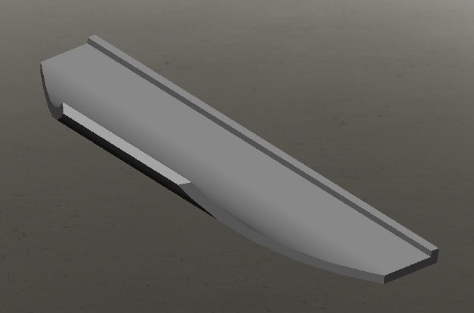

Лопнувшее заварить и забыть, а сверху, вместо полосочек приварить накладку, цепляющуюся за угол (прерывистым швом). Будет прочнее, чем сток  :bw:
Technological
#613
Ну почему?
Полностью согласен, пока еще можно сделать прочнее, чем сток, забыв о проблеме. А вот когда развалится весь передний профиль, то будет уже гораздо сложнее сложно собрать все на новом профиле.
Думаю на кочках и ударах аллюминий будет накапливать усталость и потом на серьезной кончке порвется в местах болтов, т.к. стальные пластины этой толщины слишком гибкие и под болтами создаются концентраторы напряжений. Нагрузку надо по площадям распределять, а это только сварка и множественные косынки/ребра жесткости.
Деталь на картинке похожа на ту, что я предлагал выше. Только я еще предлагал наварить перпедикулярно к ней вертикальные полоски идущие по краям трапеции в бока.

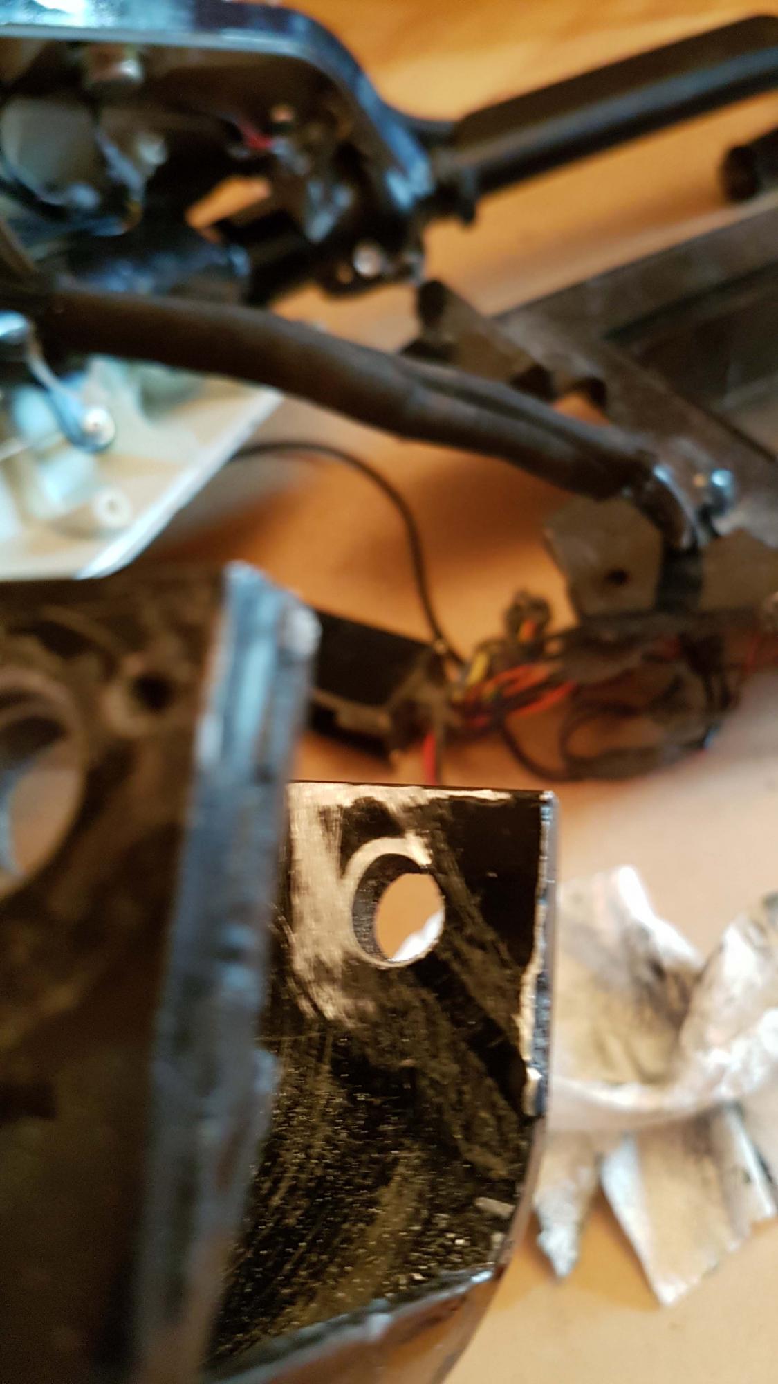

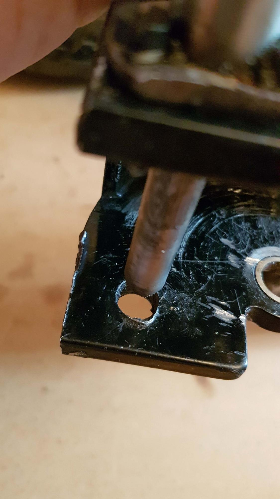

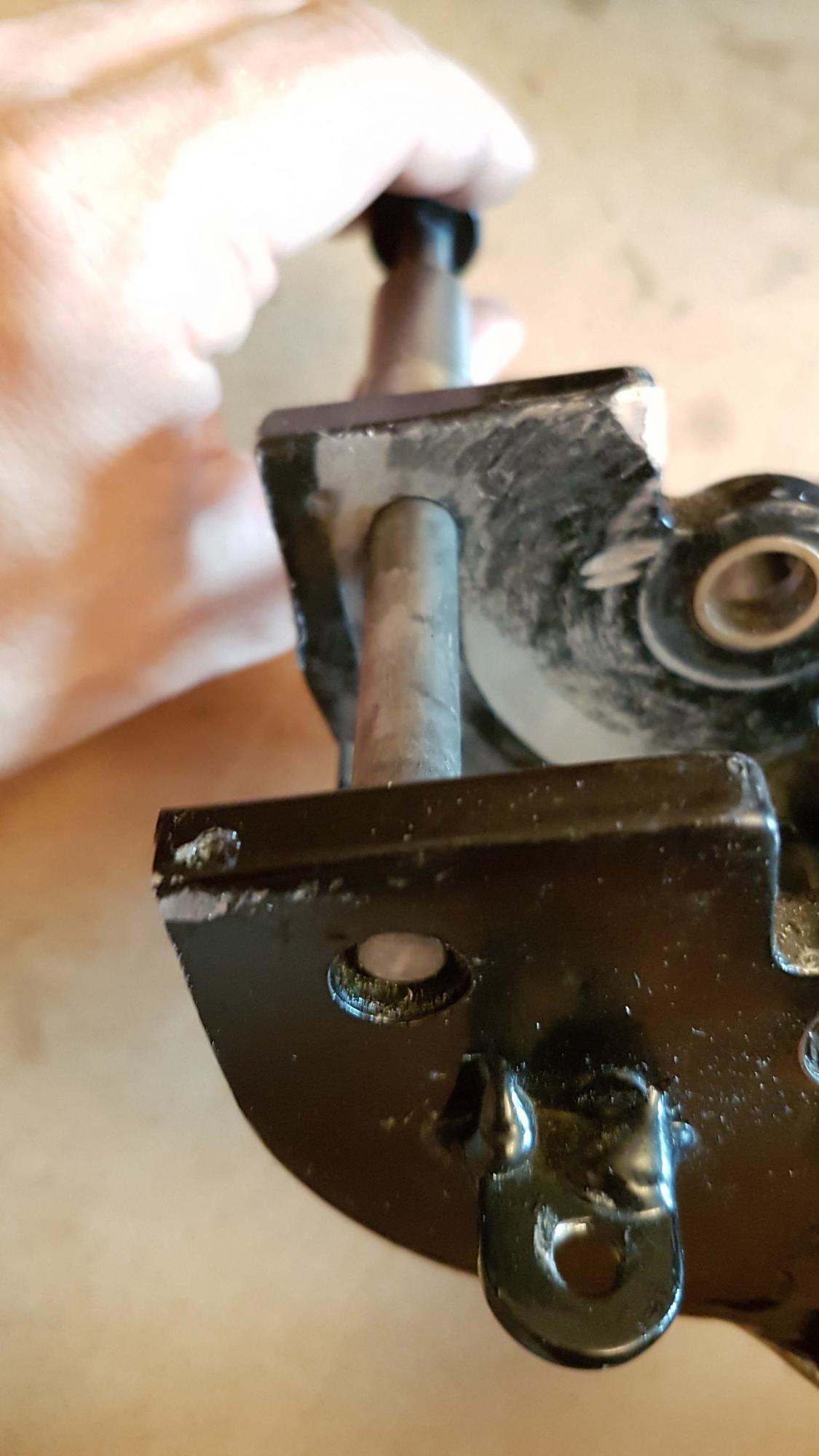

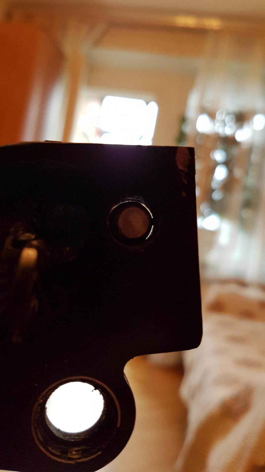

Собираю сейчас самокат и я понял основную причину люфта механизма сложения...
На оси складывания есть латунные втулки и подшипники - это все,конечно, хорошо...( и то пришлось подкладывать шайбу, так как люфит в горизонтальной плоскости) А вот штырь узла сложения.. это пипец.. мало того, что там никаких втулок и постепенно будут разбиваться отверстия, так эти китаезы сделали слишком  короткий штырь и он входит во второе гнездо только на половину  :ireful:
Так это все еще усугубляется тем, что штырь на конце конический и рабочая часть, получается, еще меньше...
Из за этого, второе гнездо раздолбалось и стало яйцеобразным >:D
А и еще вон фотка рамы, с вырезом-пропилом при изготовлении.. нормально..че..

А болтается из за разбитых подшипников?
А то у меня тах ходит в перед- назад что и пи...а можно
AgipTM
#617
[user]oostin77[/user],  болтается из-за короткого запорного штыря, который разбивает отверстия... и будет все больше и больше..
по хорошему, надо растачивать и делать втулки.... и штырь менять на другой...
А еще больше, по хорошему, надо заваривать весь узел  и делать его не складным )) и раму всю переваривать с гусем... только вот вопрос, а имеет ли смысл вкладываться.. если в нем столько недостатков :) раму всю перевари, руль закрепи, скорость маленькая..( а увеличивать и менять мк стремно из-за такой рамы).. бесполезно из него делать что то хорошее.. не выгодно )
