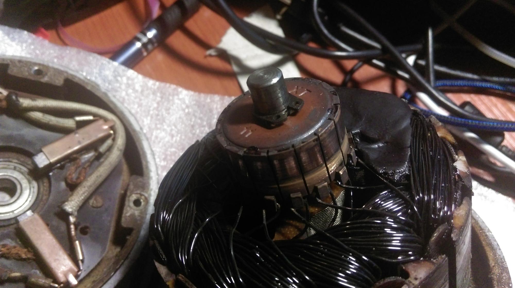

Подброшу еще информацию. Моторчик разобрал. Запах очень неприятный. Гарь. Сейчас проветриваю квартиру:)
Подшипники крутятся легко. А вот крышка со щетками как-то удручает. Вот в таком виде она была после снятия:
Получается, что ротора касалась одна щетка из четырех. При этом, сам ротор и место контакта щеток не изношены. Явных повреждений не обнаружил. Разве что цвет обмотки подозрительно темный.
Выковырял щетки, они оказались одного размера и одинакового износа. Кстати, это уже изношенный вариант или нормальный (просто застряли)? Какие они в идеале?
Это я к тому, что их заменить, или просто добиться, чтобы они нормально двигались в своих штатных местах?

Stalker
При касании одной из 4-х щеток работать ничего не будет .
Скорей всего они перегрелись и зависли изза перегруза .
А вот судя по фото якоря (ротора) , моторчик того , кончился .
Василий22
Щетки еще поработают,надо только добиться их прижима, всех четырех к коллектору, а вот движек выглядит подгоревшим :-),но еще рабочий.
ЦитироватьПолучается, что ротора касалась одна щетка из четырех
Если бы одна,тогда бы мотор не крутился,цепь разомкнута получается.Все-таки какая-то щетка еще касалась и мотор работал в пол тяги и возможно еще и на повышенных оборотах. А грелся из-за вдвое меньшего сечения обмотки. Скорей всего контроллер в норме.
Осталось исправить китай-косяки и запускать...снова :run: Надеюсь эта попытка уже будет удачной  :bravo:
