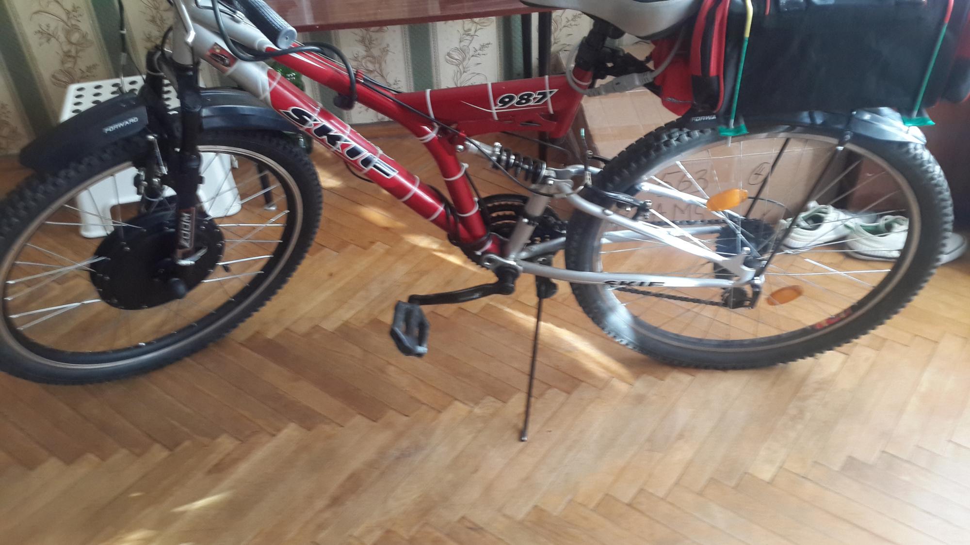

Приветствую дорогие форумчанины и гости :hello:! Решил создать свою тему про свой проект, назвал его Амур, думаю историю Тимура и Амура знаете, ну я и решил почему и нет :-). Донор двухподвес форвард 987, куплен был в ашане, мне пофиг что некоторые говорят что ашан байки это все фигня и пр... меня устраивает B-)! Значит проездил на педалях 4 года вроде, и тут на, значит заметил человека едушего на веле с не большими колесами и не крутящего педали :bw: O_O, вел был не новый, потертости, ничего не понял, потом увидел стоит не далеко от дома он, я уже пригляделся, начал понимать не много, потом выловил владельца, он на этот форум меня натолкнул, ну и познакомился, не секрет кто это, его зовут Александр(alekor ник) :exactly:, добрый и отзывчивый человек! Ну я начал сразу искать себе мк не дорогое с контролером и акб присматривал, причем я на элвеле его не катался, те меня заинтересовало это даже не посидев и не прокатившесь, значит дело еще до кризиса было, не было мк за ту цену которую хотел, и вот в 15году в апреле вроде я купил новый мк с контролером комплект mxus 22а 48в, цена конечно 15тр, хотя у веллмастеров если бы раньше купил то за 10ку смог бы 500вт взять комплект, ну думал это дорого, но фиг с ним, мк реально хорошее, дорабатывать буду еще, а именно замена фазных, датчик темп установил, вывести надо будет провода!

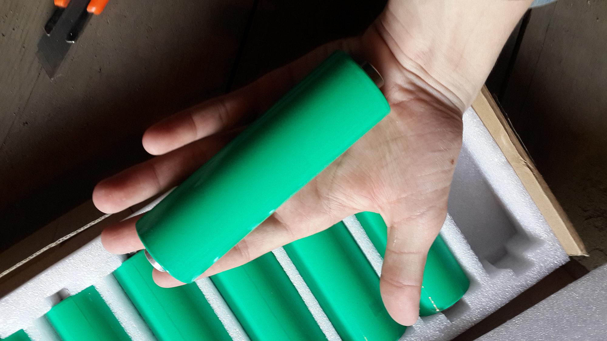

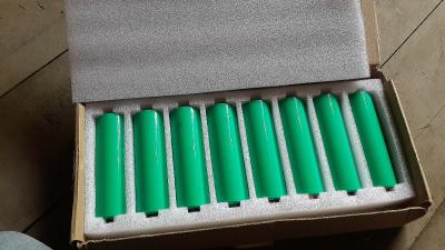

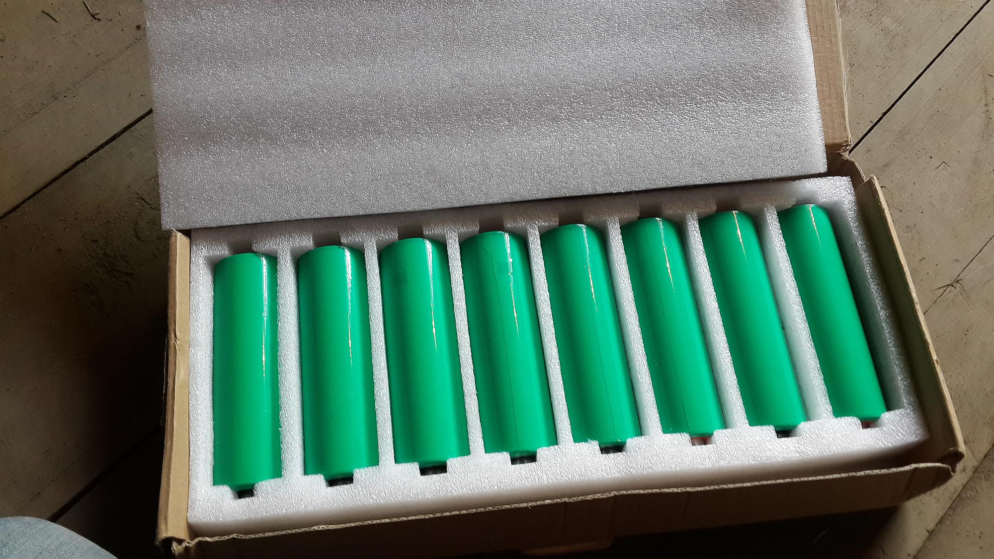

Аккум как многие знают, была свинья 48в18ач, 20кг! Копил я денег на лифер себе, долго продавал свинью и наступил тот день, когда повезло и купили ее у меня, ура, по первой я хотел призматики лиферные взять а123, был вариант, но меня отговорили, и правильно сделали, продолжал копить на банки... Вот не очень давно, купил банки лиферные 10ач зеленые 32шт, конфигурация батки 16s2p, все деньги накопленные потратил, теперь блин на бмс нет денег)
Тест на емкость, до 2.6 чтоли разрядал или 2.8в и током 5а точно:
Буду тестить на импеданс еще, тут выложу потом результаты! Итак цель сейчас такая: за год я улучшал вел и добавлял всяких штучек, поворотники, фары и тд, сейчас требуется установить акб и все это подключить и красиво собрать, летом хочу улучшить контролер и вкачивать ампер 40! Скорость у меня 40кмч точно, может 45кмч будет, потом напишу! Пока нет акб, ещдил на педалях, скажу так, после того как сделал багажник правильно и у меня заработала подвеска, ощущения позитивные, я стал пролетать лежачие полицейские, кстати стоят титановые усилки у меня и держатся в вилке огого, я молотком забивал их, я стал заезжать на высокие бордюры... Короче буду по порядку выкладывать все!
Добавлено 20 Май 2016 в 22:22:48

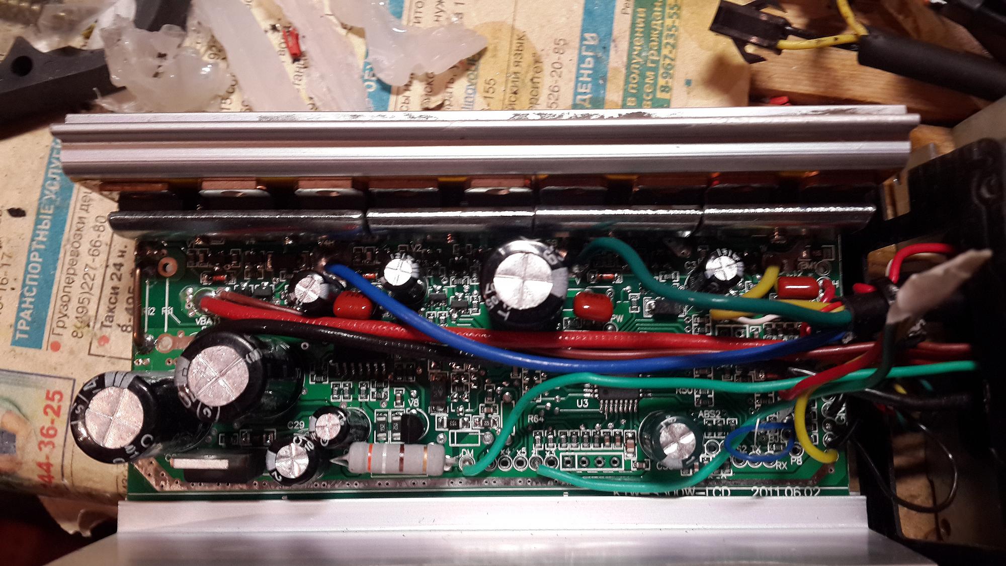

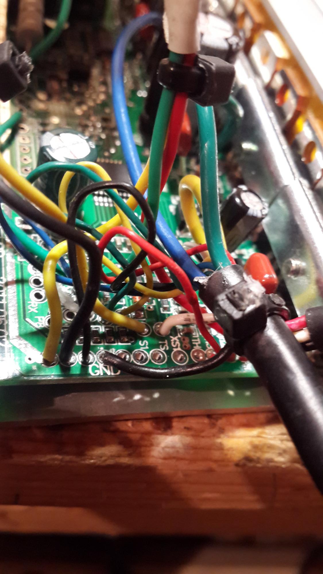

Сейчас работа с баткой подвисла, и я делаю не много, как мой друг сказал не основное, я ответил так, что даже если будет батка у меня, но не будет короба или еще чего, я не поеду. На днях я разбирал контролер, припаял 12авг провода силовые, удлинил провода с разъемами и засунул в гофру, и еще все таки пытался разобраться с рекуперацией, может кто знает, знаю что икс с землей и еще вариант ебс с землей, но нет вроде таких точек у меня...

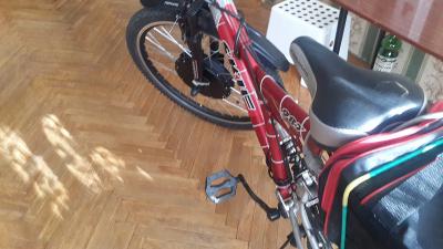

Вот фото старое, это я фоткал его когда собрал только и в тот день первый раз выехал, на максималке пер, долетел 5км минут за 7 наверно:

Хорошие элементы?  :kidding:
А чем они отличаются от свинца?
Про цену услышал, ... интересует сравнение по энергоемкости/весу  ;-)
Hizheka
Ну как минимум архи низкий импеданс и архи высокая кондовость конструкции. Лично для меня все остальное вторично...
batson
я открывая тему приготовился козла и тигра увидеть, название темки  :wow:
AutoLand
ну по весу так, 18ач свинца-20кг, 20ач лифера-10кг примерно... токоотдача у свинины никакая, просадка напряжения сильно и она по размерам больше. Ну и лифер служит долго, банки темболее
[user]AutoLand[/user], эТи цифры надо перепроверять.
Я слышал, что те зеленые гильзы, что на фото, имеют энергоемкость менее 100Втч/кг.
А вот данные по свинцу из Вики:
ЦитироватьУдельная предельная теоретическая энергоёмкость (Вт·ч/кг): около 133.
Удельная энергоёмкость (Вт·ч/кг): 30-60.
Я к тому, что если переходить на литий, то  - на энергоемкий, на кобальт напр.

Короче давайте я вам 8 новых акб 12 вольт 20ач а вы мне на такую емкость цилиндров зеленых,помоему и ребенку уже ясно чем лифер лучше свинца.
Цитировать...помоему и ребенку уже ясно чем лифер лучше свинца.
Лучше чем? Легче на 20%?
Или тем, что дороже на 100%? Или тем, что без БМС не работает7  ;-D

Вы любитель димагогию разводить ток 5с номинально свинец отдаст ? А ресурс 3000 циклов имеет ?Далее смысла отвечать не вижу-пойду с подругой отдыхать,а вы строчите да побольше так сказать развиваете мелкую моторику пальчиков. :-)

_claw
Сергей, с каких пор ты слухами пользуешься?
Цитировать
ёмкость  10Ah     масса - 304г   напряжение 2.0-3.6в   ток 40/80A
Разрядный ток    Измерянная ёмкость   Запасённая энергия   Средняя точка
     5A                        10616mAh                     32.93Wh                      3,25V
     20A                      10559mAh                     29.56Wh                      3,15V
     40A                      10513mAh                     28.17Wh                      3,05V
так что честная энергоемкость в р-не 108+. при этом вн. сопротивление от 2 до 3 мОм. да есть разброс, но у нас большой выбор товара, можно подобрать для стабильной работы батареи, что и было обещано [user]AutoLand[/user]
