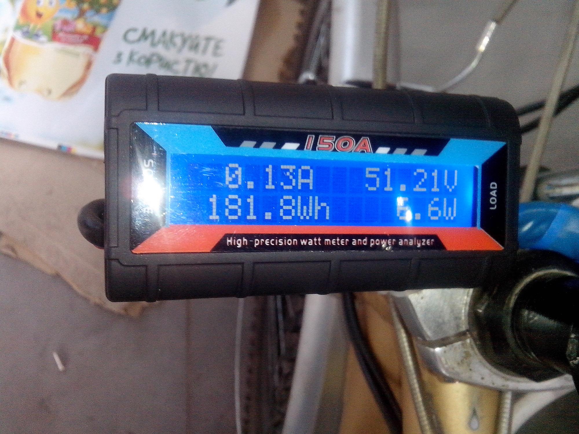

Вчера катался, пробег за 900км перевалило(это с момента поставки мк). И я установил ваттметр tf01n ну как, просто полключил и прилепил на скотч, потом сделаю нормально.
Макс ток 24а, мощность 1200вт, просадка напряжения около вольта!

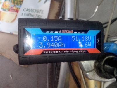

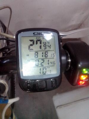

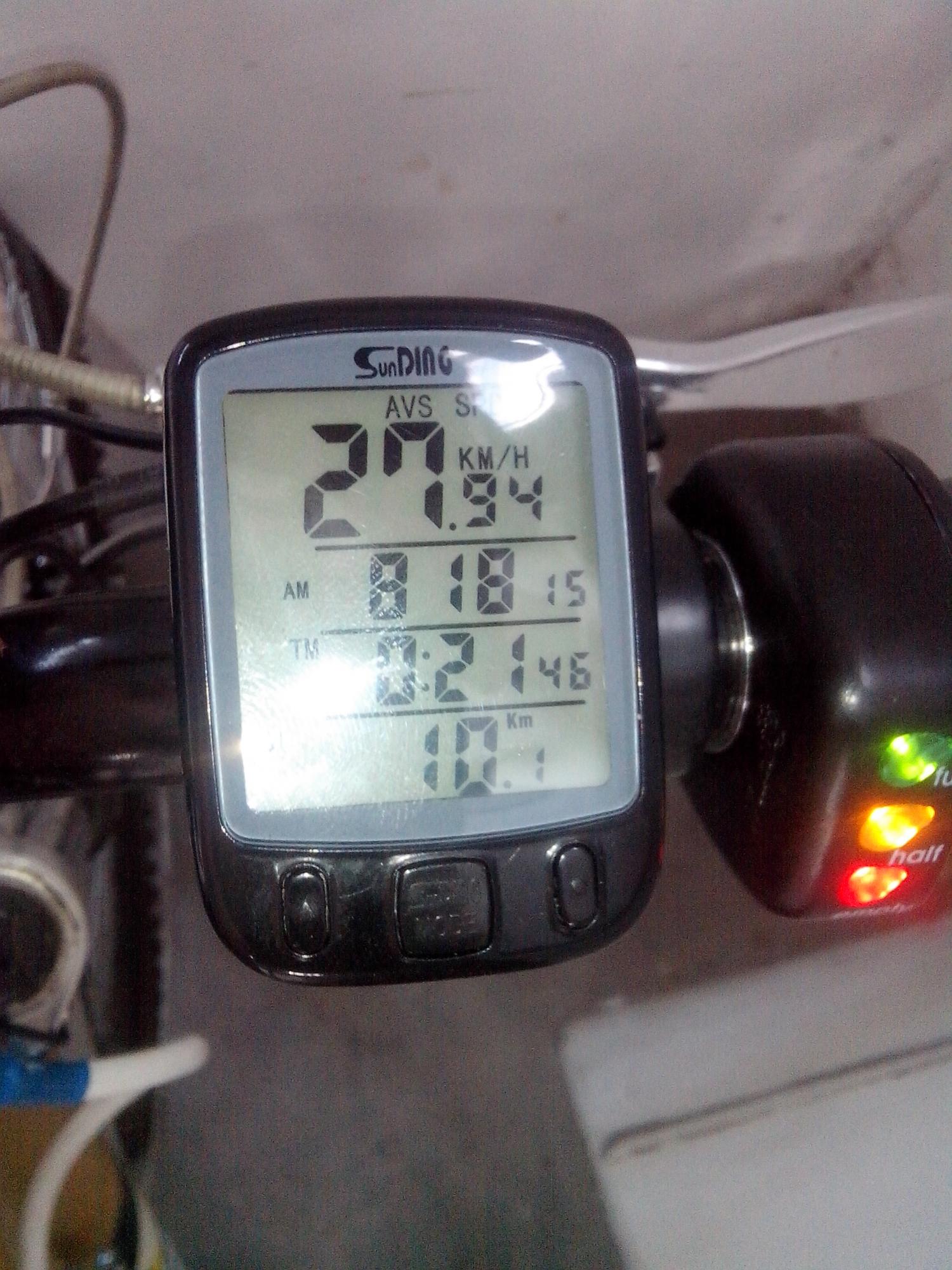

Вчера поставил ваттметр - сейчас самый подходящий режим, колесо работает на мощности около 640 Вт/час, на 10 км я трачу 4 А/ч, 18 ват/км. Оставлю все как есть, может потом что-то еще придумаю. Очень не хватает торможения двиглом.
Это моя поездка в одну сторону:

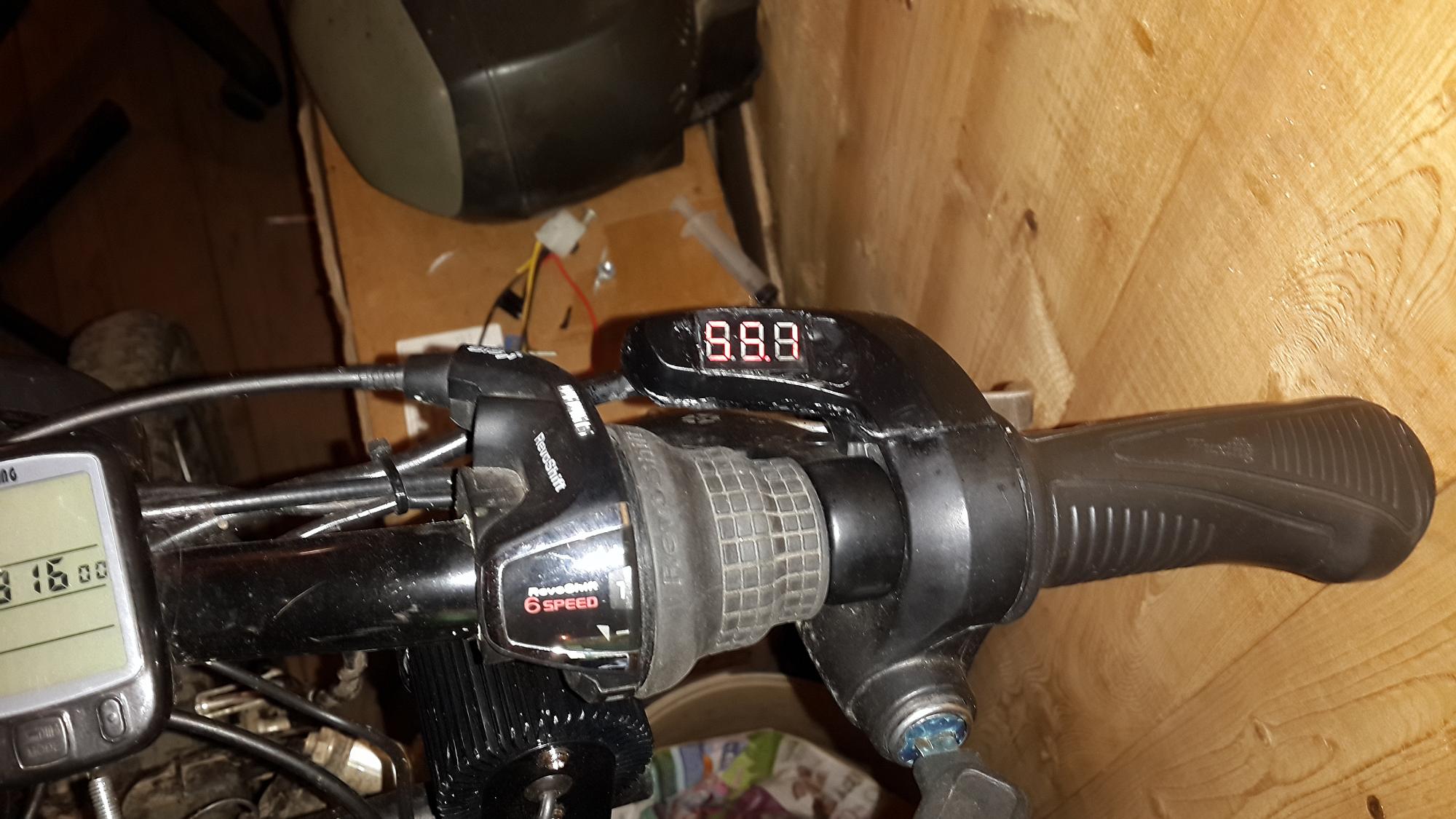

И так. Всем привет. Апну темку. Сегодня приделал вольтметр, временно, вместо лампочек. На фото не видно. Кстати на улице тоже не видно, но мне надо смотреть перед выездом на него ну и так между делом.
А еще из зеленой самоклейки вырезал буквы АМУР и налепил на короб вверху. Ну так просто, потом то короб надо обклеивать и делать красиво, вот не помню фоткал или нет. Ну а в остальном вроде все, времени нет делать что-то...
