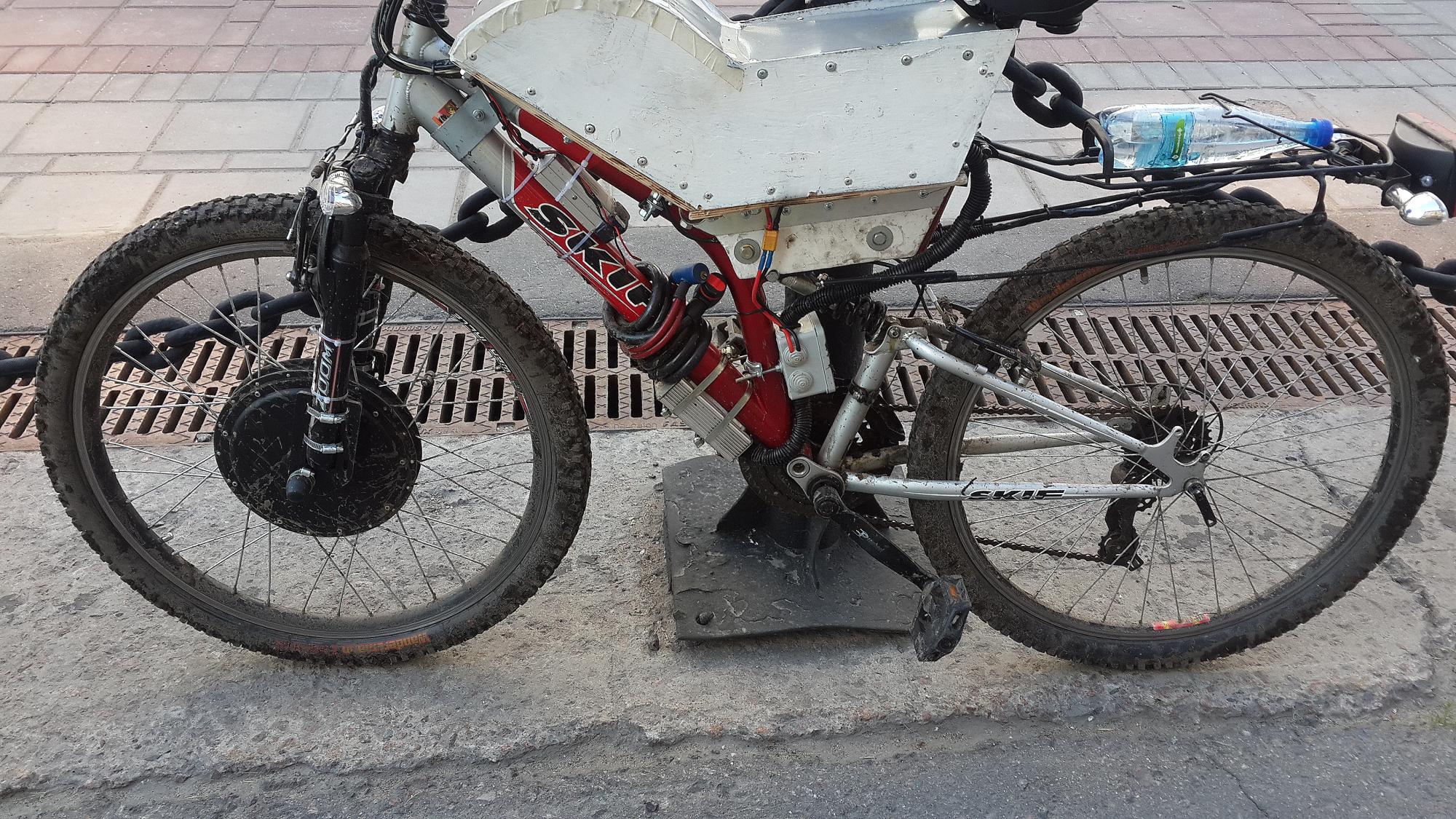

AutoLand
Сегодня ездил по делам на Амуре, 12км проехал, из неудобства, надо отрегулировать ручку газа, а то рука устает и поворотники от ветра поворачиваются передние, надо бы подтянуть, один сделать, а то держится на чистой совести... Ну и напильничком надо подточить, загладить короб, а так мне нравится... Короче я вроде доволен, пока проехал мало, 22км наверно... ну и тяги не хватает, но пока норм, потом буду контролер менять

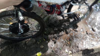

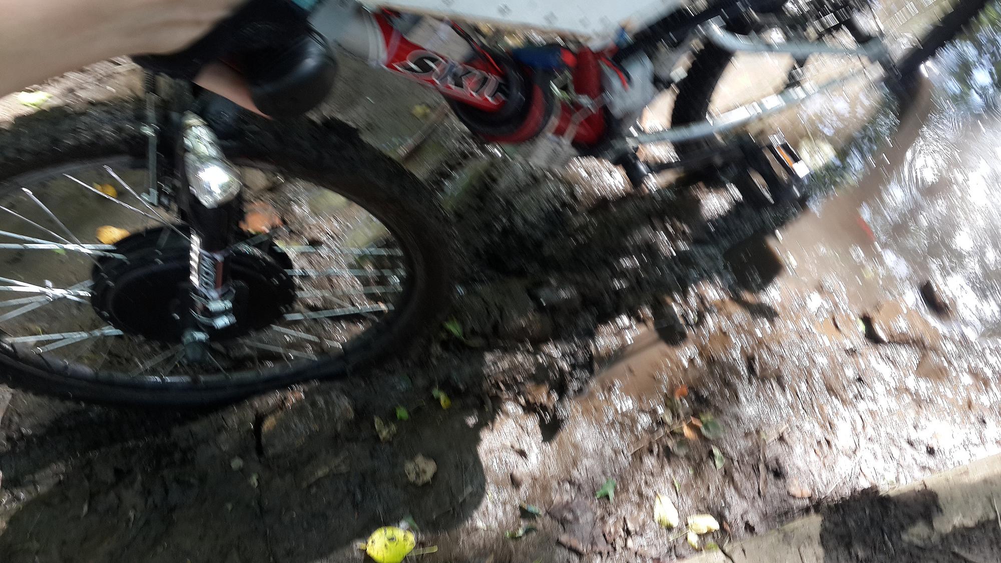

AutoLand
А я катнул на воробьевы... там где я застрал со свиньей, правда тогда воды больше было, проехал не задумываясь, в одном месте клюнул ногой в грязь, но там ручей и я промвл ногу.. впечатлений масса, в гору ехал крутую, бвл чуть бах и отключилось напряга, хт60 не выдержал, отключил, вставил и опять поехал, чуть почернел... чет ручка заедает газа, круиз))) надо наверно пружинку поменять... вот вел в таком ввиде после моего офроуда:
Контролер как ни странно не греется, мк было наверно около 40гр по ощущениям, просто термометр пока не хочу ставить да и не надо пока с таким контролером... Тащит нормально, но не хватает, в одну очень крутую горку не затащил, хотя с разгона и с педалями может и заехал...

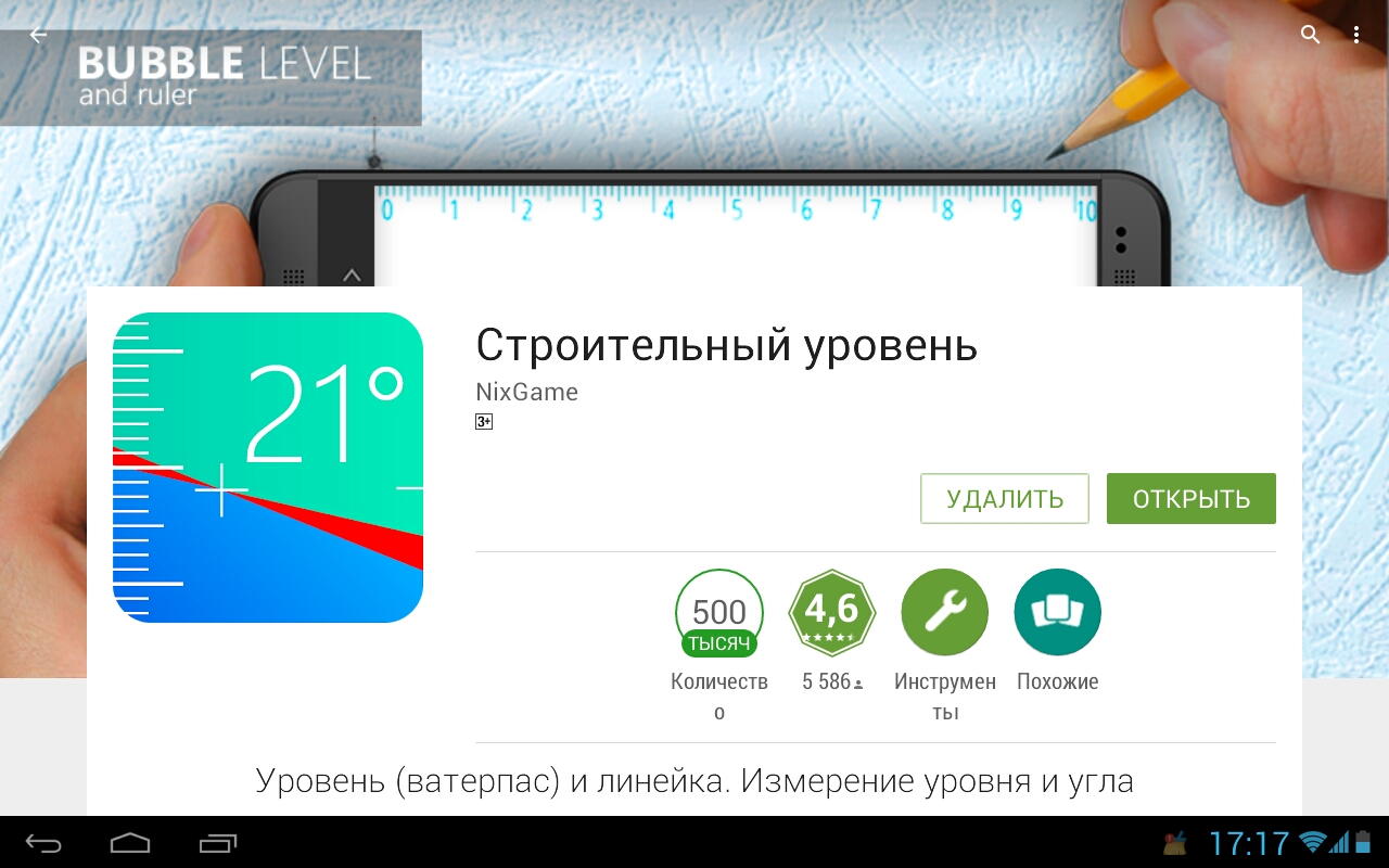

[user]AutoLand[/user],  годать не нужно, сейчас полно приложений для андроида для определения угла, сам таким пользуюсь, подъехал, приложил, увидел, всё :ку:
AutoLand
Подскажите название какого нибудь простого...
Piramidon
У меня такой стоит
Работаетбез нареканий
