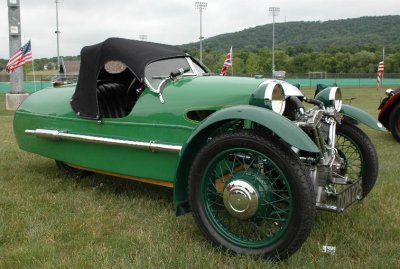

Сам сейчас пытаюсь спроектировать такой электромобиль (в ретро-стиле под Morgan 3 wheeler), тоже с задним приводом на мотор-колесе. Но у меня ограничение по мощности не более 3квт (тк свыше 3квт по нашим ПДД он будет считаться механическим ТС и требовать регистрации и водительских прав). Пока думаю масса будет 100-200кг, интересно какой будет скорость при такой мощности мотор-колеса.
Когда начну постройку обещаю скинуть ссылку на журнал.

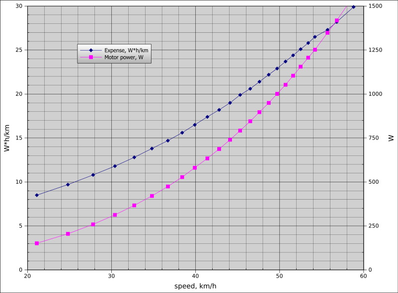

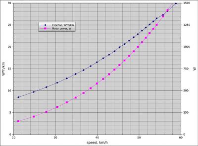

[user]Procrastinator[/user], Есть всем знакомый график зависимости скорости и расхода на Км пути от мощности для эл.велосипеда(100-110кг)...может немного сориентирует по требуемой мощности
Т.е для массы 100кг и сравнимой с велосипедистом площадью лоб.сопротивления для 60км/ч нужно около 2000Вт.Большая часть энергии потратится на сопротивление воздушному потоку.

[user]Василий22[/user], так из вашего графика вроде б следует что у меня с 2квт колесом есть все шансы в 60км/ч вписаться при массе 150-200кг, или я его неправильно понимаю? Правда наверное еще напряжение будет играть роль, хватит ли 48в или сразу целить на 60?
Upd: Увидел дописку. Да, по сравнению с велосипедом конечно лобовое сопротивление будет побольше.
Василий22
[user]Procrastinator[/user], Если колес будет 3, то расход будет уже больше чем на вело и площадь сопротивления возд.потоку тоже вырастет, поэтому при массе сравнимой с вело скорость будет меньше при той же мощности.По напряжению: выше напряжение - выше скорость(надо знать обороты МК при ном.напряжении и исходить из этого при подборе МК и АКБ) Но лучше 60в для такой скорости

Можно по другому примерно сопоставить,например: площадь "конструкции" сравнима с двумя вело и скорость 60, масса 200-240кг, тогда уже надо мотор 2*2кВт номинальной мощности в идеале, на подъемах и на разгонах он должен развивать уже около 8-ми кратковременно и батарея тоже примерной мощности (60в,60АЧ)
Теперь из этих 240-ка кг вычесть эл.комплект 40кг + наездник 90, итого аппарат должен весить 100кг
