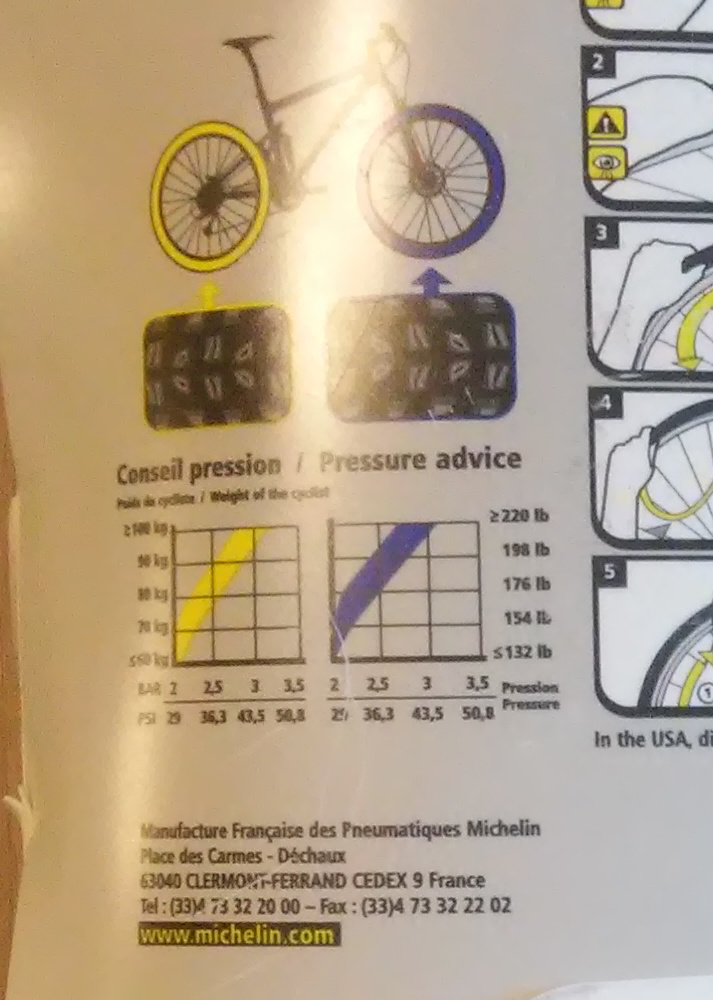

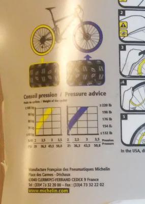

Вес 72 - качаю 3.2, дальше не комфортно, зубодробительно даже на согнутых и колесо становится излишне-прыгучим, на мой взгляд. Последнее время вообще склоняюсь к давлению 3Бара. Я не готов платить комфортом за увеличенный пробег на одном заряде. На велах, например, Мишлен к своим покрышкам прилагает графики давления спереди и сзади в зависимости от веса райдера. Т.е. именно производитель покрышки указывает какое будет оптимальное давление для их покрышки с определенной шириной и высотой протектора для определенного райдера, для правильного пятна контакта покрышки! Жалко, к нашим покрышкам нет такой таблички!
Увеличение давления в автоколесах приводит к ухудшению сцепления с дорогой и повышенному износу центральной части протектора, и то и то не стоит выигрыша в виде отсутствия шишек и снижения расхода топлива! 10 лет за рулем авто каждый день и за все это время словил только одну шишку и то по своей глупости на обочине, при том, что покрышек разных было очень много!

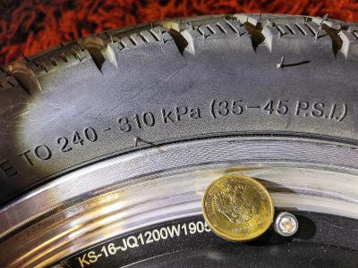

Несколько дней с покупки моноколеса, катался на заводском давлении в шине. Глянул рекомендуемые циферки на покрышке и решил проверить. Манометр показал 2.2 (30 PSI), что мало. С такой накачкой есть шанс/возможность пробить колесо при запрыгивании/соскакивании с бордюра/поребрика.
Подлезть к изогнутому ниппелю для накачки было не очень удобно, поэтому достал из загашника прямой удлинитель от Газели и через него вдул положенные 3.1 (45 PSI).
Сейчас затестил и, через час катания, захотелось сдуть колесо до прежнего давления, так как:
1. Стало ехать жёстко, сильнее чувствуются дорожные стыки/трещины/прыжки.
2. Моноколесо стало более "вертлявым", сложнее стоять.
3. При резком торможении корпус начинает немного колыхаться между ногами, приходится его посильнее охватывать.
Но, есть и положительные моменты:
1. На жестком колесе меньше шансов поймать "змеиный укус", не боишься проскакивать средние стыки/бордюры, а неровности дорожного полотна отлично гасятся ногами.
2. Моноколесом стало легче поворачивать и лавировать, уменьшился мой радиус разворота.
3. При резком ускорении происходит моментальный рывок вперёд, без прежней микропаузы, затрачиваемой на "прожимание" покрышки.
Рассмотрев подытоженные 3 минуса и 3 плюса, решил пока катать на трёшке :-)
