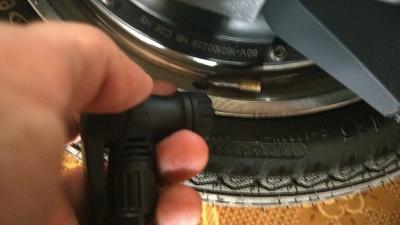

Подскажите, пожалуйста: приобрел велонасос, а на колесе ниппель гнутый (какой-то специальный, как я понял, раньше не видел таких). Его нельзя шевелить? Отогнуть в сторону, чтобы накачать? Как в таком случае накачивать?

olejarh
[user]access_granted[/user], если немножко, то можно.
Ещё можно купить в автозапчастях удлинитель вентиля для заднего колеса газели, около 100р стоит.

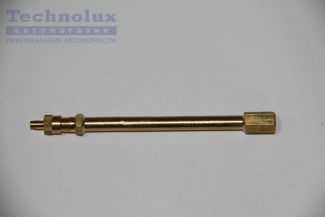

[user]access_granted[/user], вот такой удлинитель ниппеля для Газели купите
Пока писал -опередили)

на счет жесткого удлинителя - купил в автозч за 35руп!  :wow: кто меньше

Купил удлинитель, манометр насоса показал около 1 атм (в момент соединения, может 0.2 спустило). Т.е. я с самого начала учился ездить на очень слабо накачанном колесе. Подкачал 3 атм - чуть ли не заново пришлось учиться, очень тяжело (вес 74). Сегодня спустил до 2.5, стало лучше. Я думаю, вообще мне пойдет где-то 2.2, а то и меньше.
