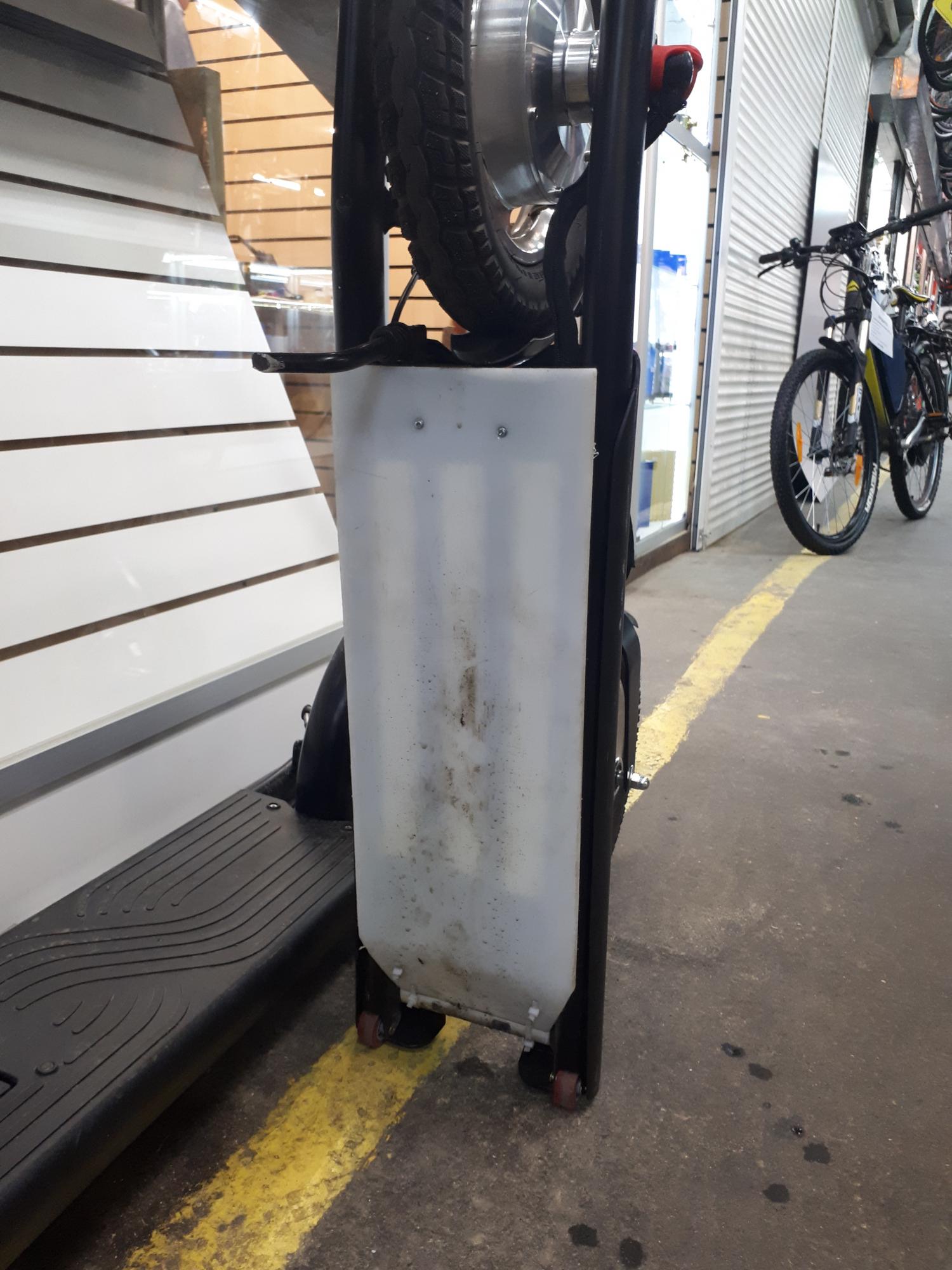

[user]LIST[/user],  о мой самокатик )) Да этот кусок пластика дал мне Дмитрий он же "List" за что ему большое спасибо! очень советую ее ставить с бордюра соскальзывает !))) надеюсь все решится с контроллером.

J-tu спасибо за подсказку хотя толщина маловата как мне кажется для 100кг общего веса. Вот лист пнд как на фото выше и хотел сделать но небольших в продаже нет а List на заказ этого не делает:(. Про скорость пока сказать не могу, один раз съездил с ребенком около 5км, но только на втором ассисте - осваиваю, у нас тут дожди начались. Скорость макс на нем 17.5км, вес с киндером 95кг. На холостых на 2 ассисте 21км на 3-ем 27км. Если пропорции сохранятся то максималка будет 21-22км. Контроллер - пресловутый W240 только макс ток 18а указан. Похоже завод на наше несчастье поменял поставщика. По поводу винтов, не знаю как вставить фотку но на 18 странице в сообщении 318 на второй фотке они во всей красе. Там похоже не трубка а сплошной стержень и чего они там держат непонятно.

Что касается защиты, в отличии от сяоката,  для 1201 с его маленьким клиренсом в таком виде, как предлагает Лист, смысла особо нет.
Почему? Потому что у 1201 самая низкая точка - батарейный отсек, нижняя стенка которого очень толстая, те сломать или погнуть нужно постараться, а пластик в этом смысле мало что даст. А вот антифрикционных(скользящих) свойств явно маловато у Al сплава. Тефлон - очень хороший, если не лучший, антифрикционный материал. Причем в виде скотча им можно оклеить трубы рамы сбоку и сзади, что точно не закроешь листом пластика.
Касаемо максималки, на ассист 2 должно быть не меньше 20 км/ч по ГПС. И каков в итоге пробег на зарядке?
andorno
Жду конца сезона дождей, самому интересно. Тефлон отлично скользит но тонкий на камнях и бордюрах выживет-ли? Как не осторожничал а все равно уже покоцался. Если будет реально скользить то клиренсом готов пожертвовать а для скольжения и нужен ре1000 или ре10000. Винтики те самые - непонятные. Очень не нравится как здесь кабель китайцы закрепили.

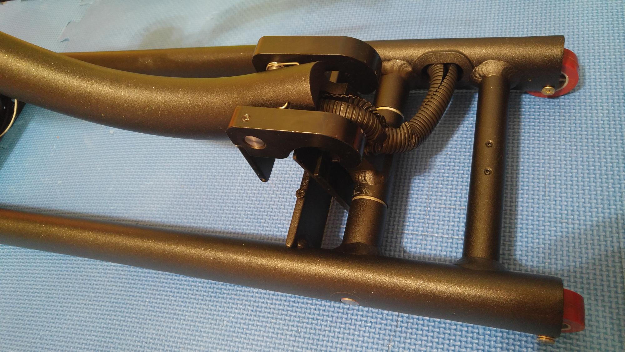

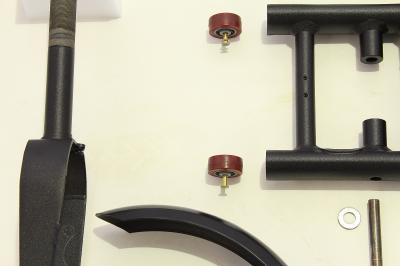

Смотрите парни. В эти две круглые поперечные трубы, диаметром 25 мм, которые являются основными несущими поперечными частями рамы узла сложения, внутри вставлены стальные штыри диаметром 13мм. Сами эти трубы - толстостенные.
Вот смотрите на диаметры:
Алюминиевые поперечные трубы  - две поперечины рамы - одинаковые. Только передняя цельная, а вторая - разрезанная, без центральной части.
В обеих вставлены вот такие стальные штыри. Эти маленькие шестиграннички - их как раз и фиксируют.
Поэтому рама и держит и 160 и более кг.....
Ездят тут у нас люди подвое :)))

У меня резьба практически насквозь и винты закручиваются едва не выходя с другой стороны. Видно плохо но похоже что в моем случае неразрезная туба более тонкостенная зато стержень более толстый(судя по тому как закручиваются винты алюминиевый) и резьба нарезанна только в нем. Соответсвенно винты надо сажать на фиксатор и закручивать вровень с поверхностью.
