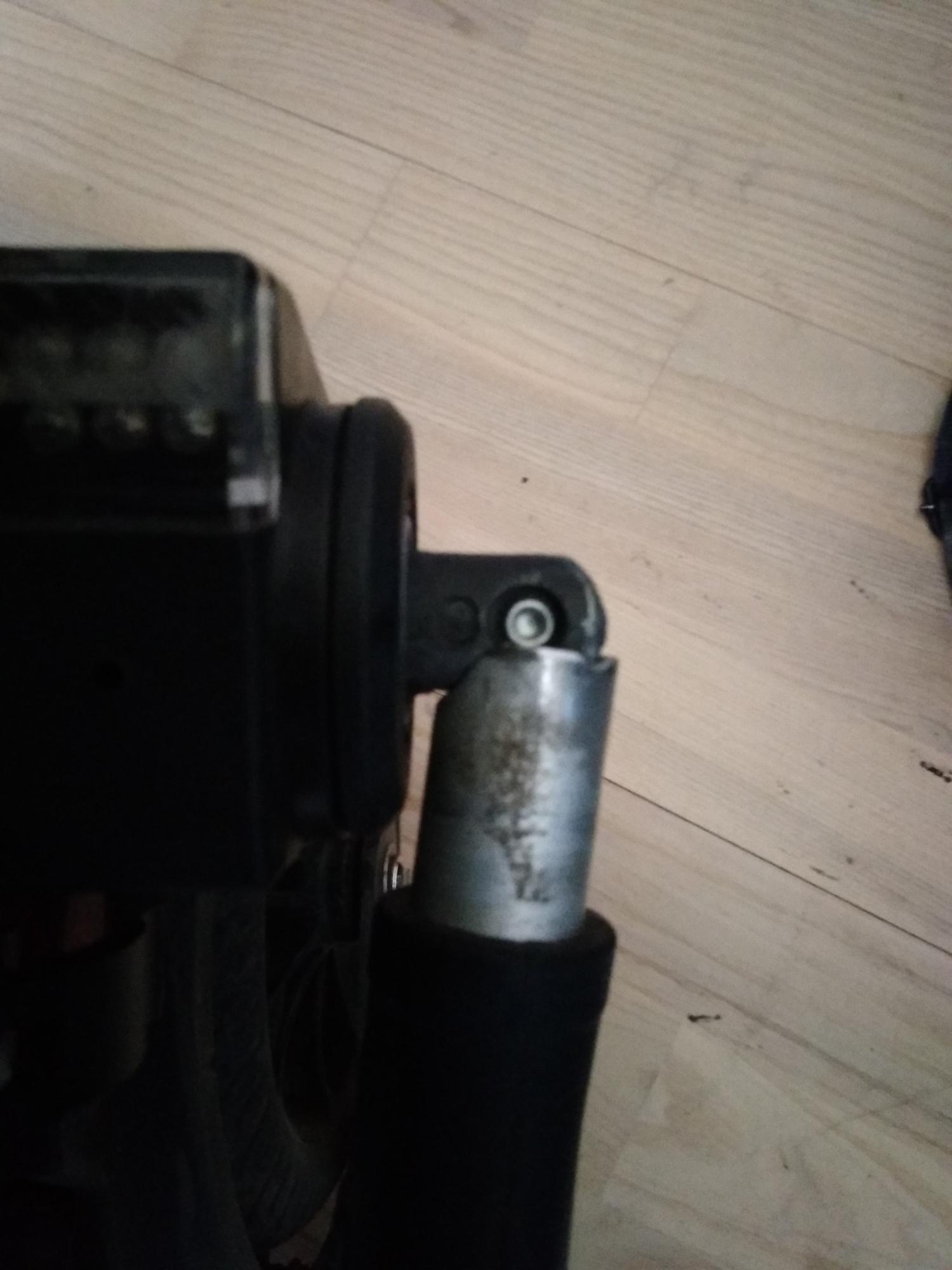

Теперь и я могу официально подтвердить, что оси складывания лопаются, прям пополам :) Незаметненько так.

[user]Sonar[/user], тоже лопнула? на что будете менять?
Sonar
[user]inwin[/user], да. Попробую на болт :)

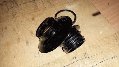

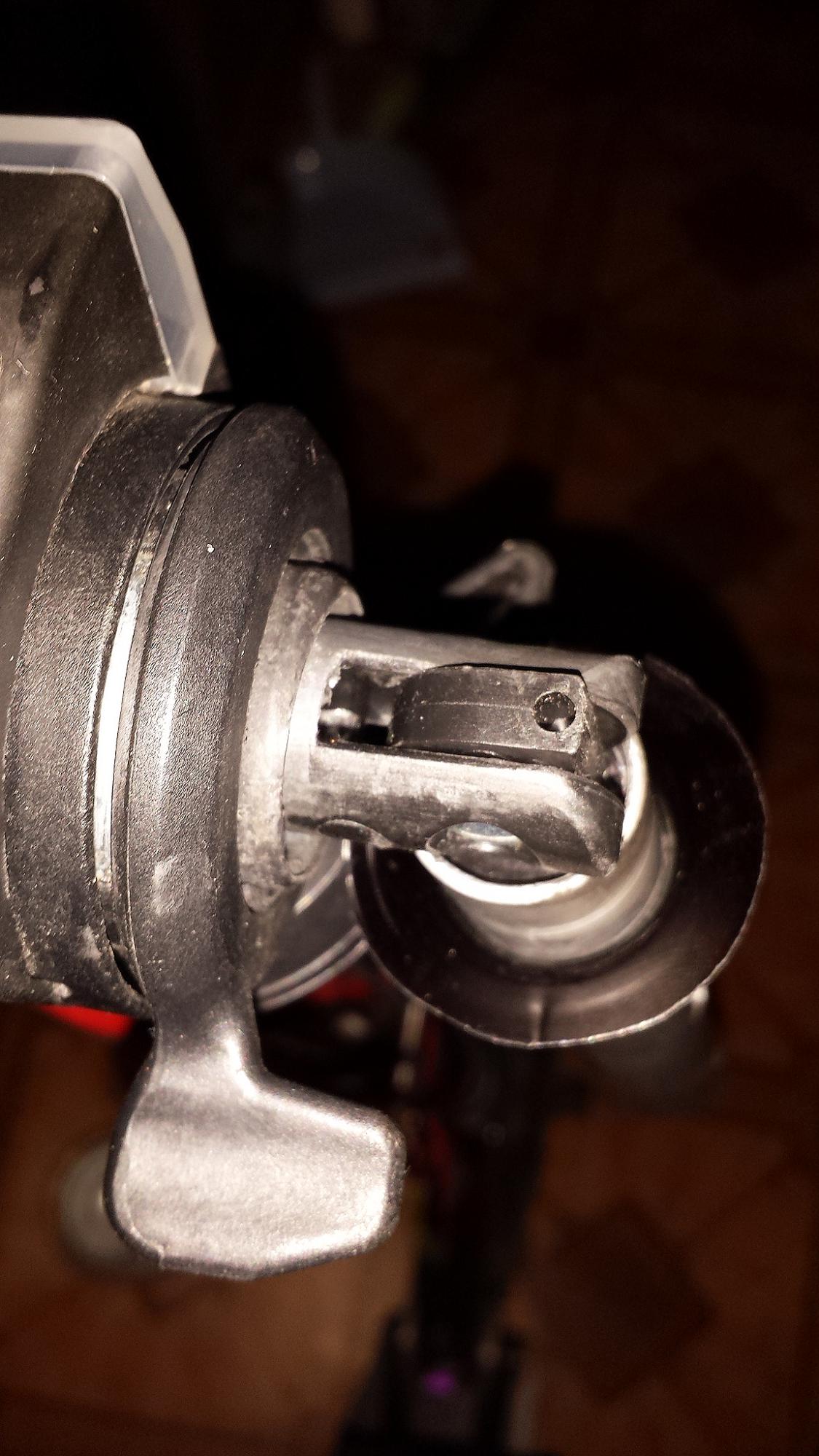

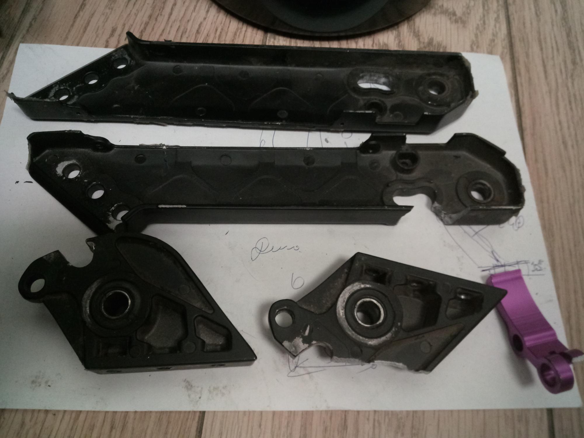

При наезде на бордюр что-то хупнуло в рулевой. Осмотрел самокат, на вид всё впорядке.
Но чувствую, что плохо работает механизм складывания, пружина перестала натягивать красную кнопку. Что делать ?
разобрался с болтом складывания.
был поставлен  болт с шестигранной головкой.
его размеры
от головки болта до резьбы 86,5 мм (лучше взять больше на 3-4 мм)
длина головки болта 10 мм
диаметр болта 9,8 мм
полная длина болта 129,6 мм
для работы нам понадобится
болт
шайбы и проставки (пришлось множество шайбочек и проставок придумывать, что бы закрутить нормально болт)
молоток
отвертка плоская
отвертка плоская длинная
ключ на 17
шестигранники
фонарик
перчатки х/б
фиксатор резьбы синий и т. п.
самокат ставим на стул и в сложенном положении, если у вас есть стопорные шайбы, удаляем их отверткой.
снимаем пружинку с проточки оси при помощи отвертки.
далее вынимаем оставшуюся часть оси.
проверяем на месте все ли проставки (у меня одна из частей проставки вывалилась wearing muff деталь 10 в сервисном руководстве).
надеваем шайбу на болт со стороны головки (из-за того что не надел шайбу, пришлось все разбирать, т. к. головкой болта выпресовалась втулка и болт ушел в отверстие оси) просовываем болт до пружины, потом с другой стороны нужно натянуть пружину на болт, и просовываем болт до конца.
наносим синий фиксатор, все закручиваем и ждем сутки, что бы фиксатор полностью высох.
гайку подобрал что бы не обдирала ноги, с закругленной шляпкой.
проверяем все ли на месте, одна из втулок выпала в гусь, я ее установил на свое место.
но потом, когда все собрал увидел, что одна из втулок, вышла из гуся на пару мм, нужно будет опять разбирать.
много людей откликнулось с предложениями помочь починить кугу, лишний раз убеждаюсь куговод куговода в беде не бросит ;)
еще люфт появился, то ли выработка, то ли еще в чем то дело, как сделаете, проверьте на продольный люфт в рулевой.
и после установки болта будьте аккуратны с затяжкой, т. к. если сильно затянуть, можно сломать кронштейны сложения из-за боковой нагрузки.
проставку гуся удалось установить плоской отверткой и молотка, с противоположной стороны.
сама работа, если не торопиться, то займет не более 10 минут
переделал. сделал все как надо. установил втулку на место.
важно не перетянуть болт, т. к. можно сломать кронштейны.

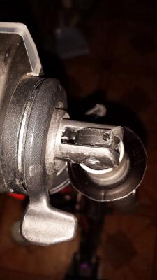

появился люфт.
возможные причины:
-болт меньше диаметром (9,8 мм), чем штатная втулка (10,2 мм) (разница 0,4 мм), проставка 10,3 мм внутренний диаметр.
-за 2800 км призошла выработка детали соединительного гуся
-белый валик сместился
предполагаю, что стопорные кольца удерживают ось и не дают проставкам  гуся выйти из установочных мест.

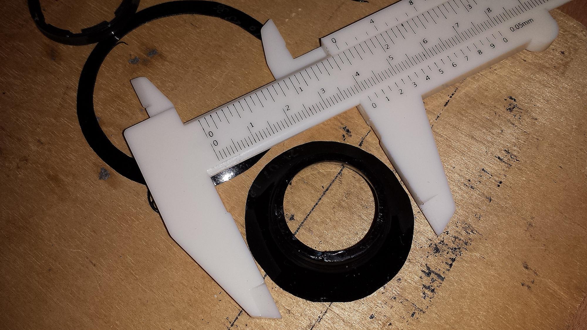

ось фиксирующая
60,5 мм длина
10 мм диаметр
ось складывания
84 мм длина
10,2 мм диаметр
31,2 мм до первой проточки до стопорного кольца
проставка гладкая в кронштейн
10,3 мм внутрений диаметр
14,1 мм внешний диаметр
19,7 мм длина
https://electrotransport.ru/index.php?msg=1484109
на 11 мая 2019 года комплект оси складывания и 4 втулки под модифицированную, усиленную ось 1630 рублей.

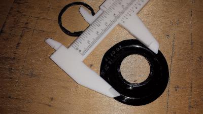

спасибо форумчанину [user]sonar[/user] за размеры стопорных колец
Параметры стопорных колец куги:
Внешний диаметр - 12 мм
Внутренний диаметр - 10 мм

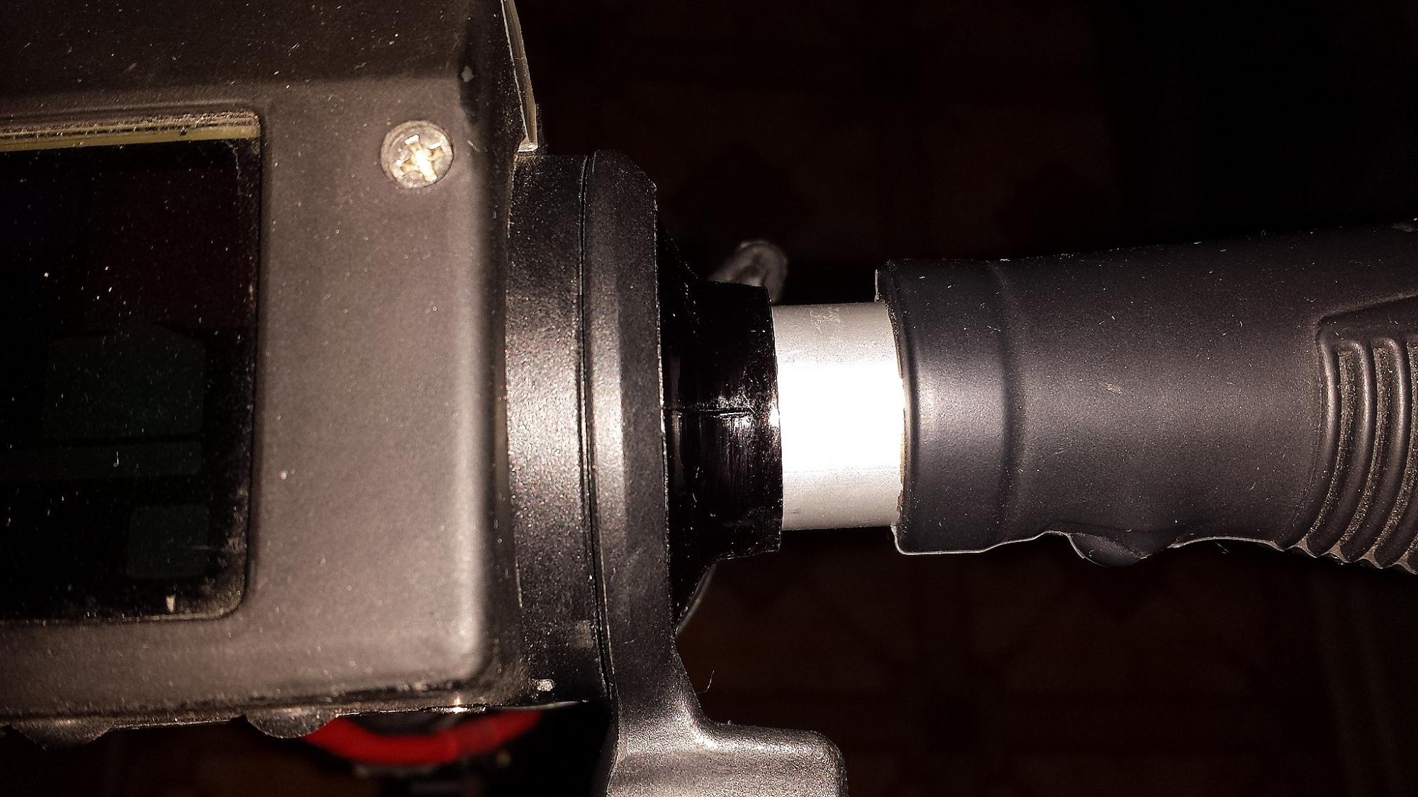

inetchik
#10615
Никак не закреплено, внатяг, упарился через всю ручку протаскивать. И ножиком канцелярским резать упарился, довел его чуток до поострее предварительно, но в итоге весь процесс, ну минут 20-25 занял, я дольше морально настраивался - год почти ;-D. Ну а финишной, точнее стартовыми точками стали: реально не вовремя вылетевший на ходу газуль, ну и присланные на замену с поднебесной обе половинки курков, только обе тормоз, но продаван выслал типа газ с извинялкой смайликовской. Вот будет весело, если снова не газ.
Сама конструкция, по своему строению, похожа на тарельчатую пружинку, т.е. все отлично.

vip69
#10617
Цитата: inetchik от 01 Май 2019 в 05:32упарился через всю ручку протаскивать
а "по пути наименьшего сопротивления" - снять ручку и со стороны курка?
кстати, на фото видно, что труба руля немного выпирает за плоскость курка, а вот у меня - заподлицо.
