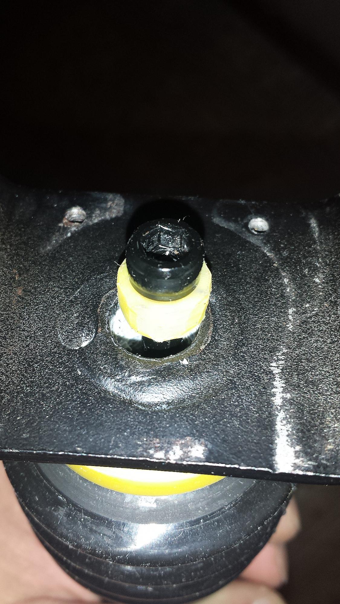

inwin
[user]MoRoman[/user],
https://electrotransport.ru/index.php?msg=1388019
так а по другому болт не заменить ;)
Цитата: MoRoman от 03 Май 2019 в 18:20
И из-за этого вы пол самоката разобрали? Зачем?

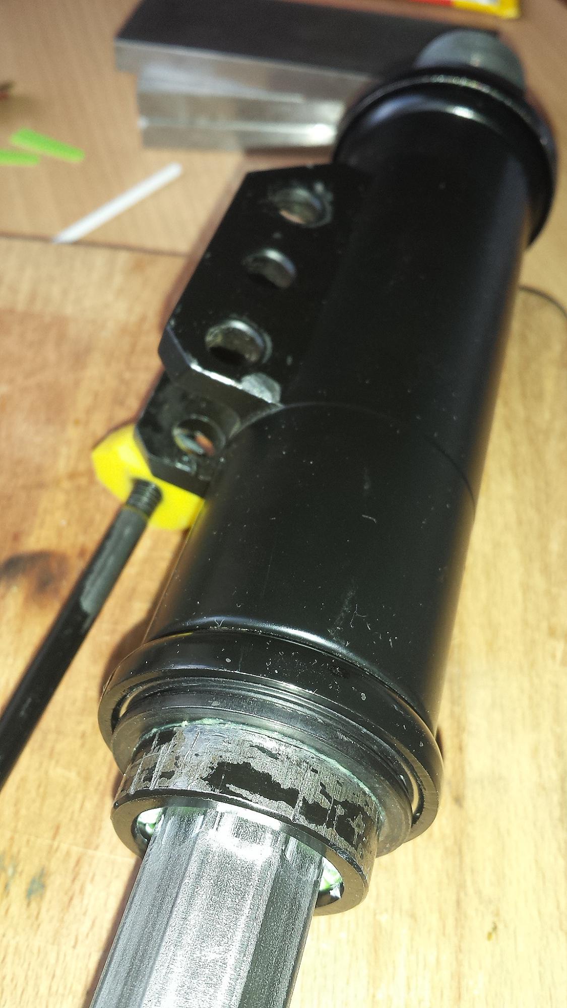

MoRoman
Димка, ты даёшь ссылку на моё сообщение, соответственно ты же прекрасно понимаешь, что я знаю, сколько необходимо разбирать.. и я вижу, что на фото разобрано горааааздо больше ;)
inwin
[user]MoRoman[/user], не увидел снятое мк, да, его можно было не снимать.
MoRoman
Димка, смотри внимательнее, там вся рулевая разобрана, включая нижнюю круглую гайку, которая держит восьмигранную втулку, плюс всё это от гуся откручено. Всё это лишнее при замене болта. При замене болта надо только ослабить хомут и рулевую трубу снять. Всё. ;)
Moger
[user]MoRoman[/user], [user]inwin[/user], так говорите, как будто все их каждый день разбирают. на моем самокате болт снизу надо откручивать, соответственно и колесо надо снять, а тут человек разбирал первый раз этот самокат(да и вообще электросамокат), обнаружилось что и гайка которая подшипник держит тоже не затянута.
если разбирать, так надо всё хорошо сделать, а не так что болт выкрутил, новый вкрутил и поехал и пофиг что там все гайки болтаются!

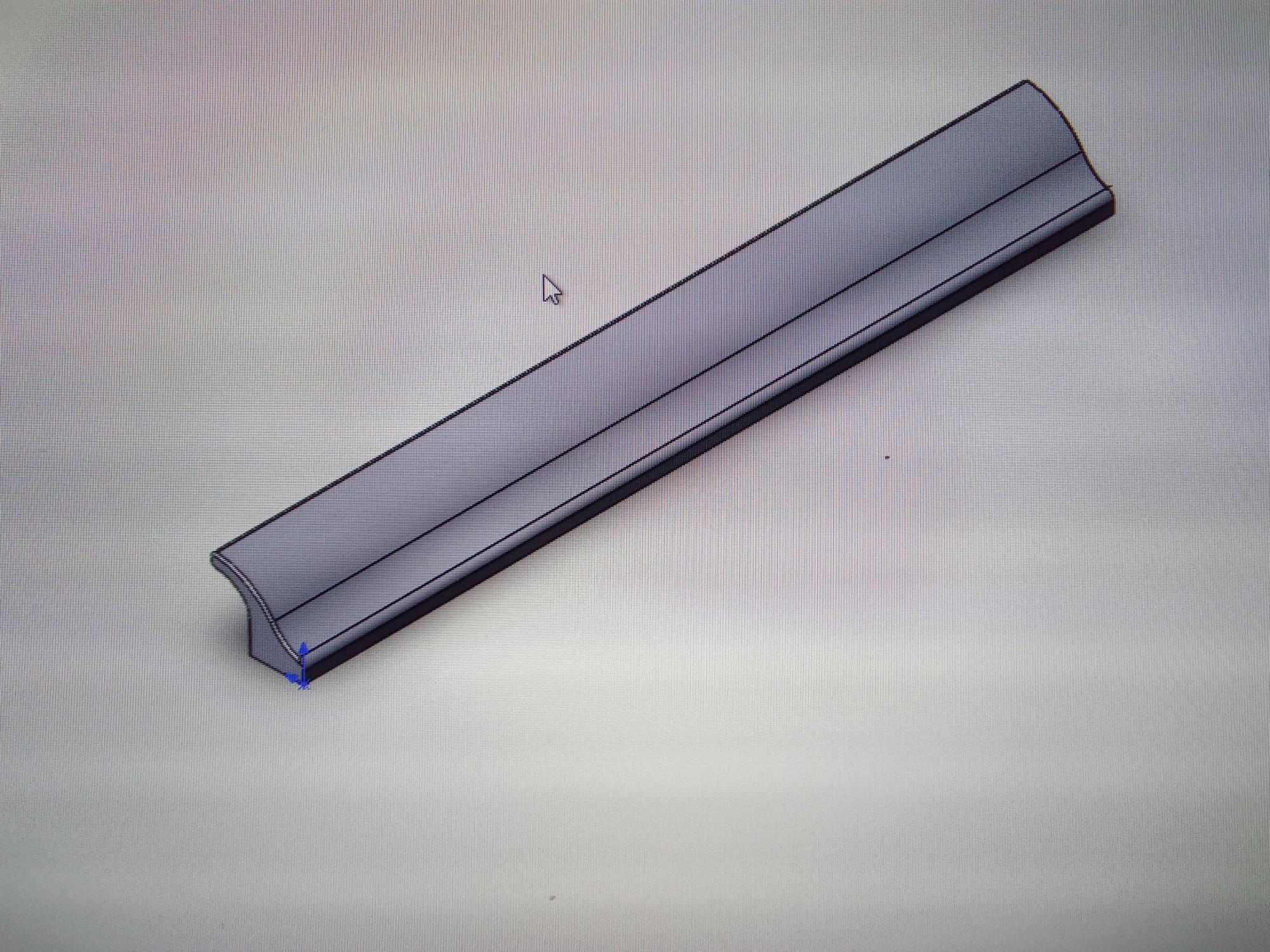

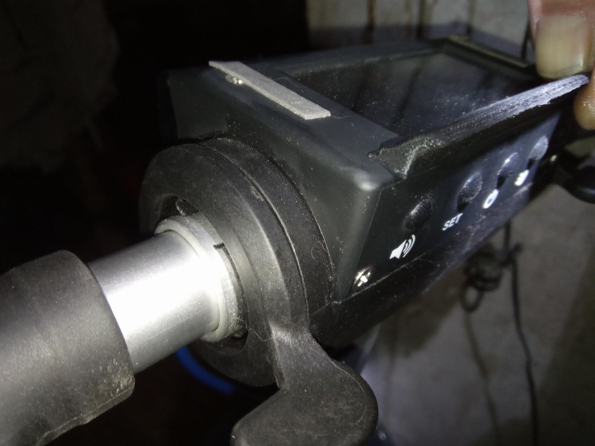

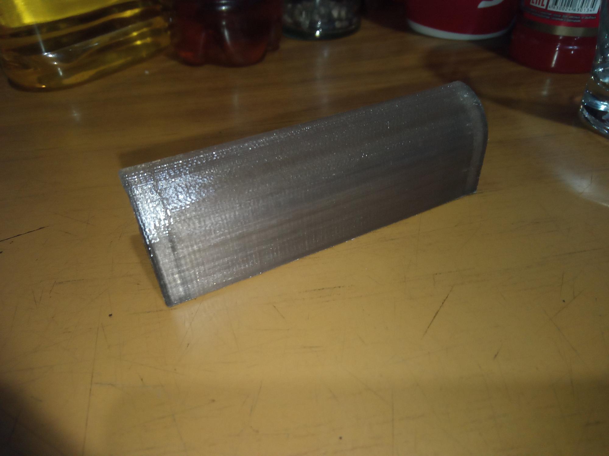

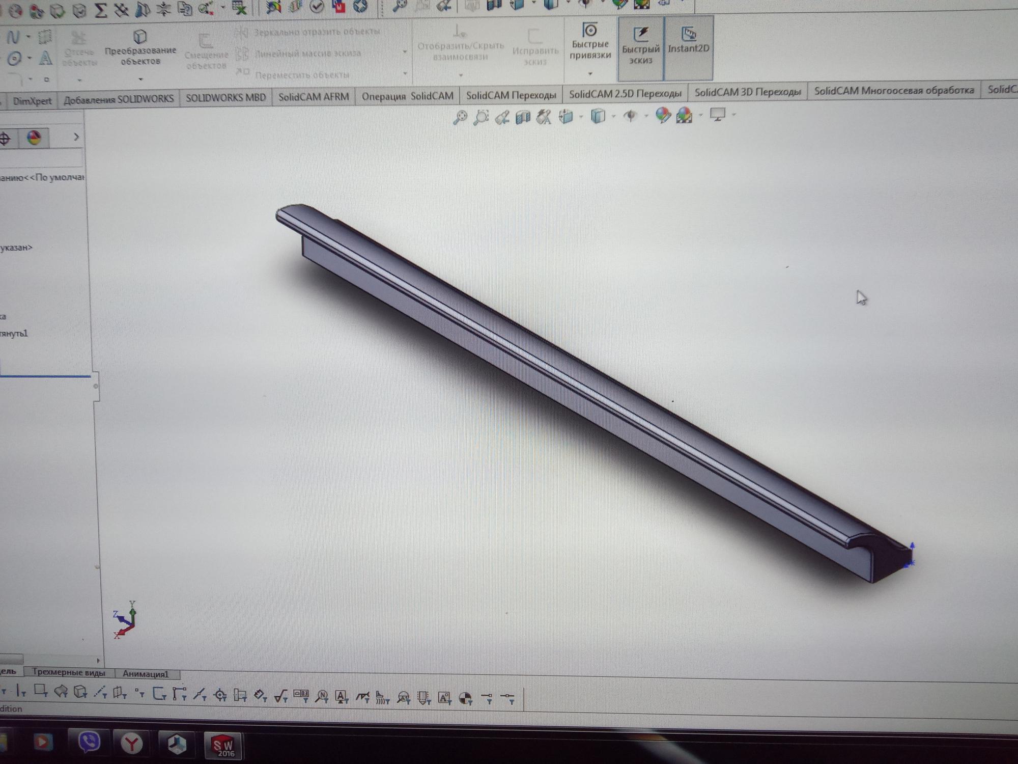

Привет. Не выдержала душа поэта.
Прошу строго не судить.
Замоделил по наитию,из личных впечатлений.
Не зря же в авто приборка прикрыта козырьком. :-)
Решил изгольнуться.Пока в стадии испытаний.
Посмотрю при солнечном свете,затенение части дисплея.
Важен угол козырька.
Эффективность доработки?
Фиг его знает.
Инфа будет позже.
Цвет  пробный.

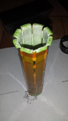

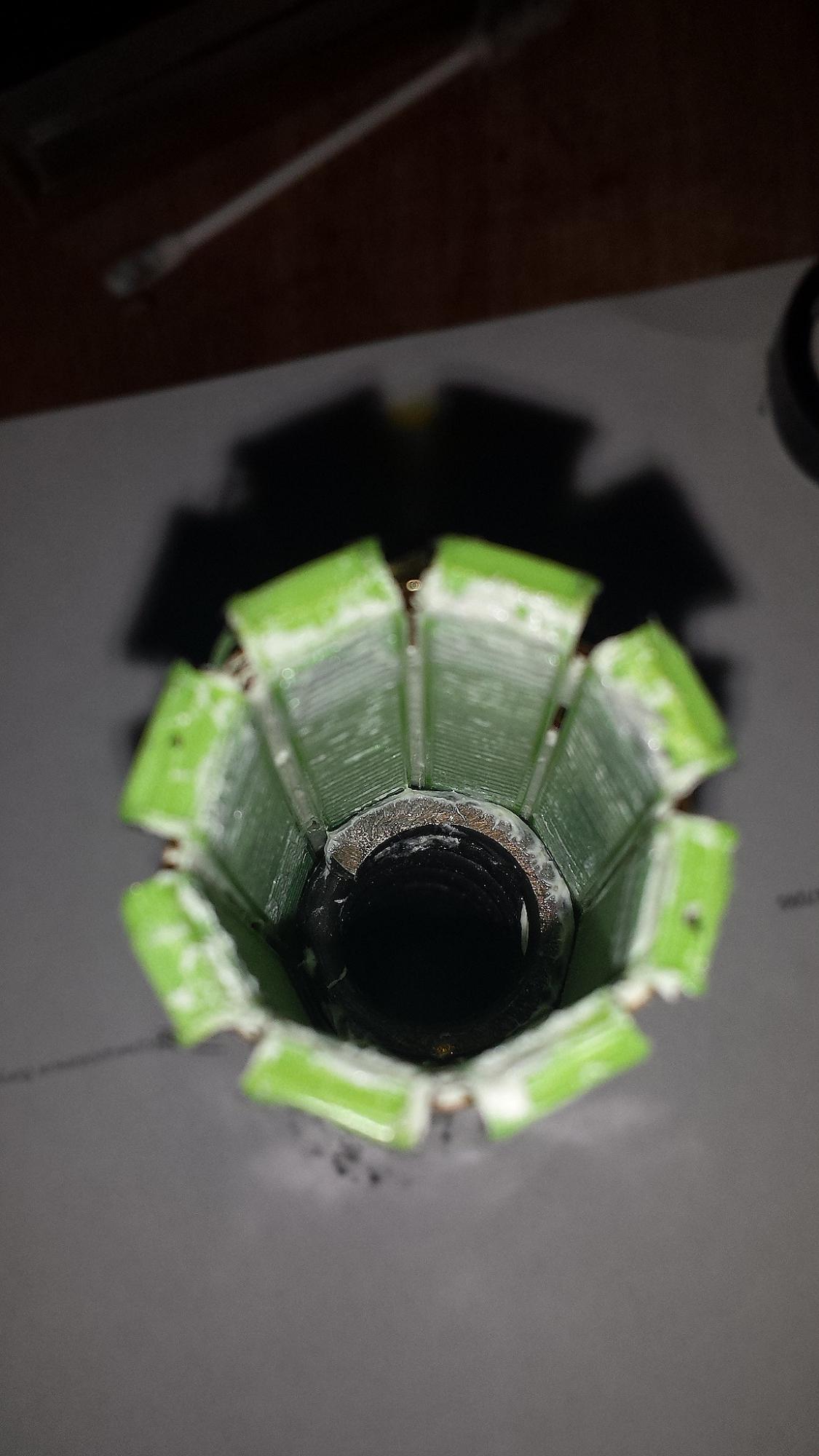

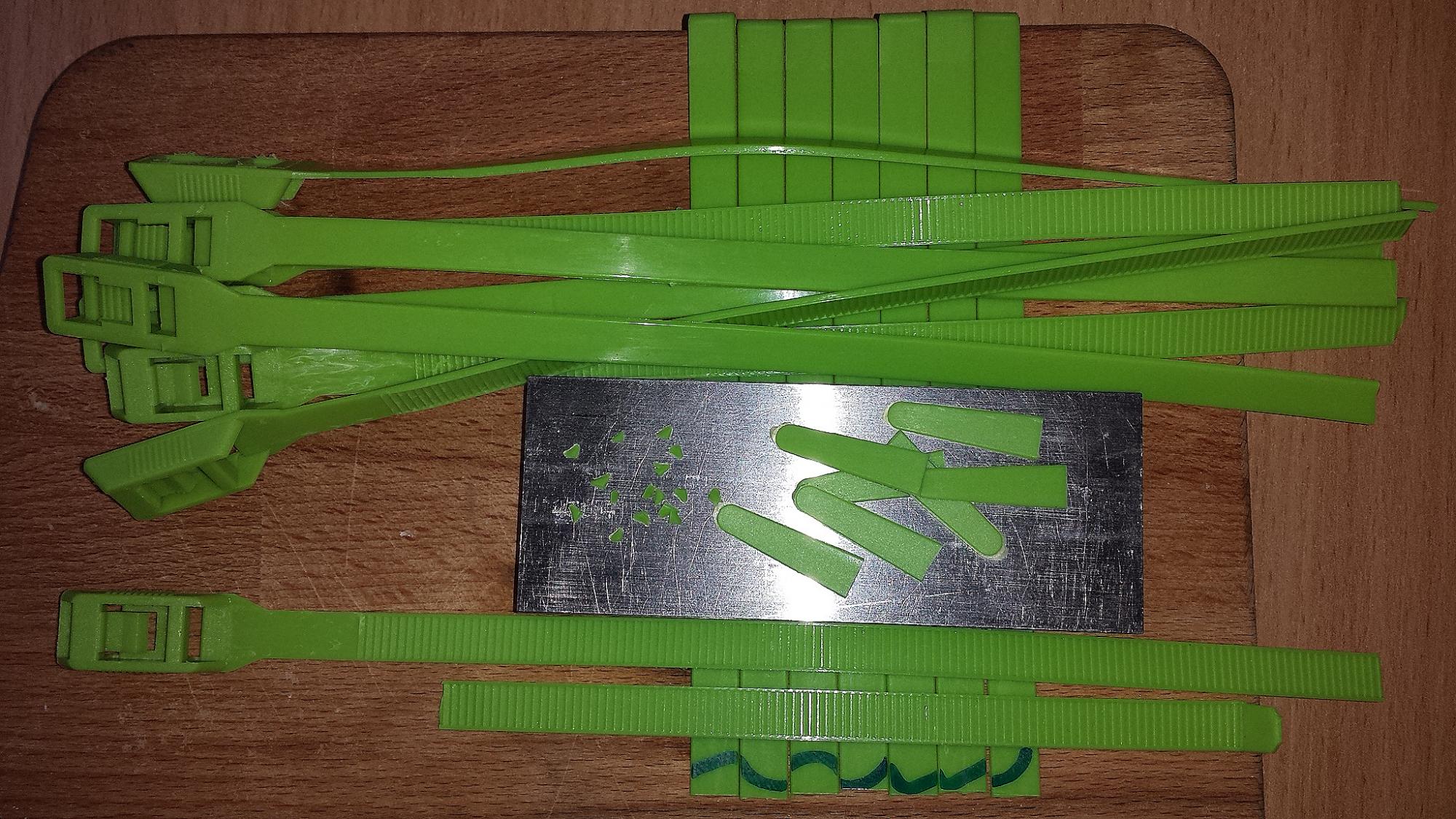

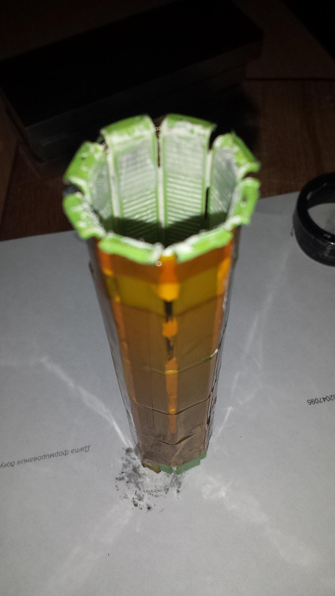

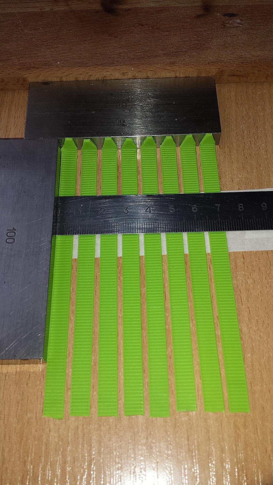

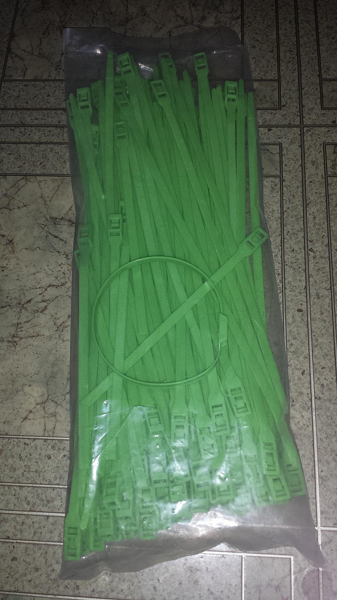

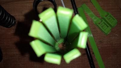

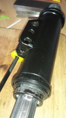

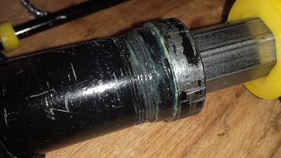

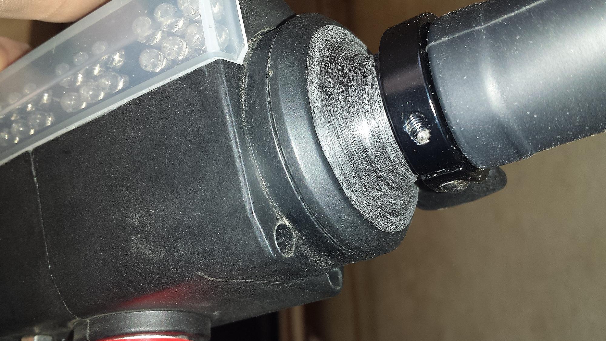

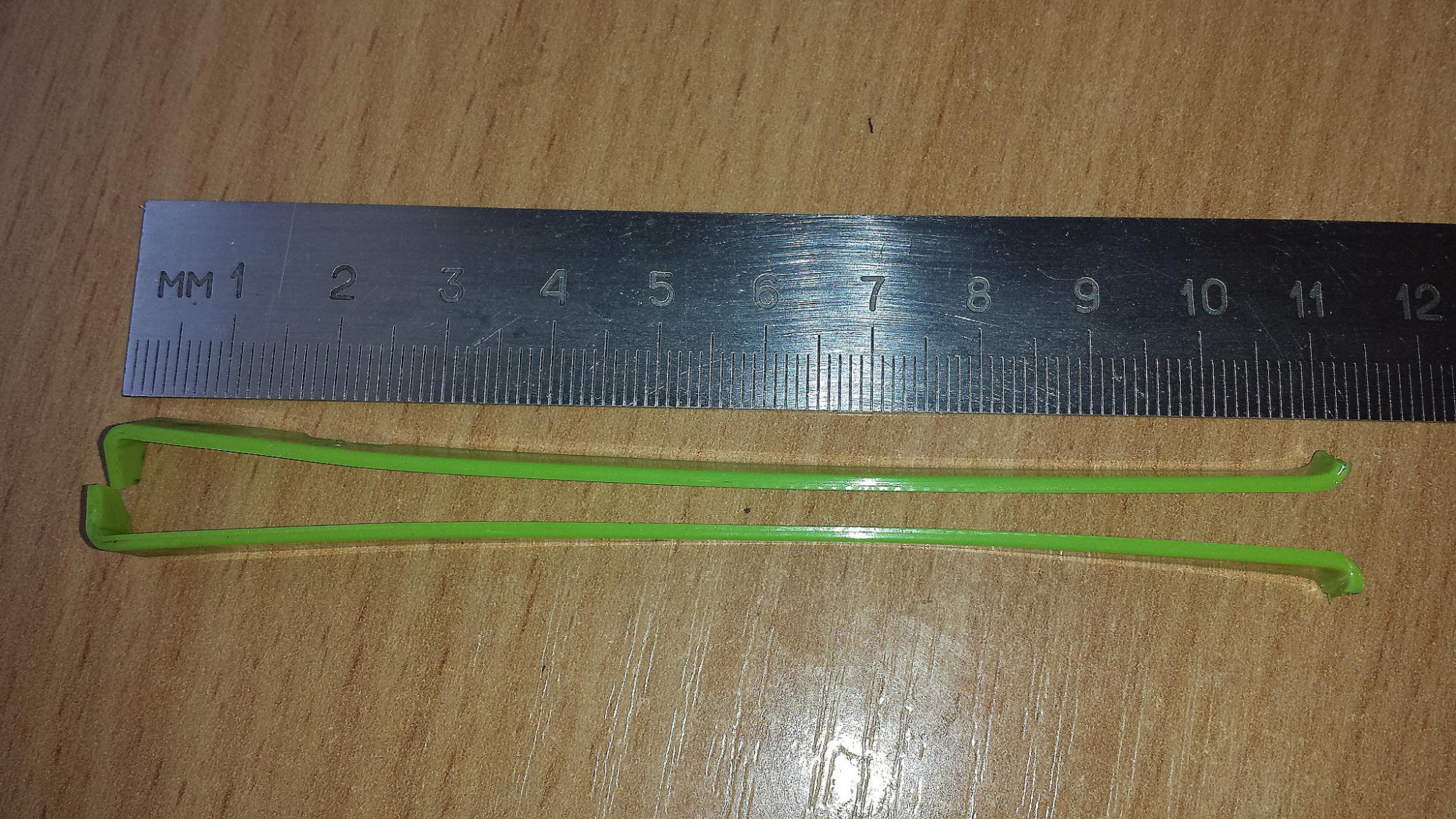

На основе местного рецепта:
Уделил внимание тому, что и гайку и обойму надо бы приклеить, чтоб не отвернулась и не проворачивалась соответственно:
Собрал все быстренько на сухую:
Сохнет:
В процессе изготовления, с дуру наверное, решил загибать феном со стороны под гайку, хотя концы под пружинку загибал пальцами, ну и благополучно отжарил пару концов,  :ah:.
Это не помешало извлечь их (отклеить от скотча каптонового) и заменить на новые, т.к. смазка напрочь отсутствовала в процессе изготовления.
Отбраковка и её размеры, [b-b]приблизительные[/b-b]:
Ай лайк кожзам,  ;-D, т.е. PU:
SF8. B1-Р600 с ЛЖФ15S-19.5АЧ.
Мы на карте.BR, Dmitry.
Александр 15z45
Отчёт по поводу козырька.
Вывод таков. Из светопрозрачного пластика такого как я использовал пользы мало.
Попробую из глухого не светопрозрачного.
Но направление выбрано правильное.
Наверное. :-D

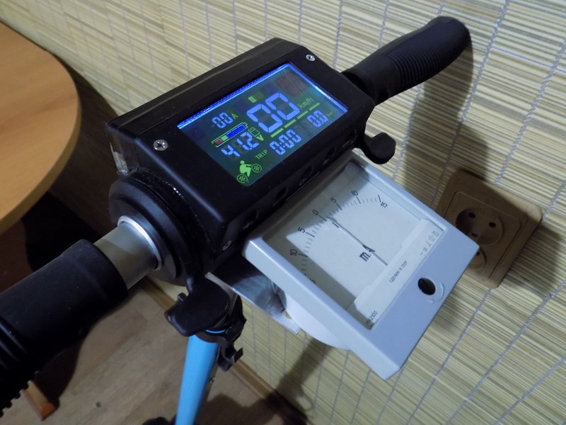

inetchik
#10664

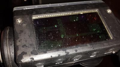

Из опыта юзанья еката: верхняя часть дисплея не нуждается в затенении, нижняя нуждается, имхо.
А еще проще, так это поднять яркость подсветки.
[user]Василий Петрович[/user] об этом писал, сообщений у него - пшик.

Александр 15z45
Возможно. Есть зерно истины.
Надо думать.
Прикидывать.
Переделал.
С низу можно сделать спойлер. Как ставят на авто. Небольшой выступающий на 1-1.5 см.
Но так что бы не мешало нажатию кнопок.
Сейчас попробую замоделить.
Александр 15z45
Вот что то типа такого.
На 3М скотч в нижнюю часть дисплея.
Попробую напечатать.
Покажу в жизни. :-)

Вот что я подразумевал.
Только сложно сказать.
Большой ли смысл от такого.
Капли всё равно будут попадать.
От одежды и т.д.
Учитывая ,что наш дисплей так или иначе но закрыт . Стекло вклеено в корпус.
Вода через него по определению не должна попадать на плату.
Для пущей надёжности от мех. повреждений можно по верх 4-5 мм оргслеклом - закрыть дисплей.
Но бьются дисплеи от падений , не просто лёгких , а по жёсткому.
Пока не ломал. :-)
Не могу утверждать.

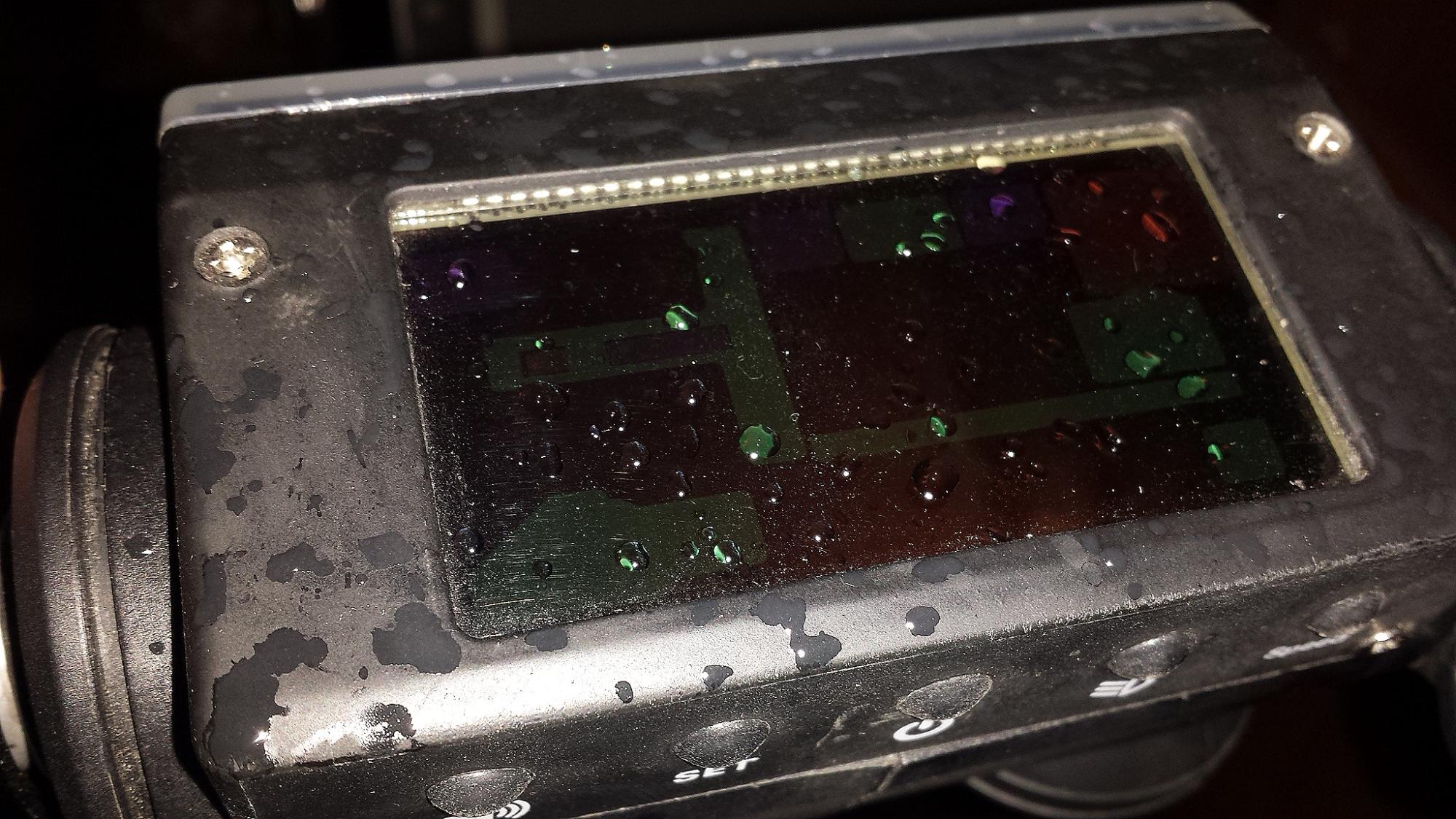

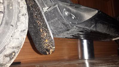

Mephisto
Дождь, явление не каждодневное... За весь прошлый сезон не разу не попал, хоть и регулярно ездил на работу. Для себя ограничился тем, что имею всегда в кармане рюкзачка который подвешен на рулевой колонке, обычный пакет для мусора тот который обычно голубого цвета с затяжками. подходит по размеру идеально. Одевается на всю рулевую, с ручками и дисплеем и рюкзачок закрывает, и контроллер на всякий случай. Получается этакий плащ для самоката))) Специально то под ливнем никто наверное ездить не будет))
inetchik
#10670
Да я жеж фотку дисплея с капельками не для этого выложил, а к тому, что брызговик рУлит, крышка аккума без герметизации и сухая. :-)

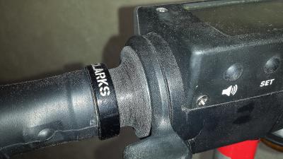

Александр 15z45

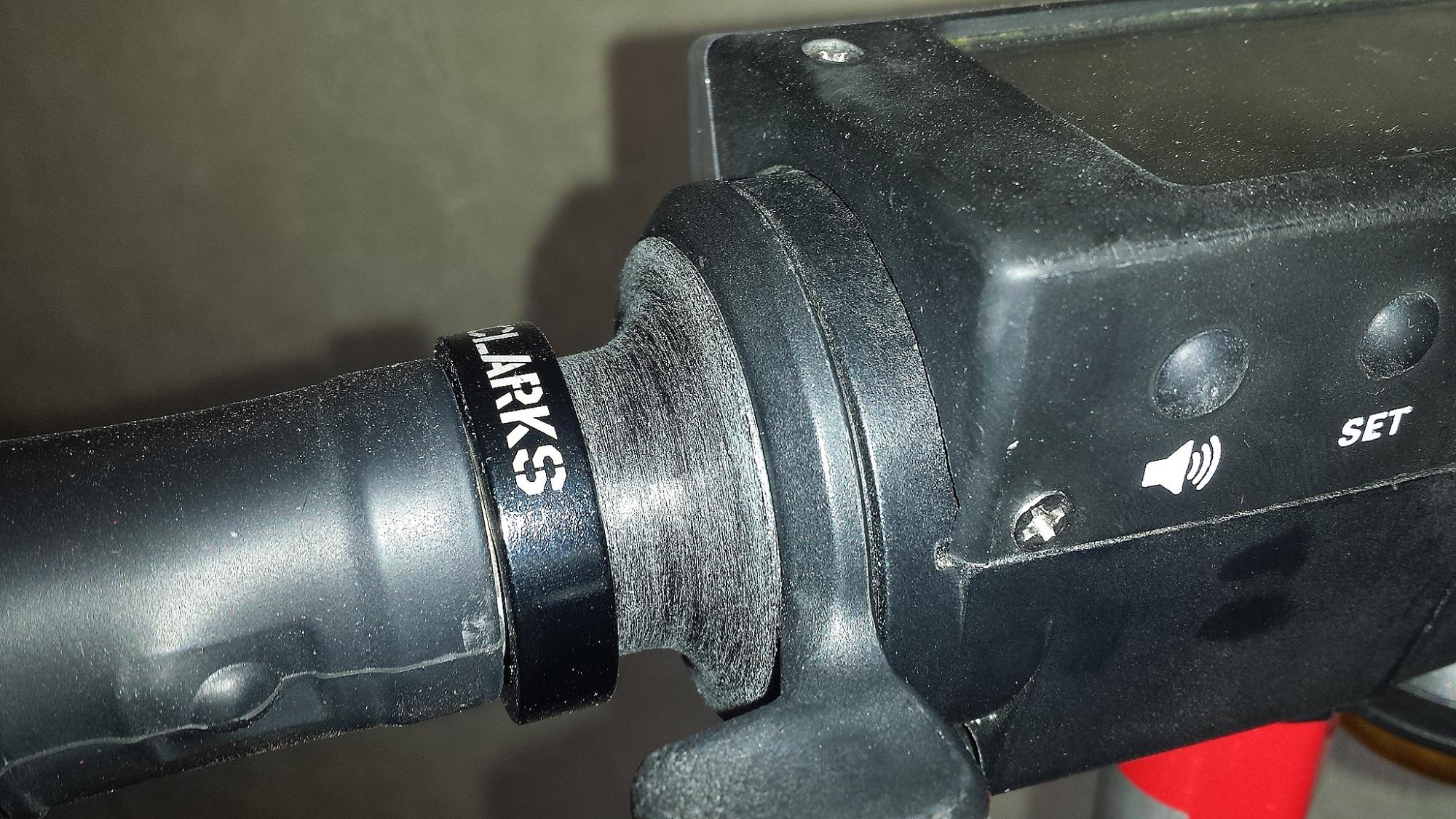

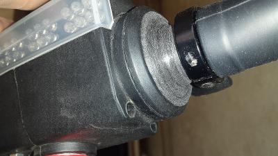

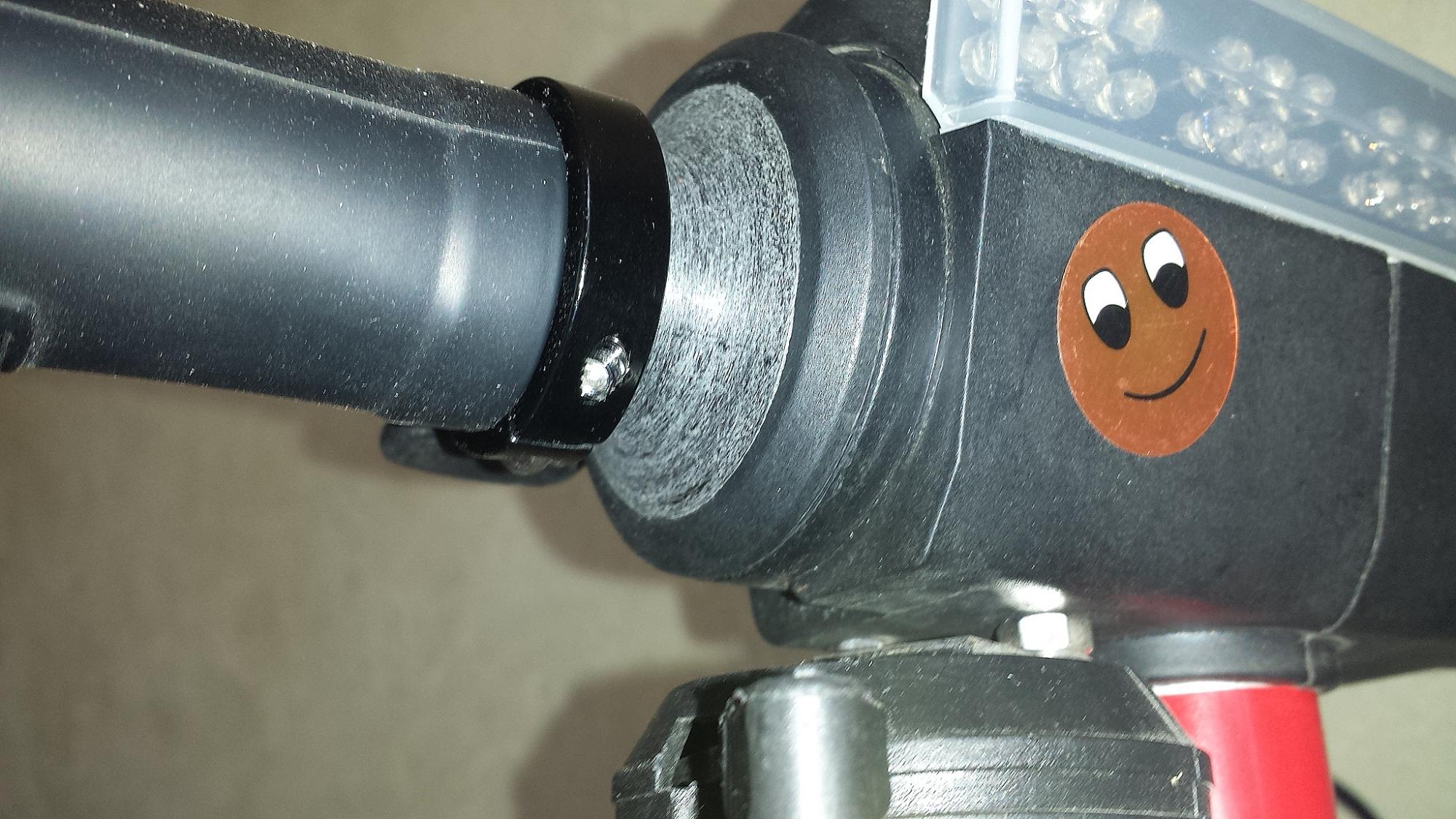

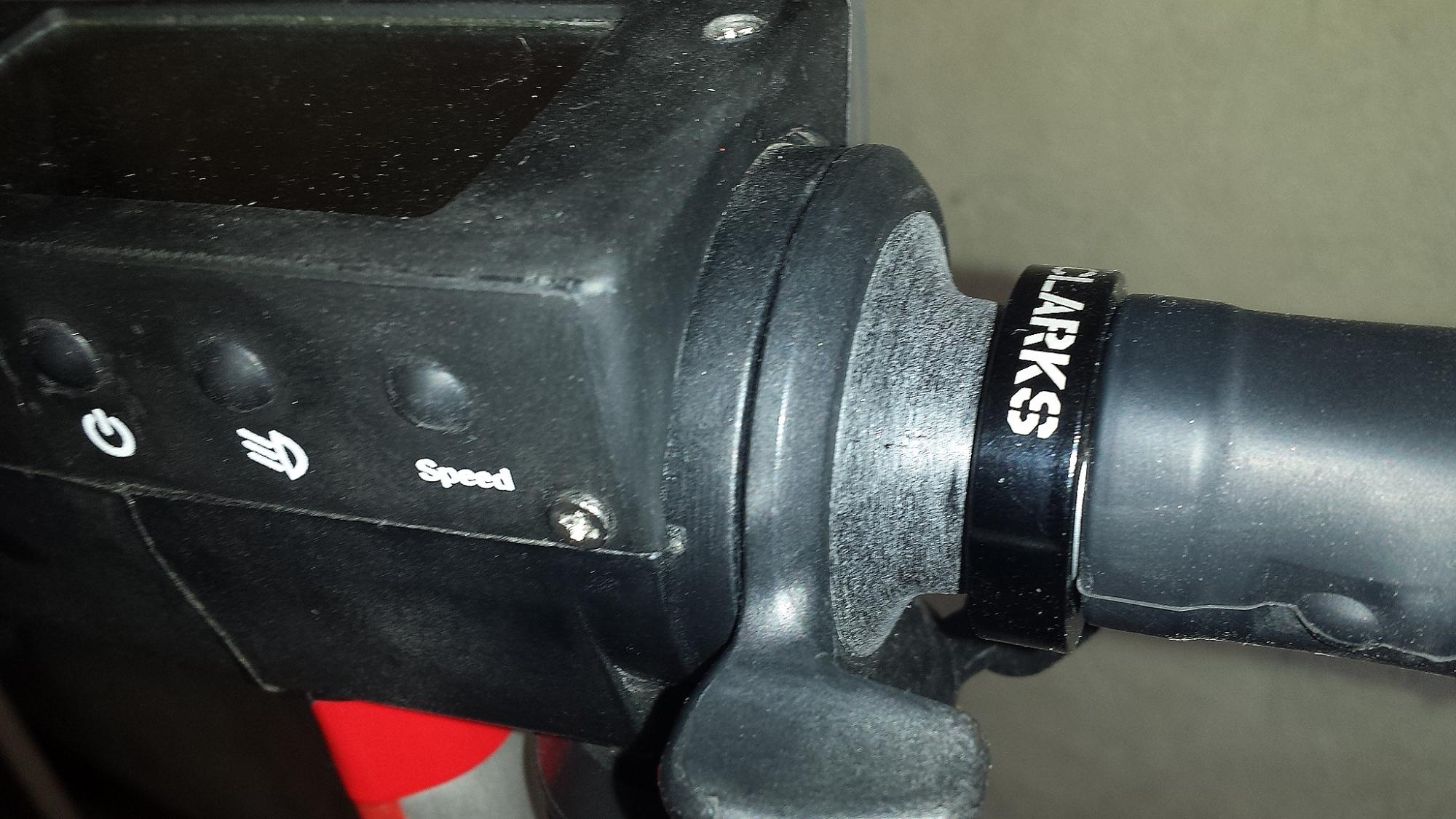

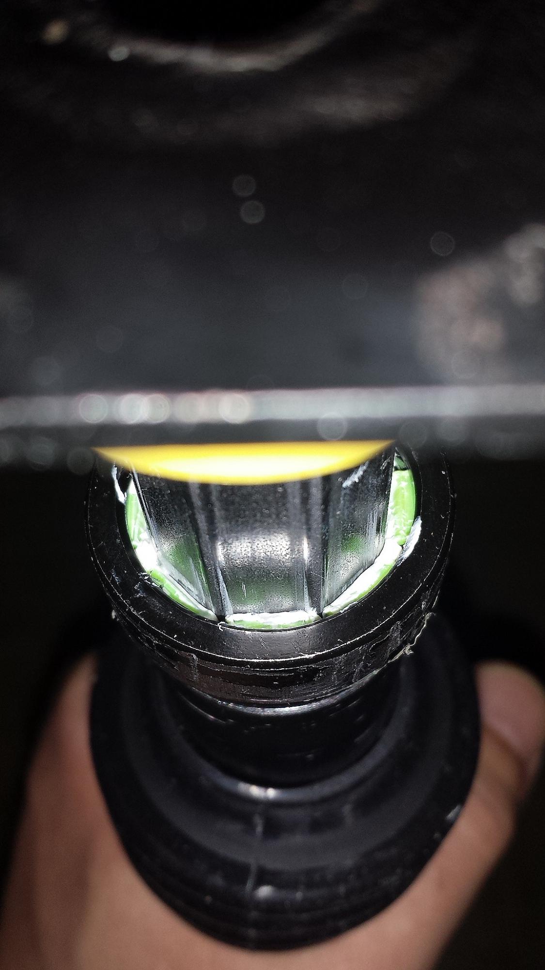

Мне интересно. В какой момент начинают курки вываливаться?
Что бы для них делать прижим.
Или этот мод для чего то другого?
inwin
[user]Александр 15z45[/user], могут и сразу вывалиться, лучше сразу сделать ограничители, что бы бороздки, которые не дают курку вывалиться, не стесывались.
inetchik
[user]Александр 15z45[/user], лучше с новья обезопасить себя. Есть более интересный вариант, банальная шайба печатная, мм2 толщиной, чтоб очень плотно вошла на ту часть трубы, что чуток выглядывает из курков.
Надо [user]Sonar[/user]а попросить, чтоб он свои шайбы сфотал и показал.  :-)
Хотя, чего его дожидаться,  :-), он давно запостил фотку, где всё видно:
