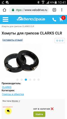

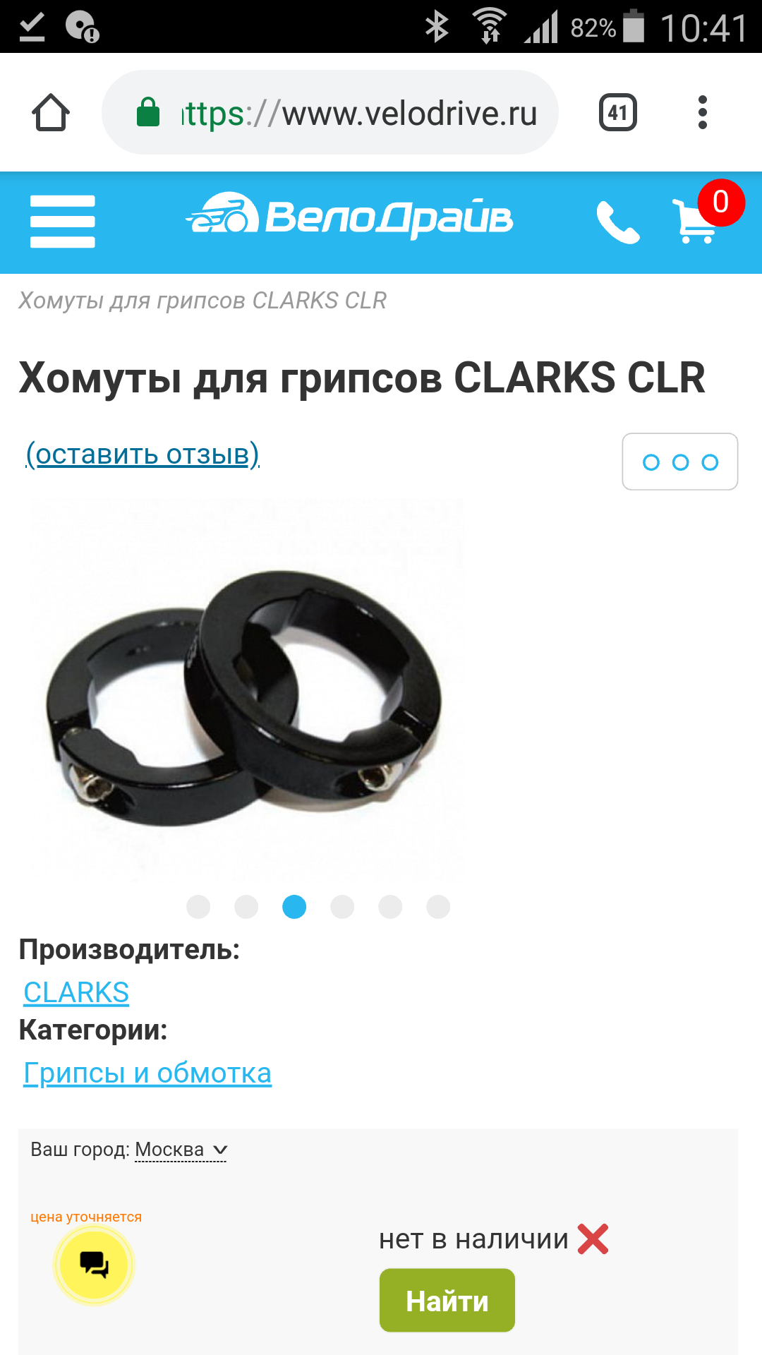

[user]vip69[/user], баклахи из под "окрылятора", в ЛС отпишу канкрэтно, а то тут забанят меня за рекламу, ;).
Хомуты эти, 4шт, достались вместе с самокатом этим чёрным, наверно в веломагах они есть.
Наверно они:
:pardon:
Вот и плохо конечно, что труба руля заподлицо, но так не у всех. И именно на неё, а не на трубки ручек и нужны шайбы, имхо, что собственно и реализовал [user]Sonar[/user]. У меня - это крайняя степень уже, от безысходности, да и временная, надеюсь что получу не третью половинку корпуса дисплея с тормозулькой.

Цитата: inetchik от 06 Май 2019 в 10:14Хомуты
забавные. по сути - к ним пластиковую шайбу приклеить - и вот оно самое.
подозреваю, что выступ трубы - это редкость, может в каких то более старых экземплярах... да и мал он. хотя бы 5 мм бы
думал над еще одним вариантом, но на коленке вряд ли сделать - делать вставку, чтобы труба входила между штатными 3мя зацепами курка как то... и где то внутри, под дисплеем там ее зафиксировать.

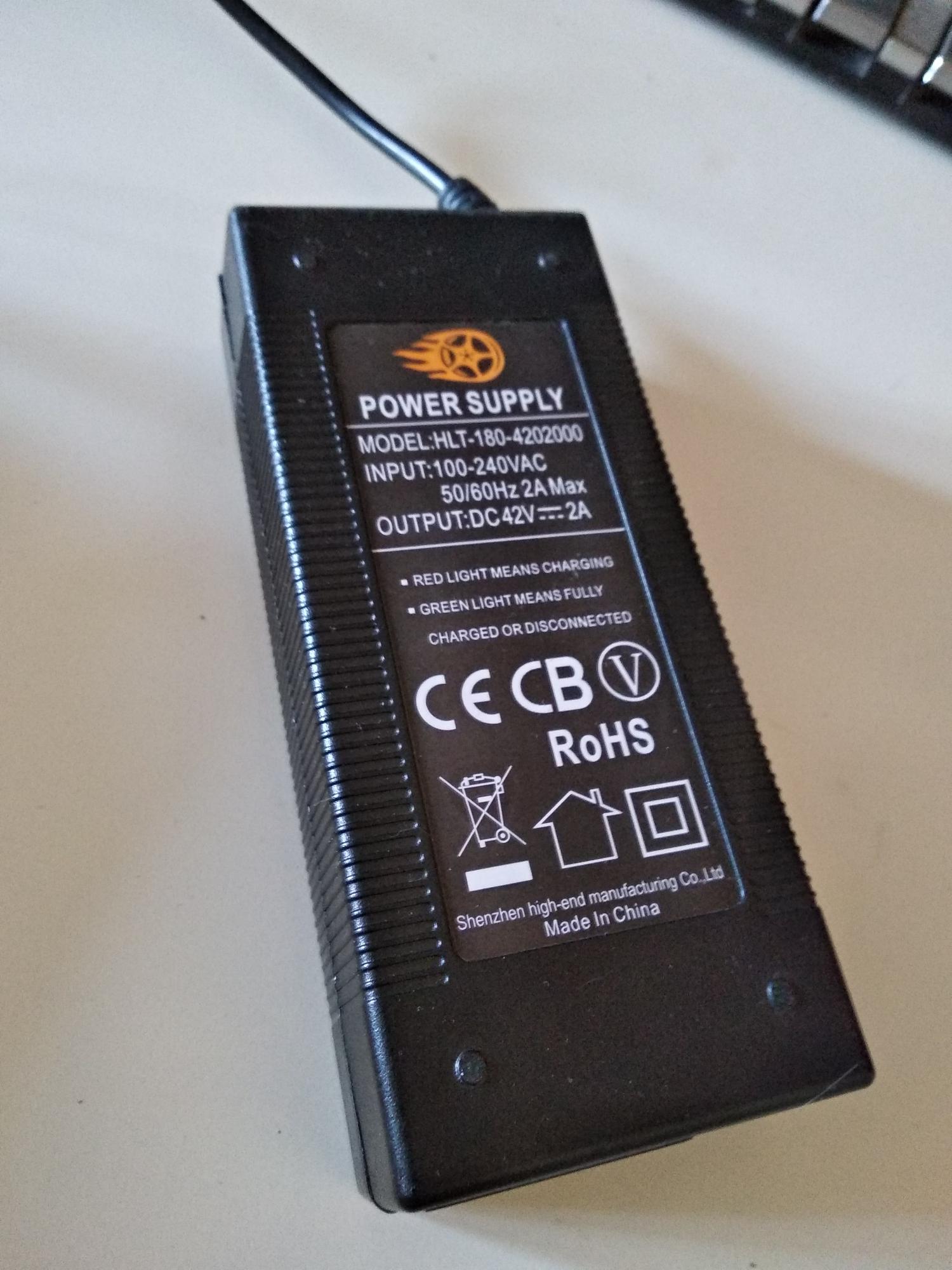

Народ, как то странно поиск работает - нифига не нашел.
Кто разбирал зарядку без вентилятора - как она разбирается? Точно помню, было, но найти не смог.
Похоже она просто склеена банально - просто вскрывать ножом?
ps погибла бесславно. светодиод оранжевый, не заряжает.
Вот такая

Сначала ножиком канцелярским чуток по шву склейки, потом аккуратненько Димексид по шву, подождать полчасика, чуток физической силы, и:

Плоская отвертка, мотолок и резкими ударами половиним
