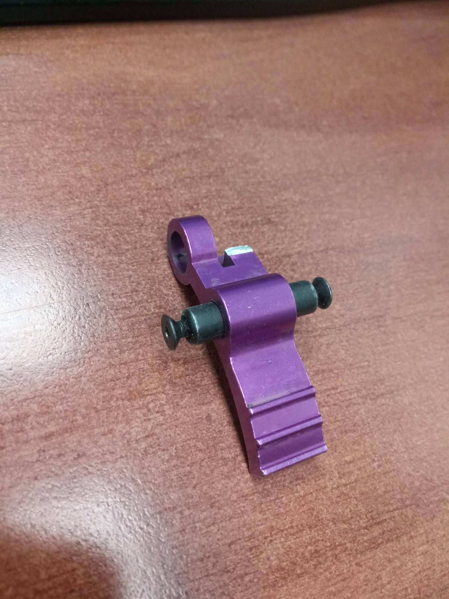

Итак вчера у меня сломалась пополам оська цветастого рыгача складывания самоката. На основную ось складывания я уже ставил болт от бампера ТАЗ-2109 в прошлом году (нет в закладках темы, что странно).
Думаю, че делать... Какой-то быстросъемный болт попробовать запилить аля М10х60 с гайкой-барашком придумать. Ну или купить б/у/новую оську...Может кто отдаст побрацке, например [user]Kalach[/user]  :hello:
Виной всему та же пресловутая проточка по пружинку рыгача складывания, где узко, там и рвется ((
Пару недель назад заменялся с [user]vlad-2015[/user], отдал новый с алихи в обмен на прошитый. Много плюшек, которые мне оказались не нужны, кроме режима стробоскопа и пищалки при включении круиза
Пробовал плавный старт - выключил, нединамично выходит, хотя можно включать, когда батка на нуле. Есть косяки прошивки, написал уже в саппорт разрабу, но в целом доволен  :wow:

Kalach
оно? тут просто 2 оси... вторая меняется на болт М10 DIN 912 Берешь подлиннее, чтобы резьба не в рабочей части была. проточка не нужна. пружина и так никуда не денется.
см. мой узел складывания в подписи.

[user]avshik[/user], faq 19. нашли?
размеры фиксирующей оси
https://electrotransport.ru/index.php?msg=1618920
