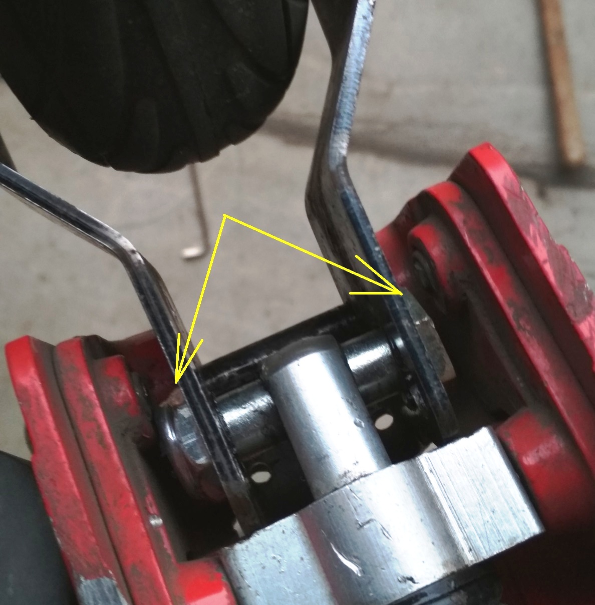

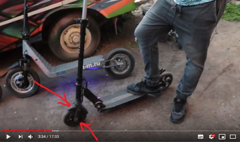

Нормальная дорога...) Я по такой ежедневно километра 4 в центре города езжу.  Вы лучше посмотрите за несколько секунд до поломки, явно видно, что колесо гуляет само по себе. Да и ехать мужик собирался как то неохотно, явно знал, что шток надломлен... Возможно, эта вилка уже ломалась, но не так надвое, а просто отогнулась, ее загнули обратно и при случае использовали...) Могло... Но я просто не верю, что РИМу так сильно повезло...) Не может быть таких совпадений, РИМ снимает видео про свой собственный самокат, а тут такая удача, массовый самокат прямо на глазах сломался...)
Я просто складываю 2+2...)
Видите ли, колесо при езде по такой мягкой неровной дороге просто не может гулять - оно ломается сразу, что и произошло. Колесо там не гуляло, оно упиралось в мягкие ямы, которые его притормаживали и в конце добили.
То, что парень как-то неохотно начал езду - не фвкт, что из-за заведомо сломанного колеса, причин может быть несколько разных. А РИМу действительно повезло. Впрочим РИМ этот сам же владелец и оплевал - на счёт сварки рулевой и поломки рессоры, а так же других проблем.

Цитата: ssilk от 06 Сен. 2019 в 13:45Таких историй происходит много и часто, это уже ни для кого не секрет. Но вот чтобы так "неожиданно" во время съемок, на смешной скорости... А если учесть принадлежность оператора к заводу РИМ... Ну да, сразу видно, не постановочное...)
кстати, даже на видео видно, что вилка уже была почти сломана... она уже выперала сильным наклоном вперед... а этот лось её только уже доломал.... а вообще этот прокат похожь на какой то растаманский наркопритон)

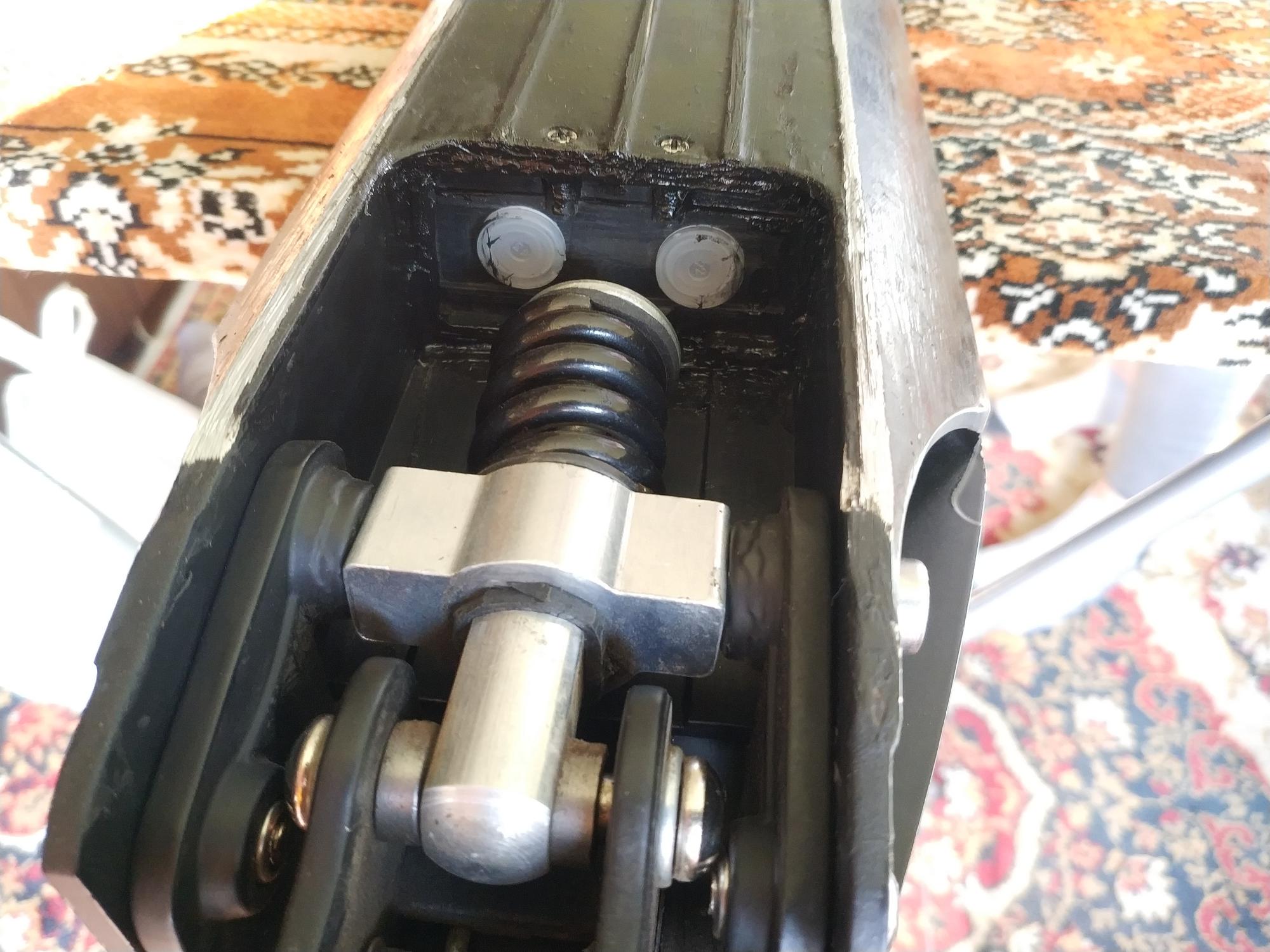

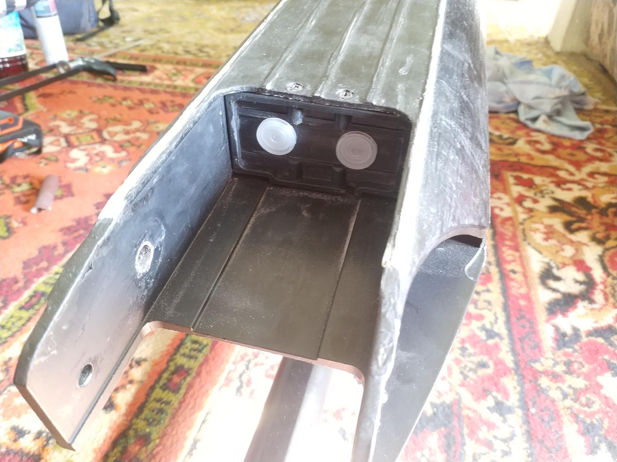

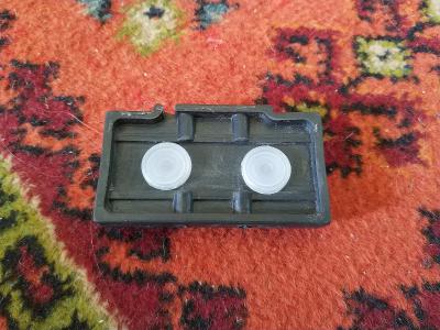

Ребята, новый тюнинг в шапку! При полной герметизации деки в ней собирается конденсат, а выходить ему некуда. Придумал элегантное решение, снимаем заднюю крышку деки, сверлим 2 отверстия, я использовал пробки от лекарств, садим крышку на герметик, вставляем пробки и вуаля). Когда самокат дома можно открыть пробки лопаткой ничего не разбирая и дать выйти конденсату)
Сергей_1959
[user]50MByte[/user], можно ещё ниппеля впаять, туда входит - оттуда нет. Или вообще 2 патрубка для продувки пылесосом, приехал домой - продул и всё сухо.
avshik
Цитата: 50MByte от 09 Сен. 2019 в 12:59Ребята, новый тюнинг в шапку!
В кепку ага. он (конденсат) так и ждет, куда бы ему высвободиться, а не осесть на поверхностях, на банках например... дырочку открыл и он сразу - фууу ну слава богу. Ну вы сами подумайте, кроме смеха если  :pardon:
Цитата: Сергей_1959 от 09 Сен. 2019 в 13:48Или вообще 2 патрубка для продувки пылесосом, приехал домой - продул и всё сухо
А лучше фен  :-D

Ну вот не надо тут, он конечно оседает, но и выветривается если есть приток воздуха и куда выходить, в любом случае это лучше чем ничего.
avshik
Цитата: 50MByte от 09 Сен. 2019 в 14:58он конечно оседает, но и выветривается если есть приток воздуха и куда выходить
Лучше чем ничего - это чтобы батка постоянно "дышала", для этого делают дренажи и вентляционные лючки на постоянку. По опыту полной герметизации и неполной скажу так, батка заржавела именно когда была наглухо (как мне показалось) загермечен отсек, т.к. вода все равно попала туда по проводу. Более так не делал.

Решение по оси амортизатора - болт 12х70 с неполной резьбой (как раз безрезьбовая длина 40 мм нужна была) - два пила болгаркой и готово  :wow:
Предварительно рассверливал кастом вилку и алюминь амморта. Гайка самоконтрящаяся, само собой. Никаких втулок, только хардкор. Узел вечный (лопнуть может теперь только ухо у амморта).

Slavemaster
[user]avshik[/user], вращение теперь где происходит, в металле маятника или аморта? Посмотрите через три-четыре сотни км, имхо в маятнике отверстия станут овальными.
avshik
#11734
Цитата: Slavemaster от 12 Сен. 2019 в 20:37вращение теперь где происходит, в металле маятника или аморта? Посмотрите через три-четыре сотни км, имхо в маятнике отверстия станут овальными
В амморте, где и было. Да, там есть износ, 1 мм на 1000 км примерно - когда рассверливал, видно было овал
В вилке овала не будет, болт там жестко стоит, и это 3 мм сталь  :wow:
