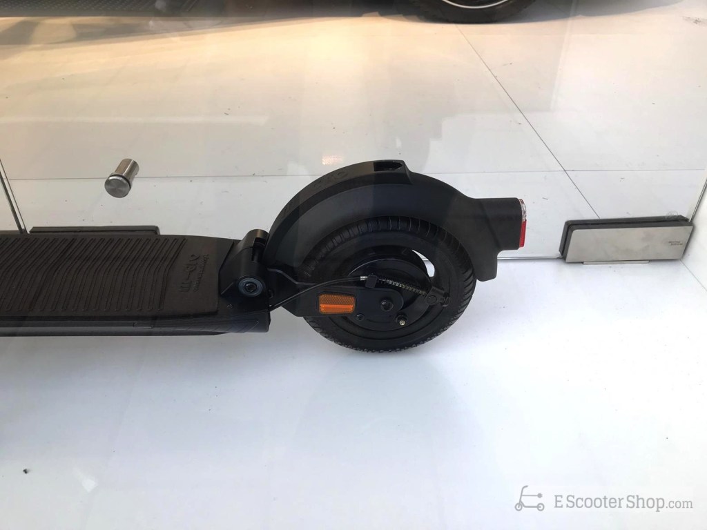

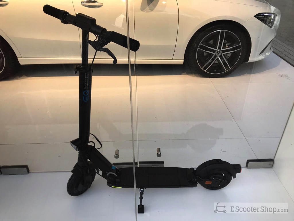

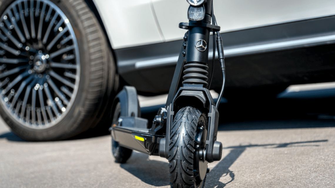

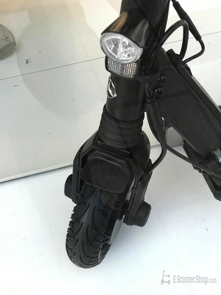

DrFlyer
Вам ничего не напоминает этот новый Мерседес?
Да это же клон куги...
https://3dnews.ru/994224
alexlll
Чую, скоро на алике к нашим кугам будут продаваться мерседесовские значки :)
zaicevod
гироскутеры от 6,5"до12",kugoo s2,,,
MoRoman
На мой взгляд - покрышка в обратную сторону... а если глобально - я бы хотел иметь такого оригинального, вижу на базе Етау сделан, но наверняка он клёвый... а моторчик и разогнать можно посторонним контроллером )
avshik
самый прикол, что эту кугу-бенц таки будут покупать в салонах, ну а что эти жалкие 50.000 рублей за крутой самокат, относительно мерсов с ценником от 5.000.000, 1% стоимости авто  :pardon:
