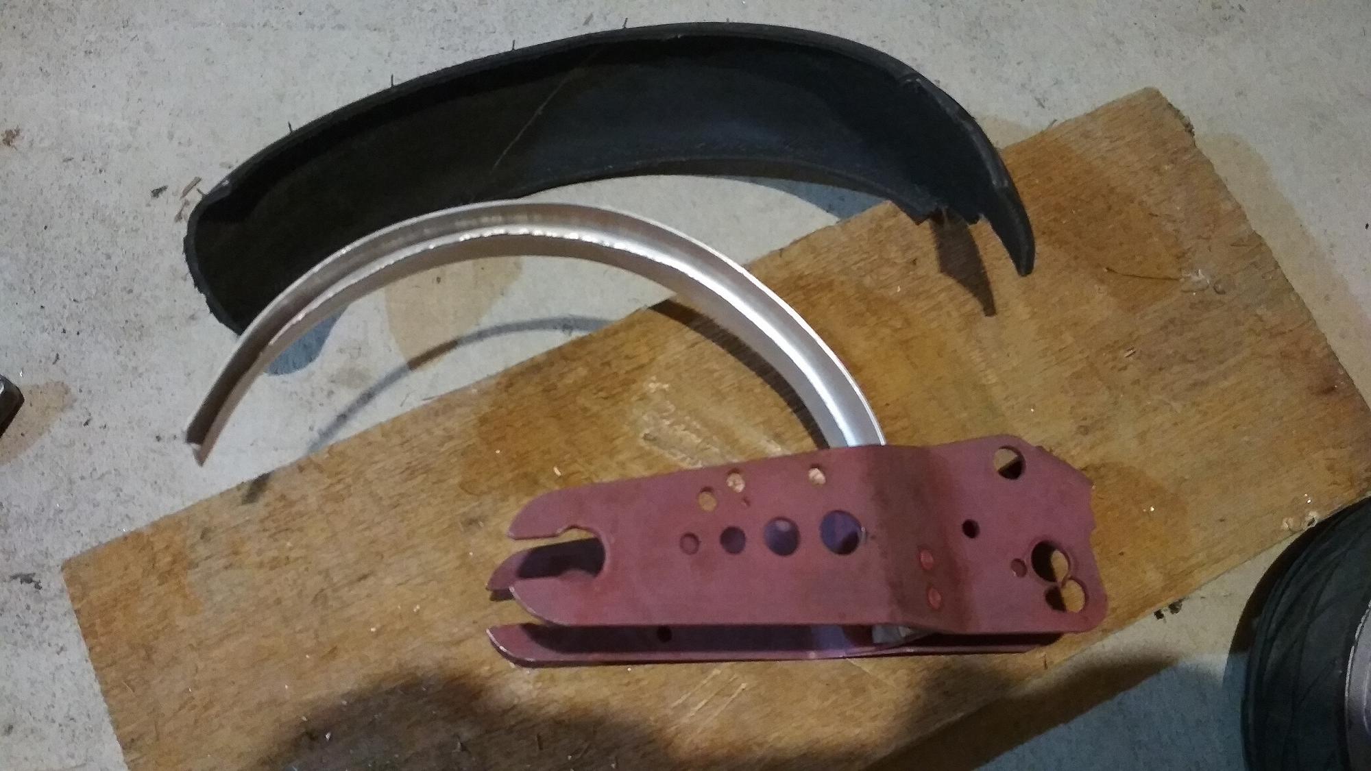

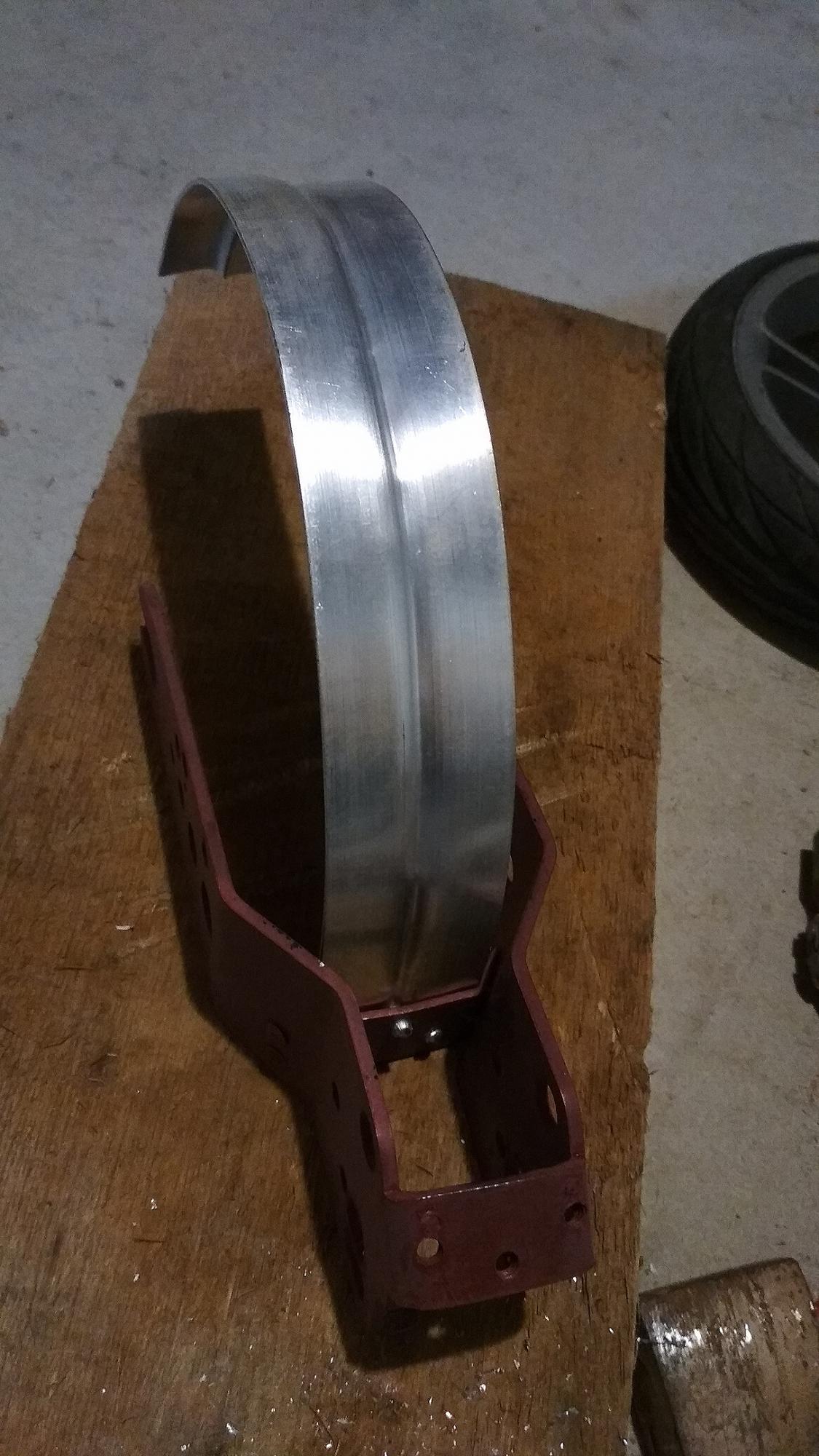

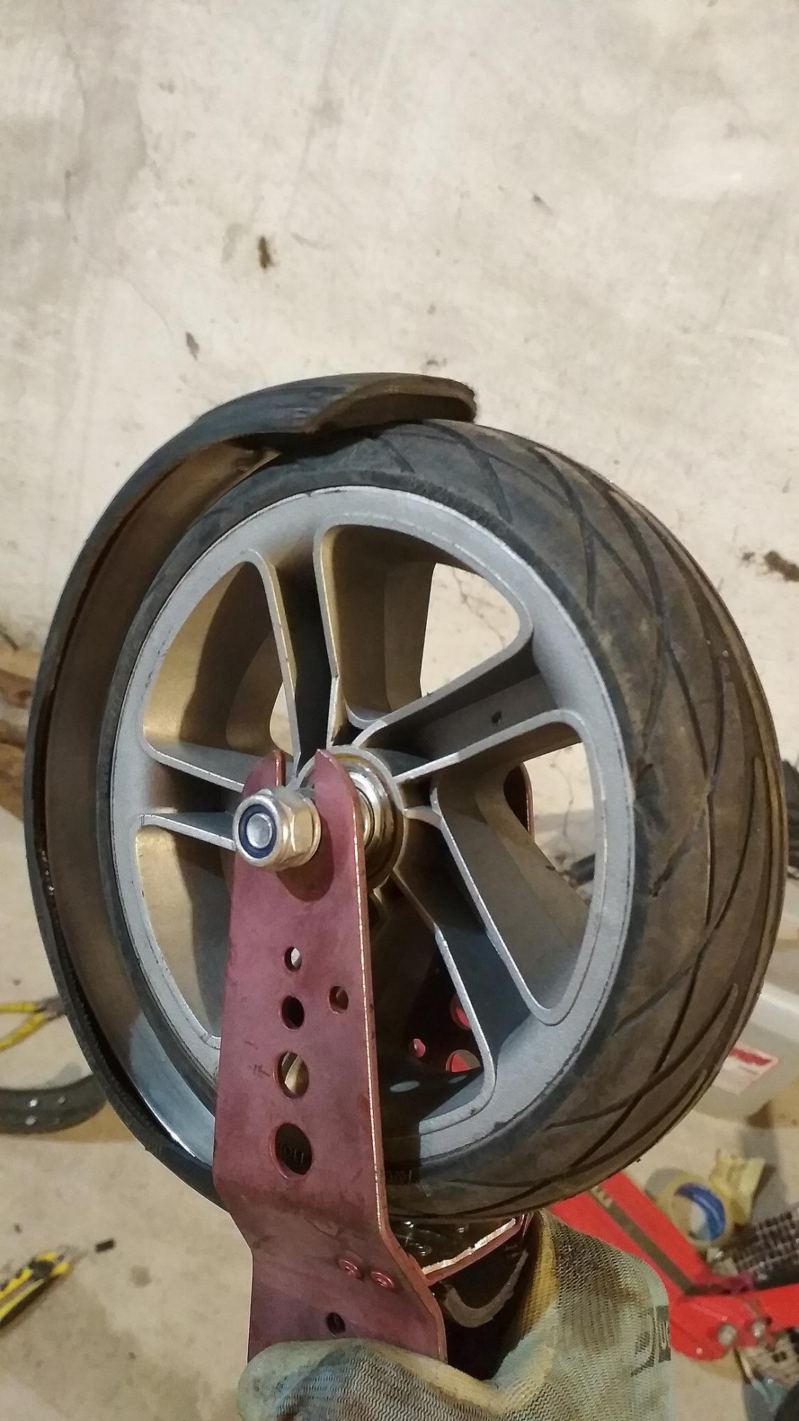

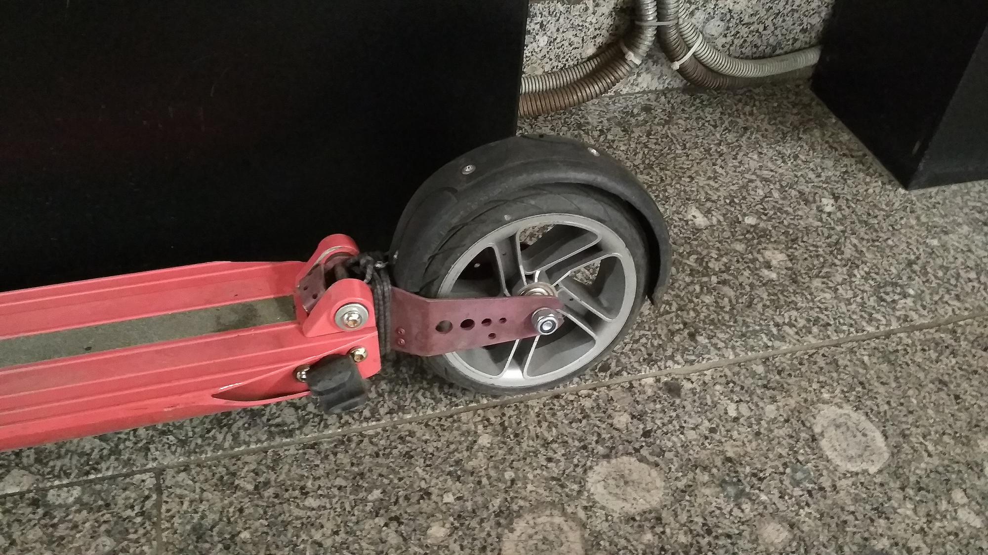

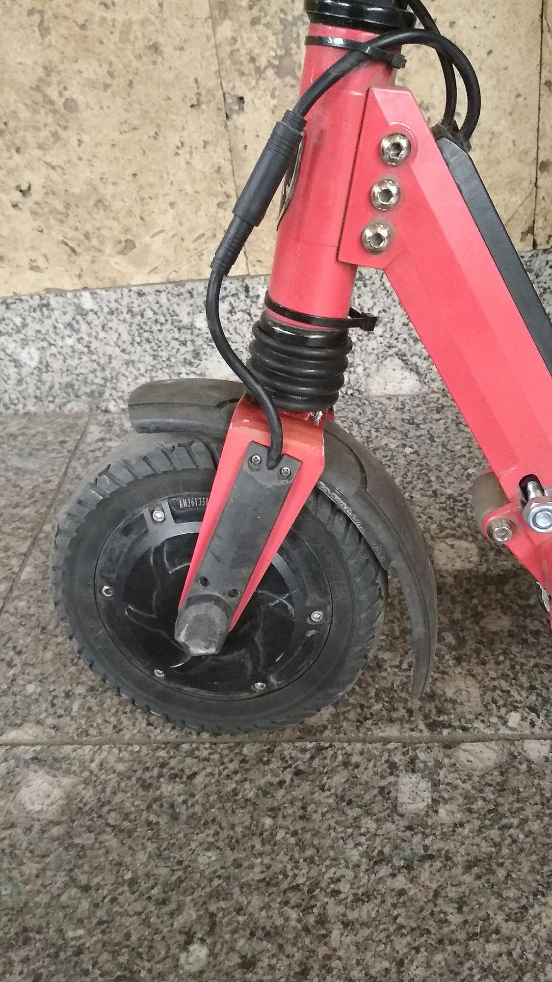

вчера обновил крылья на микарчике, сегодня наконец-то поехал на работу не на авто  :mus:
За основу взяты все те же халявные покрышки Speed 200 мм от коляски из Дома быта на Есенина и алюминевый уголок.
Плющил топором, сам загибается, хорошее ребро жесткости посередине сформировалось.
Не успел приклепать брызговики на покрышки, уже вырезал их из велокамеры, продолжение следует.
Надеюсь добиться 100% защиты от брызг из-под колес, сзади думаю, что уже решен вопрос (но это неточно), больше передок заботит пока.
В вилку вклепал кронштейн из нержавейки (валялась петля от замка какая-то в гараже). Покрасил дешман-краской за 100 руб/баллончик, совсем не в цвет, уже купил другую, красную Босни.
Подкрасил ею переднюю вилку в месте сварки - цвет более-менее в тему. Задок потом дошаманю, когда с тормозами определюсь
тизерок на будущее, от бессилия поставить таки дисковый тормоз решил попробовать воткнуть V-brake назад, да-да, вы не ослышались  /:-)

Цитата: avshik от 24 Сен. 2019 в 10:52решил попробовать воткнуть V-brake назад, да-да, вы не ослышались
Вибрейк у тебя полдеки съест, лучше клещевой, он меньше и на твою вилку лучше встанет... Кстати, есть клещевые, которые тормозят не за обод, а за резину...
odo - 6650 км
avshik
Цитата: ssilk от 24 Сен. 2019 в 12:46Вибрейк у тебя полдеки съест, лучше клещевой, он меньше и на твою вилку лучше встанет... Кстати, есть клещевые, которые тормозят не за обод, а за резину...
Он будет ставится не на деку, а на вилку, у нас же она своей жизнью живет. Тормозить будет комбинированно (обод+резина) вероятно, подумаю еще по площади контакта. Осталось придумать только из чего запилить пальцы и подогнать кронштейны.
Т.к. тормоз сугубо для экстренных случаев, и то из-за планируемого перехода на 48 В, думаю проблем с съеданием чего-либо, в том числе колодок, не будет

я тоже)) главная проблема сейчас - это скользкие листья на асфальте, а если сухо - то набиваются под переднее крыло из-за установленного брызговика. Кстати, он работает только от прямой струи, один хрен забрасывает грязью крышку батки, низ деки и чутка на штаны по бокам, если совсем по лужам проскакивать. Инновационное заднее крыло тоже после 28 км/ч накидывает на рюкзак гумна, как и всегда.

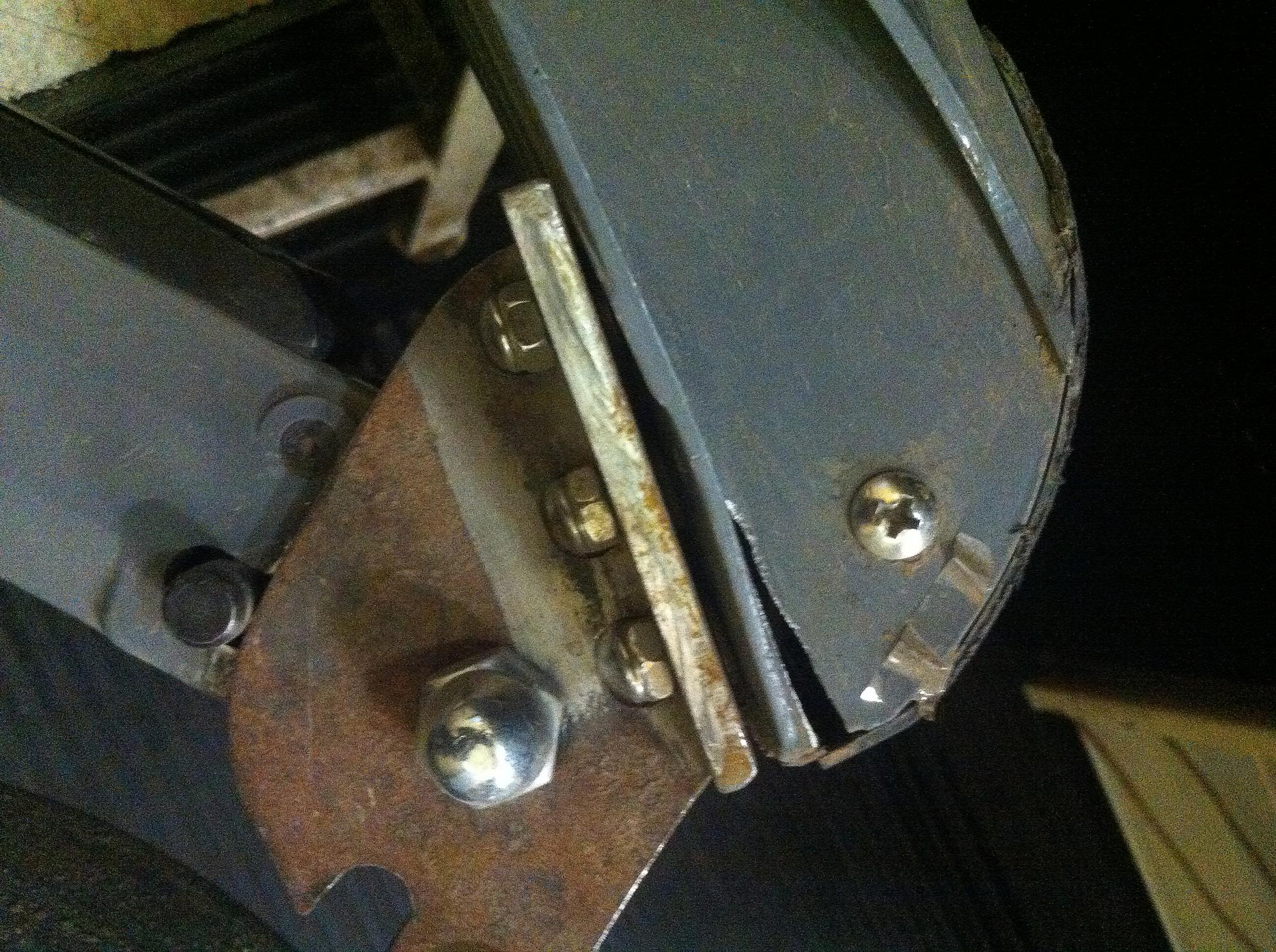

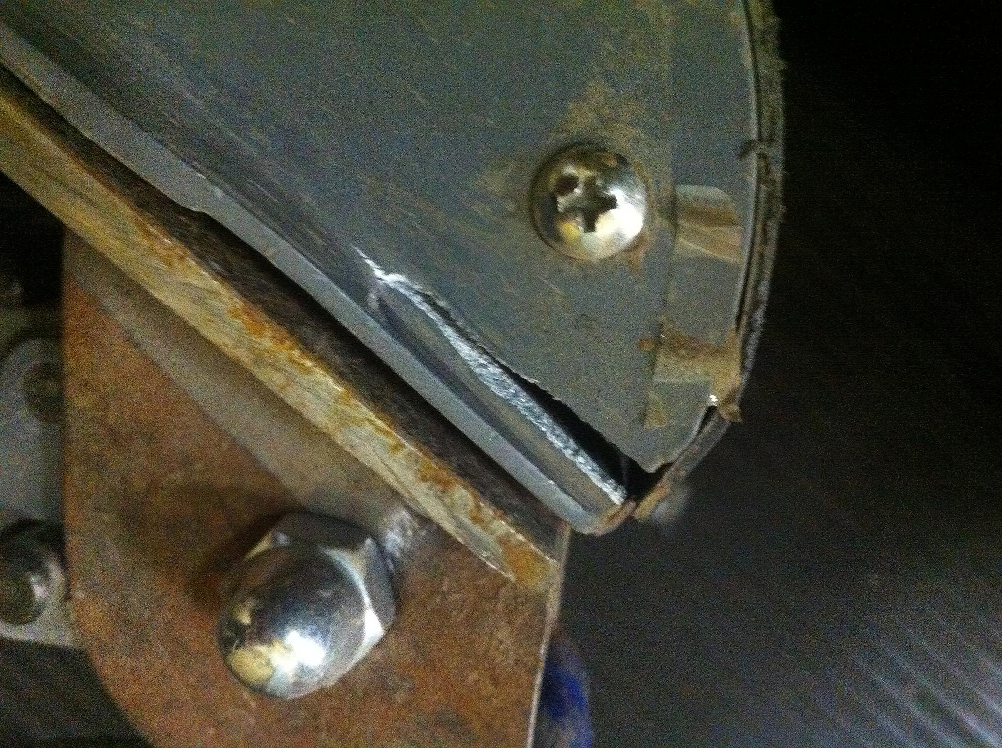

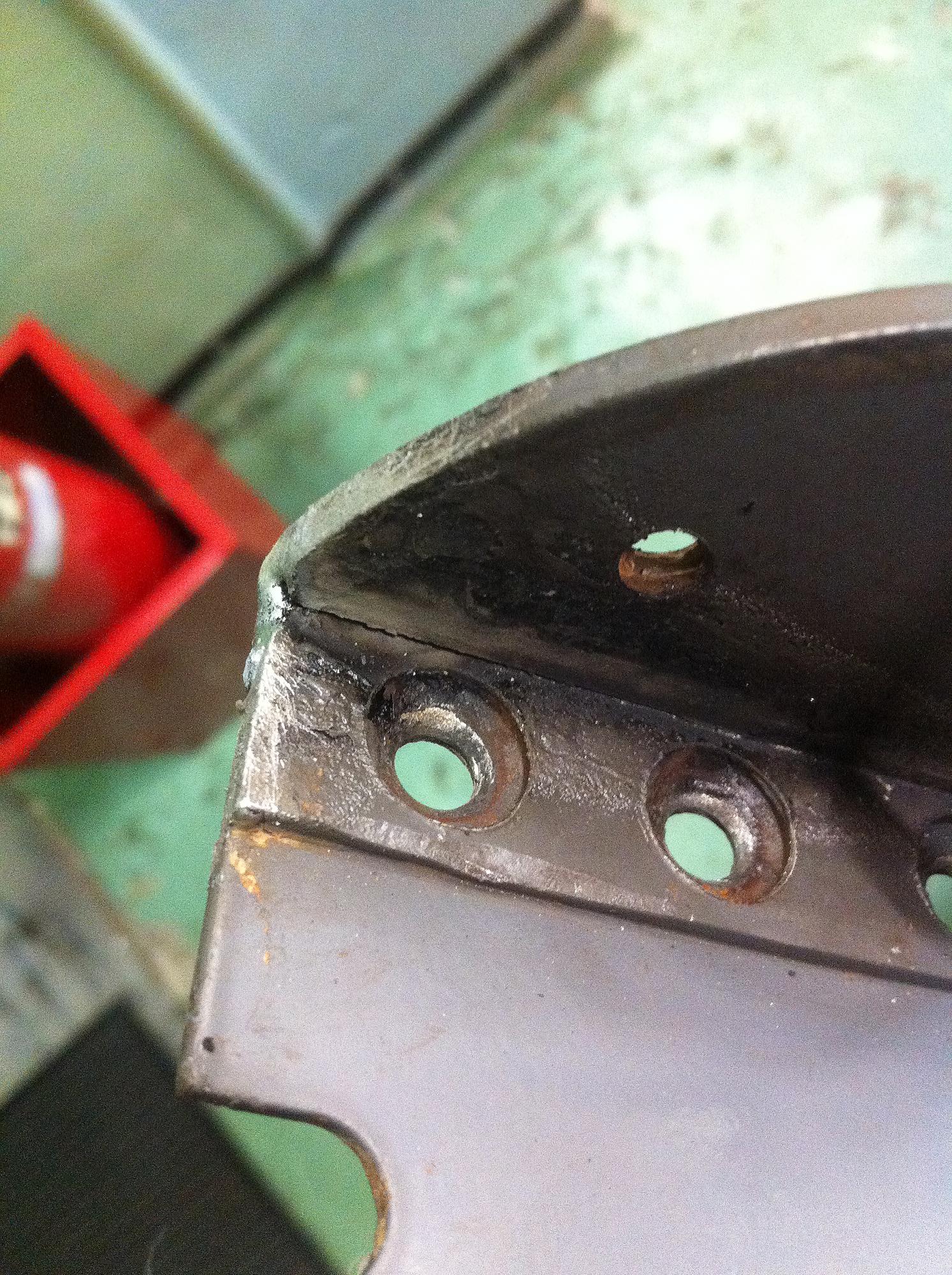

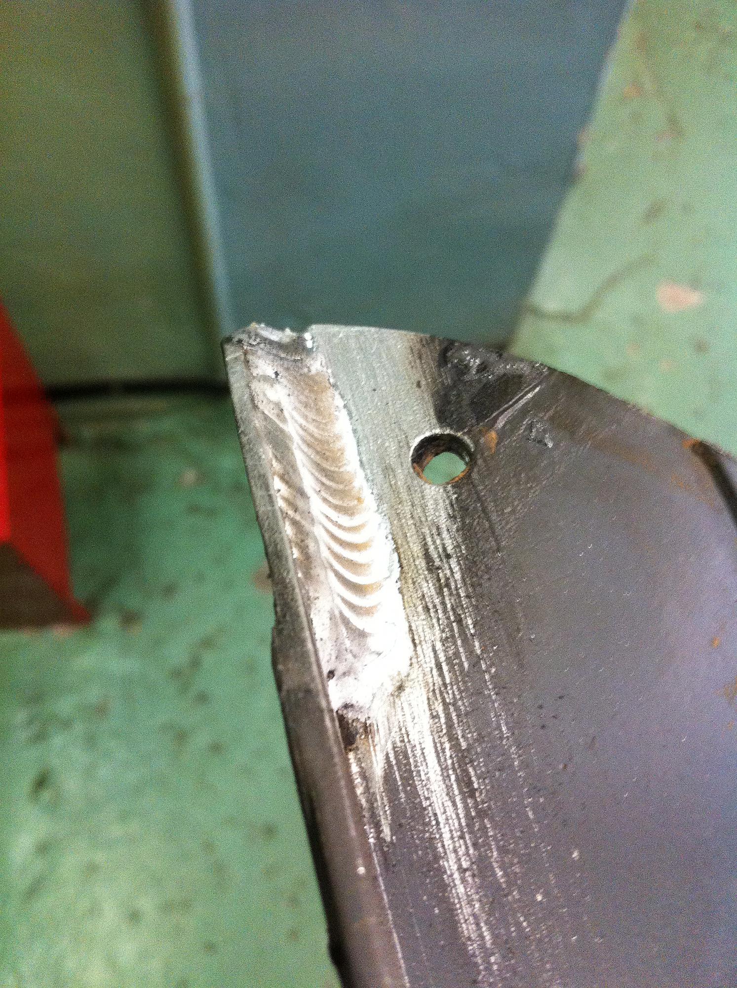

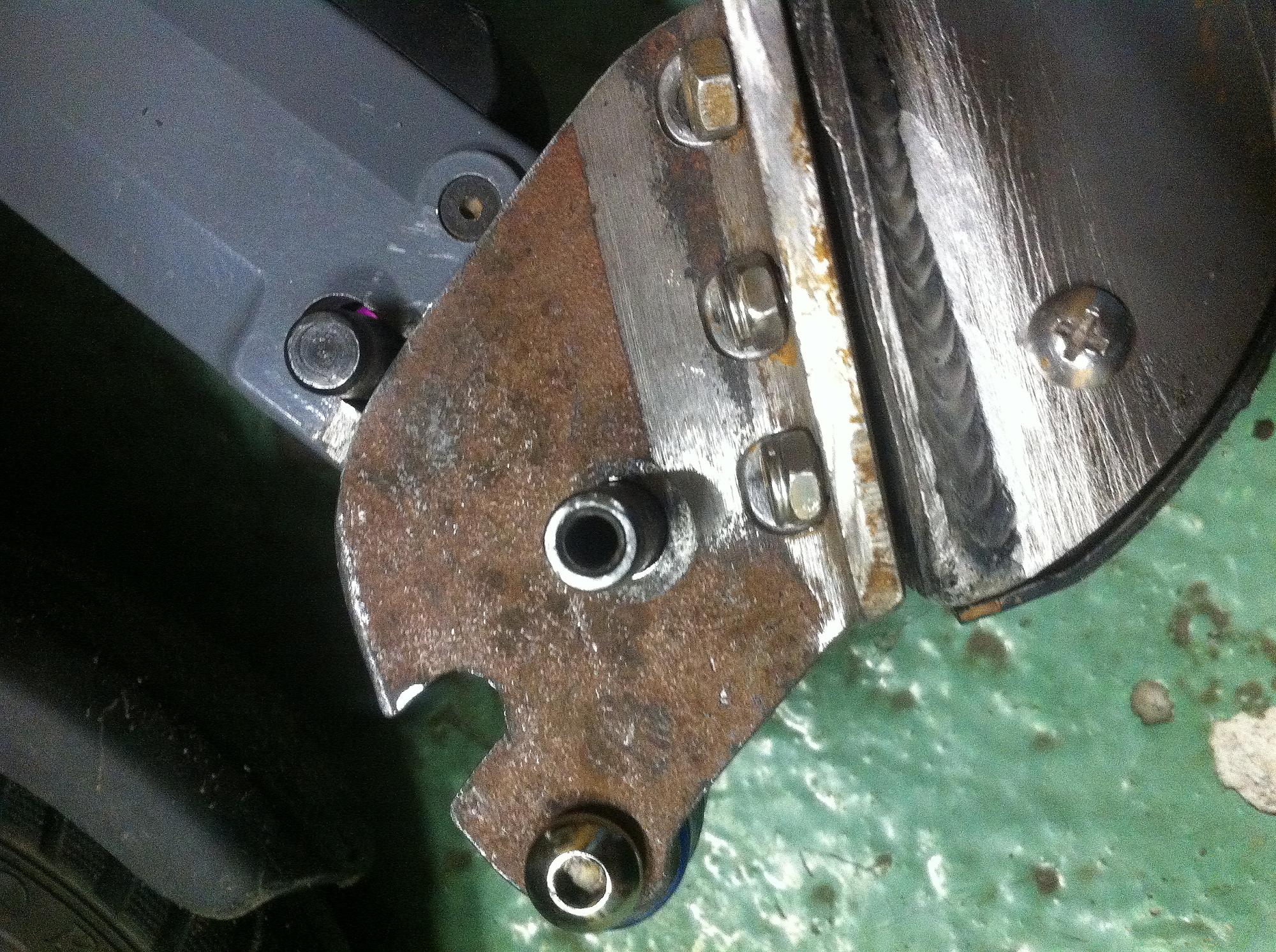

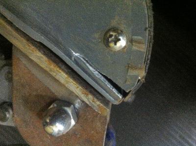

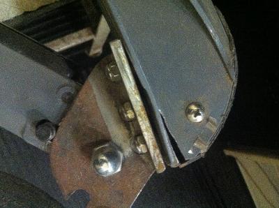

Начнем, после последней поломки (узла складывания) проехал я 599км (на 2283км) случилось следующие
все как обычно еду на работу и тут замечаю что стал маленькие неровности цеплять подножкой, руль как то близко стал осмотр на ходу не дал никаких результатов только после остановки увидел сие. Печаль, боль и т.д.

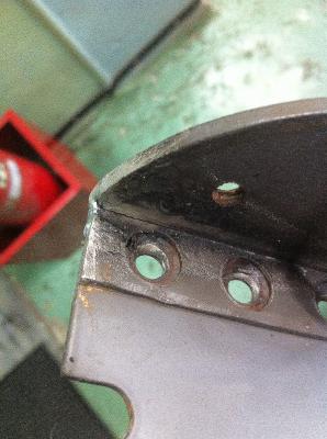

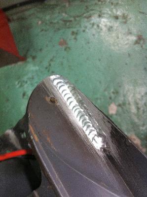

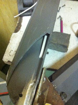

Разобрал отнес на диагностику сварщику, сказал грей и рефтуй, чем я и занялся.
Разогрел газовой горелкой и отстучал молотком. (краска на удивление оказалась очень даже жаростойкой от газовой горелки ей ничего не стало)
Сварщик заварил
вот такая история
НО после нагрева этот люминь стал пластичным и первый выезд показал что надо ставить "шайбу" под болты ибо выгибает дэку в местах крепления что я и сделал вырезал из нержавейки 2мм пластину 70*80 засверлился и подставил под болты. Результат батарею недостать. выгиб небольшой все равно появился
короче надо вырезать из 4мм нержавейки и поставить.
на данной модификации проехал 117км.
MoRoman
на моей памяти первый разрыв деки..
Деку проще купить другую, ей цена - копейки..

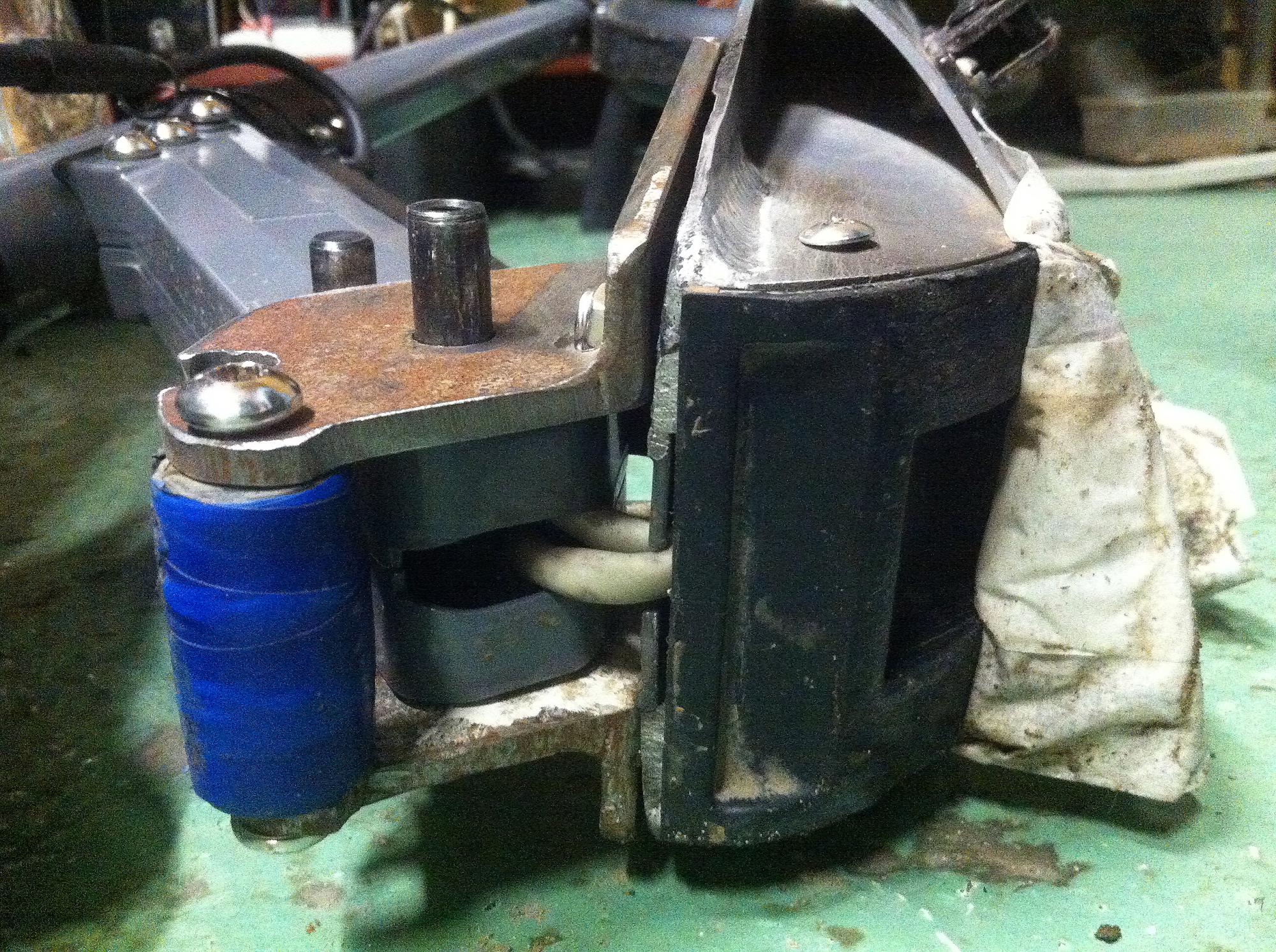

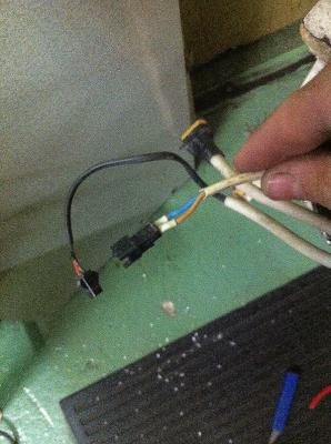

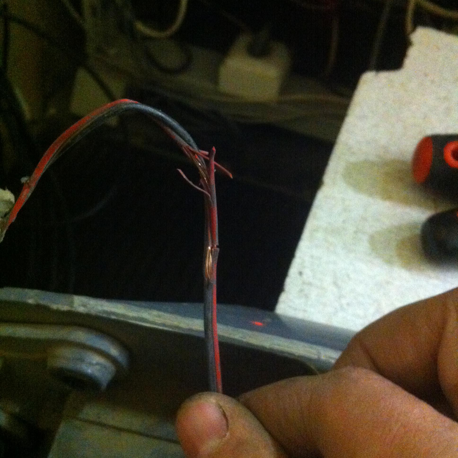

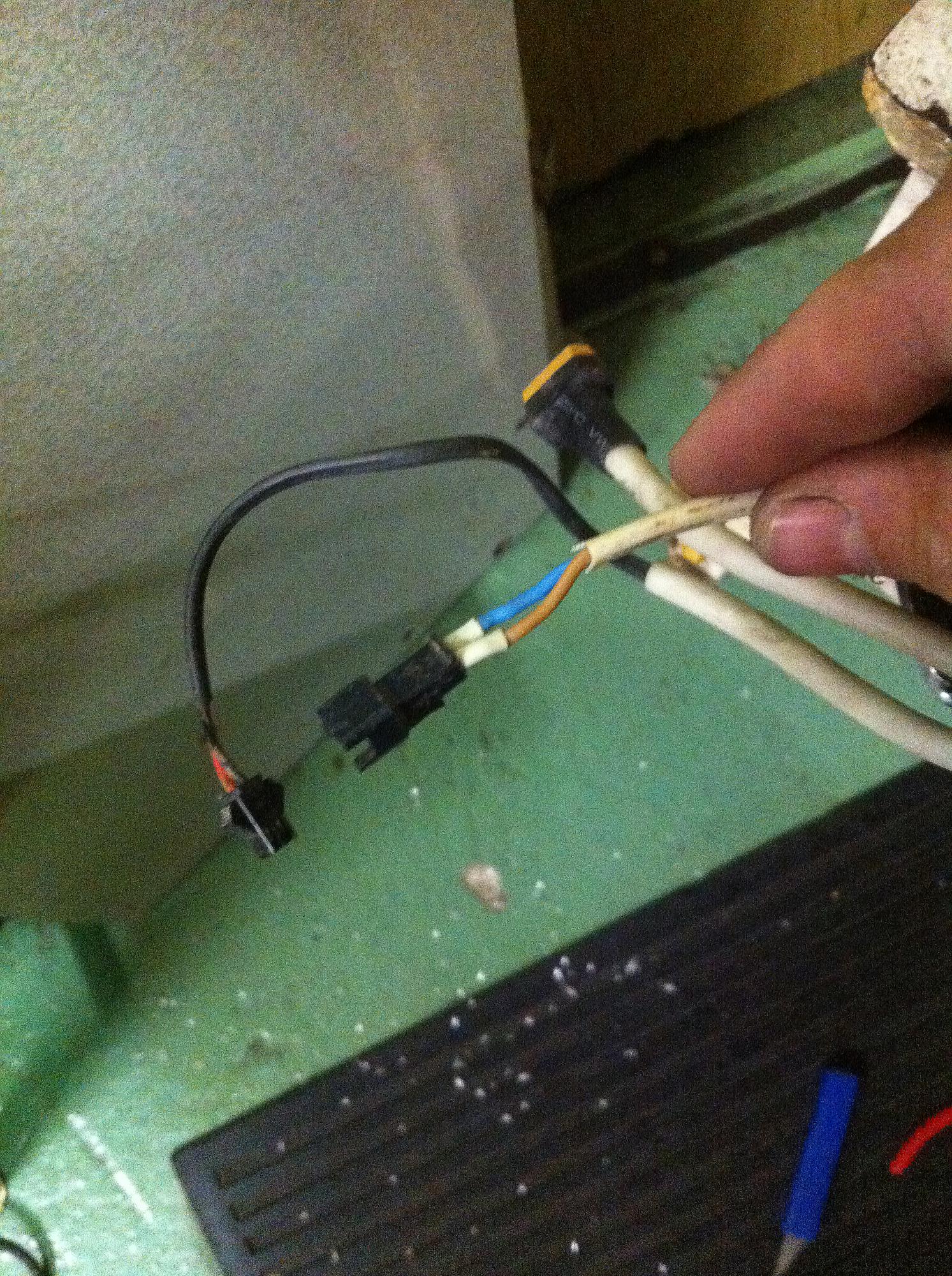

Из сопутствующих замечаний.
Вынув акум и вытащив провод габарита и тормоза стало печально и радостно одновременно провод побило батарейкой знатно но некаратнуло.
заменил на шввп 2*0,75 (на до было 2,0,5 но какой был тот и запаял)
Пустил по "улице" высверлил отверстия 5мм перед акумом и за задней заглушкой.
Перепаял разъем и все ок
и еще выкинул болт из оси складывания т.к. он был на 10мм, а ось на 10.5 сильно люфтил руль (от себя к себе), поставил родную ось люфт пропал.

согласен наверно так и сделаю но в моем городе нет их.
только с пересылкой.
Всему виной жесткая езда я так думаю.
