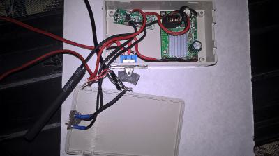

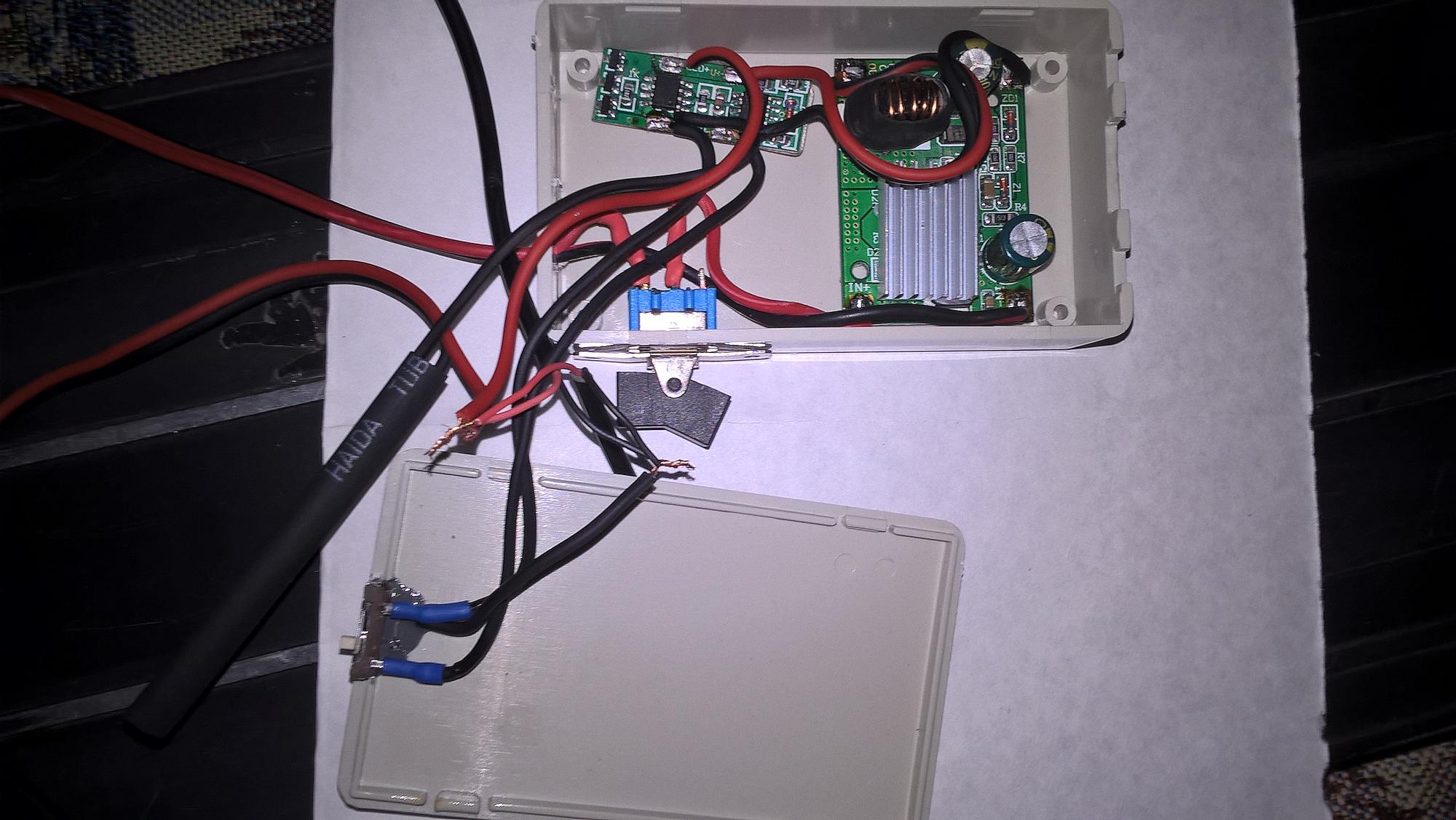

Самокат обзавелся маленьким электрошкафчиком...)
Разумеется, это все можно распихать по ушам, но мне лень перепаивать понижайку, один из кондеров и дроссель в ухо не лезут.
Да, понижайку можно купить и подходящую по форме, но я не люблю идти к своей мечте длинной дорогой али и почты России. Мне захотелось - я сделал из того, что было...  :exactly:

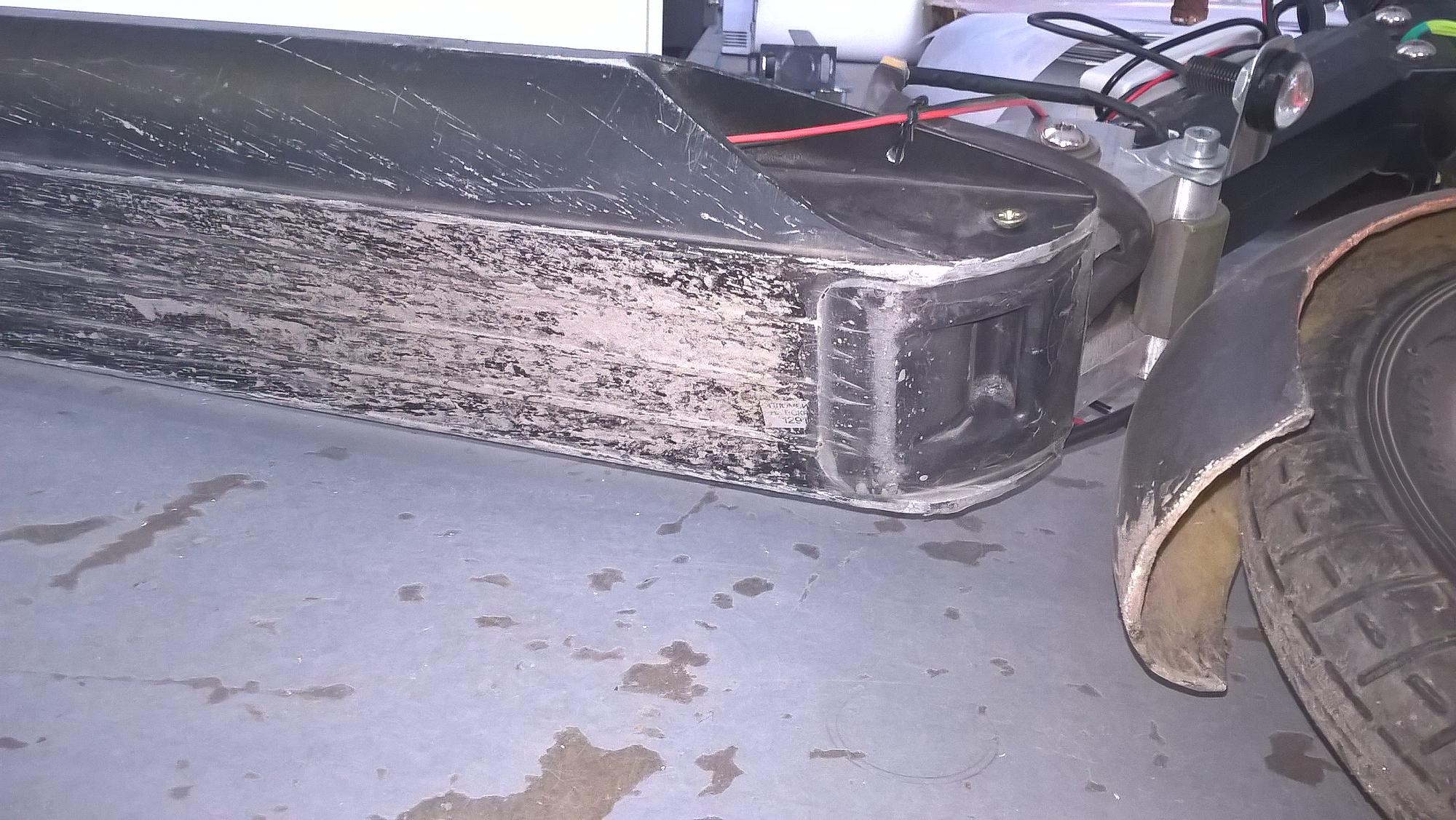

Протестировал новые крылья и клиренс по мокрой, после дождя, дороге...
Передняя крышка практически чистая и сухая

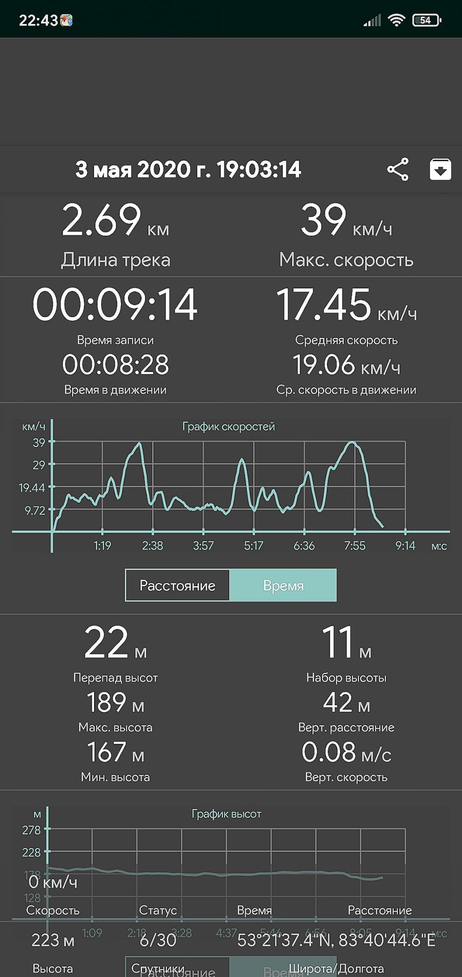

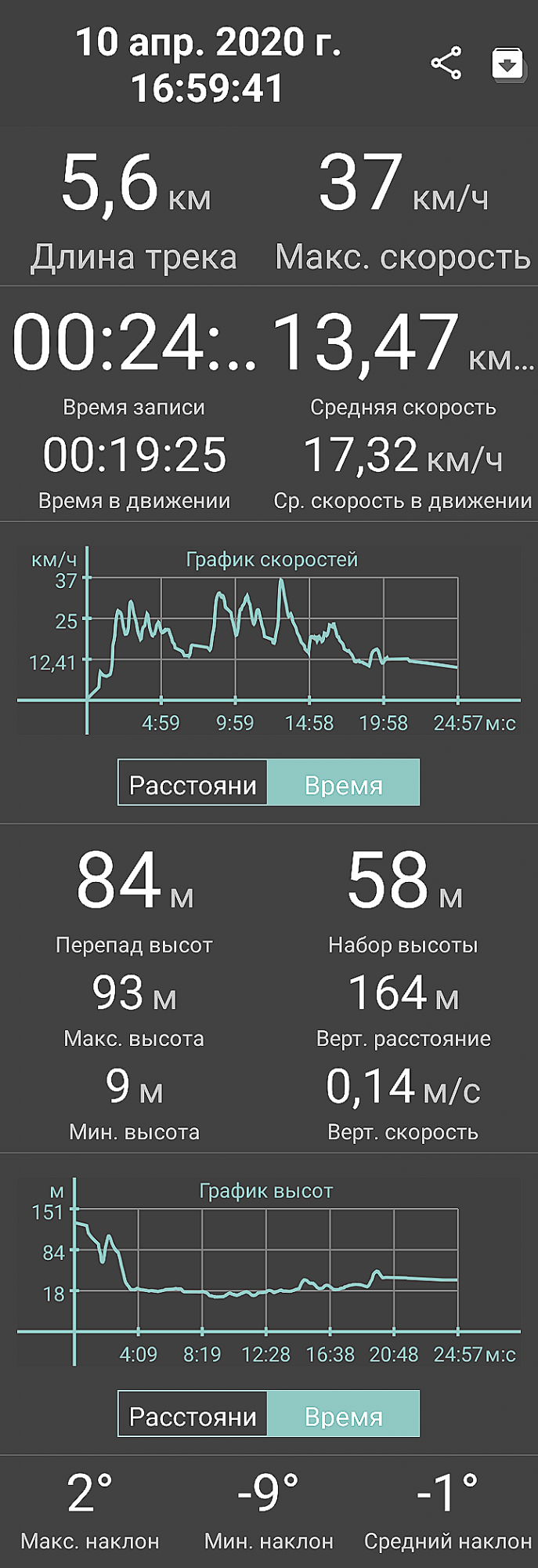

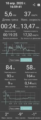

Так же, удалось раскочегарить пепелац до 37 км/ч
Вчера ехал на работу, ветра практически не было, на спидометре было 39, но трекер я не взял с собой, поэтому пока без доказательств. Возможно, как раз такая скорость по трекеру и будет 37 км/ч

Цитата: ssilk от 14 Апр. 2020 в 01:02удалось раскочегарить пепелац до 37 км/ч
Чуть с горки, но с ветром. По спидометру 40, геотрекер 39. А на следующий день без ветра было 43 на спидометре и был заряжен на 54В. Вот геотрекер не включил. Самому интересно, что в реале бы показал.
