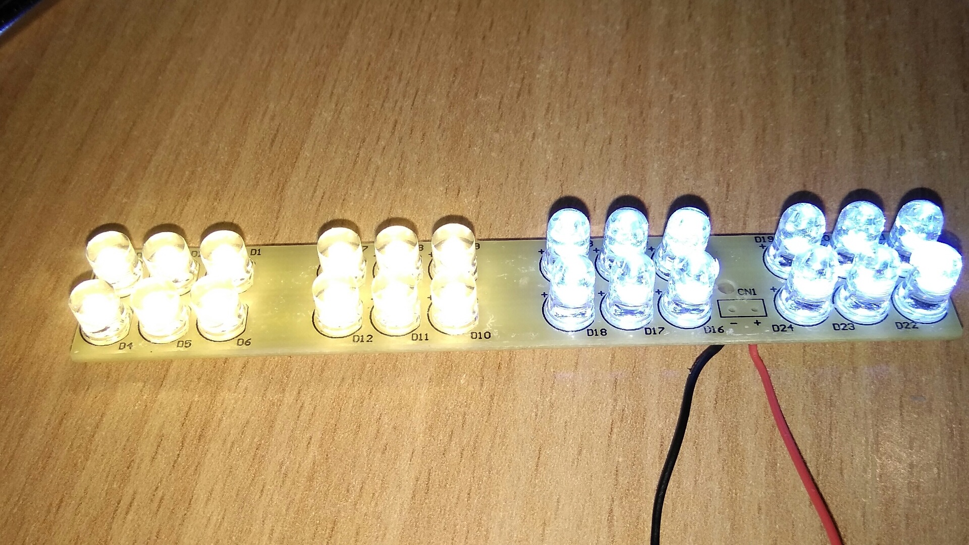

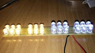

Задолбала голубизна в недофаре, перехожу на лампочки накаливания,  ;-D:
Спецом выбрал именно такой вариант колбочек (линзы нету никакой, ну, если только мизер совсем) чтоб встречников не слепило, а сбоку ярче стало.
Мну доволен.

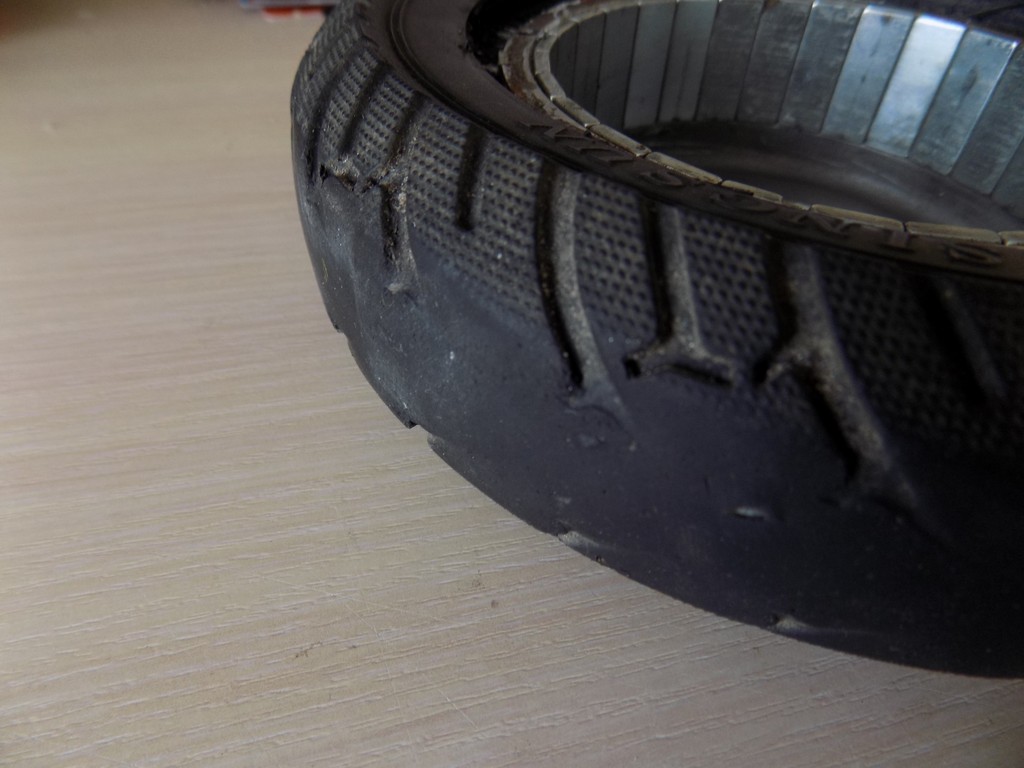

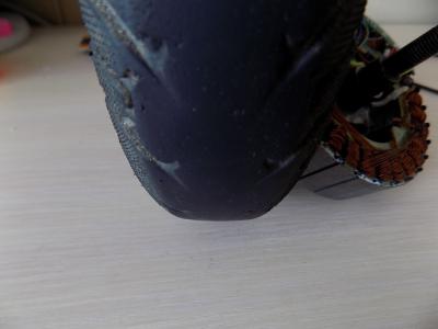

Состояние передней шины после 11,5 тысяч километров пробега. Шина родная, ещё ни разу не менялась с покупки самоката. Диаметр всего колеса на данный момент 194мм.

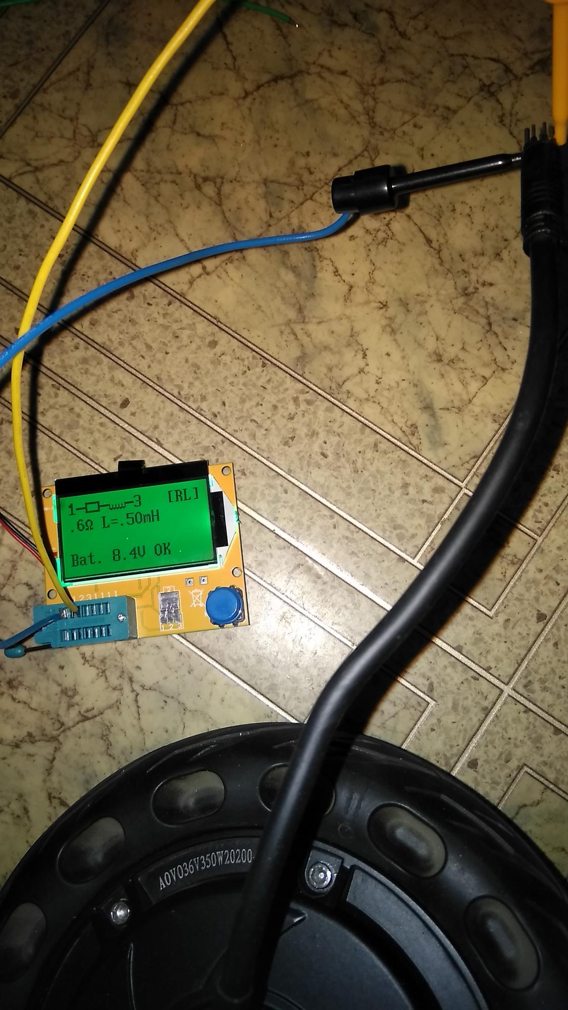

Alqwe
Всем здравствуйте. Может мне кто-либо подсказать внешний размер восьмигранника передней вилки (между противоположными плоскостями)? Заранее благодарю.
